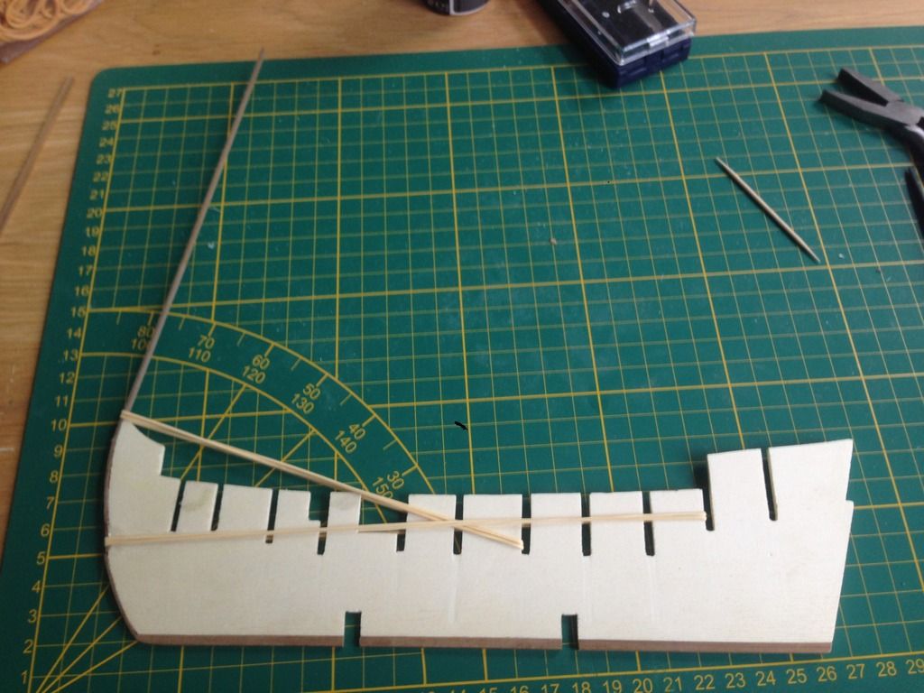

Ik heb even een vraag wat betreft de latjes aanbrengen op de boeg. Op dit moment moet ik een latje notenhout aanbrengen (0.6x3). Deze moet nogal wat gebogen worden. Als ik deze droog aanbreng dan ontstaan er hier en daar "golfjes" in het hout. Is het verstandig deze eerst nat te maken zodat dit verholpen wordt?
Ik vraag me af of er houtsoorten zijn die je beter wel/niet nat kan maken voordat je ze gaat vervormen.
Alvast bedankt :)
Meeste houtsoorten moet je natmaken, en het vervormen gaat daarna met warmte het beste. Sommige soorten hout hebben dan weer niet zoveel vocht nodig, andere weer wel.
Notenhout kun je 10 tot 15 minuten in koud water leggen, en het is daarna met een elektrische plankenbuiger goed te vervormen. Bij 0,6 x 3 mm is slechts enkele minuten denk ik al voldoende.
