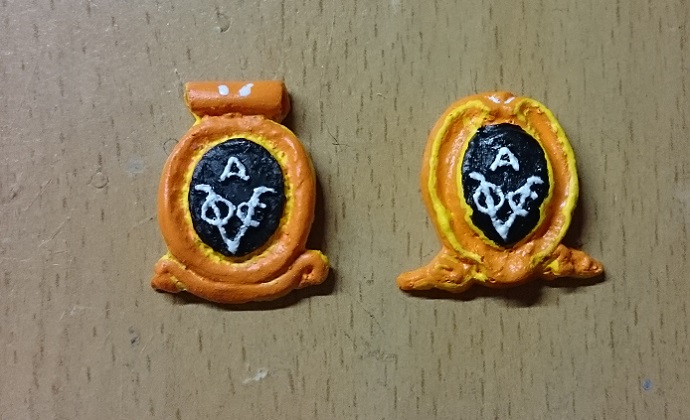

Inmiddels staat de witte lak op de romp mooi te drogen, en heb ik het nieuwe resin ornamentje netjes afgewerkt en geschilderd. Van dat laatste heb ik een foto:
full
Links het oude ornamentje, rechts de nieuwe. De vorm klopt een stuk beter met het origineel!

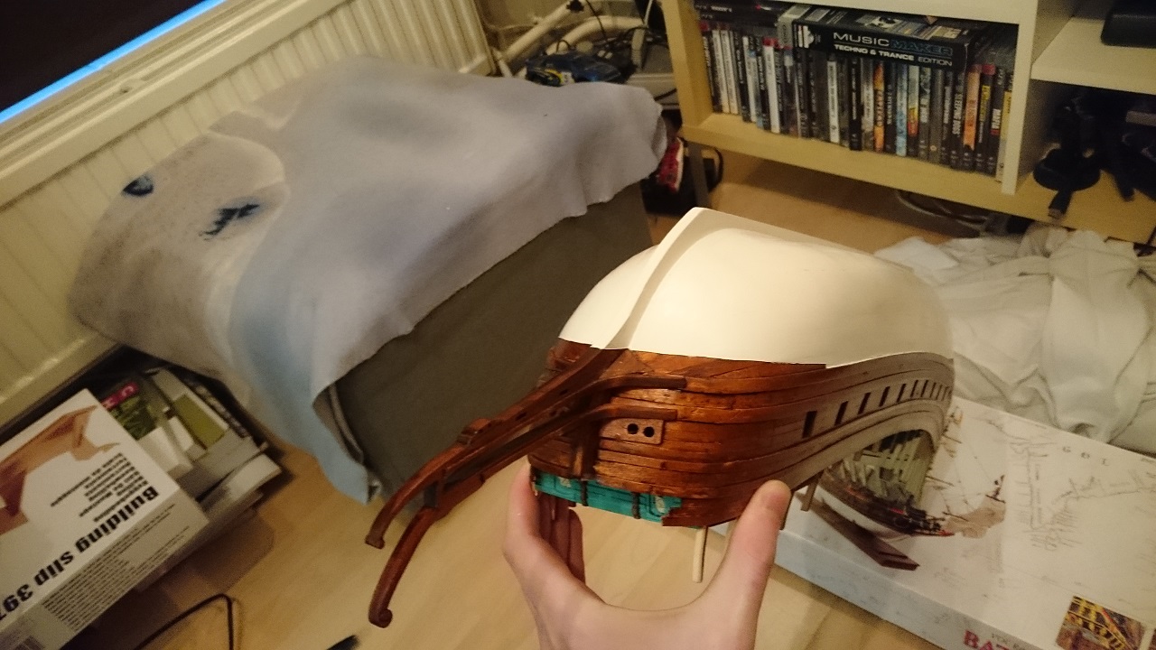

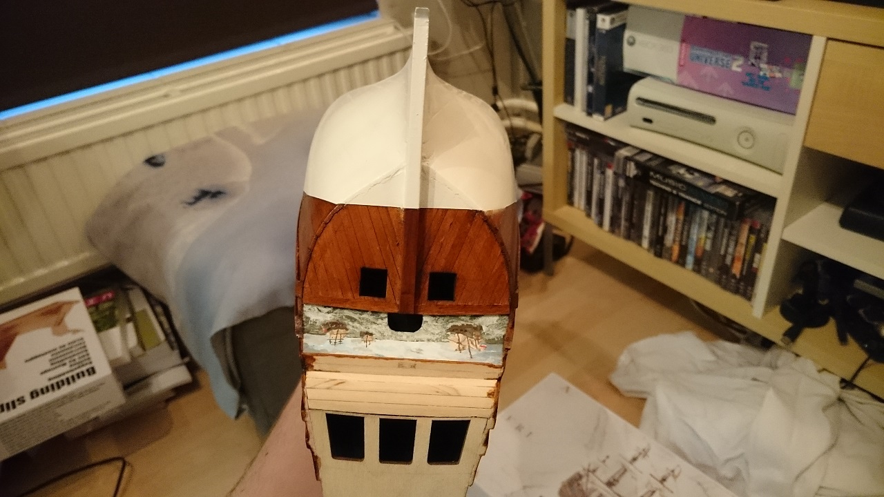

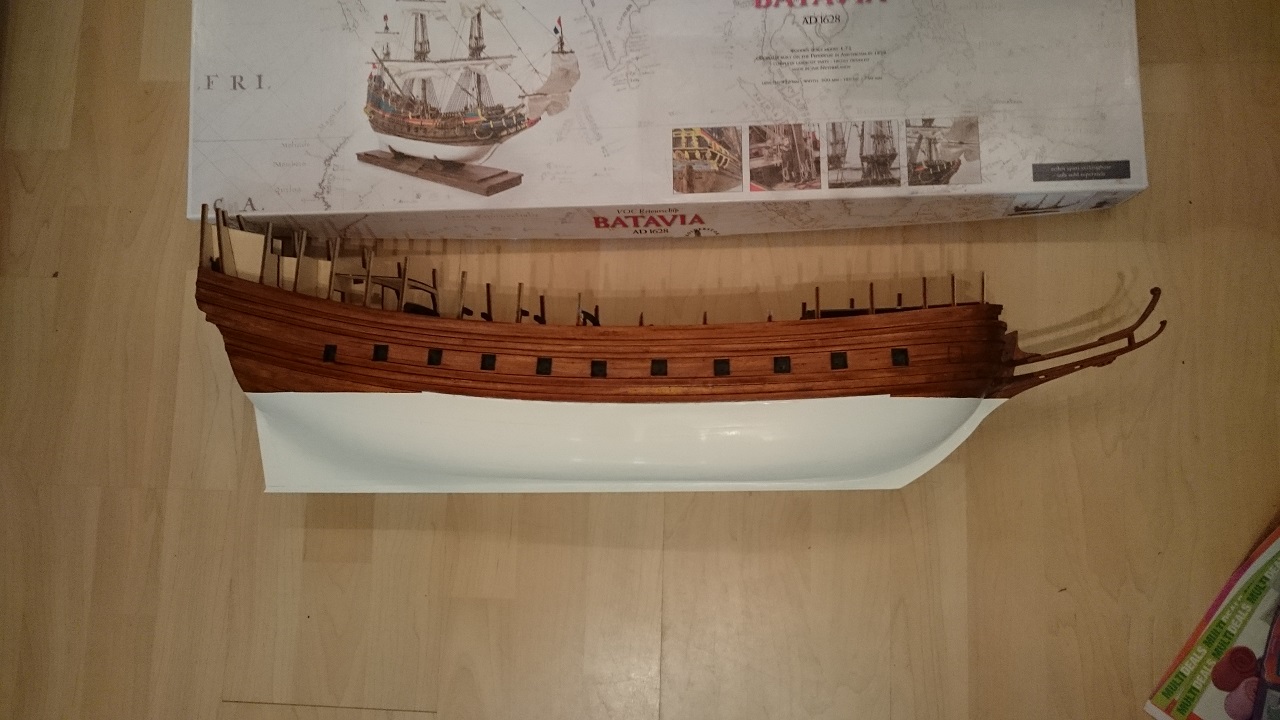

Dankjewel Nick! Ik ben al 17 jaar modelbouwer, maar had tot op heden nog geen enkele ervaring met het bouwen van dit soort soort schepen. Ik heb wel eerder houten modellen gebouwd, maar die werden naderhand helemaal geplamuurd en geschilderd, dus was het niet van belang hoe de romp beplankt werd. Een model als dit is toch wel heel andere koek, het moet echt in één keer goed. Dat vind ik dus nog wel wat lastig, maar al doende leert men.
Intussen is alle afplaktape verwijderd rond het onderwaterschip. Het is grotendeels heel mooi geworden, maar op sommige plekken was er helaas toch wat witte verf onder gekropen, ondanks dat ik er vantevoren nog wat beits overheen had gekwast. Inmiddels heb ik met met een mesje, schuurpapier en een schuurstift alle onderkruipers weggewerkt, en het gedeelte onder de berghouten mooi ingevuld, inclusief de verticale randen die op het origineel te zien zijn waar het onderwaterschip overgaat van de waterlijn naar de berghouten. Op sommige plekken moet er heel voorzichtig nog wat beits geschilderd worden om de schuurstrepen te maskeren, en ondanks dat het niet perfect is ben ik er zeker niet ontevreden over.
