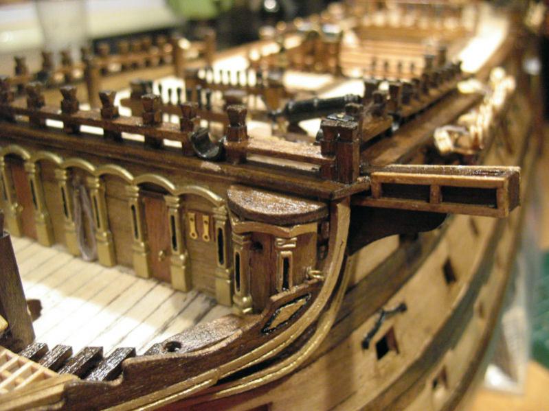

Bij de poorten zie je draadjes hangen, die worden later aan de luiken vast gemaakt.
Je zult je afvragen, waarom nu al?. In de gaatjes die ik heb geboord, heb ik een messing pijpje gezet, doorsnede 1 mm, en doordat pijpje heb ik een draadje gedaan, met aan de achter zijde een knoopje, kan die nooit meer los gaan.
Dan het pijpje in het gaatje gelijmd, en klaar..
Ik heb de pijpjes een 1/2 mm uit laten steken, dat is op het echte schip net zo.
