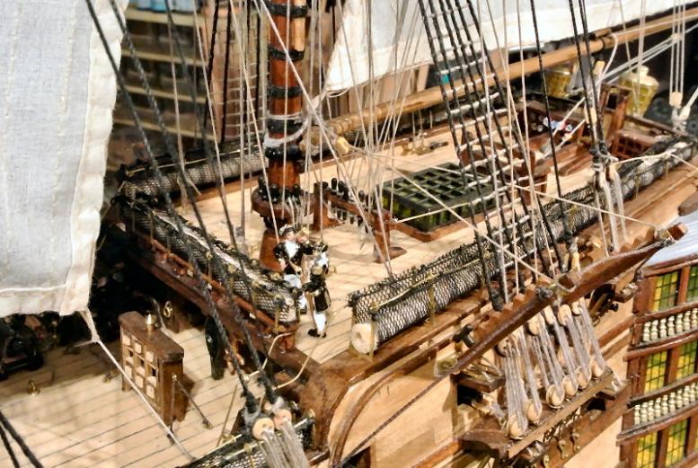

afl. 112; blz 9 afb.1 t/m 4 : Het lopend want van de Bagijne-ra.
Zoals ik al eerder beschreven heb op dit “Victory-lijntje” ( zie Blz. 130; # 1949) is bij het de Bagijne-Ra absoluut noodzakelijk deze ra te fixeren omdat deze alle kanten opschiet.
Misschien overvloedig vermeld, toch wil ik er even op wijzen voor eventuele “Newbies” die deze tip gemist hebben.
Groen: lijn van de Ra
Rood: tijdelijke omloop draad (ook onder de kiel door)
Blauw: begin bij de stuurboord Ra-Nok en loop tegen de klok in

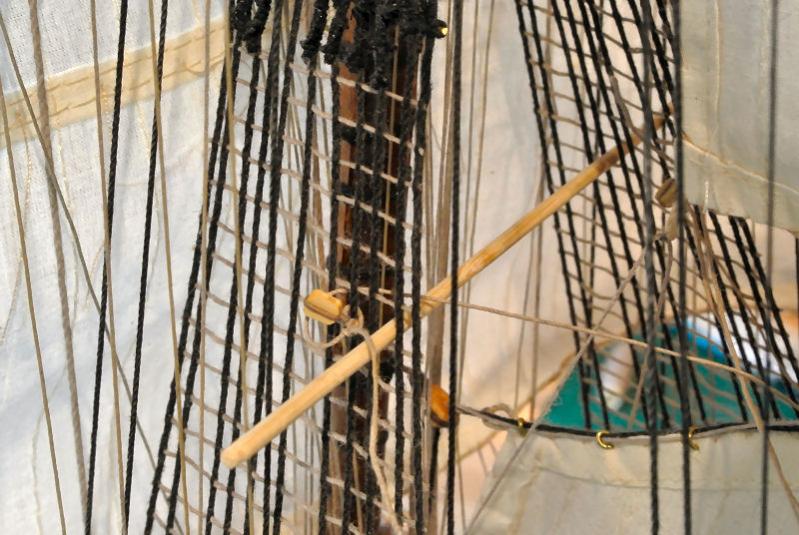

de Bagijne-ra bras (Afl:112 ; Blz. 12/13 ; Afb 1 t/m 5)
full
De tot nu toe voor mij meest frustrerende bras is de Begijne-ra bras.
Door de kruislinkse passage zullen de blokken aan de achterkant van het want van de grote mast geplaatst moeten worden.
Om nu de frustraties die ik ondervonden heb te vermijden heb ik een tweetal tips:
Bepaal eerst waar het blok aan de wanten moeten komen door over de Begijnera-nok onder het Grietje-stag zeil (middelste langs zeil) door te kijken naar de tegenoverliggende Grootmast-want en leg dit vast door een lange Sate- prikker door de beide wanten te steken.
Hiermee voorkom je dat deze Bras bij het aanspannen, het Grietje-stag zeil omhoog zal trekken. (4e want, zoals aangegeven, komt niet altijd uit. bij mij zit hij op de 6e !!!)
Omdat het blok aan de binnenzijde van de Grootmast-want komt te zitten is dit een haast onmogelijke opgave.
Ik heb dit als volgt aangepakt:
Direct naast de Sate-prikker heb ik het blok aan de BUITENKANT van het want aangeslagen en daarna het blok
en ook het lange uiteinde van het garen (zie afb. 1 op dezelfde pagina) door de meest aanliggende maas van het want naar binnen gedrukt.
Een verder hulpmiddel is om het uiterste uiteinde van dit lange uiteinde, zeker 5 cm in te smeren met secondenlijm
en uit te laten harden.
Dit laatste zorgt voor een SteadyShot als je hem later achter het want door het blok moet voeren,je hebt lengte genoeg.
Dit laatste doe ik overigens bij alle touwen die je later door het kleine gaatje van een blok moet voeren.
succes A3

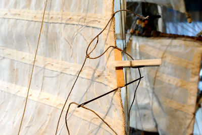

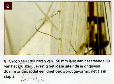

Correctie Afl. 113; blz. 12;afb. 8
Er staat in de tekst: Kruiszeil dit moet Grietje zijn.(kijk even op blz. 13 "F" op overzichtsfoto)
A3

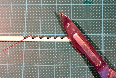

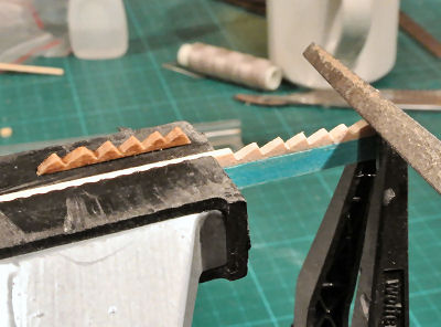

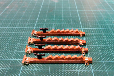

De bouw van de Davits afl.116; blz. 8 t/m 10; afb. 1 t/m 13
Historisch gezien misschien niet helemaal correct maar om het gefriemel van de losse voetsteunen en het op 1 lijn krijgen hiervan te omzeilen heb ik de losse stukjes uit de 2 x 2 mm uit 1 stuk gemaakt uit een lat van 2 x 3 mm.
Ik ging als volgt te werk:
-Teken op de 2 mm (smalle) kant van de 2 x 3 mm lat 7 x !!!!! 4,5 mm af (let op dit is 1 x meer dan het eindproduct).
- leg onder deze 2 x 3 lat mm (eindproduct), een lat van 2 x 5 mm ter ondersteuning tijdens het vijlen(op de eerste foto BLAUW)
-Span bij iedere te vijlen traptrede beide latten zo kort mogelijk in, dus ieder keer 1 traptrede verder inspannen.
- vijl grof met een grotere vierkantvijl de 7 !!!! inkepingen ± onder 45 gr. in.
-klem na deze grovere bewerking even een tiplijmklem of wasknijper aan het eind om wegbreken te voorkomen en vijl met een fijne kleine sleutelvijl de traptreden naar wens in tot ± 0,5 mm aan de onderkant.
-snij met een scherp mes de buitenste traptreden door (2e foto, vandaar 7 inkepingen om 6 treden te krijgen)
- je hebt nu 6 treden in 1 stuk die na het verven/beitsen gemakkelijker in 1 lijn te lijmen is op de onderbalk.
- het eindproduct heb ik even op de achterste bankschroef bek gelegd.
Succes A3
