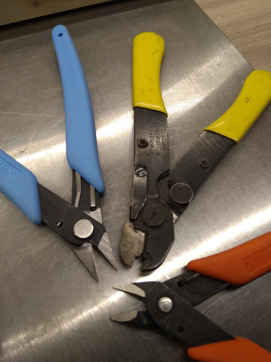

Tangen met blauwe en gele handvatten zijn tangen die snijden volgens het guillotine systeem en dus een rechte snede geven, waardoor het mogelijk is fijn werk te leveren.
De tang met orange hand vat is een zijkniptang deze geeft een puntige snede, dus iets minder nauwkeurig.
Koop je goede kwaliteit en mits je ze gebruikt waarvoor ze gemaakt zijn, kan je er jaren lang plezier van hebben, en stelt je in staat mooi en fijn werk te leveren.

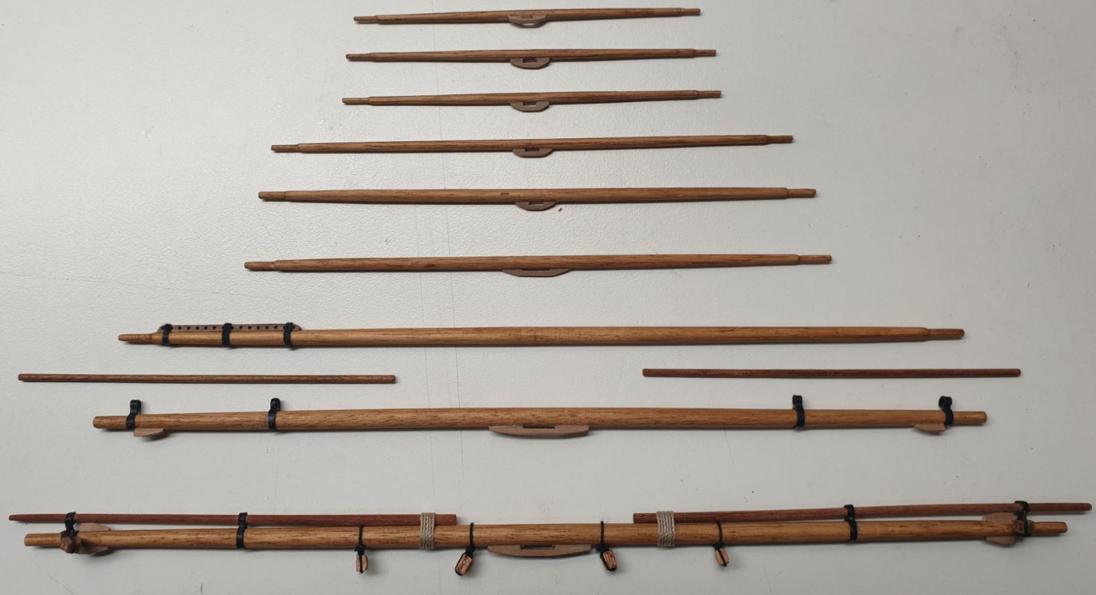

Even weer een update vordering van de Prins Willem zoals in voorgaande verslagen van de Prins zijn de tekeningen en methodes
niet helemaal duidelijk. Met behulp van de boeken DPW van H.Ketting, VOC Retourschip van H.N. Kramer ben ik begonnen met de grote Ra.
Het monteren van de tuigage op, in, aan, masten, zalingen, blokken, ra’s, ezelshoofden en nog veel meer :confused:, werpen nog al wat vragen op. Is er een te volgen weg >? Ik bedoel hiermee waar kan je het beste beginnen (voor achter of het midden >?

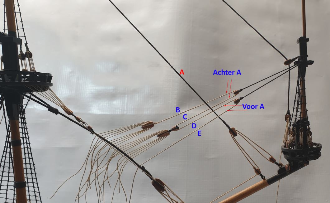

Ik kan op tekeningen en in verschillende boeken niet zien of deze belijning wel juist loopt het gaat er om of alle 4 de lijnen voor of achter A moeten zitten, of zoals op de foto B, C achter A...... en D, E voor A.....
Hansa, daar heb ik ooit nooit iets over kunnen vinden. Dit is (denk ik) hoe je het zelf wilt doen. In het echt was dit natuurlijk een "probleem" doordat tuigage langs elkaar heen kon schuren en eventueel door kon slijten.
