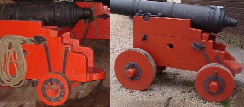

@jan ze lopen toch ook soms door het rolpaard?
Bataviawerf: foto rechts zie je midden in de zijkant van het rolpaard het gat waar de broeking doorheen gaat:

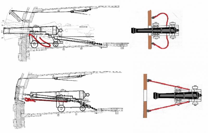

Ik denk dat Jan bedoeld dat de broekings te kort zijn, je kan het kanon zo niet ver genoeg naar achteren trekken om te laden.
Piet, jij bedoelt denk ik dit principe:
full
Ik denk dat Jan bedoelt dat de broekingen achter langs de loop over de druif heen lopen (zoals jij ook op de Victory doorsnede hebt gedaan)

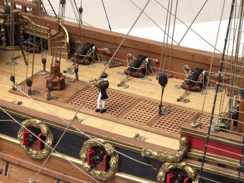

Hier de kanons van Mile op z'n 'Prince':
full
Dat is inderdaad wat ik bedoel, of de broeking door het rolpaard loopt of door de ring achter op het kanon, de lengte moet wel correct zijn. zoals op de tekening hierboven van Diederik.
Oké Diederik bedankt. Ik heb inmiddels deze topic ook gevonden en Mile aangeschreven voor nog meer documentatie.
@ Piet, de broekings zijn lang genoeg (ruim voorbij de loop)maar door het beeld en de dikte lijken ze te kort.
@ Jan, bedoel je dat de broeking achter de achteras werd omgeleid? Dit gebeurde volgens Zu Mondfeld alleen wanneer het geschut was opgesteld tijdens de vaart met de luiken dicht. Ik wil mijn geschut te dek en in gevechtspositie opstellen en hou, met alle respect, onze "Bijbel" aan. Ik laat overigens bij de rest het touw door het rolpaard lopen.

Wat ik me echter nu nog steeds afvraag is, wat de functies zijn van zowel de takels als de broekings tijdens een schot. Deze discussie hadden we ook al bij het geschut op de Batavia met onze gids Ted. Ik bedoel, als de takels het geschut tegen de verschansing vastzetten hebben de broekings geen nut. Het lijkt me echter sterk om met twee takels de terugslag te kunnen bedwingen. Diende deze takels niet alleen om het kanon vast te sjorren tijdens de vaart of tegen de verschansing te trekken na het laden?
Ik kan me voorstellen dat, wanneer het kanon door de terugslag zover achteruit kwam dat deze "in één schot" kon worden herladen. Men deed er nl. 1,5 minuut over om te herladen en weer te vuren en dat is knap snel lijkt me, of praat ik onzin?
Ik heb de "Owners workshop manual" van de Victory er even op nageslagen. We hebben het dan over Engelse schepen rond 1750-1800. En niet over Nederlandse VOC schepen rond 1650. Misschien verklaart dat dat bij oudere schepen de broeking door het rolpaard gaat. Maar dat even terzijde. De broeking moet 3x de lengte van het kanon zijn en dient om de terugslag van zo'n 60 cm op te vangen. Als je tevoren met de zijtakels het kanon naar buiten heb gereden staan die ook strak en zullen dus ook wel iets opvangen. Hun doel is echter om het kanon uit te rijden, of te fixeren in vredestijd. Het achtertakel is bedoeld om het kanon verder naar achteren te trekken om ruimte te geven voor schoonmaken en laden. Het werd ook gebruikt om het kanon iets scheef te trekken, zodat het iets noor voren of naar achteren gericht was. Niet loodrecht op de wand dus.
Bij Engelse schepen gaat de broeking inderdaad door de ring achterop het kanon. Zware kanonnen, 32 en 24 ponders hadden vaak twee broekingen. Eén ging door de ring en de tweede was voor en na de ring aan de eerste gebonden en ging onder de knop van het kanon door.
