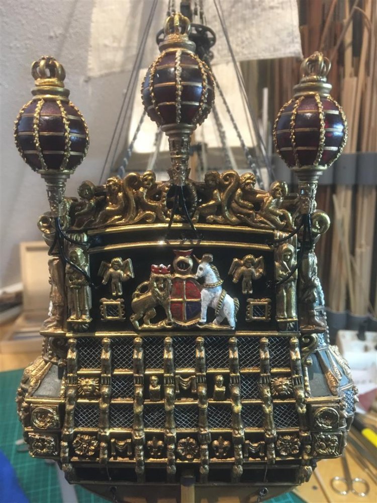

Eindelijk zijn de lantaarns naar mijn zin. Dankzij een oude bijouteriedoos van mijn vrouw kwam ik een een aantal bedels en aanverwante artikelen tegen waardoor ze nu meer op de originele lampen lijken

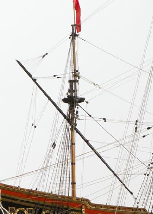

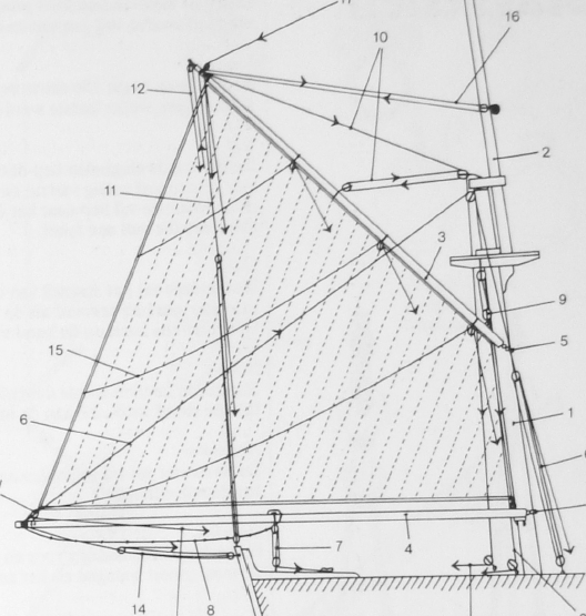

Hallo, wie kan mij meer informatie geven over de bevestiging en vooral de werking van een latijnzeil aan de bezaansmast en dan m.n. Engels 17e eeuw. Ik bedoel, werd de ra hiervan gewoon vastgezet onderin zodat ie geen kant op kon? Dan zou het zeil in onderstaand geval de mast omkrullen wanneer de wind van stuurboordzijde afkwam.
De bb van constructo is buitengewoon sober en wazig, daar heb ik niks aan. De foto's die ik heb van het Londen science museum en het model van Bijelic laten ook zien, mede omdat de situatie zonder zeil hier wordt getoond. Op deze uitvergrote foto zou je zeggen dat door de Dirk (de spinnekop bovenin de ra) de ra alleen maar in de lengteas van het schip kon blijven staan.
Twee blokken aan de onderzijde van de bezaansra, deze betouwen naar twee blokken links en rechts aan de reling. Zo kon de bezaan afhankelijk van de wind naar stuur- of naar bakboord getrokken worden.
Of bedoel je dat niet?
Nou eigenlijk wel, maar ook niet Hans omdat de ra en dus het zeil aan één kant nl. stuurboordzijde t.o.v. de mast hangt. Als de wind van stuurboordzijde komt blaast die het zeil toch tegen de mast waardoor deze niet mooi bol gaat staan? Of was dat normaal? Ik heb al die tijd het beeld dat ze de ra ook naar bakboordzijde konden manoevreren maar dat lijkt me met zo'n opstelling onmogelijk. Latere schepen hebben een gaffel achter de bezaanmast waardoor het zeil altijd goed stond onafhankelijk waar de wind vandaan kwam
Je moet er vanuit gaan dat dit zeil voornamelijk een stuurfunctie had, en dus minder bijdroeg aan de werkelijke voortstuwing. Dat deze dan tegen de mast geblazen werd was minder belangrijk.
Tevens werkt dit zeil anders dan de normale "dwarse" zeilen aan raas. De dwarse zeilen moesten het van de windvang hebben, waarbij een bezaanszeil meer als een vliegtuigvleugel werkt en zelfs bij tegenwind schuin van voren nog voorwaartse kracht op wist te wekken. Het niet erg schuin kunnen zetten was daarom ook minder belangrijk.
