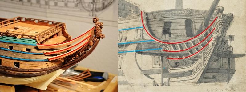

Hoi Diederik, wat is er precies niet goed/anders aan de Mamoli tekening dan? Ik zie op het ook eigenlijk geen verschil met jouw afbeeldingen. Let wel, ik ben een complete leek... Ik ben wel van plan wat eigen sierwerk toe te voegen, maar de geleverde onderdelen zijn op zich prima als basis ?
Chris,
je hebt gelijk dat een dergelijke mal als basis kan dienen, de regelingen zijn volgens mij redelijk in hetzelfde vlak en het vlak loopt van vooraanzicht iets naar binnen toe (dus een V-vorm als je beide helften samen ziet).
Echter, nadelen van de Mamoli versie in mijn ogen:
- het is wat grof, iets smallere regelingen zouden m.i. mooier zijn
- De ronding klopt niet, vooral de bovenste zou een stuk holler mogen zijn en in het midden verder naar onderen mogen doorzakken.
- Achteraan laat Mamoli de regelingen doorlopen in de berghouten (blauw), in werkelijkheid is alleen de onderste bijna parallel, maar komt wel onder een berghout uit, daarboven gaan ze door de ronding een steeds grotere hoek maken t.o.v. de berghouten en de bovenste loopt zelfs helemaal door tot de bovenrand van de balustrade van het bakdek tot deze vrijwel verticaal loopt. Mamoli suggereert dit wel door er een beeldje boven te plaatsen, maar de regeling loopt horizontaal en is daar niet meer aanwezig.
- aan de voorzijde zouden de regelingen een fractie dichter naar elkaar toe mogen buigen en iets vloeiender langs de rug van de leeuw aan mogen sluiten.
full
Misschien wat pietluttig, als het schip af is en de versieringen zitten er op lijkt het al heel wat, maar bij het galjoen van mamoli blijf ik het gevoel van "net niet" houden.
