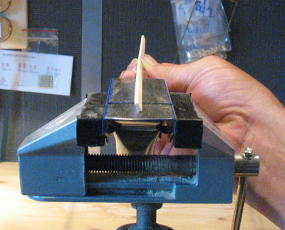

Je zult hebben ervaren dat bij het beplanken en vooral bij een “bolle buitenbocht” de naden automatisch “open” gaan staan >>> dit is onvermijdelijk omdat de huidplank aan “de achterkant” op het spant aanligt.

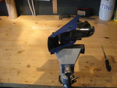

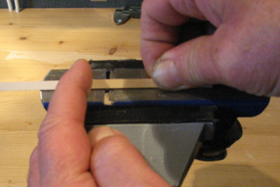

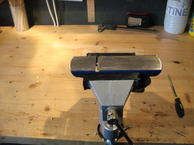

Mijn remedie is dat ik IEDERE huidplank voordat ik hem überhaupt nat maak en de zeeg buig ik het latje aan beide korte kanten over de gehele lengte licht afschaaf (circa 10-15 graden).
Ik span hiertoe mijn minischaaf omgekeerd in de bankschroef, leg het latje onder een kleine hoek op de schaaf,druk met mijn linker wijsvinger de lat iets op de schaaf en trek met mijn rechterhand het gehele latje over de schaaf.
Twee streken is voldoende en schaaf zo ver dat het latje aan de voorkant zijn originele breedte houdt.
Ok, ik geef toe het vergt enige oefening maar het latje dat een rechthoek was wordt nu een trapezium en zal bij plaatsen mooi aanliggen.
Gr. A3

Hey A3,
Dank voor hartelijk welkom :D Dat van die schaaf is idd wel een goeie tip die ik in het vervolg zeker ga gebruiken, ik heb nu voor de boeg om toch enigzins de de kiel onder de waterlijn een beetje spitser te maken ongeveer hetzelfde gedaan, alleen dan met schuurpapier, en niet over de hele lengte (en dan te bedenken dat ik gewoon een schaaf heb liggen in de schuur, die ik zo ff op de kop in mijn bankschroef had kunnen zetten) :rolleyes::hammer:

Hey A3,
Hoi Daniel,
nog even een kleine aanvulling, soms gebeurt het dat het schaven niet zo goed wil en "hakkerig" gaat, je zult dit vast wel eens bij het normale schaven gemerkt hebben, je gaat dan tegen de draad of vleug in en is herkenbaar dat er niet zo'n mooie krul komt.
Niet doorgaan maar het latje 180 graden draaien en opnieuw proberen, en O ja met je rechterhand niet niet in een keer doortrekken maar twee keer overpakken anders gaat het latje "flubberen".
Het ziet er voor een beginneling veelbelovend uit.:p, Succes
gr.A3

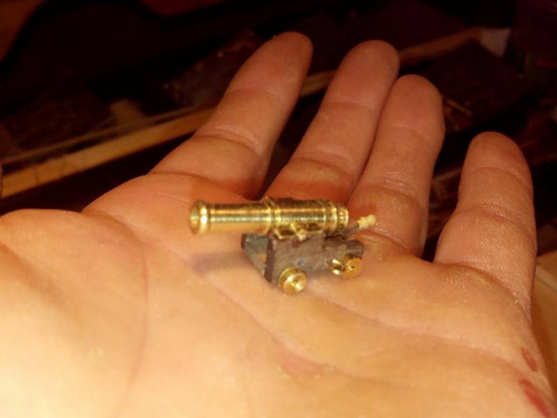

Mijn plan was, om nu aan de dekbeplanking te beginnen, maar mijn motivatie hiervoor lag een beetje laag (mischien dat ik er vanavond nog aan begin) dus maar een beetje rommelen, en voor je het weet ben je met het geschut bezig :rolleyes: Natuurlijk heb ik nog geen Brass black in huis, maar ach, dacht ik zet vast een wagentje in elkaar... kan ik er een loopje op leggen, ziet er leuk uit... toch ? en om eerlijk te zijn, Timberwol, daar moet ik je toch gelijk geven, dat ziet er idd best mooi uit :D
hier 2 fototjes :wink:

Ter vergelijking een shaggy voor de maatverhouding ernaast :wink:

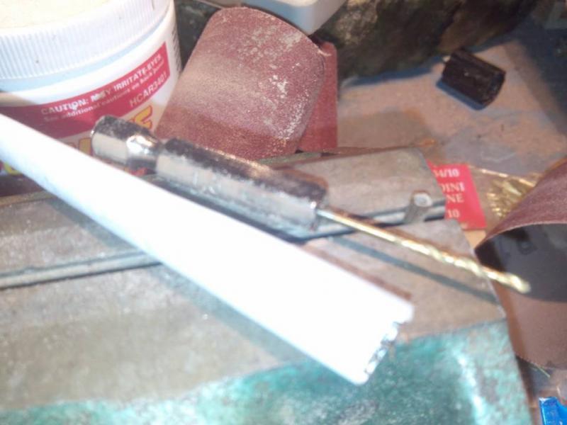

Ok.... ik hou best van priegelwerk ed....
Maar op het moment, dat je in een stukje hout van 8 x 2 x 2 mm een gaatje moet boren, uiteraard ook nog eens in de lengterichting van 1.5 mm, dan begin ik hier toch wat vraagtekens bij te krijgen... :confused: uiteindelijk is het me dan toch gelukt :mrgreen:
En.... !!!!!
full
Het resultaat van 3 uur werk, en 17 onderdeeltje :mrgreen:
de maten zijn 3 x 1.6 x 1.6 cm :Mrgreen:
Voor nu : :proost:
mooi gemaakt kanon, mooi kleur messing .
