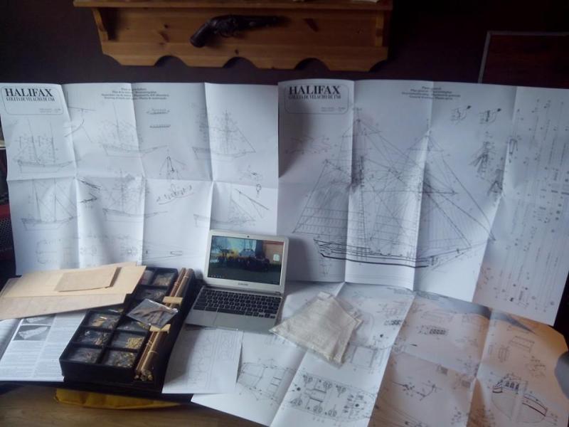

Even een vraag. Aan het einde van de ra staat een soort katrolletje afgebeeld, zie foto. Deze komt echter niet in de nummering voor.
Heeft iemand een idee hoe hé zou moeten?

Een beetje weinig info...? Misschien kun je een foto tonen van de hele tekening en aangeven om welk blok (katrolletje) het precies gaat en ook welke ra dit is...?

De foto zat erbij, het gaat om de ra van de Halifax
Dat begrijp ik, maar welke ra, het schip heeft toch meerdere ra's..? Zoals ze ook twee masten heeft met elke mast zijn eigen ra's en die ra's hebben ook een naam en dat is wat ik wil weten omdat de tekening die je laat zien niet duidelijk is.
Het gaat om zowel de ra van de Fokkemastmast als van de grootmast. Aan het uiteinde is op het zijaanzicht een katrol gestippeld. Maar in de stuks lijst kom ik daar niets van tegen. Hij is ook in de tekening niet genummerd.
Je moet gewoon een gaatje boren in de ra, van boven naar onderen. De schoot van het zeil gaat daar door. In de echte ra zit daar een geleiderol. Maar dat is waarschijnlijk op jouw schaal niet te verwezenlijken. En een gaatje net als in een blokje is dan prima. Blokjes hebben eigenlijk ook een wieletje erin.
