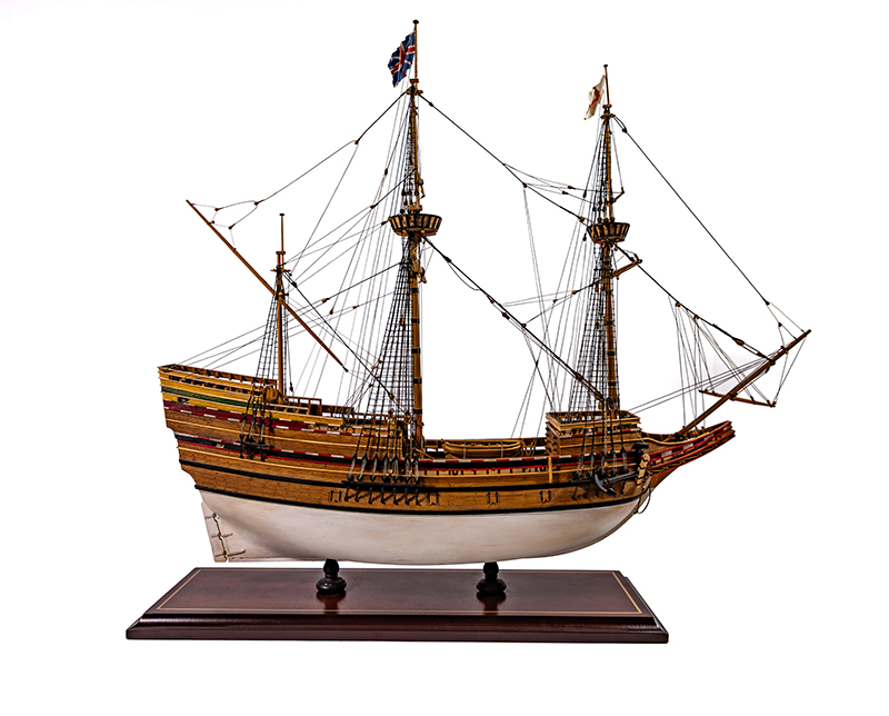

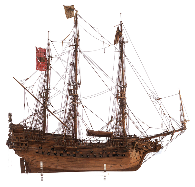

    In het verleden, 45 jaar terug, heb ik de Mayflower en de Galleon Neptune gebouwd. (zonder zeilen).
    Mayflower
    Galleon_Neptune.jpg Galleon Neptune.
    Deze foto's zijn niet de mijne. Maar komen van het Internet als voorbeeld.

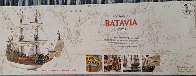

    De bouwdoos.
    Omdat ik al vanaf Januari 2024 bezig ben met de Batavia, zal ik hierna wat beeld materiaal posten.
    Ik hoop dat jullie ervan kunnen genieten en dat we elkaar van nuttige informatie kunnen voorzien.

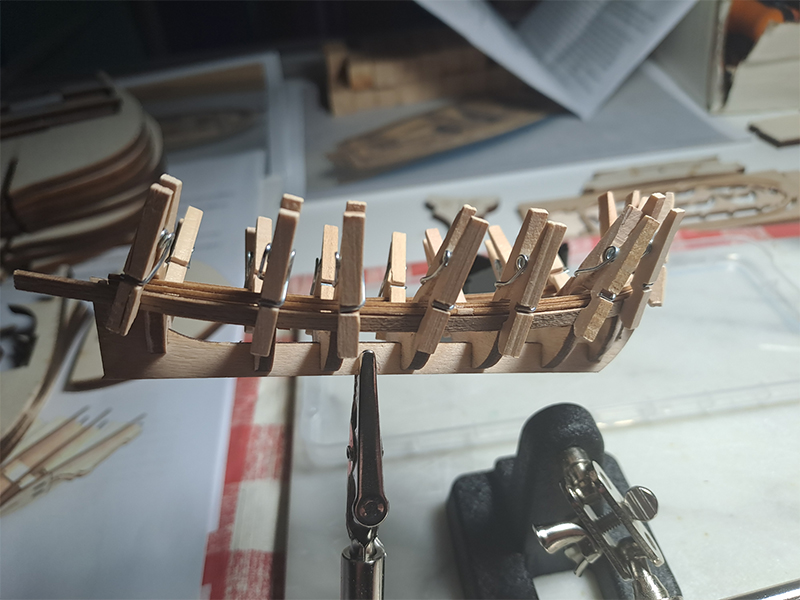

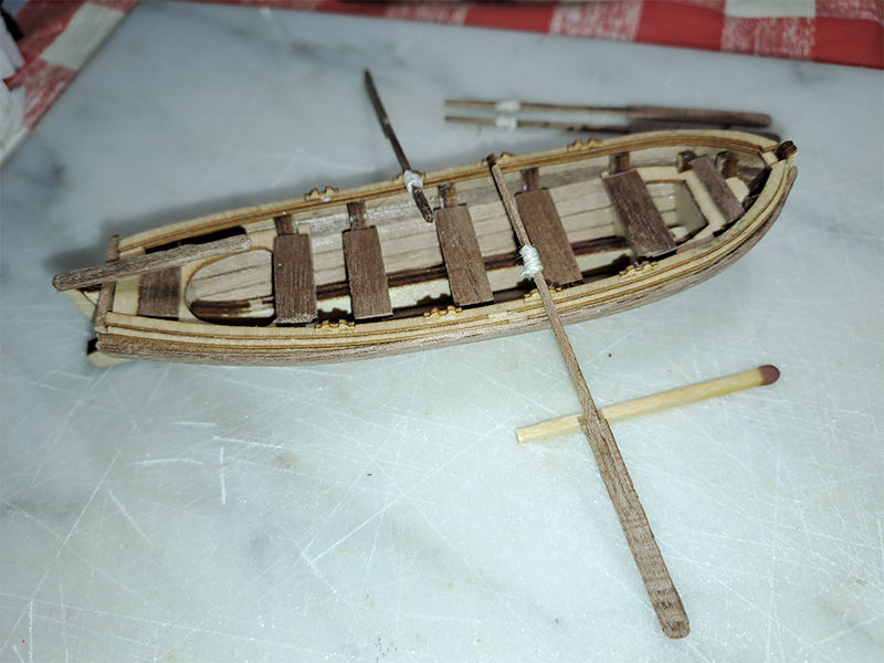

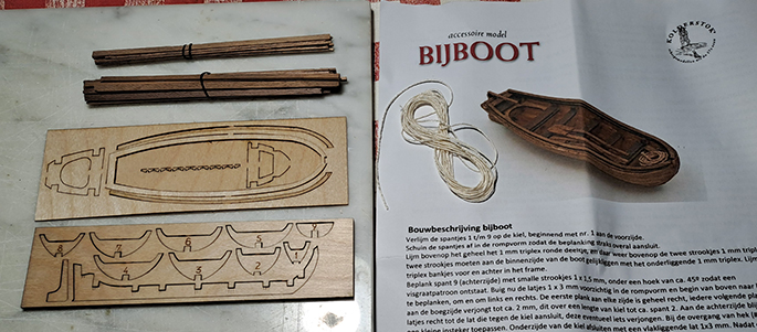

    Ook het bijbootje heb ik aangeschaft en daar ben ik mee begonnen. Er zijn vele foto's, maar ik doe het even in 3 stappen. ;-)
    Deze is later nog gebeitst en is nu wat donkerder van kleur.

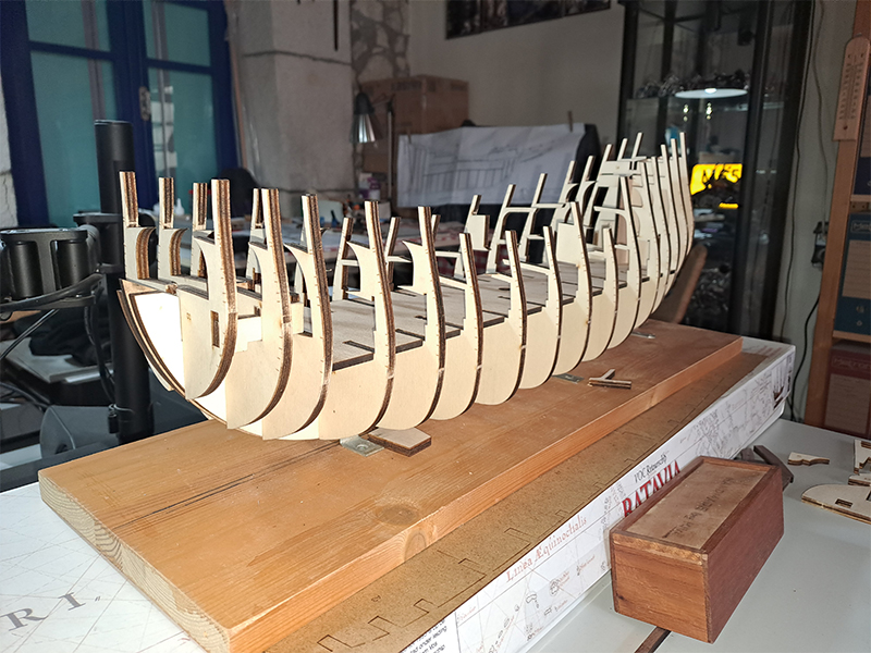

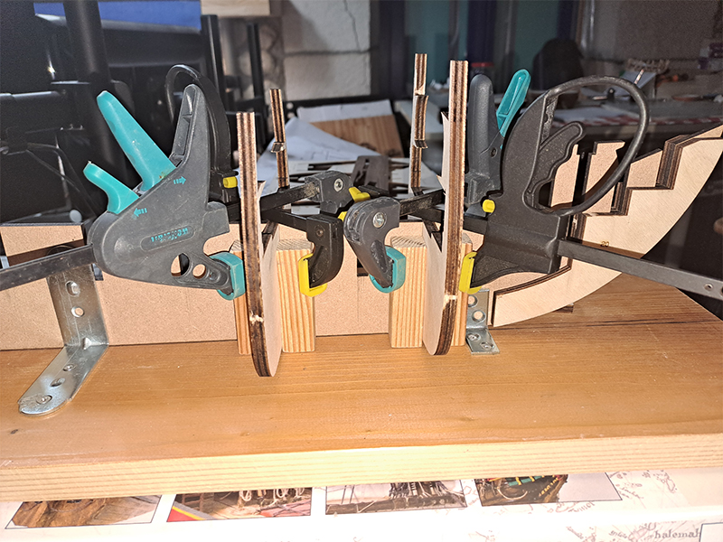

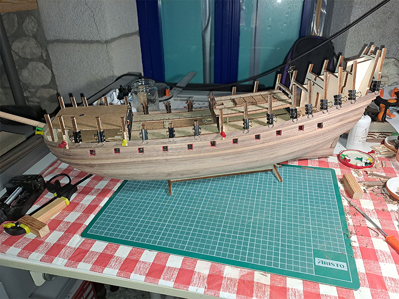

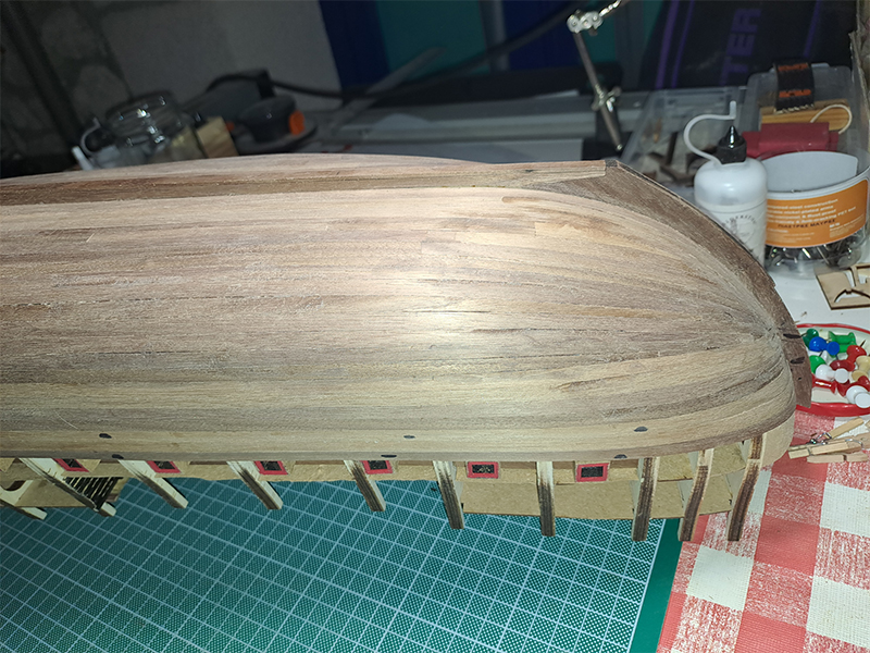

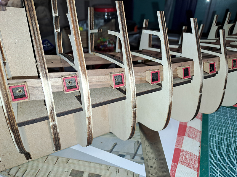

    Zo, nu maar wat gegevens over de romp. En het beplanken.
    Zoals jullie zien heb ik vooraf de kanon poorten aangebracht. Bij het beplanken heb ik dan netjes alle delen direct "uitgezaagd" en deze bewaard om later op dezelfde plek de kanon luiken te plaatsen.

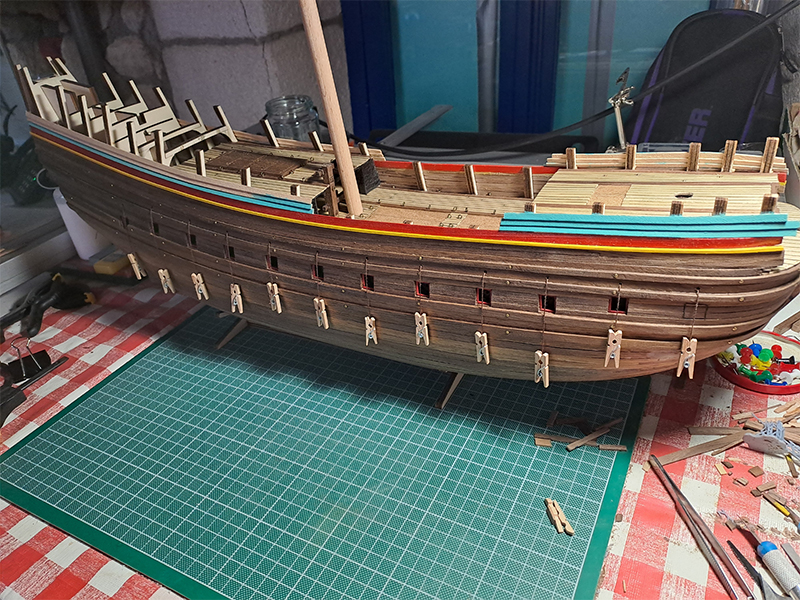

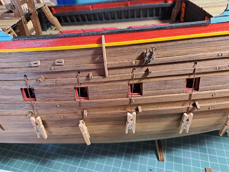

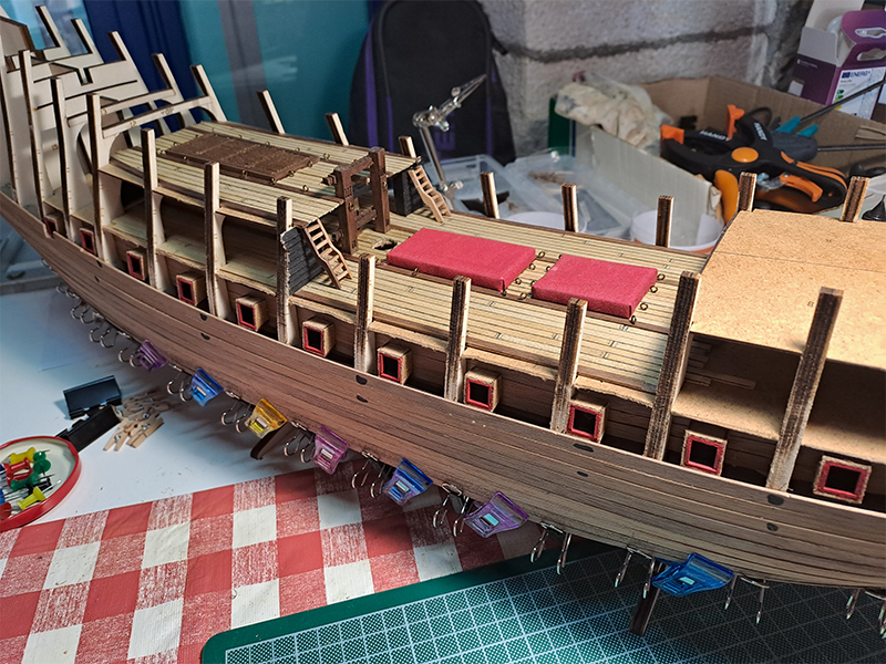

    De volgende stap was het aanbrengen van de laatste beplanking, zie dat de kanon poorten direct vrij zijn gelaten.
    Bij de 2de foto heb ik uiteraard eerst de onderdelen in de juiste "bocht" gebogen en eerst geschilderd alvorens deze aan te brengen. De mast staat alleen als decoratie even op de plek.
    Je ziet aan de romp allemaal wasknijpertjes hangen. Dit is om te voorkomen dat het "touw" waarmee de kanon luiken kunnen bewegen niet in de romp verdwijnen.
    Tegelijker tijd was ik ook met de verschillende dekken bezig.

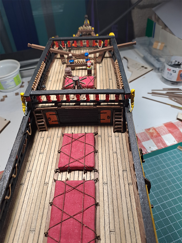

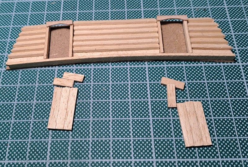

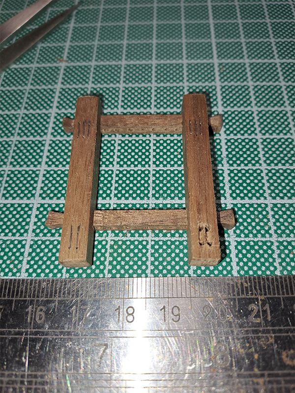

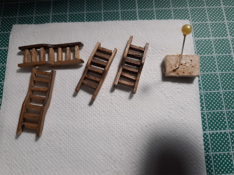

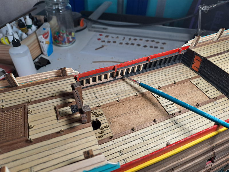

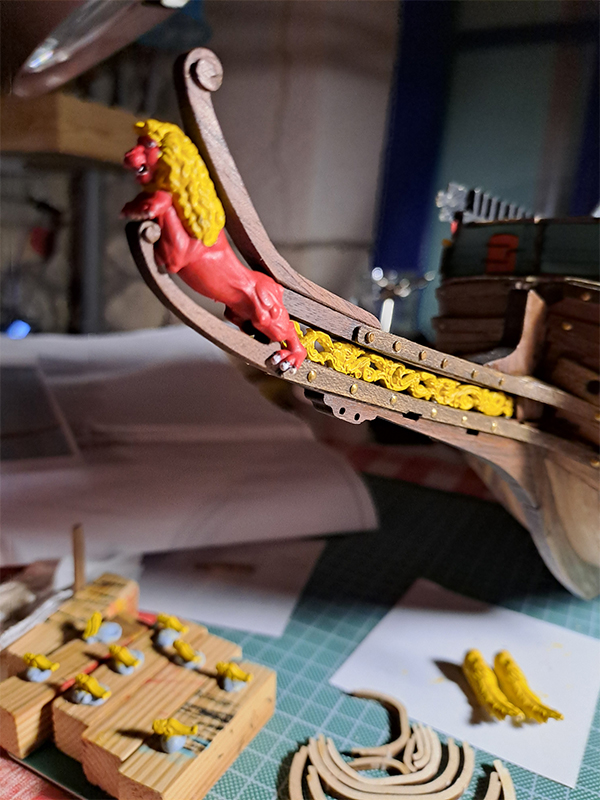

    Ook heb ik wat foto's met details. Zowel in progress als klaar.
    Ik heb geen gebruik gemaakt van de voorgesneden deurtjes, maar heb deze zelf gemaakt van resthout van de dek planken. (had niet gezien dat deze in de voorgesneden onderdelen zaten.)

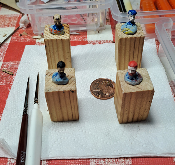

    De knechten worden geverfd met penselen van "Army Painter" bestaande uit 1 of 3 haren per penseel. En een hele grote loep.

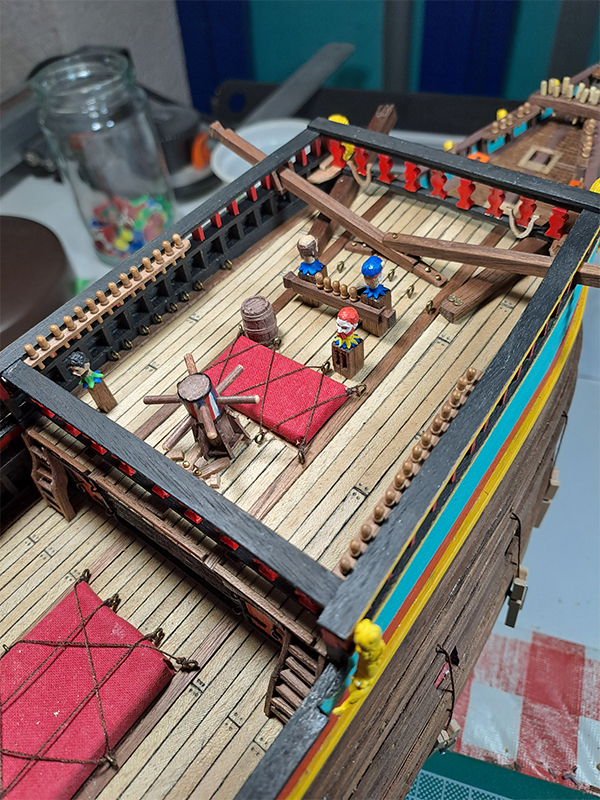

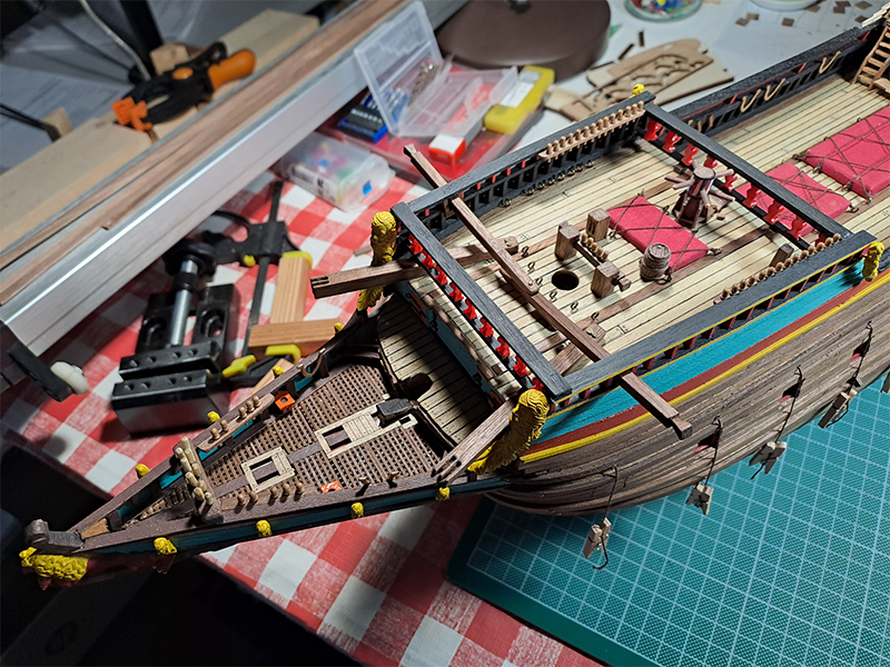

    Uiteraard is er veel schilderwerk verricht. Zoals jullie zelf ook wel hebben ondervonden.
    En waar staan we nu. 10 November 2024.

    Mooi schilderwerk! Ik ga binnenkort zelf ook aan de Batavia beginnen.
