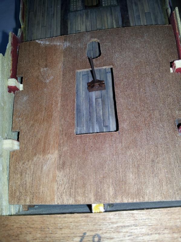

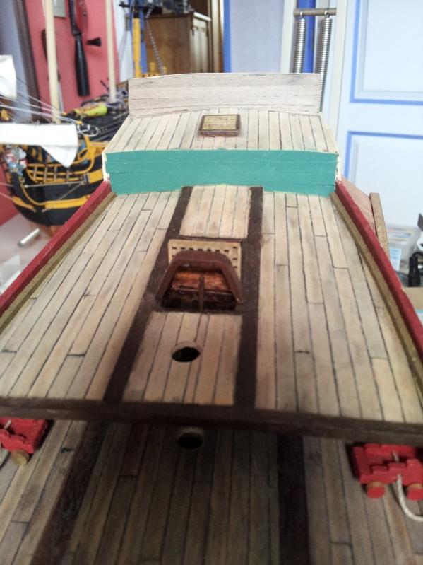

Nou weet ik nog steeds niet waar die stomme stok moet
Oké, hier een paar foto's wat zou kunnen.
full

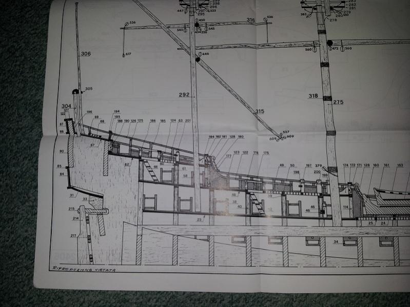

Allereerst hier de dwarsdoorsnede die ik over het hoofd gezien had, sorry Ad, hij is A0 groot en ik zie hem over het hoofd, ik dacht dat het masten plan en de katrollen er alleen opstond.
Volgens deze tekening staat de bezaan op het verdek en gaat de helmstok eronder door.
full

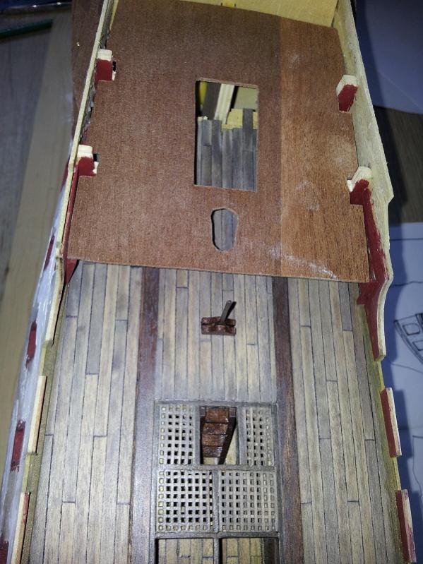

Als je van de tekening uitgaat dan zou de kolderstok dus ongeveer hier geplaatst kunnen worden, voor de bezaan, ware het niet dat de roerganger dan in weer en wind staat.
full
Dan is deze optie er ook nog, achter de bezaan in het rooster.
Ik zou een stukje van dit rooster kunnen laten vervallen en daar een uitkijkplek van maken voor de roerganger.
Graag jullie mening:help:
@Andy, dank voor de tekeningen.
Ik weet dat de hollandse tweedekker het uitgangspunt was, het een en ander komt omdat er geen bestek tekeningen van de Friesland meer waren zoals er wel voor de 7 provinciën nog zijn.

Vreemd genoeg komen de tekeningen niet overeen met wat ik hier heb:confused:

Ik heb de kolderstok een plek achter de bezaanmast gegeven.
Een dakje gemaakt voor de roerganger.

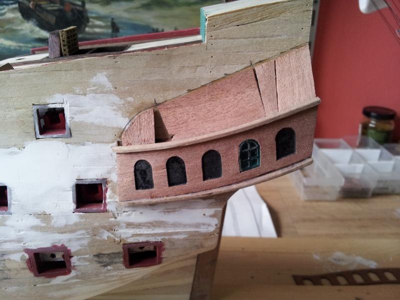

Begonnen met de zijgalerijen en de blokjes die er voor zijn weggegooid.
Ik weet niet hoe Mamoli dat bedacht heeft maar er past geen ene moer van.
Er moet heel veel weggeschuurd, zaagt, geslepen worden en omdat het beukenhout is gaat dat nogal makkelijk.
Ik ga het dak nu van een paar strookjes triplex maken.

Ja.. De zijgallerijen waren bij mij ook een grote bron van fustratie en irritatie. Als je de doos voor de eerste keer open maakt denk je dat je prachtige gallerij onderdelen hebt gekregen, tot je ze moet gaan monteren. Ik heb ze bij moeten buigen en een van de gallerijdelen is gebroken en heb ik moeten lijmen. De houten dakdelen zijn wel passend te krijgen hoor maar het vereist veel slijp zaag en schuurwerk. Mijn dakjes zijn gemaakt van de originele onderdelen van Mamoli :D
@Hans,
De houten dakdelen zijn wel passend te krijgen hoor maar het vereist veel slijp zaag en schuurwerk. Mijn dakjes zijn gemaakt van de originele onderdelen van Mamoli :grin:
Dat zeg ik, zagen, slijpen, schuren, en toen had ik er teveel afgezaagd. :mad:
Ik vind het knap dat jij het wel voor elkaar gekregen hebt. :worship:
In het bouwverslag van Jan (Ouwe) staat ook dat hij, na een hoop geknoei, er zelf wat voor gemaakt heeft.
Hier mijn versie:

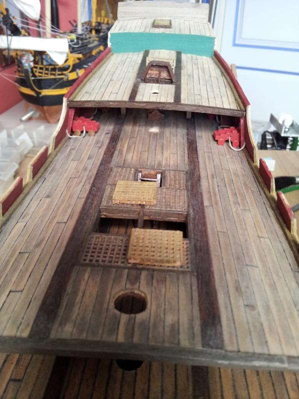

Hier is dan de veel besproken kolderstok.
full
Ik heb de ruimte die er voor de trap en een rooster is nu wat aangepast en het rooster open gezet.
Er komen mannetjes in te staan die met kisten en tonnen bezig zijn.
full
Ook op het halfdek heb ik er 2 rooster uit gelaten tbv. de bemanning die aan het laden is.
