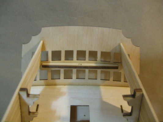

de 2 achter boven delen , moeten ook nog vast gelijmd worden op het achter deel met de ramen , zodat ik de juiste maat heb voor het deck wat er boven in moet.
zoals te zien is in dit voorbeeld

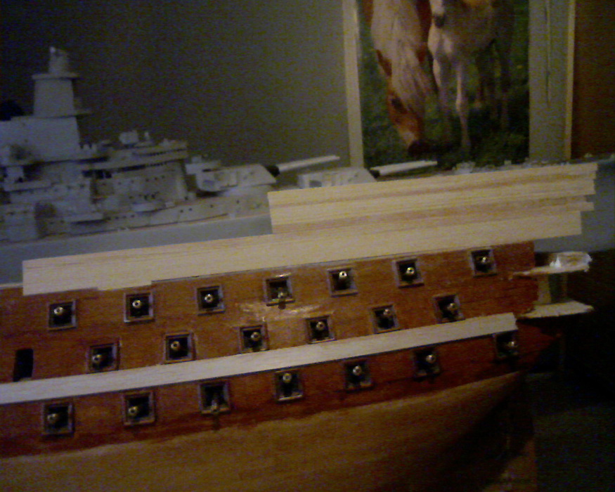

de achteropbouw , de 8 latjes die heb ik verwijderd aan een kant , de andere kant komt later .
eerst een 5 mm lat zodat het gelijk is aan het dek , dan een 15 mm lat daarop , daarbovenop komen nog 5 x 5 mm latjes .
de binnen wand achter, waar de 3 zichtbare kanonnen in komen , die bouw ik op uit 2 tegen elkaar geplakte 15 mm laten , van vuren hout.
dat wordt tegen de 15 mm buiten wand lat gelijmd , en je heb een mooi en stevige binnen en buiten wand
daar worden de 3 kanon s gaten uitgesneden.
de binnen en buiten wand wordt met dun hout bekleed .en later in de juiste kleur gebeitst
de andere kant is ook klaar , moet nog op maat gemaakt worden.
daarna 12 kanons gaten maken , de 2x 3 zichtbare kanon s komen ook in de binnen muur, eerst vast klemmen , dan de gaten maken door de buitenwand en binnen wand , los halen en apart van elkaar afwerken.
beide een tweede dunne hout laag geven en beitsen
