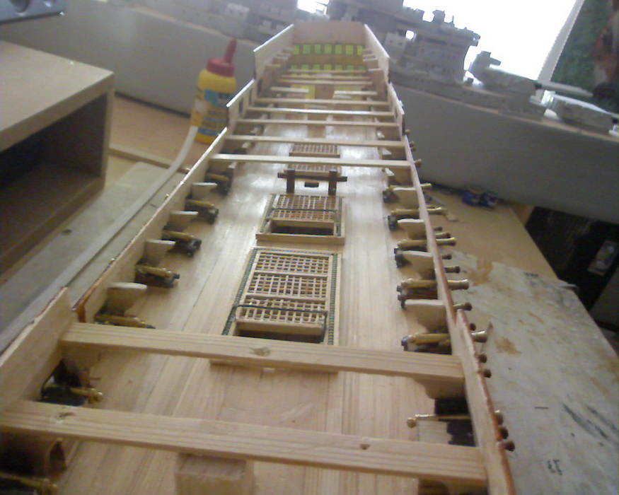

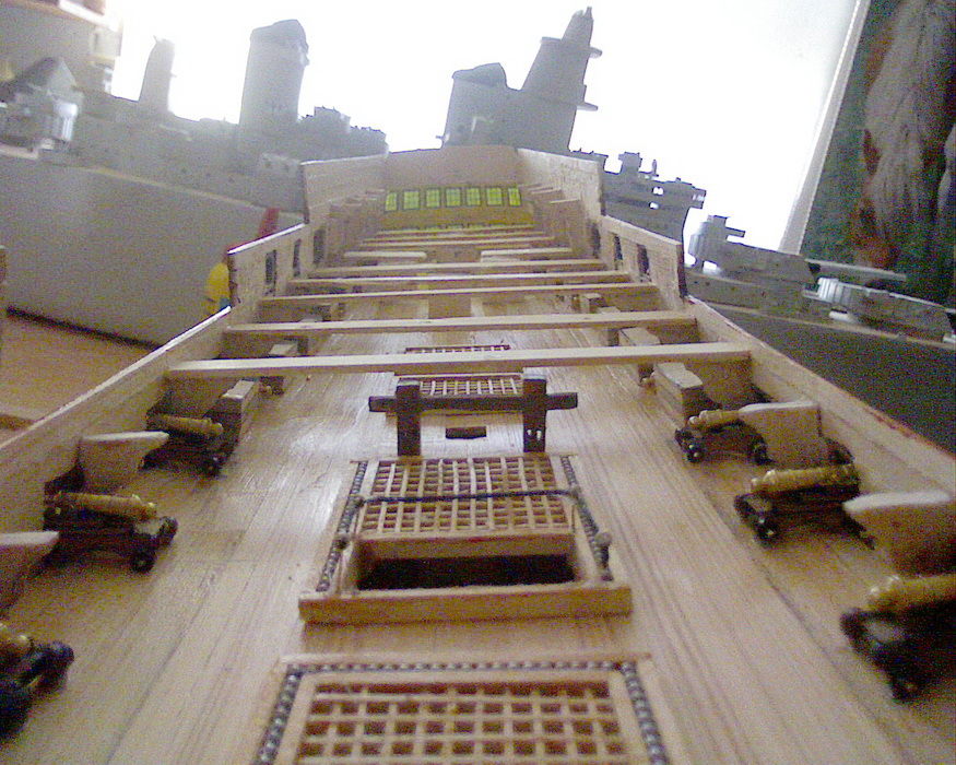

de dekbalken zijn op maat maar nog niet vast gelijmd.
nu nog kijken hoe ik het wil doen met de dekbalken bij de kuil, want een volledige dekbalk daar heeft weinig nut om dat hij in het midden toch wordt verwijderd.
de 10 kanonnen heb ik ,voor dat ik ze vast lijmde , een dun stukje hout er onder geplakt tussen de wielen in voor/achter.
zodat ze een groter lijm oppervlak hebben. en je ziet er niks van
de dekbalken voor en achter krijgen een blokje hout in het midden voor extra steun.
het geheel is bijna klaar om ze vast te lijmen
sommige dekbalken waren toch iets te laag aan een kant , dus er een stukje hout onder gelijmd , het is nu weer op de juiste hoogte

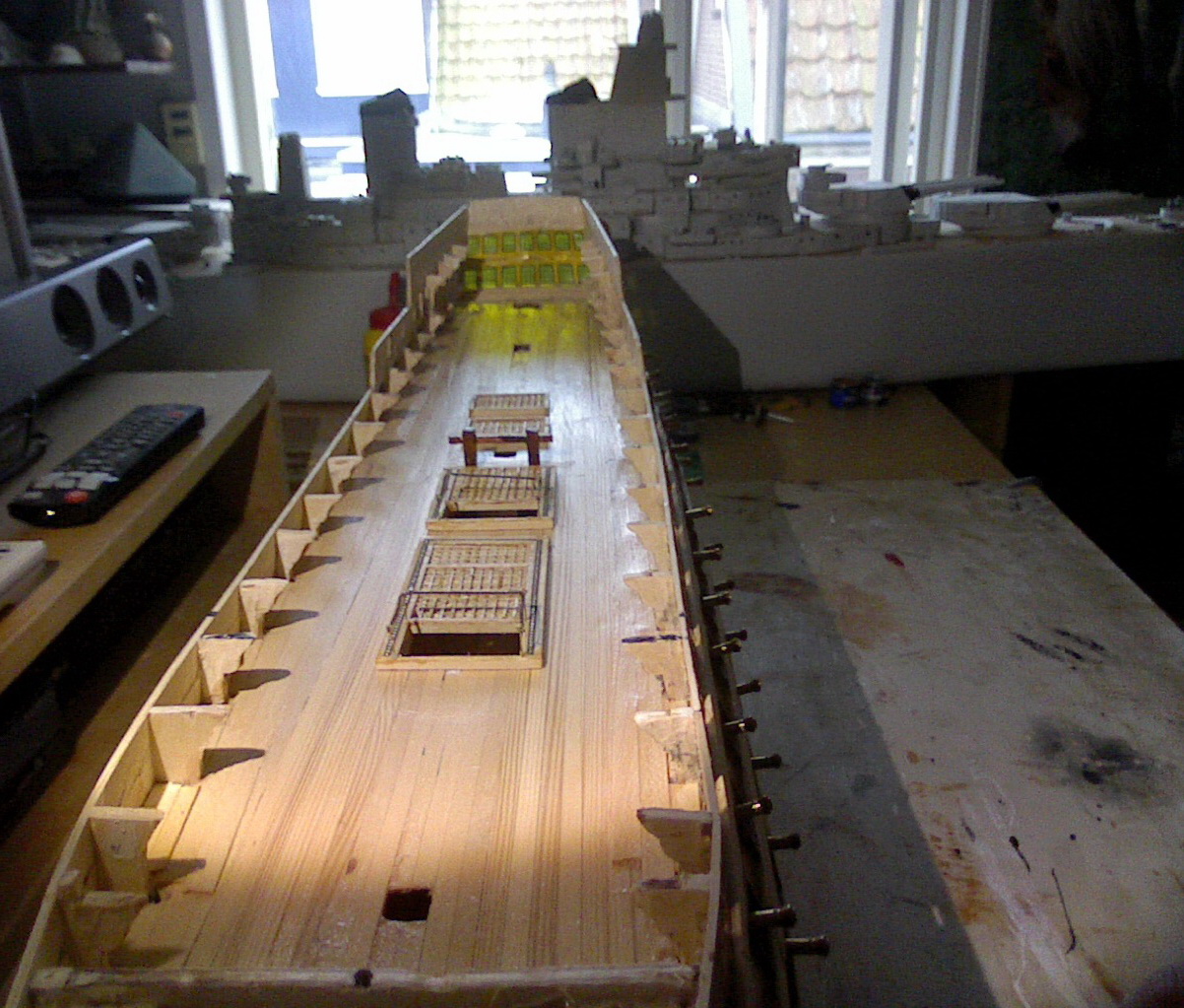

morgen beginnen met de beplanking van het dek ,met 5 mm latjes , net als hierboven op de foto, maar dan met blanke latjes.
op de foto is het vurenhout met lijntjes in het hout
