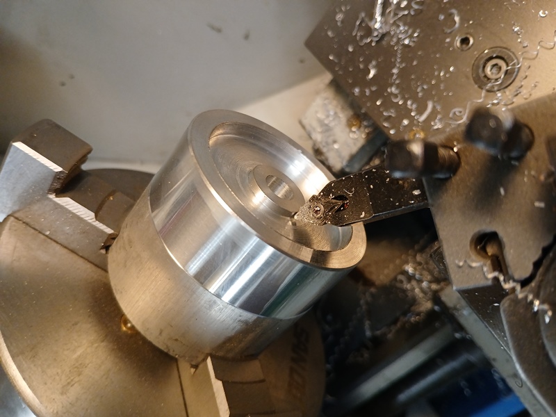

Een afteken hulpstukje voor de Nestor wielen gemaakt.
De wielen van de Nestor wil ik straks zelf gaan maken.
De spaken (binnenzijde wiel) word van messing waaromheen een stalen ring word gemonteerd.
Om deze spaken te kunnen aftekenen en vervolgens uit te kunnen zagen heb ik een schijf met de beide verdeling gemaakt.
Een aluminium schijf glad gedraaid en voorzien van een gat waar straks een paspen in komt om het wiel te kunnen fixeren.
De verdeling van de kleine wielen (12 spaken).
De verdeling van de grote wielen (18 spaken).
Het afteken hulpstukje moet nog worden aangepast zodat deze in de gefreesde sleufjes past.
