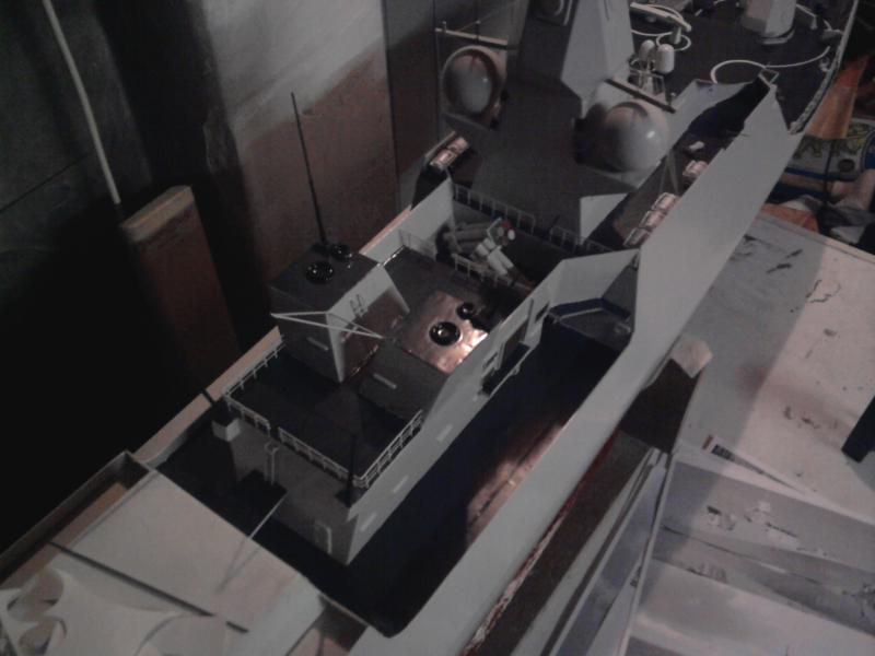

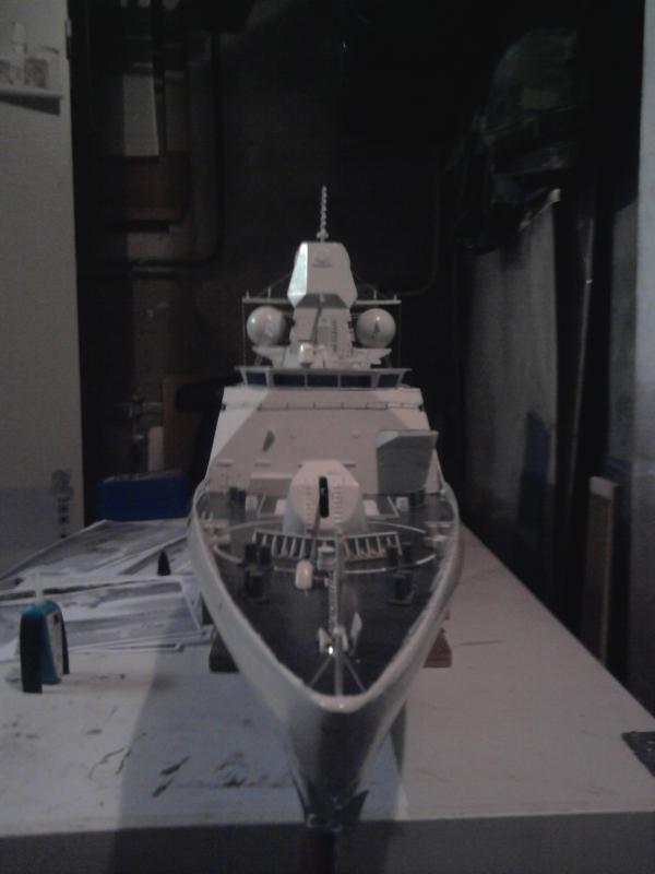

Hallo allemaal,
Weer wat gedaan.
full
full
full
full
full
De laatste foto is de lange golf antenne.
Hij heeft vandaag ook in het water gelegen. Kijk en huiver want het was koud.
full
full
Ik was erg bang dat hij teveel zou gaan wegen. Bij de punt steek hij 0,5 tot 1 cm boven waterlijn en aan de achterkant 0,3. Ik schat dat ik ongeveer nog 500 gram kan toevoegen. Zou ik dat redden als alles er op en er aan zit??
En dat was het weer.
Gr Geert
