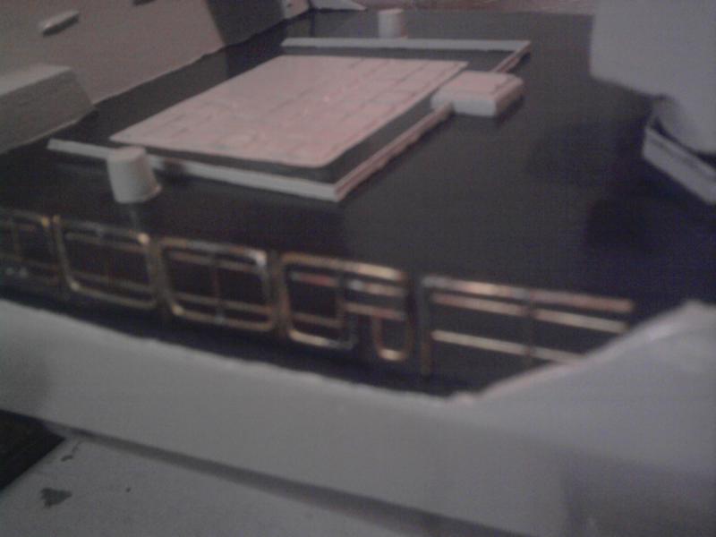

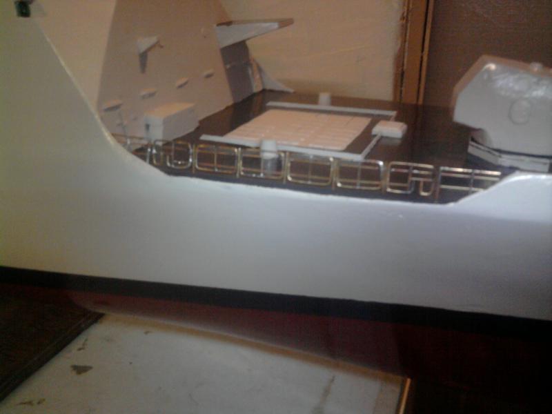

Oh ja , die hekjes voor.
Ik dacht dat ik van hout een mal gemaakt om van messingdraad de rondige hekjes te maken en te zorgen dat die allemaal dezelfde vorm hebben. Daarin toen het kruis gesoldeerd. Ze zijn niet allemaal gelijk geworden maar OK.

Bedankt Freeks,
Ik heb het vanmiddag geprobeerd en ik mag niet klagen. Ze zijn inderdaad niet allemaal gelijk maar ja het zij zo.

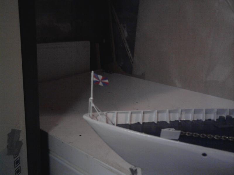

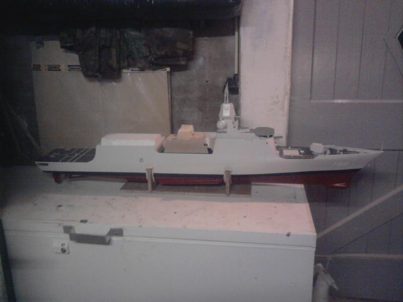

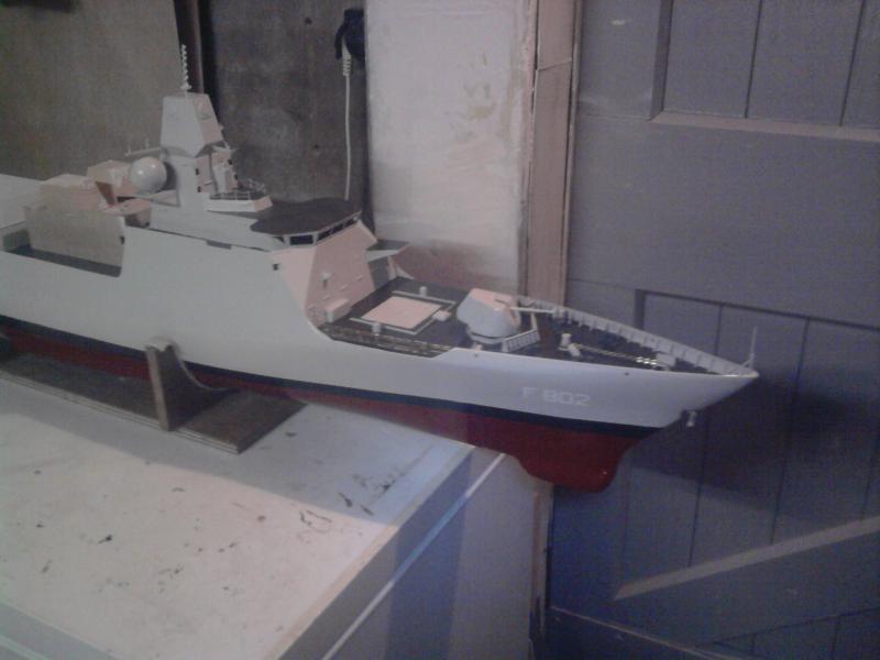

En hier is dan een kleine foto shoot.
full
full
full
full
full
full
full
De kleine atributen en het hek zijn nog niet vast gelijmt. De hekjes van bakboord zijde moeten nog gemaakt worden. Ook zijn vandaag de vertragers binnen gekomen, dezelfde als die van hobbyking en het werkt prima(afgezien van dat het kanon nu wat meer schokt)
