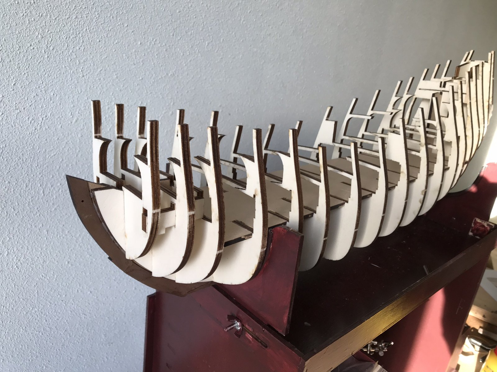

Ik ben net zelf lid geworden en bouw de Batavia hier in Texas. We zitten ongeveer hetzelfde. Ik ben ook net klaar met de framing en kanonnen bekisting. Ik was in Nederland op de Batavia werf eind Aug en gelijk maar een doos gekocht en opgestuurd. Ik ben net klaar met
de "Friesland", een doos van 1982 van Mamoli met de interpretatie van het Hohenzoller model. Ik heb ook het prachtige verslag van Danny Mulders gelezen als leidraad. Misschien kunnen we in de toekomst tips uitwisselen, vragen beantwoorden etc.

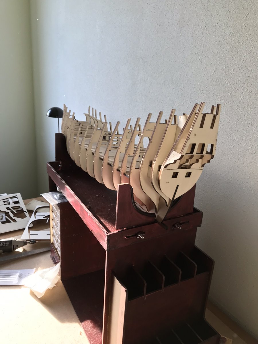

Leuk om allebei aan hetzelfde schip bezig te zijn. Ben nu de balsa houten boeg aan het maken
Ik ben net klaar met de sponningen in de kiel voor de bodem 3 planken. Ik was aan het experimenteren met de berghouten en merkte dat het inde beschrijving niet duidelijk was hoe de spanten geplaatst moesten worden vanwege de streepjes. Ze zijn natuurlijk symmetrisch maar het maakt een verschil
of ze naar van voren of achteren zitten. Bij jou (en mij) zitten ze van achteren, maar als het referentie punt van voren is, lopen ze dus wat hoger. Een van de berghouten (laagste of die erboven) hoort precies op de hekbalk aan te sluiten, bij mij klopt het niet helemaal en de hekbalk zou op de tussen lat vallen.
Nu kan de hekbalk iets hoger maar dan komt ie op de wulf, lager en hij gaat over de geschut poorten. Ik maak de onderste 2 berghouten en de hekbalk zwart zoals dit gewoon was in de 17de Eeuw. Ik weet dat het op de replica niet zo is maar het is mijn interpretation.
Ook de 72 graden op de spiegel is wat vreemd daar het gewoonlijk tussen de 35 en 45 graden lag dacht ik. Waar die 72 graden precies vandaan komt weet ik niet (behalve dan van de full scale replica).
p.s Misschien nog een tip voor je bij plaatsing berghouten. Ik gebruik die binder clips (zwarte stalen klemmetjes om een stack papier bij elkaar te houden) Erg goedkoop en ze klemmen precies op de spanten bij de streepjes. Om het plankje op zijn plaats te houden steel ik een handle van een ander clipje en schuif dat er verticaal in. Zoals Danny al zei is de kromming bij de boeg niet zo'n probleem met een plank bender maar er komen behoorlijke krachten op de diameter, zelfs na een water bad.

Klopt, meestal iets van 45º maar de replica heeft deze hoek, en daar is het model ook op gebaseerd.

Dit is een zinvolle opmerking - bedankt hiervoor!
De streepjes moeten aan de voorkant, maar ik heb hier geen duidelijke opmerking in de bouwbeschrijving over gemaakt. Ik zal kijken of ik dit gemakkelijk kan aanpassen.
Dank je Hans.
I was in de veronderstelling dat ze van achteren zaten omdat ze bij de boeg afgeschuurt zouden worden, maar goed, nu hou ik de de voorkant als referentie.
Kijk daar ging het bij mij mis, dit scheelt zowat 5 mm met de berghouten aan de voorzijde en dat kom je dan ook weer tegen met de slooiknieën, etc :mad::mad:Maar met een beetje puzzelen kom je daar ook wel weer uit, heb net het galjoen geknutseld en ben best tevreden tot dusver:banana:Tja het blijft modelbouw
