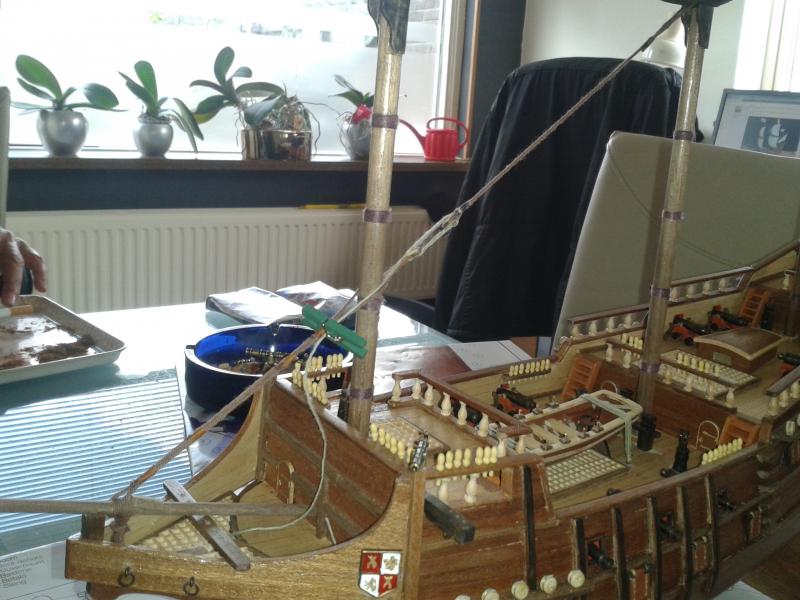

Piet dat heb ik ook gehad dat als het van de rol komt niet mooi recht wil blijven,
bij mij heb ik houtlijm verdunt met water en dit tussen de vingers aangebracht aan het touw dan blijft het redelijk goed zitten.
Zoals je op de foto ziet is het onderste touw op de hoek ingesmeerd met wat houtlijm en blijft nu redelijk recht zitten omdat het zeil zo licht is kreeg ik het op een andere manier niet goed strak.

Bedankt Robert, dat is natuurlijk ook een goede tip.
Nu ik die foto zie, De staag die van de hoofdmast naar de boespriet loopt gaat om de fokkemast heen, loopt die daar dan dubbel verder naar de boegspriet ? Of zie ik dat verkeerd ?

Dat klopt Piet hij gaat inderdaad dubbel naar de boegspriet.
