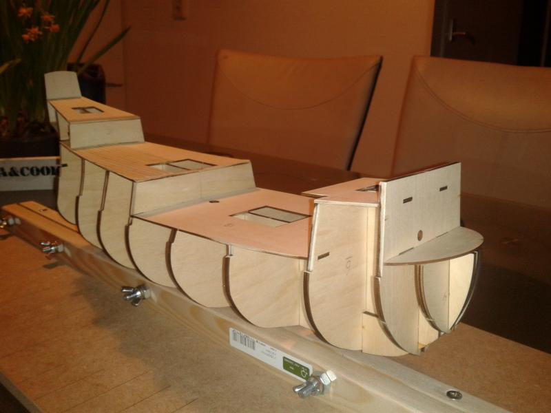

Ik heb ook voor pakket van de San Francisco II gekozen.
full
Hopen dat me dat lukt:rolleyes:
Ben inmiddels begonnen met de bouw.

Kijk aan, hier start weer een mooi model, en nog netjes ook.
Mooi dekje gelegd hoor Piet:cool:
Succes, en als je vragen hebt, laat maar komen.
Piet,
De nieuwe rompen schieten hier als paddestoelen uit de grond. Mooi schip om te zien en mooi begin:cool:
Succes met de bouw,
Diederik
Succes met de bouw Piet, de bouw van dit schip heb ik afgelopen jaar afgerond en is een leuk schip om te bouwen.
We gaan het verslag volgen.

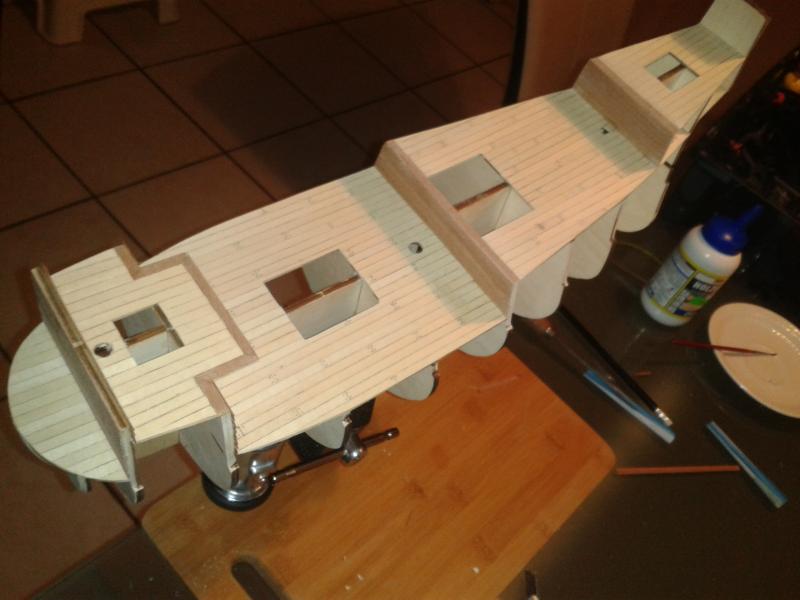

Zo, vanavond de eerste verschansing erop gelijmd kan die vannacht mooi drogen, en dan morgen de andere kant, nog wat spanten in de goede schuinte brengen en kunnen van het weekend de eerste planken erop.
Ben benieuwd hoe dat gaat:confused:
Groet PC Piet
