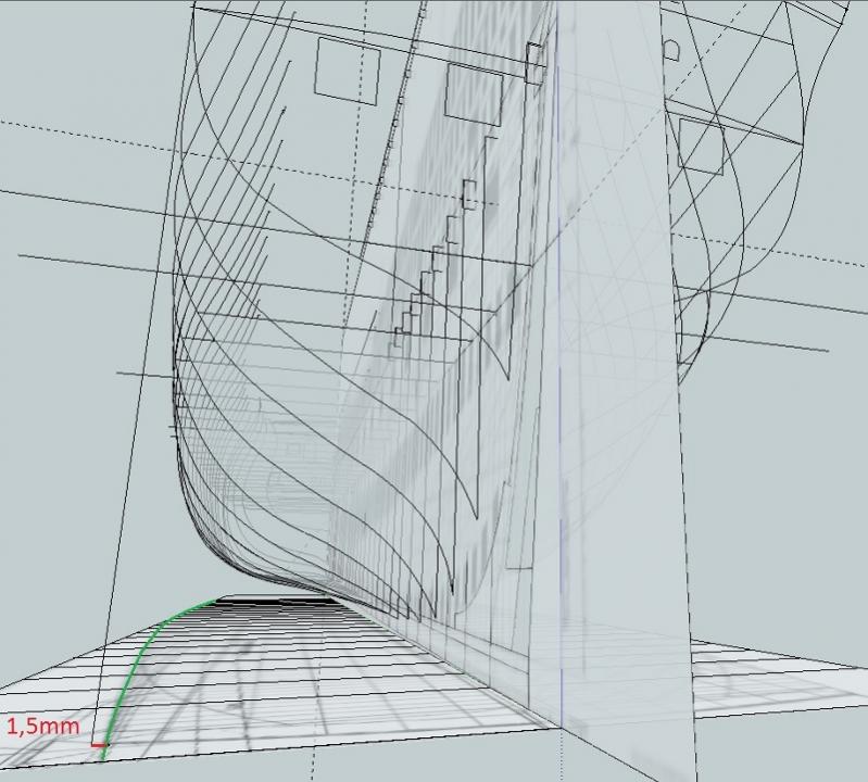

Ik bedoel de breedte van de romp deze is bij de kampanje net iets te smal waardoor je een vreemde spantvorm krijgt het gaat om de lijnen 4 en 5 uit het lijnenplan als ik het me goed herinner
Ik heb een loodlijn vanaf lijn 5 op de spiegel naar beneden getrokken op het bovenaanzicht en kom inderdaad zo'n 1.5mm breder uit (mijn schaal is 1:87)!
full
Let bij het lijnenplan ook even op de symmetrie t.o.v. kiellijn. Daar zitten hier en daar ook wat kleine verschillen in.
Bij mij klopte de grootste breedte wel maar de breedte van de verschansing niet raar dat ideeën anders uitkomt met dezelfde tekeningen
Ik heb opnieuw de spiegel afgetekend en n.a.v. het advies van Erik de spanten stuk voor stuk nog een op symmetrie getest en perfect gezet. Na het fine-tunen kom ik inderdaad op een veel kleiner verschil van ca 0.5mm uit. Ik ga zelf denk ik het bovenaanzicht-lijnenplan niet gebruiken voor de rompvorm, alleen de spanten en kiel, de vorm die het 3D model nu heeft lijkt 'op het oog' al aardig te kloppen met de foto's van het houten model van Blom ernaast.

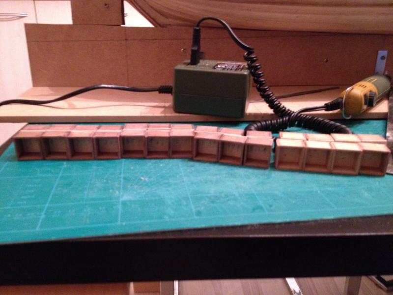

Na een leerzame en interessante ontmoetingsdag is er weer wat vooruitgang geboekt. Intussen liggen er 28 bakjes voor de geschutpoorten te wachten op montage.
full

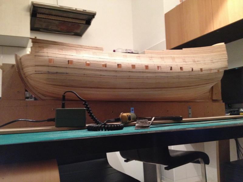

Ook heb ik last gehad van houtworm die gekke beesten hebben 14 gaten in mijn romp gegeten.
full

mooi mooi maar ik zie de de houtwormen de jaagpoorten vergeten uit te vreten zijn.
mischien moet je ze nog eens ff uit het doosje laten ;)
ze hebben zeker mooi werk gelevert hoor :D
