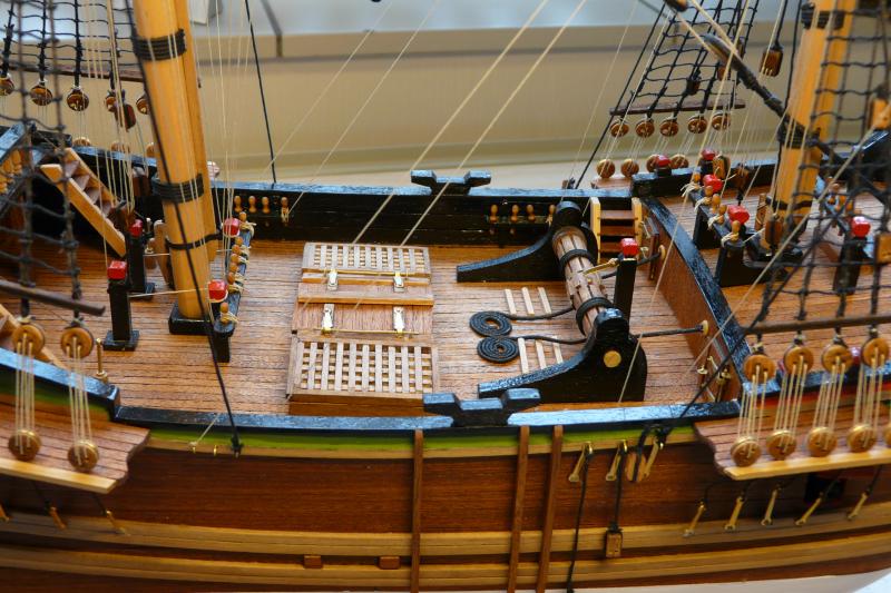

Update:
De bezaansmast is klaar!
- de geeren van de bezaansroede:
scaled.php
De verstaging van de bezaansmast aan het want van de grote mast
Op de tekening staat het anders maar omdat ik paarden onder de ra's wilde plaatsen en dat pas na 1650 gebeurde moest ik dit onderdeel aanpassen. De bouwwijze op de tekening was 1630 de door mij gekozen bouwwijze was omstreeks 1670 gebruikelijk.
De kardeelblokken en dekknecht van de grote mast:
Helaas waren de dekknechten al in een eerder stadium op het dek gelijmd en kon ik er onmogelijk nog de 4 noodzakelijke gaatjes in boren. Omdat ik dit onderdeel van de tuigage toch wilde plaatsen heb ik (als noodgreep) een extra blok boven de dekknecht vastgemaakt en daarna de touwen op de correcte wijze aangebracht. Mijn vrouw zegt dan "niemand ziet dat" maar helemaal kloppen doet het niet :rolleyes:.
Nu nog een enkel touwtje aan de grote mast en die is ook klaar en dan....... even wachten tot de bestelde rakken voor de fokkenmast binnen zijn en ik kan verder. Tijdens het wachten kan ik nog even uitzoeken hoe de takels voor de jachtsloepen zaten.

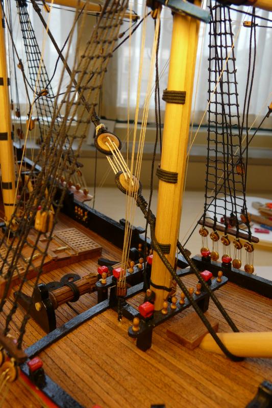

Net een pardoen van de fokkenmast doorgeknipt :(, even niet opgelet had het draadje ernaast moeten hebben!
Helaas 3:
Helaas Kerst zal ik wel niet halen, het zou toch echt met een maand klaar moeten kunnen zijn. De bezaansmast en grote mast zijn helemaal klaar. De onderste ra van de fokkenmast hangt op zijn plaats, de bovenste ra ligt klaar om morgen ingehangen te worden. Daarna de verstaging van de grote mast en de fokkenmast gevolgd door het inhangen van de blinde ra. Dan nog de ankers en de jachtsloepen inhangen. En last but not least de vlaggen schilderen! Het werk is dus te overzien en de Baleinera Olandese "Het Paradijs" zal echt niet stranden in het zicht van de haven!
Dank voor de lijmtip en het skretchen bevalt mij prima, voor mij is het model van een miskoop nu een topstuk geworden :thumbsup:.
Veel succes met amoveren en restaureren, ik ben benieuwd naar de foto's
Andy

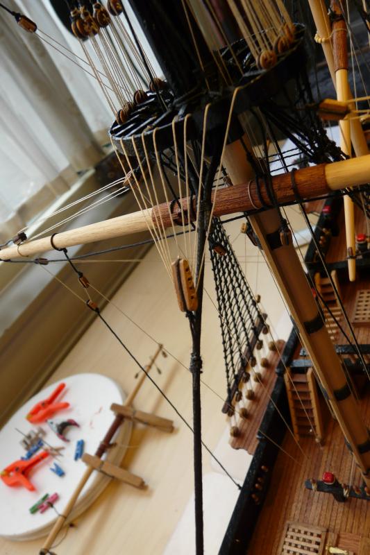

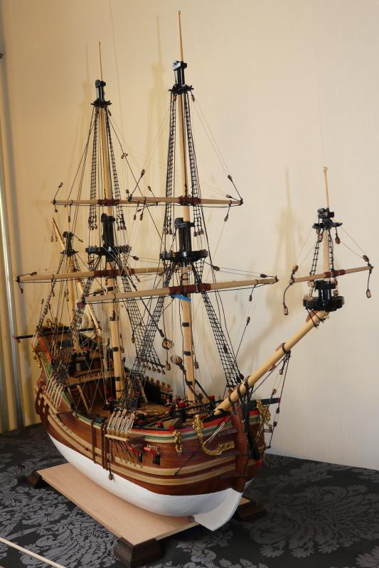

de fokkenmast is klaar
Nu er weer een onderdeel klaar is is het weer eens tijd voor een update: de fokkenmast is klaar:
full

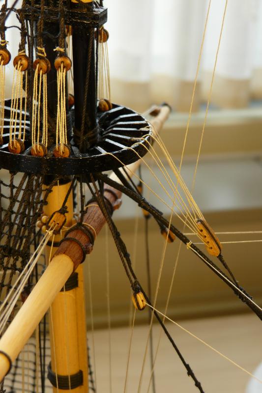

Alleen de pardoenen van de fokkenmast moeten nog worden aangebracht maar deze eindigen net naast de nagelbanken waar straks nog enkele touwen vanaf de boegspriet aan moeten worden bevestig. Het touwen vastknopen is nu al lastig genoeg :rolleyes:.
Tot nu toe had ik de knopen gelijmd met "UHU plast" lijm (een waterdunne transparante lijm met een hoog gehalte aan oplosmiddel). Omdat het inademen van al die oplosmiddelen niet echt gezond is :nooo: was ik op zoek naar een alternatief. Een eerste poging om met een injectiespuit met water verdunde houtlijm op de knopen te spuiten mislukte, meestal zat de spuit zat vast of de lijm spoot eruit en kwam niet alleen op de knoop terecht, geknoei dus. Ik probeer het nu met 1 op 4 verdunde houtlijm die ik met een penseel op de knoop doe, dit gaat tot nu toe prima, de knoop zit voldoende snel vast maar blijft daarna ook nog geruime tijd corrigeerbaar zonder water te gebruiken om de lijm weer op te lossen. Als alternatief heb ik nog vinyl lijm achter de hand iets waar Peter Houtschepen goede ervaringen mee heeft.
full
De tuigage van de fokkenmast heb ik uitgebreid met 2 rakken, ra vallen, touwen om de stengen te laten zakken, blokken om de grootstengstag te kunnen spannen en een klamp om de laadtakel aan vast te maken, het is dus lekker druk geworden aan de voet van de fokkenmast :wink:
full
full
Ik heb een fout in de tekening niet op tijd in de gaten gekregen :(. De touwen van de brassen van de fokkenmast lopen zo dicht voor de ra van de grote mast langs zodat er eigenlijk geen zeil meer gevoerd zou kunnen worden. Een deel van deze touwen had achter de ra langs moeten lopen en de andere touwen hadden waarschijnlijk via een extra blok aan het achterste hoofdtouw van de fokkenmast moeten lopen.
Hetzelfde probleem doet zich ook voor bij de blinde ra aan de boegspriet waar het waterstag het zeil in de weg zat. Dat probleem heb ik wel op tijd gezien en de waterstag verplaatst.
