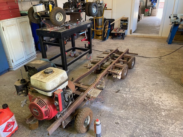

    Even vooraf in 2000 ben ik begonnen met een truck te bouwen 1:4 dit is door verschillende reden gestop en in een hoek gezet en gezegt hier ga ik mee verder als ik met pensioen ben .
    In 2019 kwam ik een oude scootmobiel tegen die ik kon bekomen en in een hoek bij het andere model heb neer gezet.

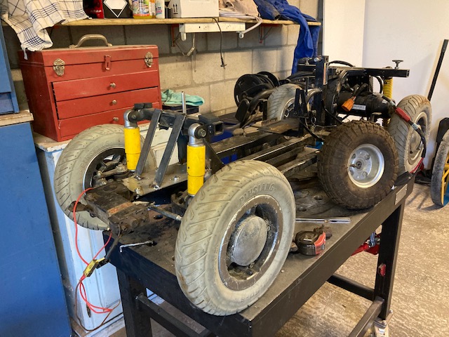

    EBAF5FE4-9DE2-4E7D-BFC9-82C196446F7D.jpeg Hier is het allemaal mee begonnen

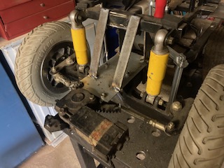

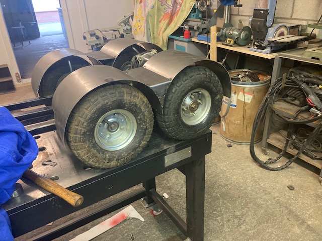

    Hier de stuurinrichting van de oude truck gehaalden kijken hoe breed hij word met dubbel lucht 9AA119FC-717C-4C71-8291-0945CC87E30C.jpeg

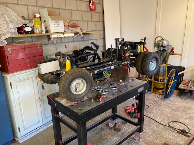

    Ook even bekijken of ik er een as voor kan maken BB1FAA5E-459B-4556-BC22-CB242395C6E8.jpeg
    Humberto.A.Petronia, ozy en raoul00123 vinden dit leuk.
  5. gerard v Beuningen
    gerard v Beuningen
    Lid geworden:
    3 apr 2022
    Berichten:
    318
    Locatie:
    Escharen

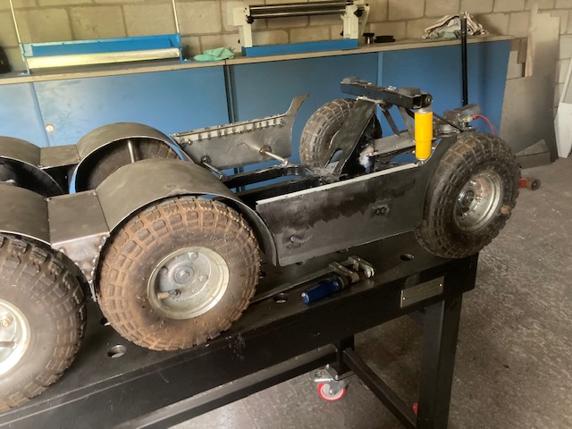

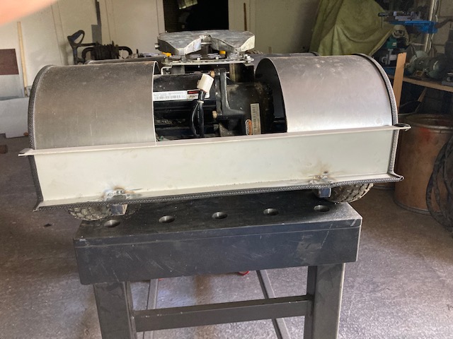

    Hier dubbel lucht geplaats helaas te breed word hij zo imiddels ook de velgen aangepast zodat ze op de assen van de scoot mobiel passen

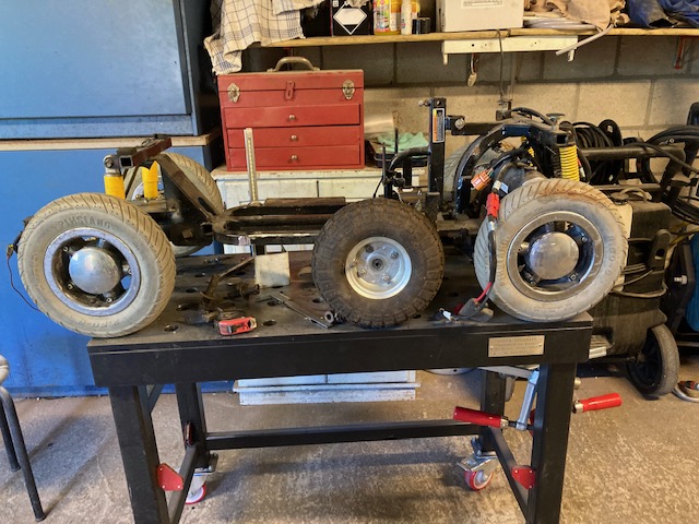

    Dan maar enkel lucht en een tweede as plaatsen 1169795F-79CB-49CE-A873-ED3A046ACCEB.jpeg

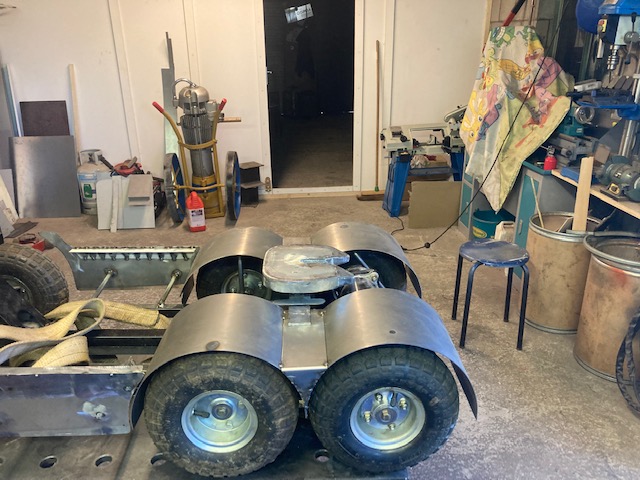

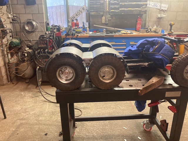

    Hier de tweede as gemaakt en de spadborden gelijk er ook maar op gemaakt FD1A438E-EBE3-4B90-A7A9-B7EEA3F0F1B4.jpeg
    Humberto.A.Petronia en ozy vinden dit leuk.
  8. gerard v Beuningen
    gerard v Beuningen
    Lid geworden:
    3 apr 2022
    Berichten:
    318
    Locatie:
    Escharen
    65242DE4-DC1C-41E5-A458-D2A3A2316115.jpeg Andere kant ook klaar 65242DE4-DC1C-41E5-A458-D2A3A2316115.jpeg

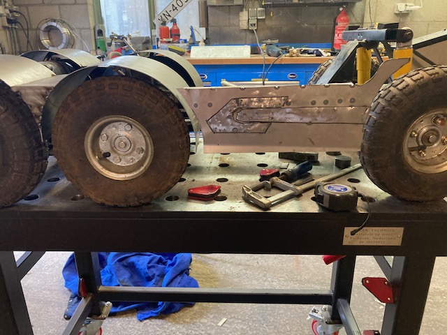

    Hier de zij kant proberen te maken maar is niet naar mijn zin 9E8CDC23-E074-415A-A749-D8D0574544A1.jpeg

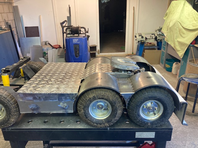

    Dan maar een gladde plaat en later er striping op van deense kisten

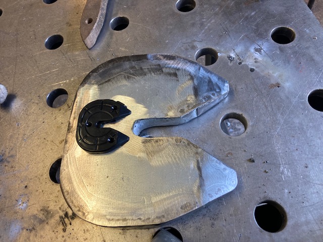

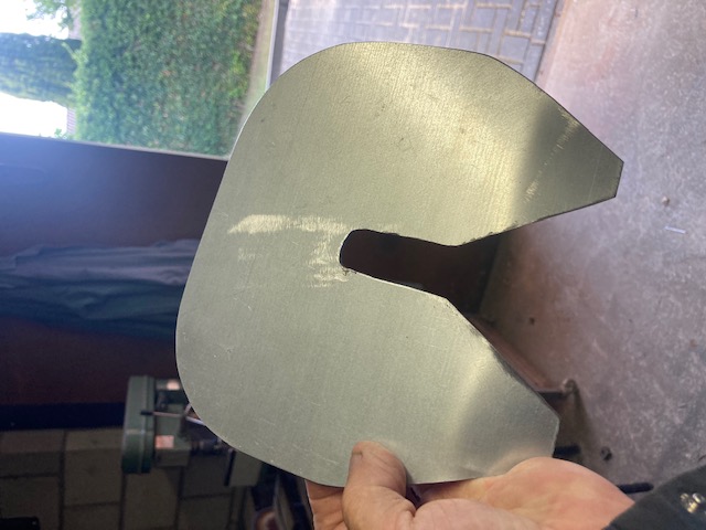

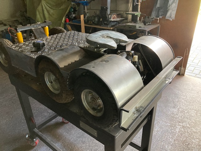

    Dan de schotel maken alle afmetingen van de 1:16 afgehaald
    3C17BA2E-9C27-46EE-B01F-AFEB391969C9.jpeg 1CEBEB33-7DD0-403D-B8B0-6523C705D442.jpeg
    Humberto.A.Petronia, ozy, Hans2020 en 2 anderen vinden dit leuk.
  16. gerard v Beuningen
    gerard v Beuningen
    Lid geworden:
    3 apr 2022
    Berichten:
    318
    Locatie:
    Escharen
    Schotel op het frame gemaakt
  17. gerard v Beuningen
    gerard v Beuningen
    Lid geworden:
    3 apr 2022
    Berichten:
    318
    Locatie:
    Escharen

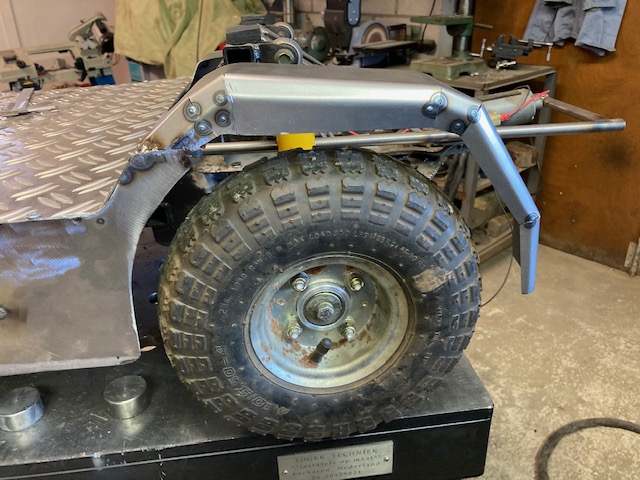

    Ook traanplaat aangebracht
  18. gerard v Beuningen
    gerard v Beuningen
    Lid geworden:
    3 apr 2022
    Berichten:
    318
    Locatie:
    Escharen
    Achterbumper gemaakt zodat de achtelichten er mooi in passen
    26CF932F-25F8-4C3C-998E-14D5AB97FD00.jpeg 5FCB3BCA-F9FE-4BD9-8091-64473646B953.jpeg

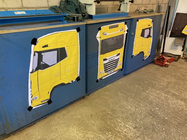

    Tekeningen schaal 1:4 laten maken zodat ik alles af kan meten van tekening voor de cabine en onderkant
    6B57C3C1-AC75-4717-9A6F-7D582BA9ED8E.jpeg CA3AD868-601B-41E7-9D96-4E8B85B8AA8C.jpeg
    RenéH, Humberto.A.Petronia, ozy en 3 anderen vinden dit leuk.
  20. gerard v Beuningen
    gerard v Beuningen
    Lid geworden:
    3 apr 2022
    Berichten:
    318
    Locatie:
    Escharen
    Nu kunnen we beginnen aan de cabine
