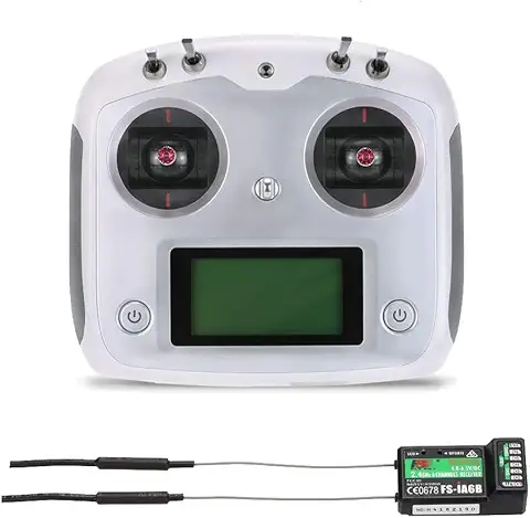

Het is alweer een paar jaartje terug dat ik in deze materie zat, maar nu kwam er bij een schip via MP een zender mee waarvan ik niet weet of deze voor vaartuigen geschikt is.
Het is een Flysky fs-16x, is dat bij iemand bekend?

Is zeker geen 'bootspecifieke' zender verder.
De vraag die bij me opkomt is sowieso wat een zender een 'bootzender ' maakt en of jij die überhaupt zou nodig hebben.
De Flysky FS-i6x is zeker te gebruiken als boot zender voor motorboten. helemaal als je de niet zelf centrerende stick ook zelfcentrerend maakt. De onderdelen daarvoor zijn verkrijgbaar bij onze grote vriend Ali.
Qua frequenties heb je gelijk Knootje: 35 mHz is gereserveerd voor 'vliegdingen'. Op die frequentieband mag je geen auto's of schepen besturen. 27 mHz en 40 mHz zijn 'free for all': schepen, auto's, vliegtuigen, heli's, you name it.
Met de opkomst van 2,4 gHz in modelbouwland en de daarbij behorende technologie heeft 'men' in Den Haag besloten dat de hele 2,4 gHz te gebruiken is voor vliegtuigen, auto's, schepen, heli's you name it.
Qua gebruik maakt het een zender geen ene moer uit of er een vliegtuig, heli, boot of auto mee bestuurd wordt.
De ene zender krijgt een een aantal specifieke programma's mee die het bijv de helivlieger makkelijker maken, of de 'plankvlieger' (vliegtuigvlieger) mogelijk maken om een vliegtuig met een V-staart makkelijk te vliegen.
Bij schepen kun je dit soort programma's ook prima gebruiken: een 'V-tailmixer' is bijvoorbeeld goed te gebruiken om twee (scheeps-)motoren middels één stick te bedienen.
Wat wél prettig is voor een schipper: een zender die behalve de 4 kanalen op de knuppels ook een paar puur schakelkanalen heeft (liefst 3 standenschakelaars) én een paar draaiknoppen of sliders. Daarmee kun je (eventueel in combinatie met schakelmodules) secundaire functies bedienen, zoals navigatieverlichting, geluidsmodules, schijnwerpers enz enz enz.
Kees, ik gebruik deze zender, Flysky Fs 16S, is een 10 kanaals zender.
groet Piet
bijna alle grote boten die ik heb gebouwd hadden 6 of meer functies.
onder andere de Liman 2
bovendien is het een zender die lekker in de hand licht en weinig stroom verbruikt
