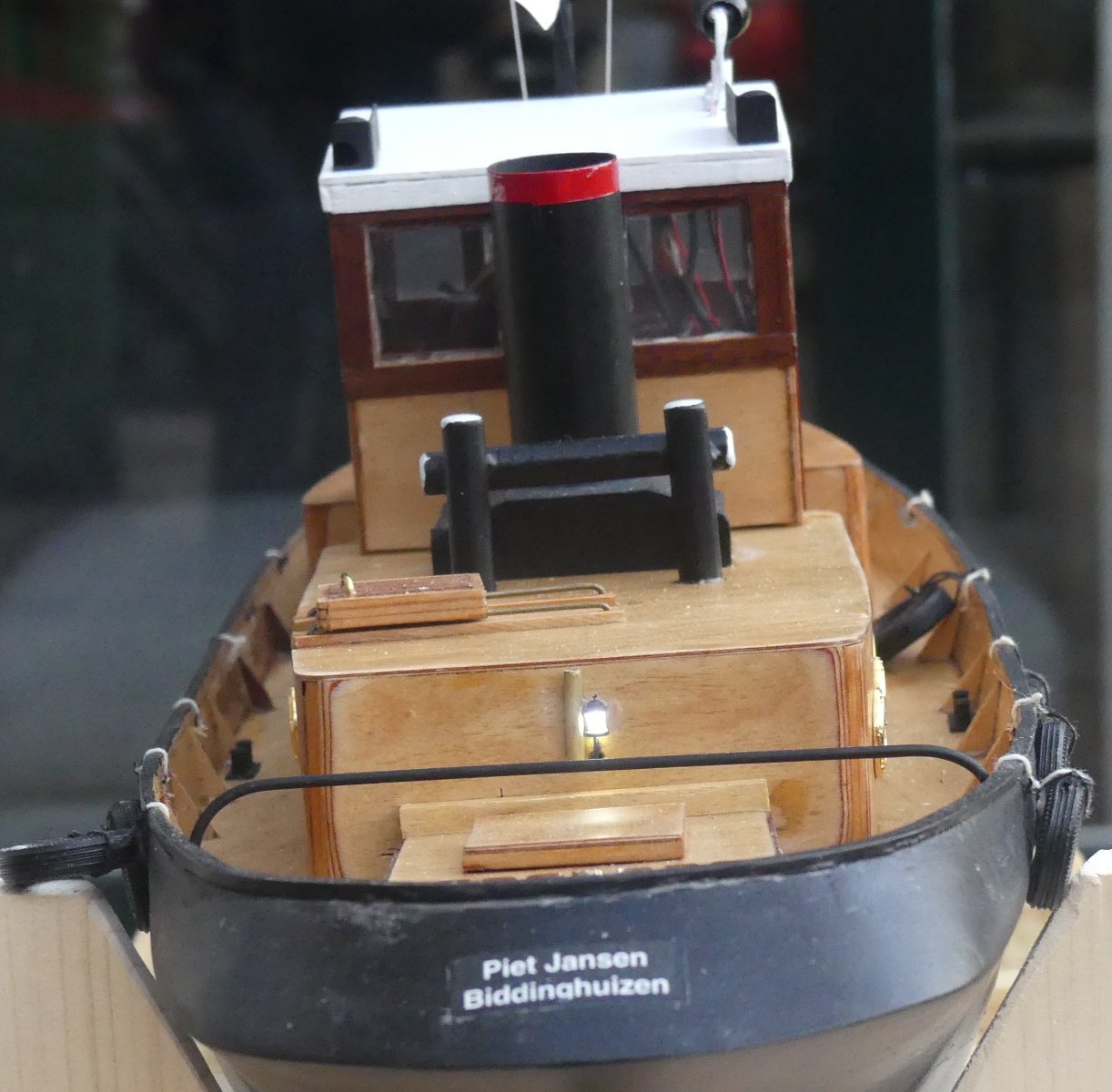

Hallo Modelbouwers,
Voor mijn project de sleper Anders J, Goedkoop wil ik een paar mooie vlaggetjes om het geheel een mooie look te geven.
Weet iemand een adres die dit zou kunnen maken volgens tekening en in kleur?
Alvast bedankt voor de tip.
Groet,
Arie

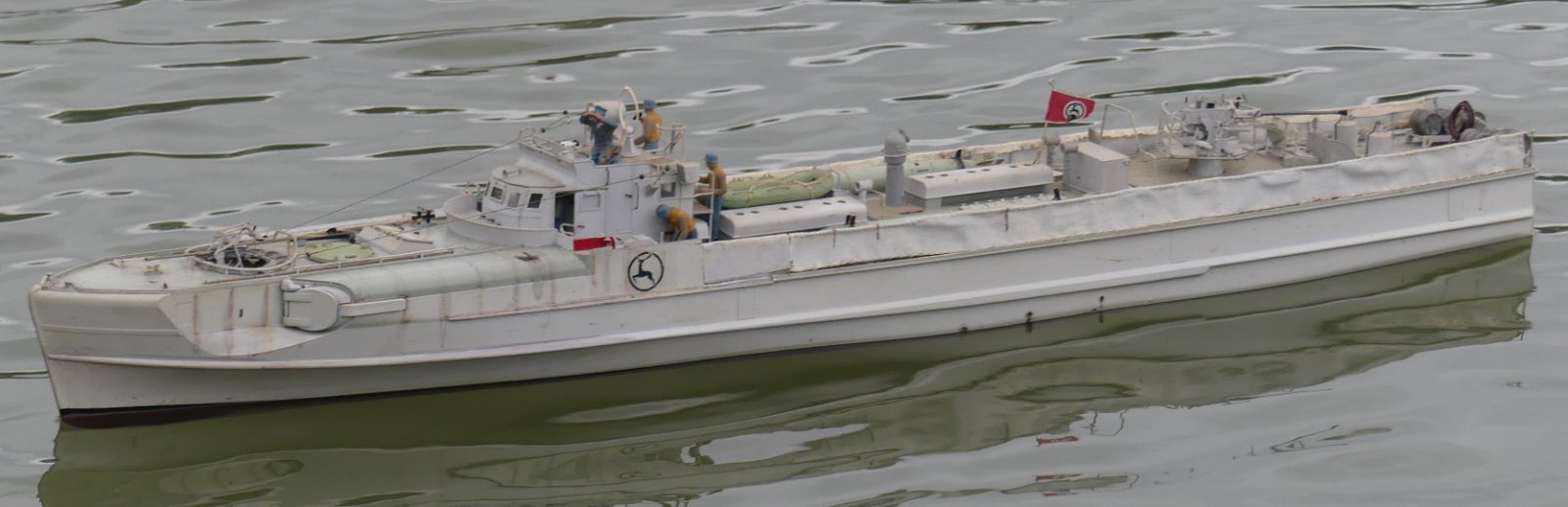

Zelf maken met decalpapier.
Dan heb je exact wat je wil hebben.
Eerst een proefje printen op gewoon A4 papier en zijn de ontwerpen helemaal naar je zin: printen op decalpapier.
De vlaggen op mijn Schnellboot S38 en de PT-boat heb ik zo gemaakt.
En aangezien dat vrij kleine schepen zijn die nog wel eens behoorlijk water over krijgen... De vlaggen blijven goed.
Kleuren zijn gefixeerd met parketlak.
