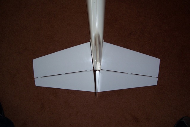

Dus niet zoiets maken. ;)
Nee zo niet. :oops:
Deze hadden we ook net als thema.
Deze horen ingebouwt en niet er tegen aan.
Scharnierlijn hoort recht te zitten. :wink:

van dat malletje snap ik, wat bedoedt u met:
bert de eerste zei:
het moet 100% goed zijn
dit wordt mijn nieuwe wedstrijd kist
van dat malletje snap ik, wat bedoedt jij :lol: met:
De laaste foto van Jorrit.
Bij deze RC1X GFK modellen(heb er een paar van gebouwt) is de vorm van het stabilo aangevormt aan de romp.
De stabilo helften worden aan elkaar gelijmt , matje over de naad met epoxy en dan van een kant in de aanvorming geschoven uitgericht en dan met epoxy gelijmt , dan eerst de roeren aanpassen en met scharnieren monteren.
Mvg Johan

plotterwelt zei:
Mvg Johan
Ps : een wedstrijdkist moet 100% zijn anders kan je thuis blijven. :lol:
oke.....
dat is duidelijk
