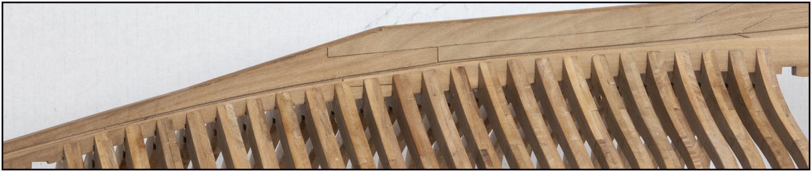

De neuzen sluiten mooi aan op de afschuining:

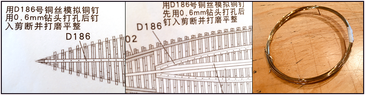

In de handleiding zelf vond ik niet veel info, maar op de tekeningen wel:
Met de vertaalde tekst:
“Gebruik koperdraad D186 om koperen spijkers te simuleren. Boor gaten met een boor van 0.6 mm, spijker ze dan, zaag ze af en slijp ze vlak.”
Het gebruik van dit koperdraad stond mij op deze manier niet erg aan:
1: te bling-bling;
2: elke keer na het knippen van een stukje draad moet je het weer een beetje punten voordat je het in een volgend gaatje kunt steken;
3: geplaatst in de naad van het voor en achter spant.
Ben ik in mijn voorraad gedoken en kwam er 0.7 mm ijzeren spijkertjes tegen.

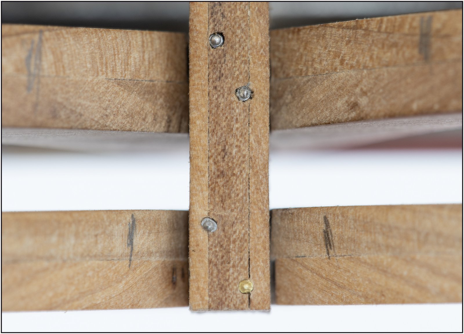

Ik ben nogal gecharmeerd van het gebruiken van de holfreesjes. Daarom:
1: kopje er af knippen (net zoveel handeling als het koperdraad afknippen)
2: afronden met de grote holfrees;
3: kopje maken met de kleinere holfrees;
4: het nageltje bewaard zijn punt.
Testje gedaan:
Het echter zaadhout is massief, dus niet gelamineerd.
2 nagels per frame gebruikt, in het voor en in het achter spant. Een soort draadeindjes met moer en ring.
Geheel onder, eentje gemaakt van een koperen nagel. Dat oogt (volgens mij) niet. En zie je ook waarom ik niet wil nagelen in een naad.
Kan er verder mee door. Wel nette gaatjes gaan boren.
Tijdens de droog pauzes van de frames kan ik nu een kleine 200 spijkertjes bewerken.
Gr. Peter

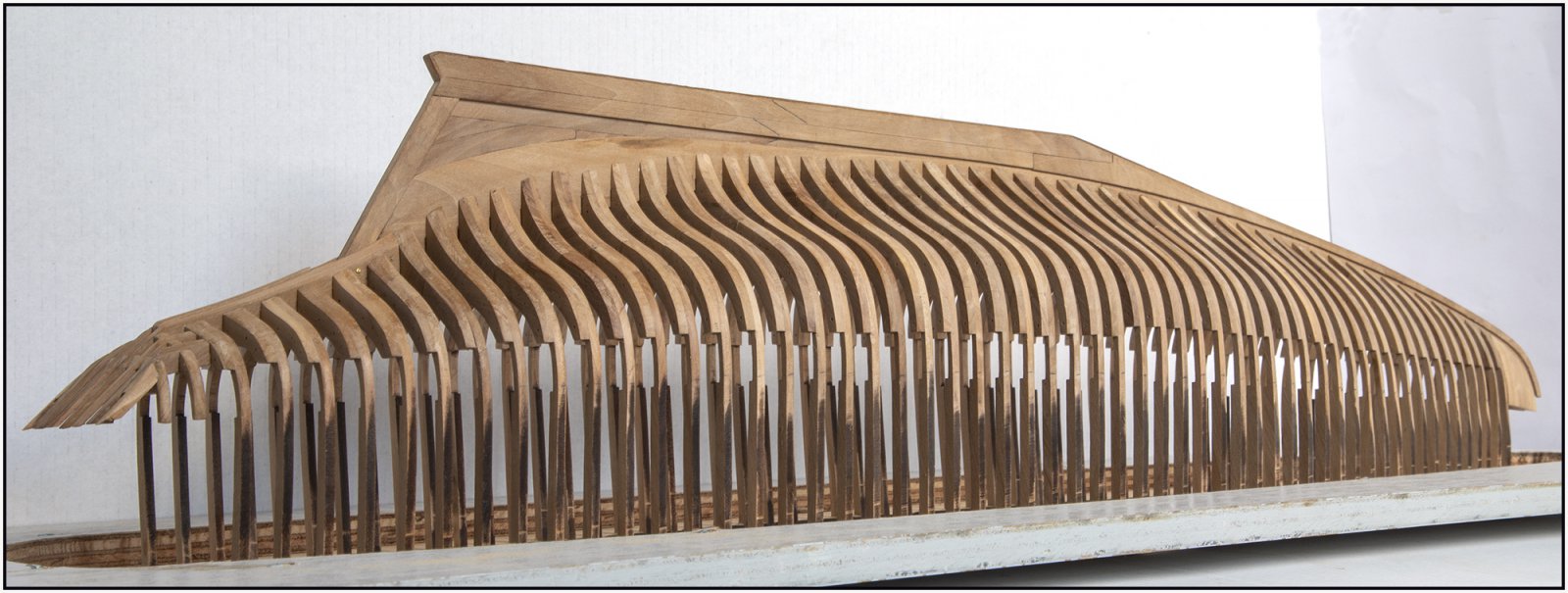

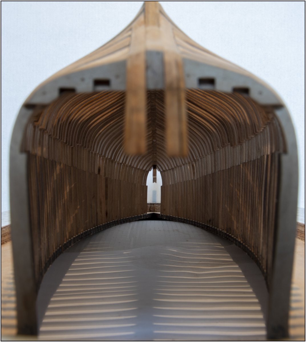

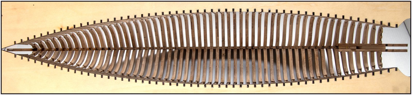

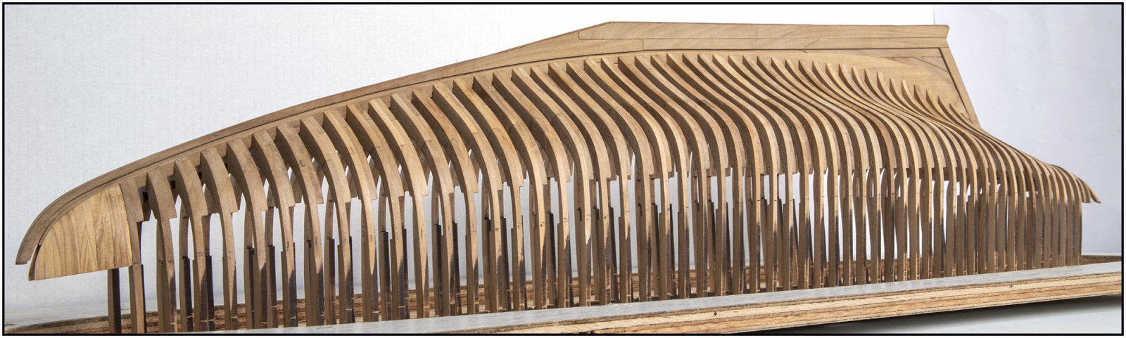

Zo ........... het hoofdstuk spanten is klaar. Het verstand moest van tijd tot tijd even op nul, maar uiteindelijk:
Met het traditionele Cathedral-shot:

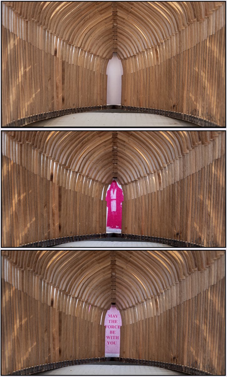

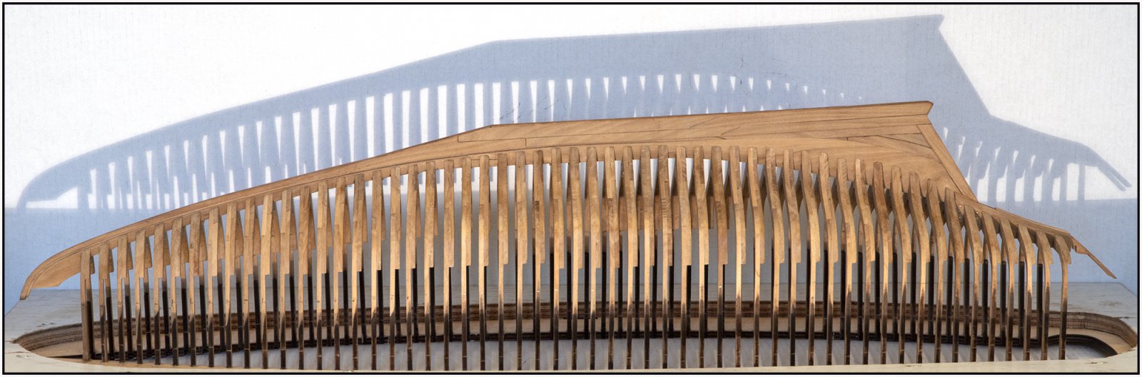

Op het SoS had in een bouwverslag iemand gewezen op het silhouet aan het einde ......
Even later werd er een film vertoond. Enkele screen-shots:
Misschien past Darth Vader beter. Maar ik ben meer van het 'positieve'.

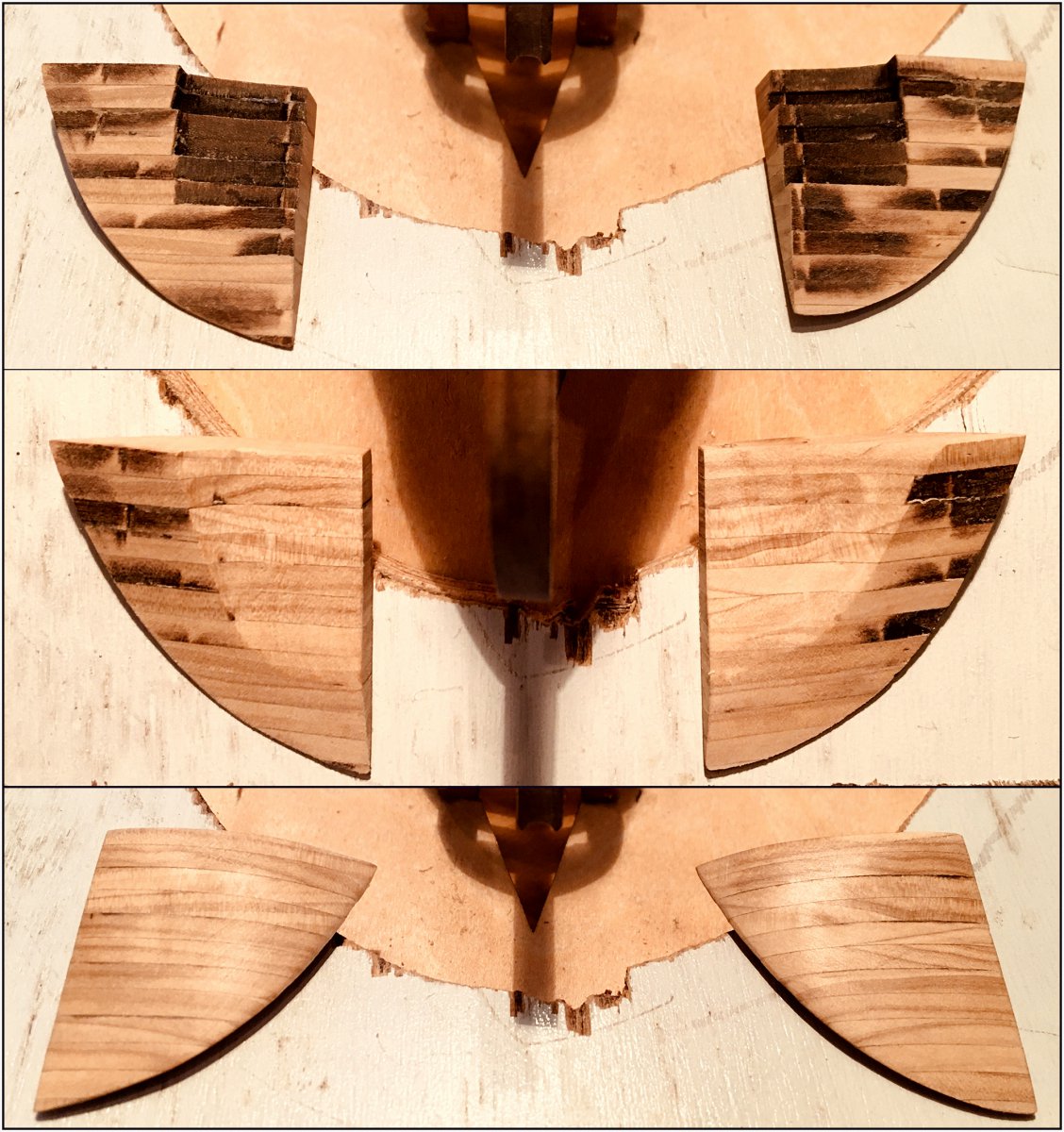

De voor- en achter steven .....
..... ook bij deze bezoeker ;):

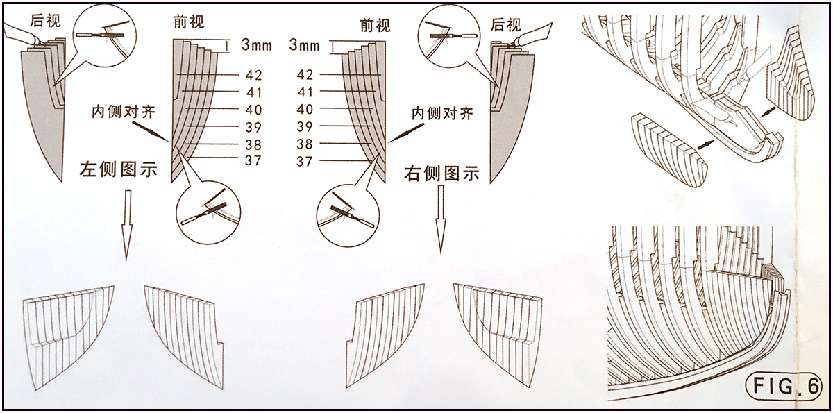

De handleiding en tekeningen geven hier een duidelijke uitleg:

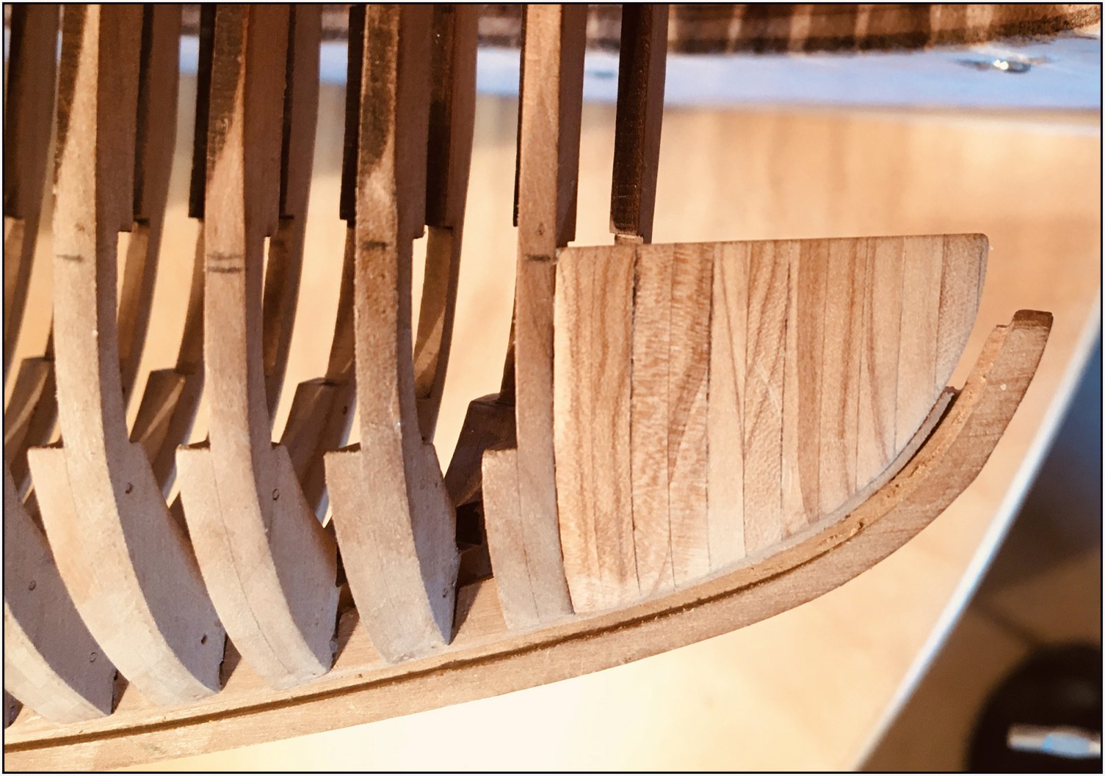

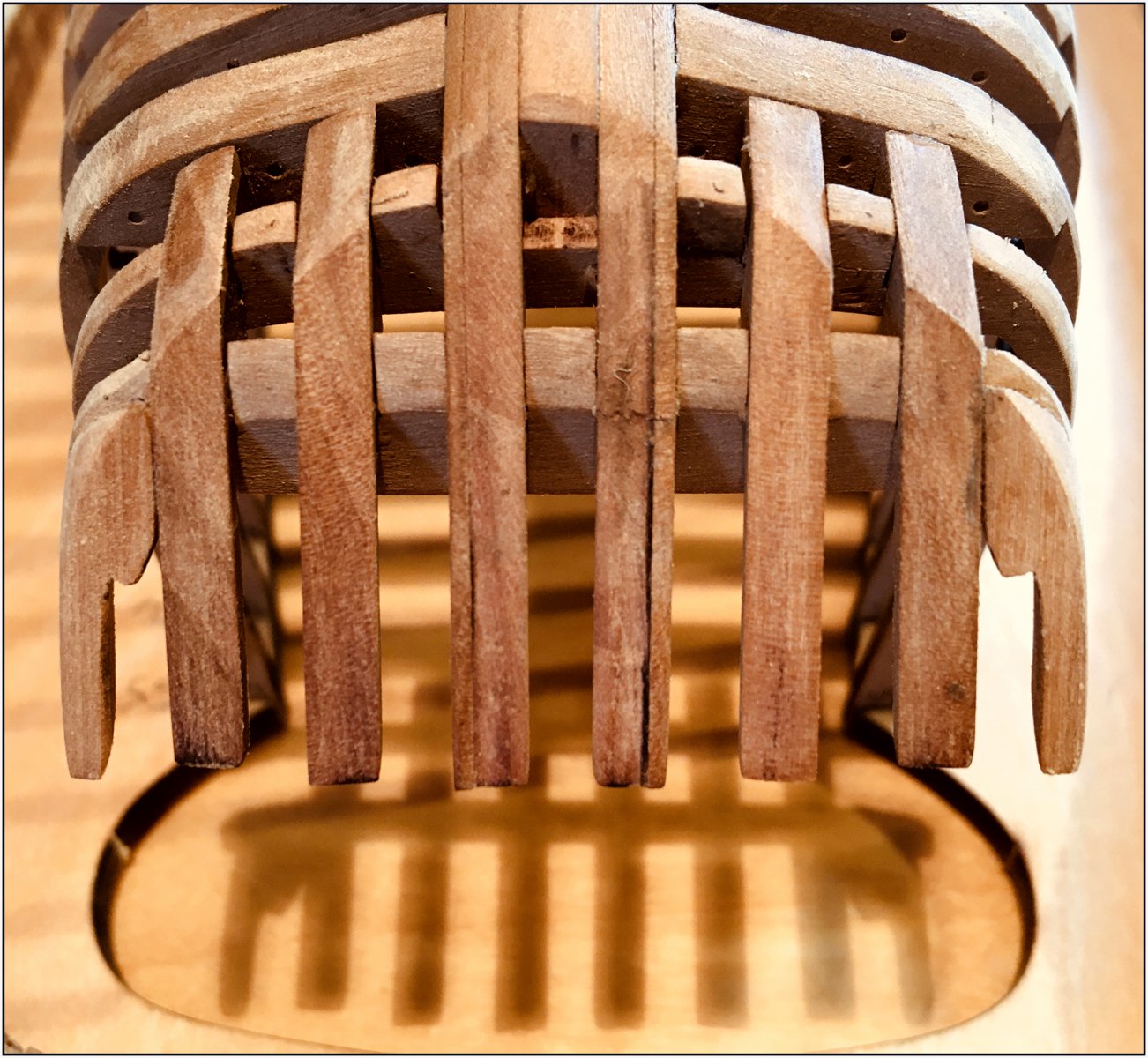

De dry fit van de achtersteven had ik al laten zien, dus hier gelijk maar aangebracht:
De macro is hier ook weer onvergeeflijk ;). De definitieve vorm schuur ik er in als de beplanking van de romp aan de beurt is.

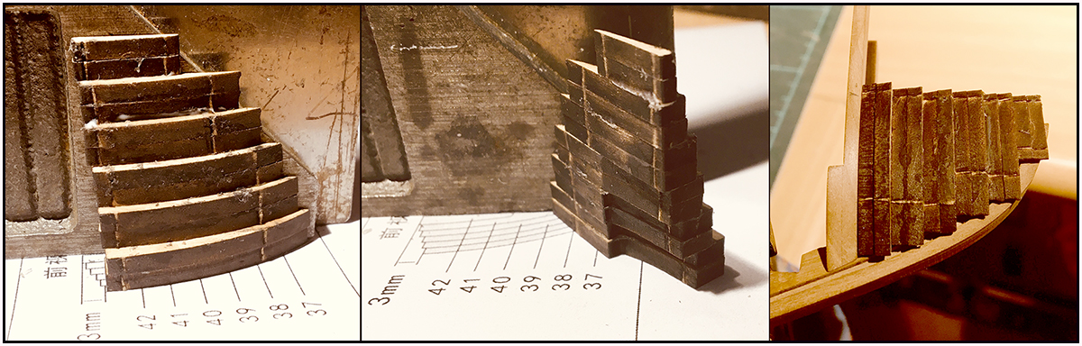

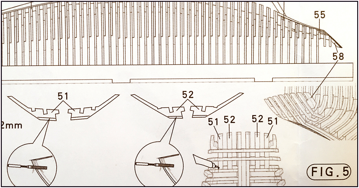

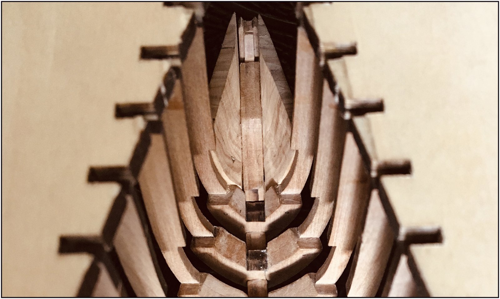

Ook de handleiding en tekeningen voor de 2 vuldelen voor de boeg zijn best duidelijk:
De 6x2 kleine onderdeeltjes aan elkaar gelijmd met ook hier een dry fit:
Met verschillende stadia van het schuren aan de binnen- en buitenzijde:
Op de kiel aangebracht:
Ook hier, de definitieve afwerken als het bewerken van de buitenzijde aan de beurt is.
En de binnenzijde:
En idem hier, de afwerking als ik zaadhout en binnen frame balken aan ga brengen.

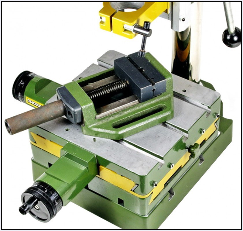

Ik ben niet helemaal 100% tevreden over met name de verbindingen van de achter steven. Het is toch lastig om die met de hand netjes en strak te maken. Het grootste gedeelte wordt straks beplankt, maar toch ……
Daarom maar van Proxxon de kruistafel KT150 met wat verschillende klemmen en bevestigingsmateriaal besteld.
Voor een niet al te gekke prijs om wat meer te experimenteren.
Dan kan ik de balken met de bovenfrees mogelijk wat strakker maken.
Hopelijk komt alles nog deze week binnen.
