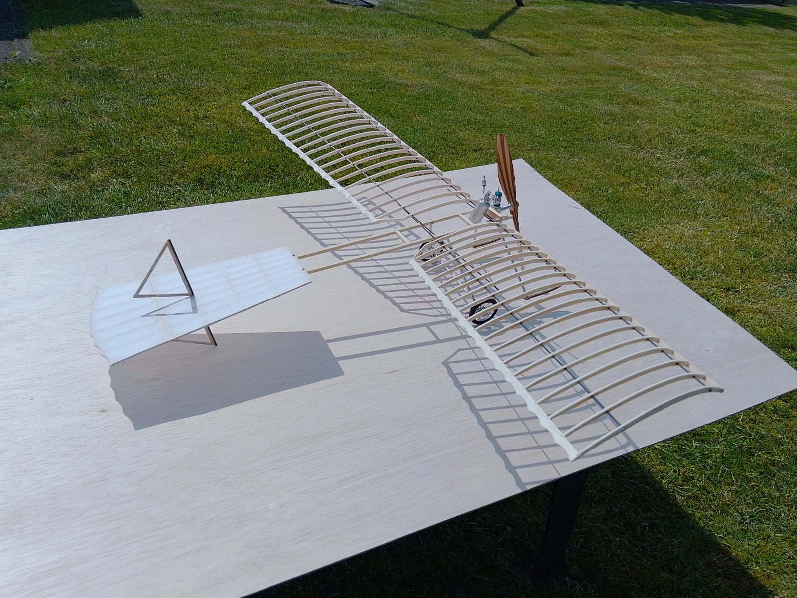

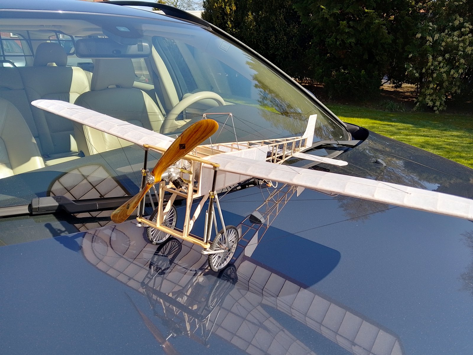

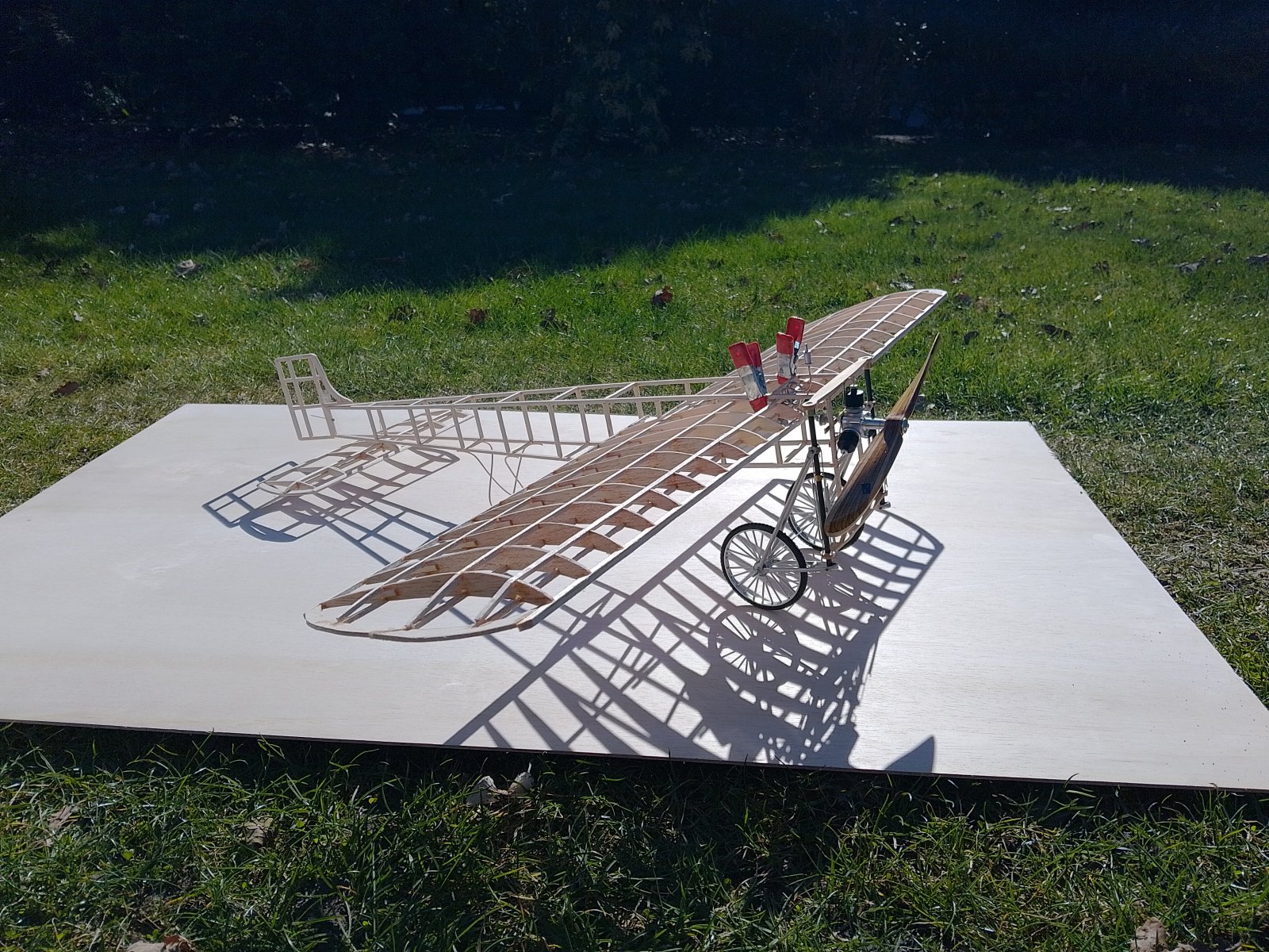

    Gestart met de bouw van een Bleriot XI.
    De drie cilinder CO2, die in de Pander zat, zal ik voor dit model inzetten.
    De motor komt in dit model beter tot zijn recht.
    [​IMG] [​IMG] [​IMG]

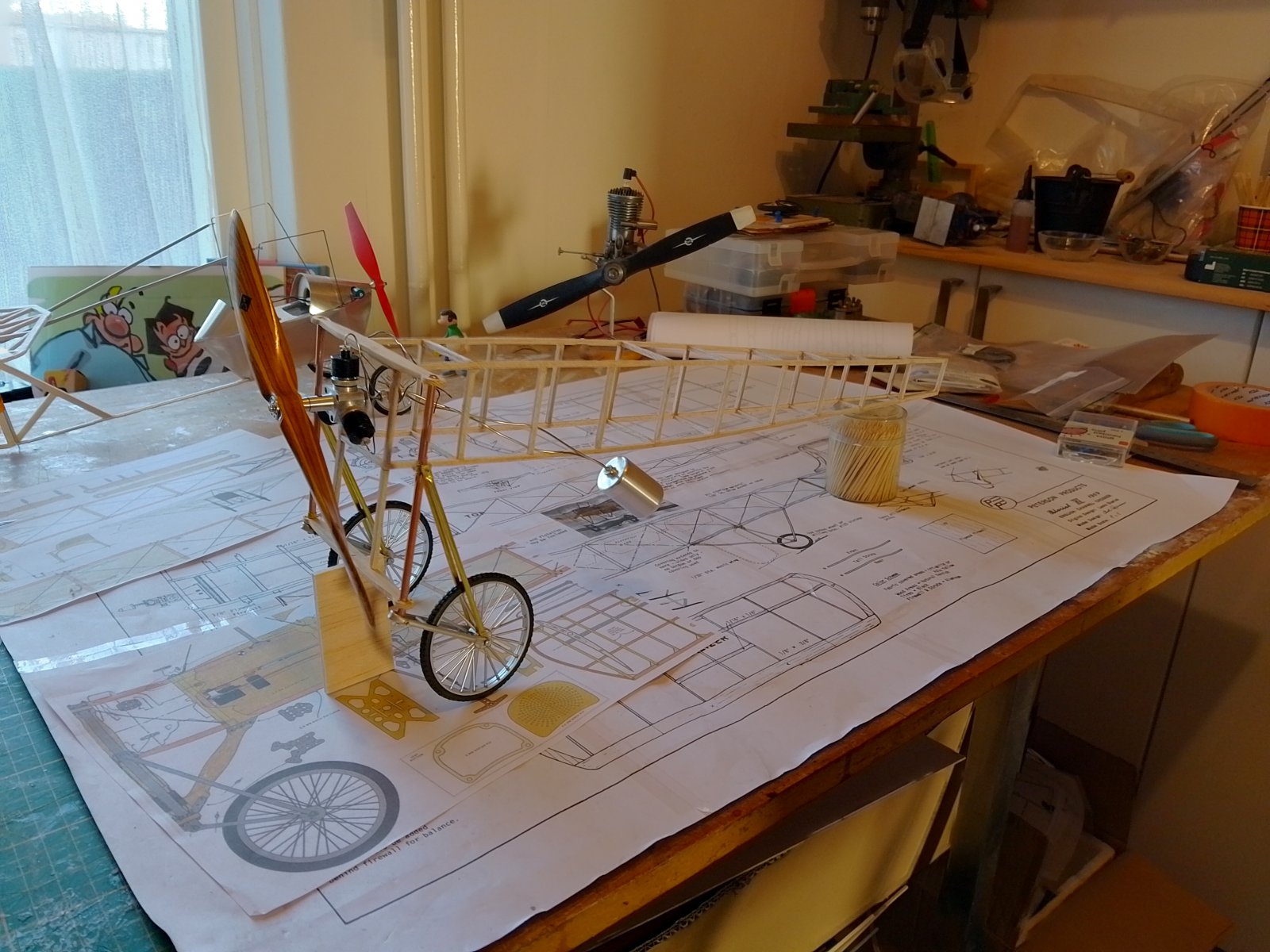

    Altijd leuk om te kijken of het wat zal gaan worden:)

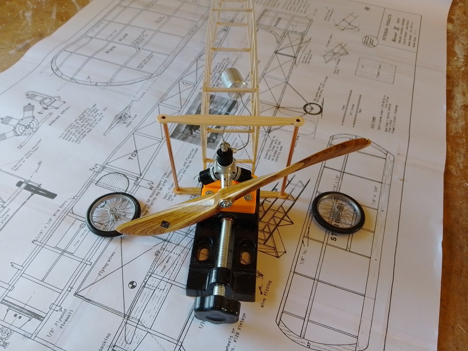

    Perfecte tekeningen
    Voor de details gebruik ik de tekeningen van Paolo Severin. IMG_20250223_142527.jpg IMG_20250223_142607_HDR.jpg IMG_20250223_142612.jpg IMG_20250223_142631_HDR.jpg

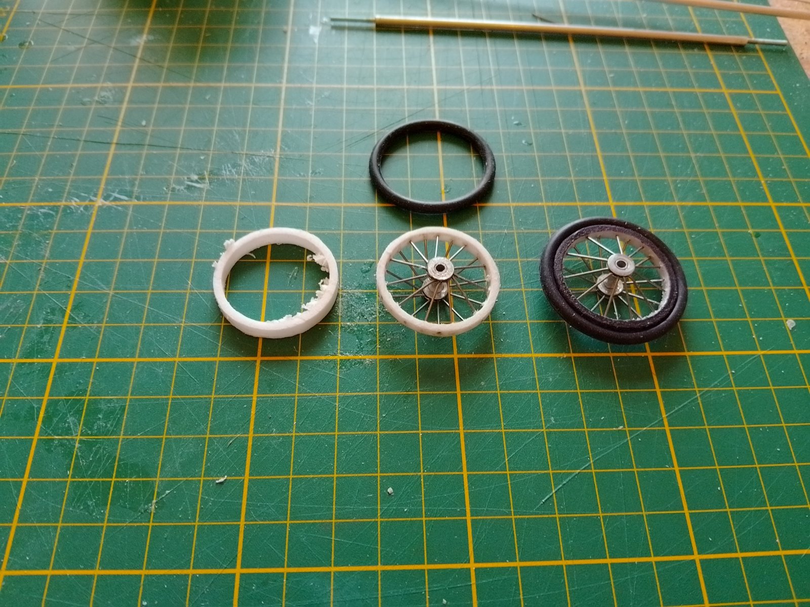

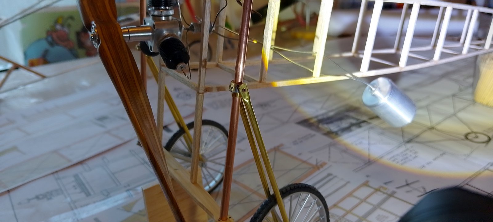

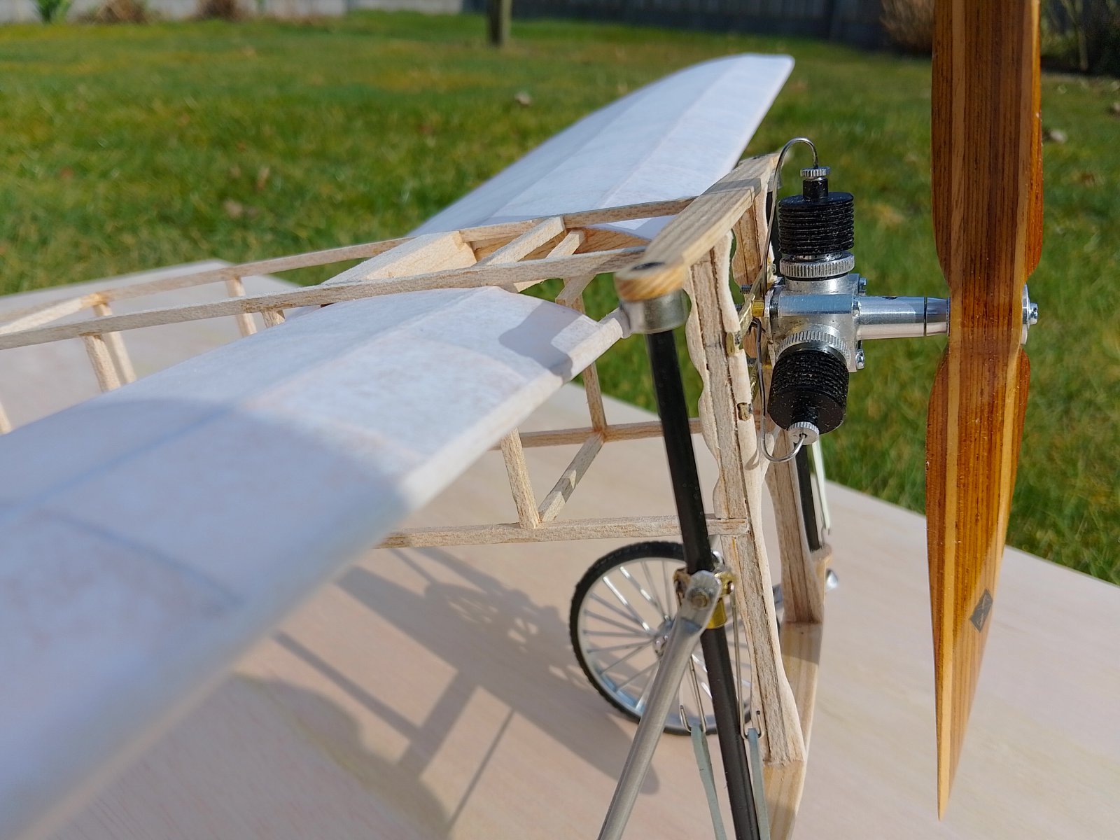

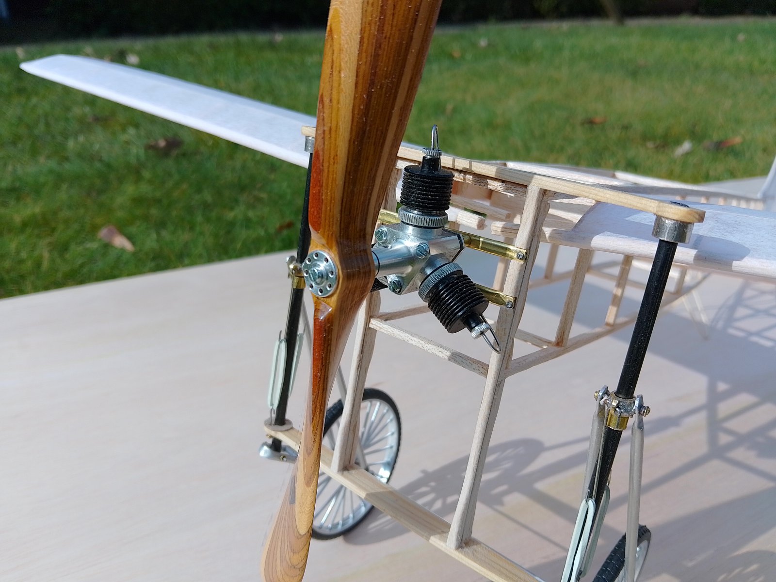

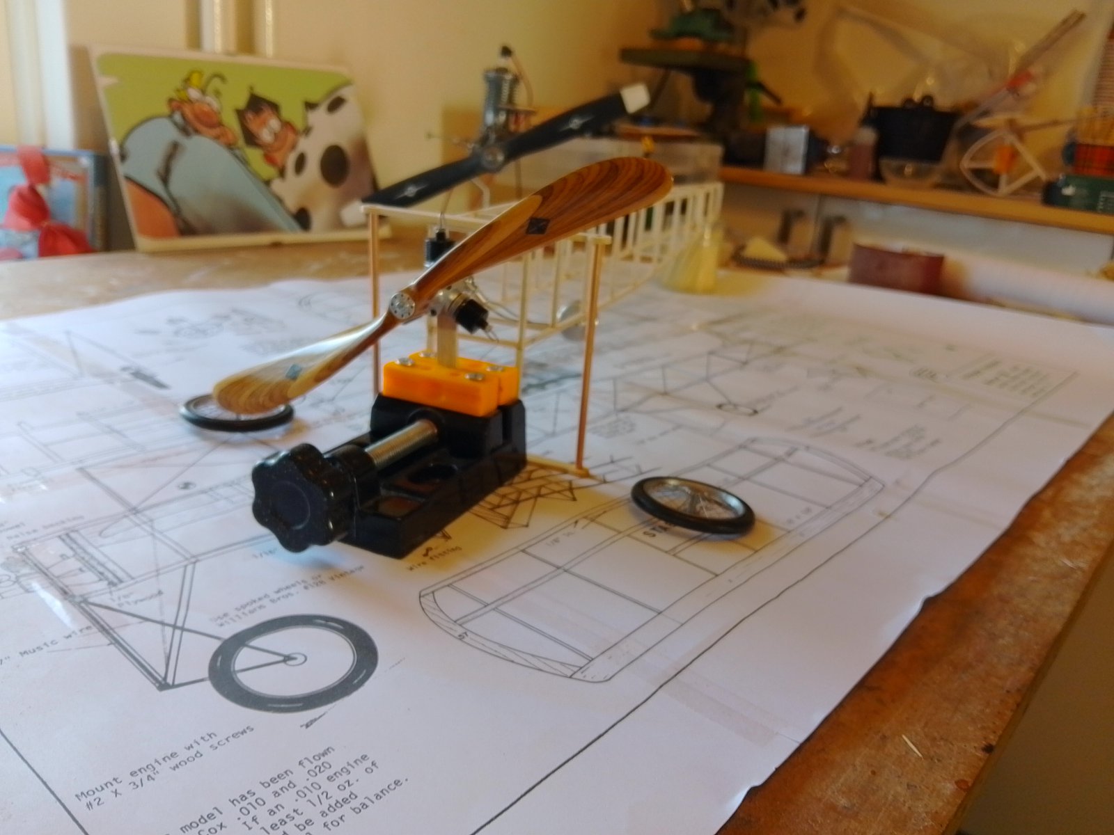

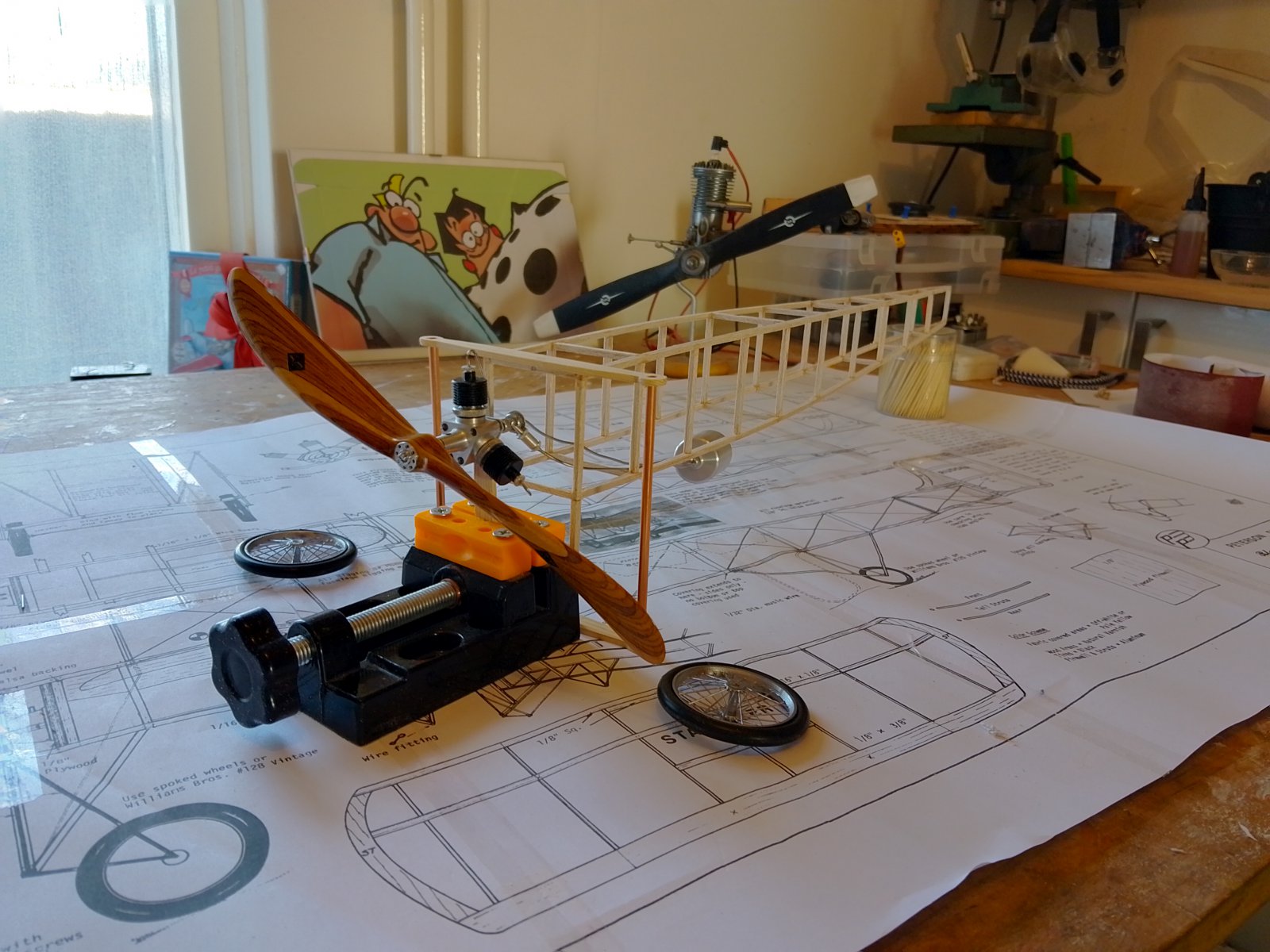

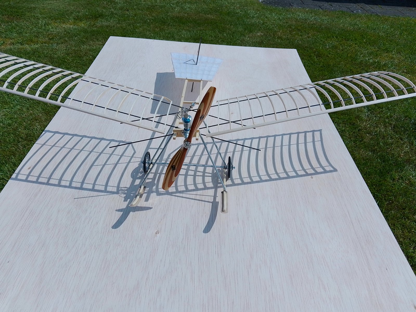

    Landingsgestel zoveel mogelijk gekopieerd van het orgineel.
    En uiteraard verend met elastieken.
    [​IMG] [​IMG] [​IMG] [​IMG] [​IMG]
    Demaic vindt dit leuk.

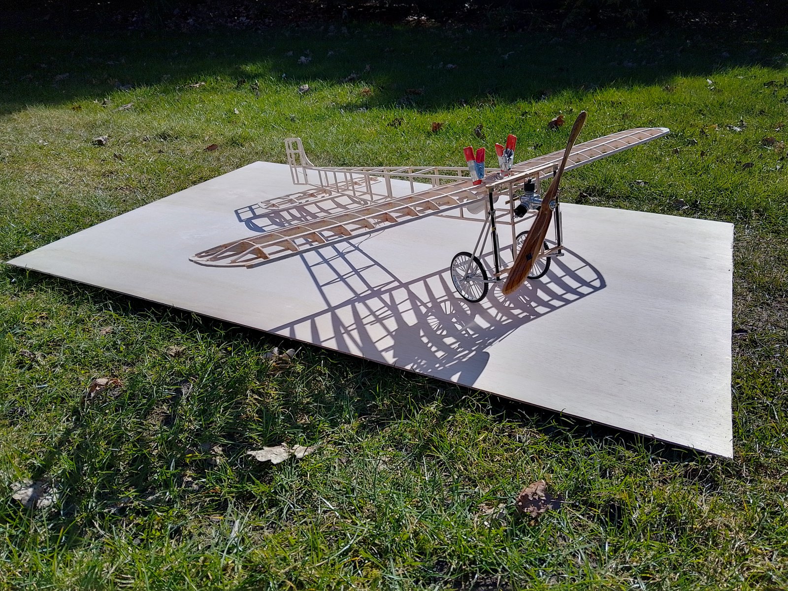

    De eerste test van het verende landingsgestel is veel belovend.
    Nu zoveel mogelijk het orgineel zien te bereiken.
    HBZWEEF vindt dit leuk.

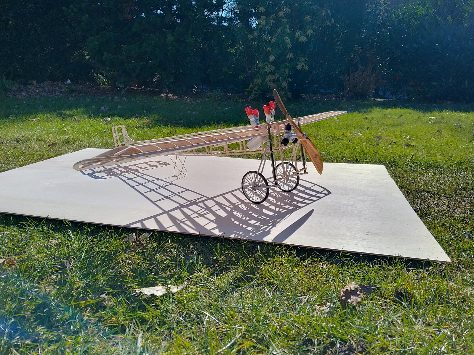

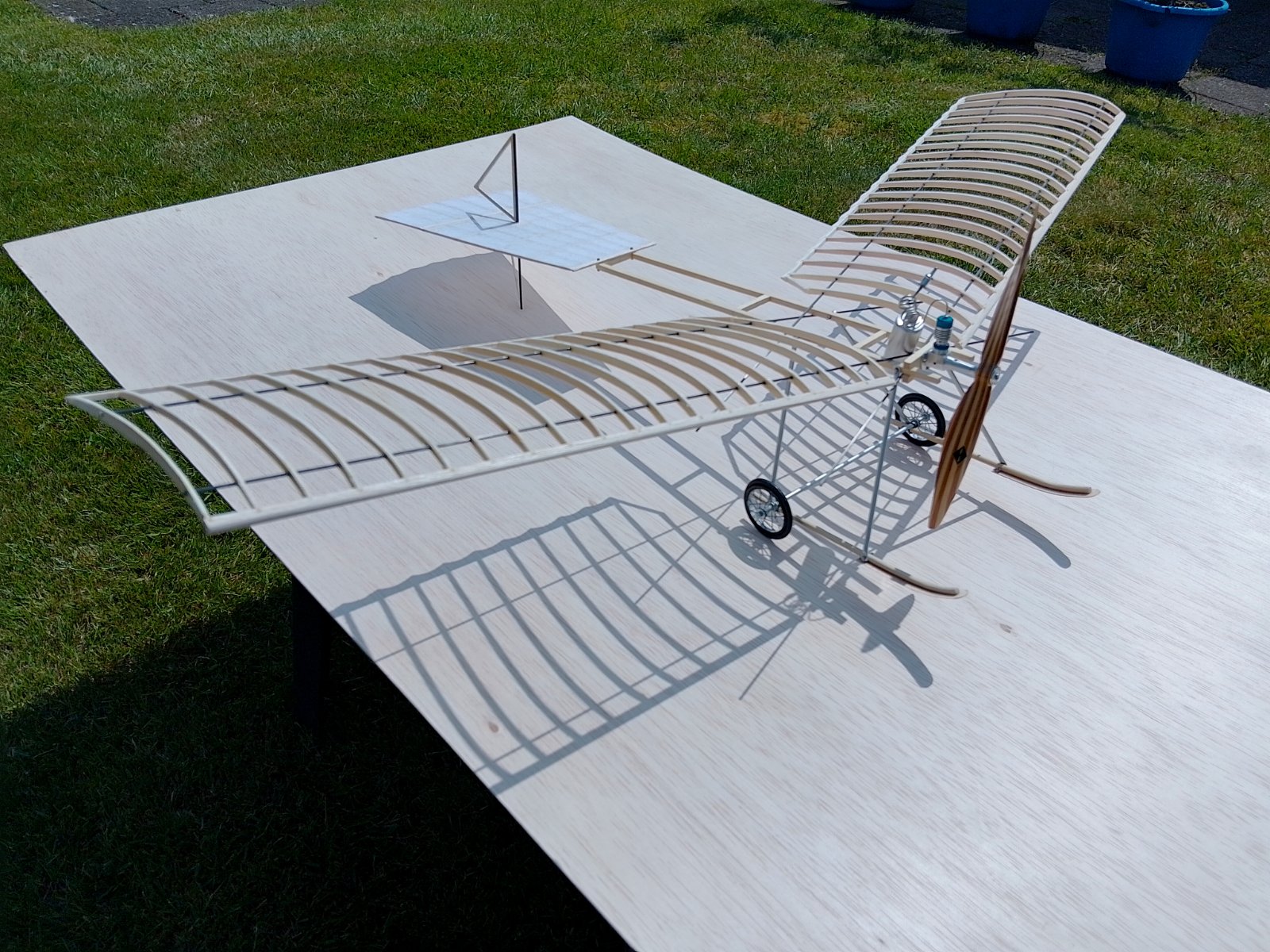

    Gaat richting bespannen met tissue.
    V stelling zal voor beide vleugels net iets boven de
    2°( >4° totaal) komen te liggen.

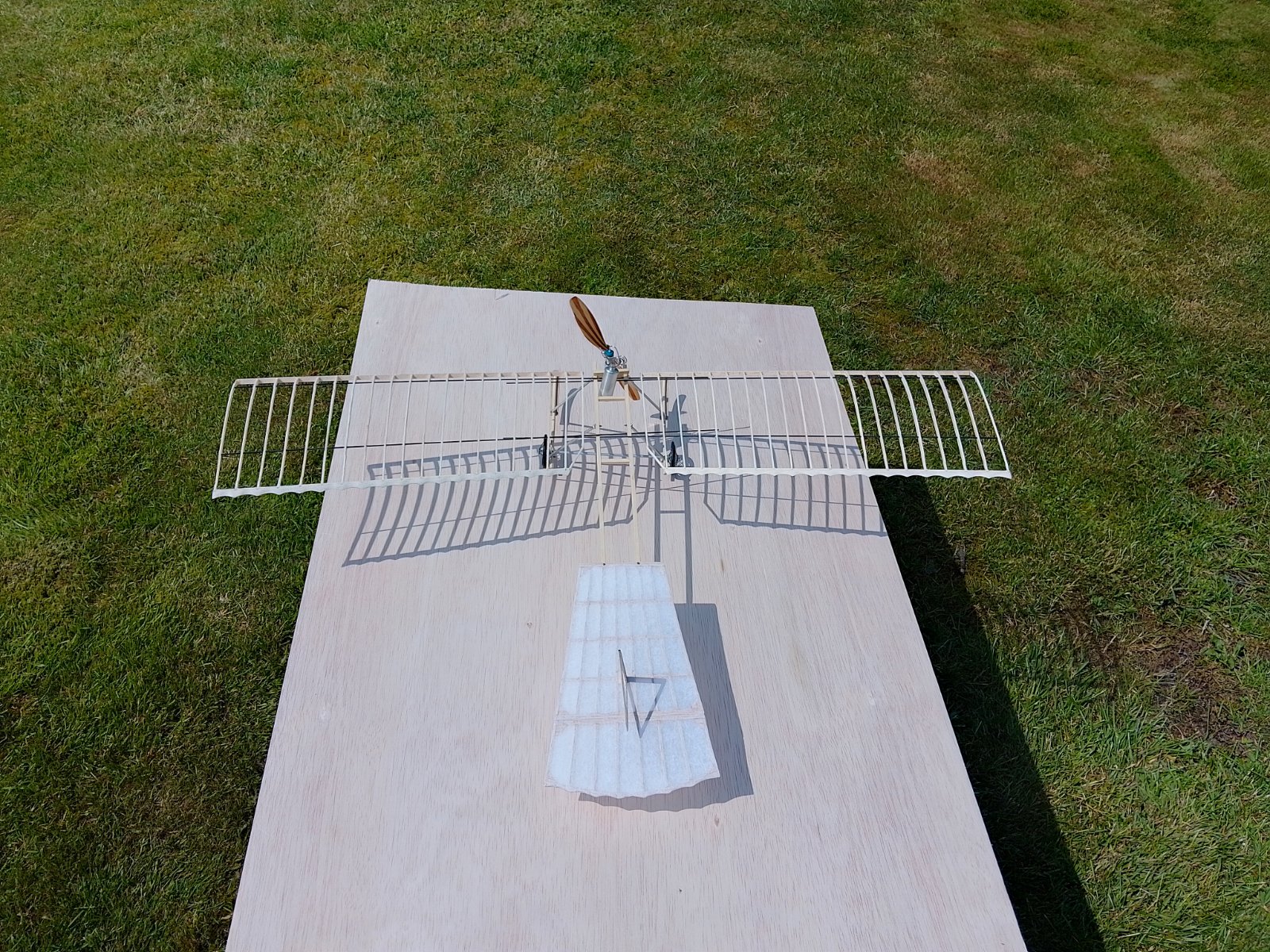

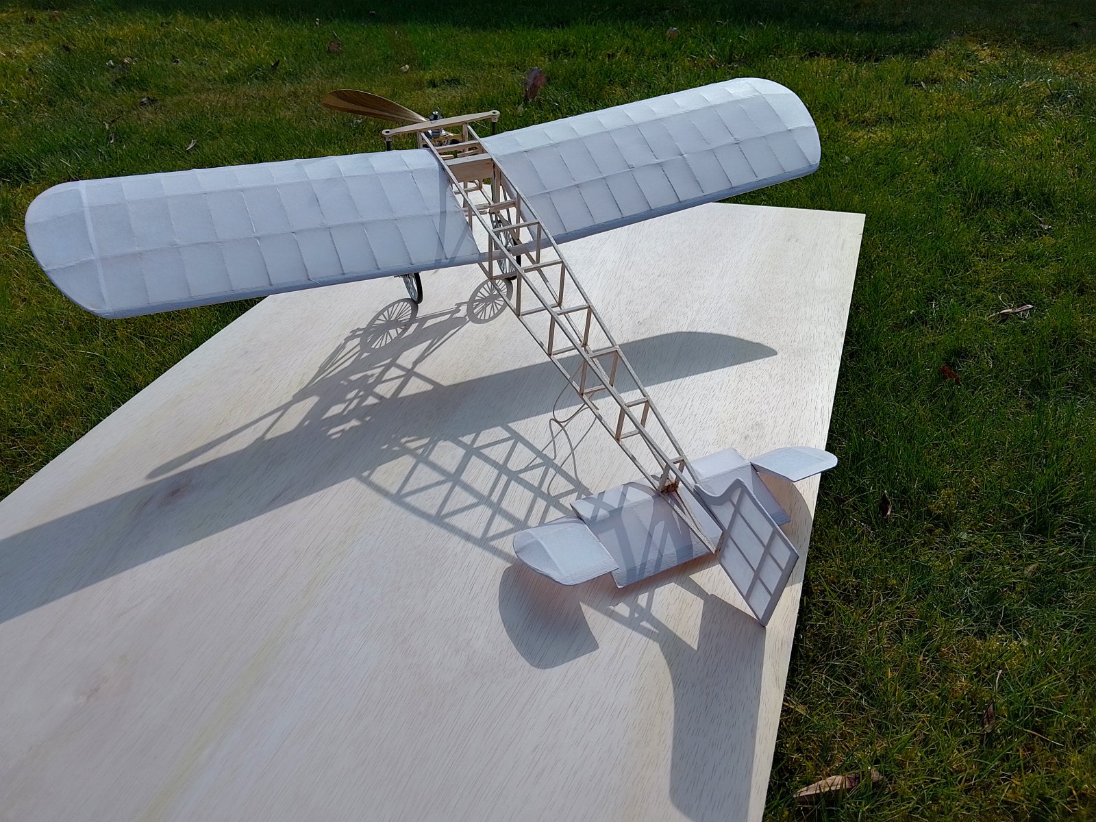

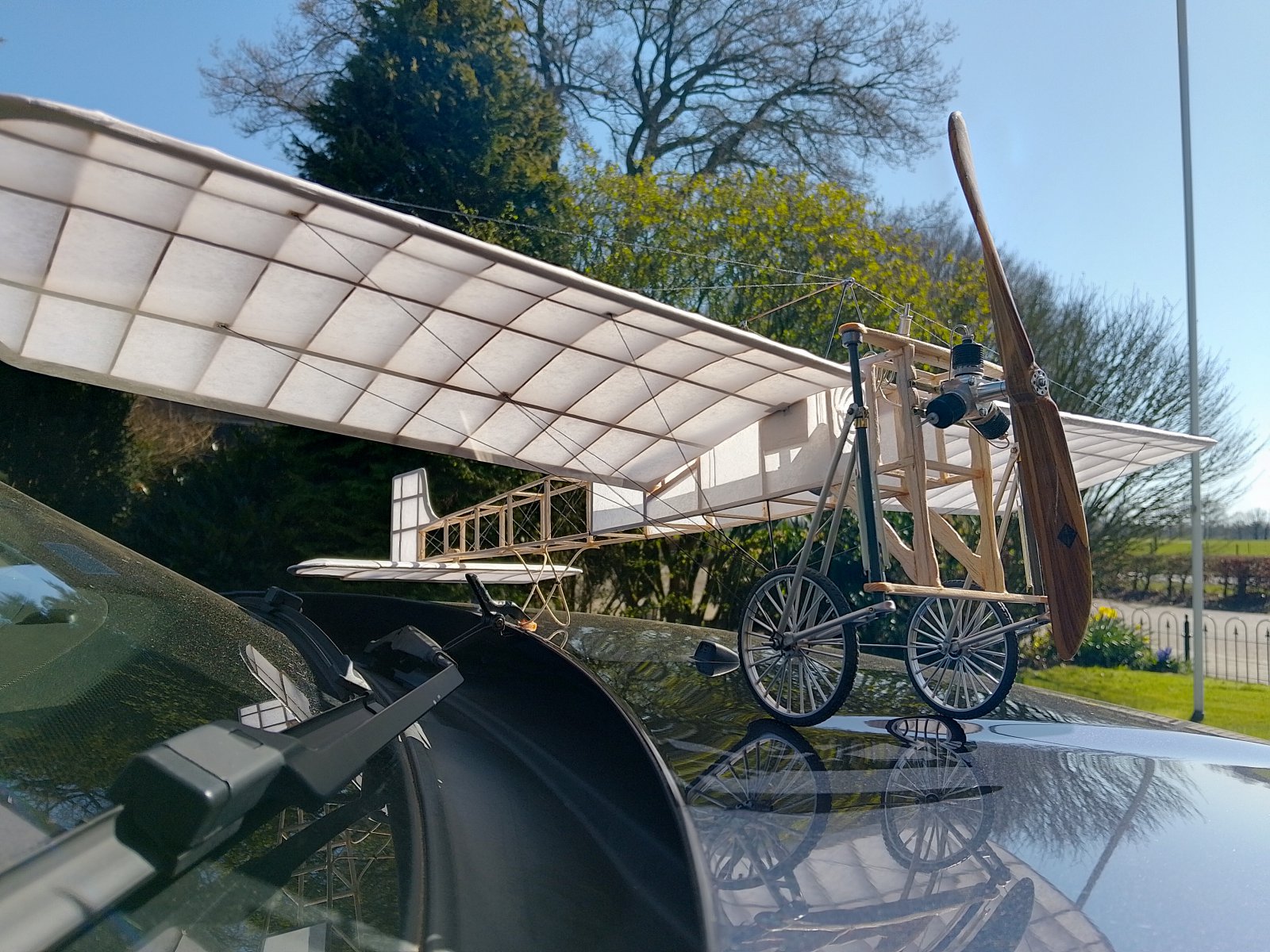

    Ik kan het stabilo up of down geven en de roeren ook apart instellen.
    De vleugels hebben ieder een v-stelling van 4°

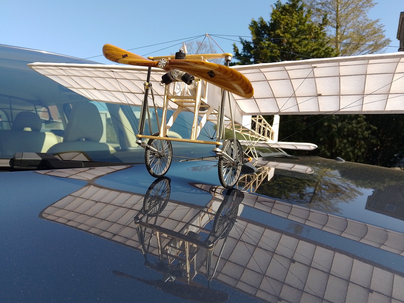

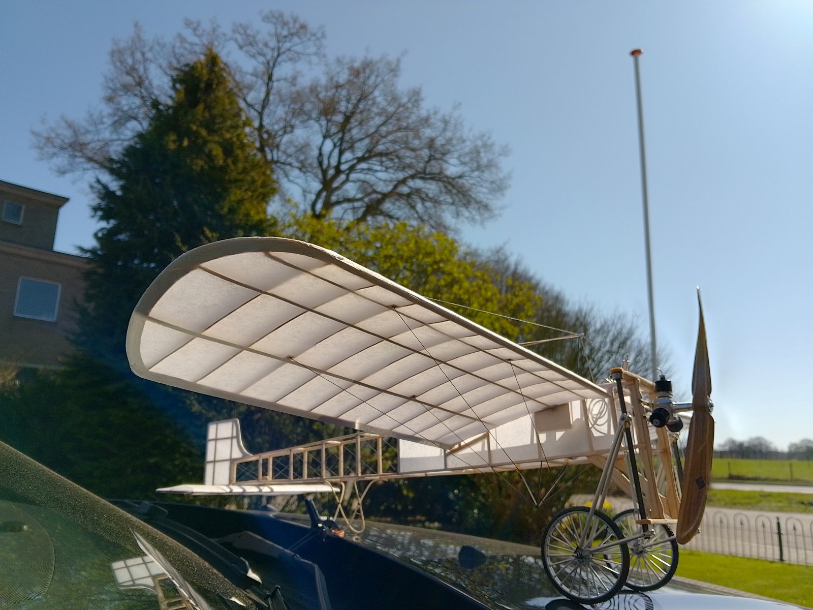

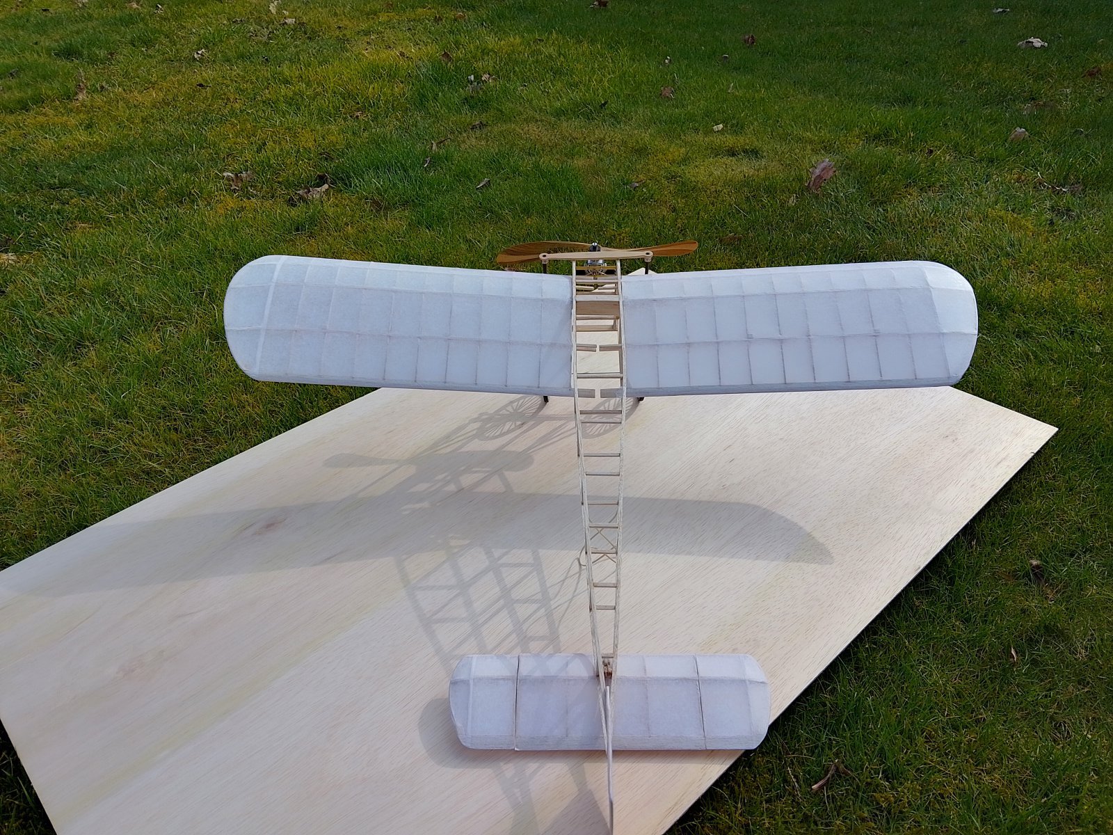

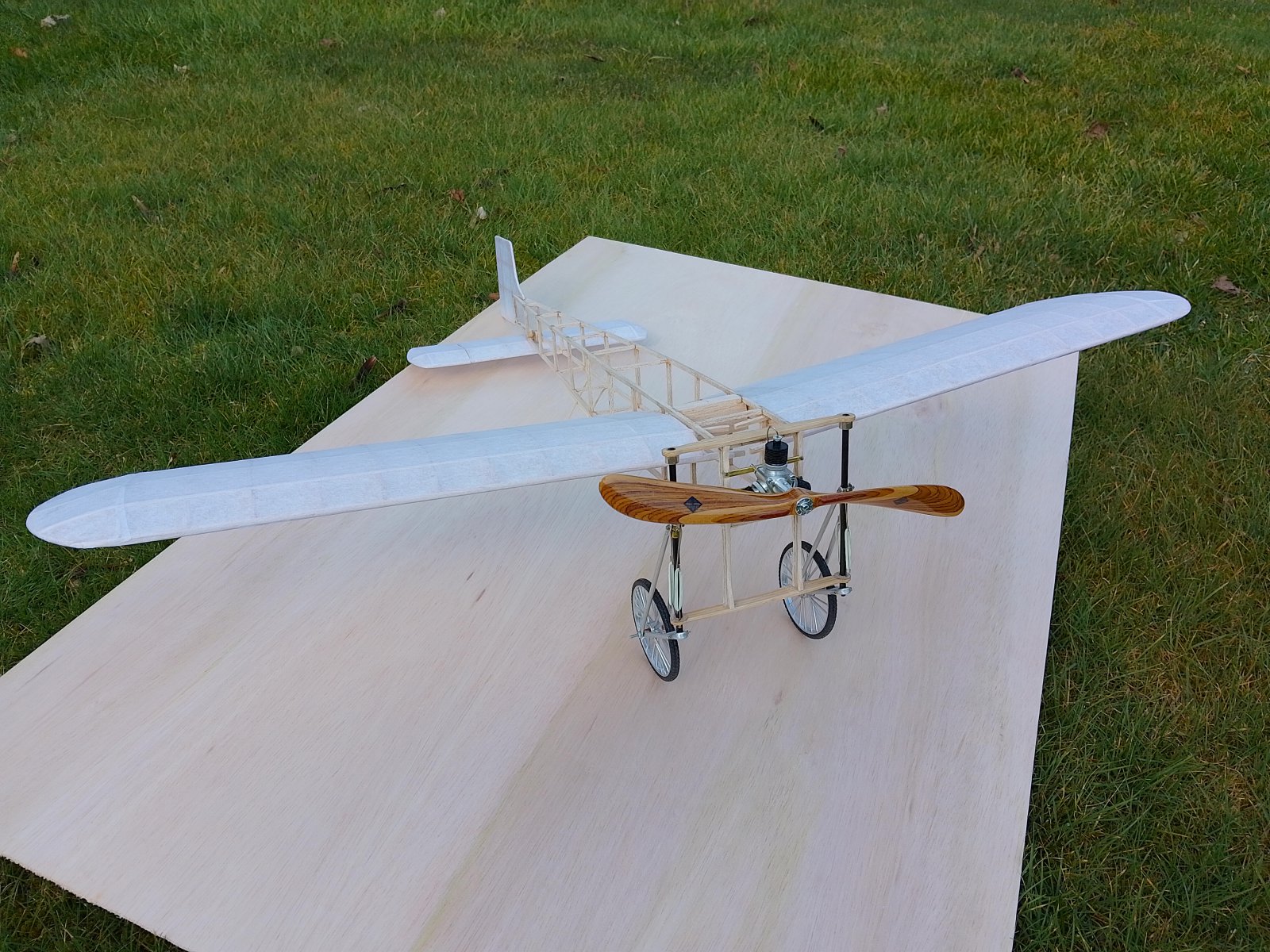

    Tissue opgebracht en met spanlak ingestreken.
    Spanlak 50% verdund.
    Niets krom getrokken:)
    Vleugebelasting 9,4 gram/dm²
    Nog een paar kleine aanpassingen en bespannen met spandraad.
    Dan gereed voor de eerste test vluchten.
    IMG_20250325_103626.jpg IMG_20250325_103636_HDR.jpg IMG_20250325_103653_HDR.jpg IMG_20250325_103738_HDR.jpg IMG_20250325_103746.jpg IMG_20250325_103754.jpg
