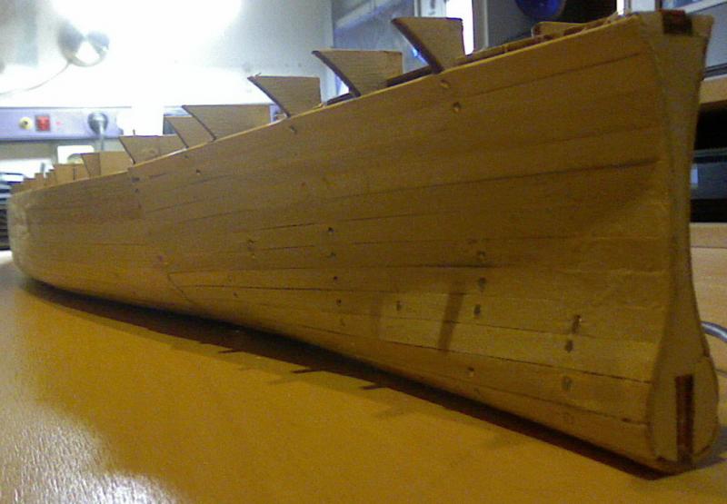

het achterkant laaste stukje een triplex plaatje ingemonteerd en dan de randen flink afschuren.
er komt nog een wit blok in met de as aansluiting.
nu nog alles flink schuren
Gaat hard hoor... Je hebt het gas er flink op zitten.
Is alles ook mooi recht gebleven? Heb wel eens gehoord dat dit model nogal krom trok.
ik vind hem heel recht en strak en andere vonden dat ook
is misschien dat ik zo snel gaat dat hy recht blyft, en omdat ik hem als een massief geheel bouw en niet met los deck.

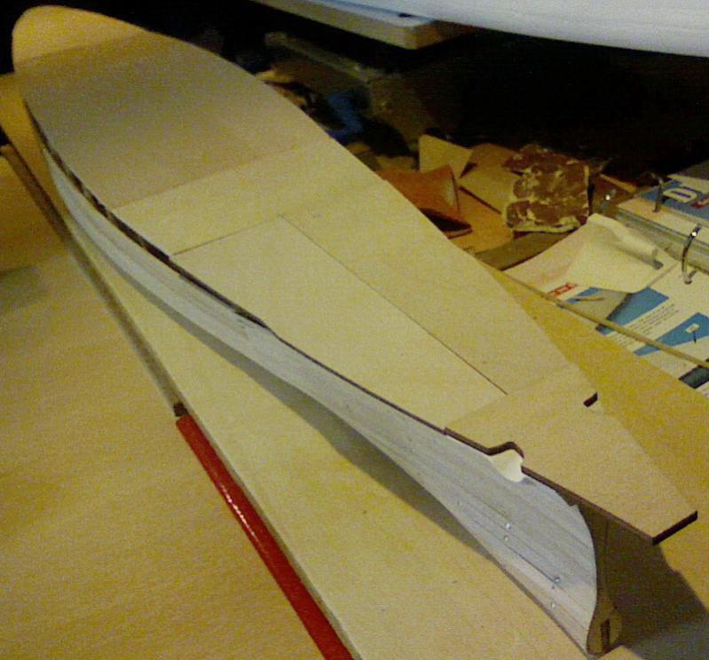

deel 11/16 was de beplanking.
deel 17 en verder is het deck op bouw , maar ik doe een vast deck dus , ik doe het dus anders dan de boekjes.
boekje 17/21 gaat over het afneembare deck , en de houten deck delen die je er by krygt.
dus niet intressant voor my , het hout is deels te gebruiken voor het deck en deels als mal , voor een groot deck uit 2 of 3 groote groote stukken.
deel 22 is weer intressant en gaat over de bovenste rand,onder het deck.
ik wou, de tussen delen onder het deck opvullen voor extra sterkte , maar met 2,5 mm berken triplex, buigt het deck nu al kompleet niet door dus ,
dat ga ik dus niet meer opvullen .
vanmidag een mal gemaakt op papier en net het midden stuk uit gezaagd , uit 2,5 mm berken triplex met de cirkelzaag..
ik had net genoeg 2,5 mm .
ik heb dus nu een volledig deck.

Je gaat snel maar ziet er goed uit, indrukwekkend schip.
