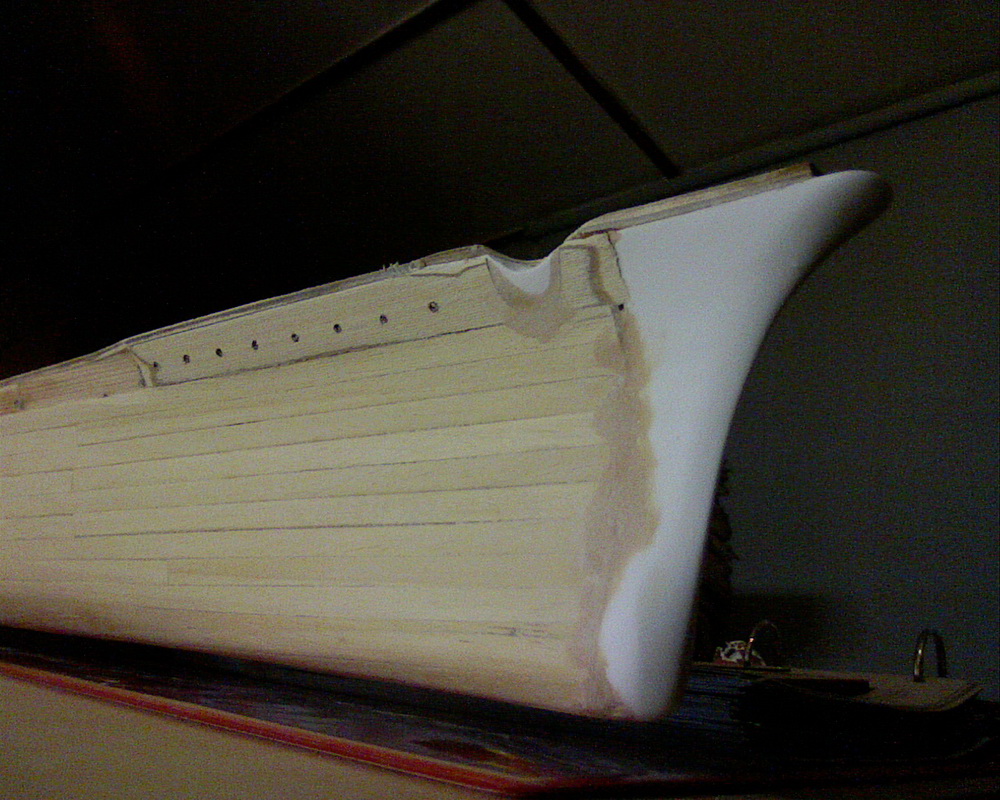

vandaag ,de byde voor bovenrand bewerkt en vast gelymd.
en ook de kunstof voorkant deel bewerkt en vast gelymd , en als alles droog is dan , plamuren en schuren .
voorbeeld voorkant
Ik wil de achterkant van boetseerklei ofzo maken.
Wie heeft nog wat liggen. Het witte. Deel is 3 by 4 by5 cm.
Het is te klein om in de winkel te kopen, omdat de rest dan opdroogd.
Wie heeft klei over of een beter idee, van balsa maken lukte niet.
De voor bovenkant van de missouri ,is ook van klei, moeilyke half ronde/holle vorm.
Met de afwijking aande achterkant kan ik met klei denk ik de mooiste achterkant vorm geven dan met hout zal lukken.
