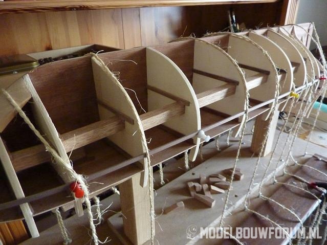

Wat je kunt doen, ook vanwege de grootte van het schip is balkjes tussen de spanten zetten, moet wél nauwkeurig gebeuren.
Die balkjes plaats zover mogelijk naar buiten.
Voorbeeld bij mjn WvH
Ik denk dat zo'n uitstekend spant alleen te zien is bij kits waar hardhouten kiel en stevens mee worden geleverd. Ik neem aan dat dit bij de warrior ook zo is. Bij de multiplex variant waar de kiel en stevens met fineer worden bekleed valt het dan niet buiten de valse kiel. Maar foto's zijn zeker interessant. Soms sta je er niet bij stil tot je ertegen aan loopt.
Wat betreft de kromme spanten die al verlijmd zijn, daar zou je een schotje tussen kunnen zetten net zoals bij de pinas en ze zo weer wat op hun plaats drukken.
Da's raar!!

De balkjes of schotjes (zoals Erik aangaf) zijn zeker een goede oplossing.
Zorg als je die plaatst dat je kiel mooi recht en stevig in de bouwplank staat, en dan kan het niet fout gaan:)
