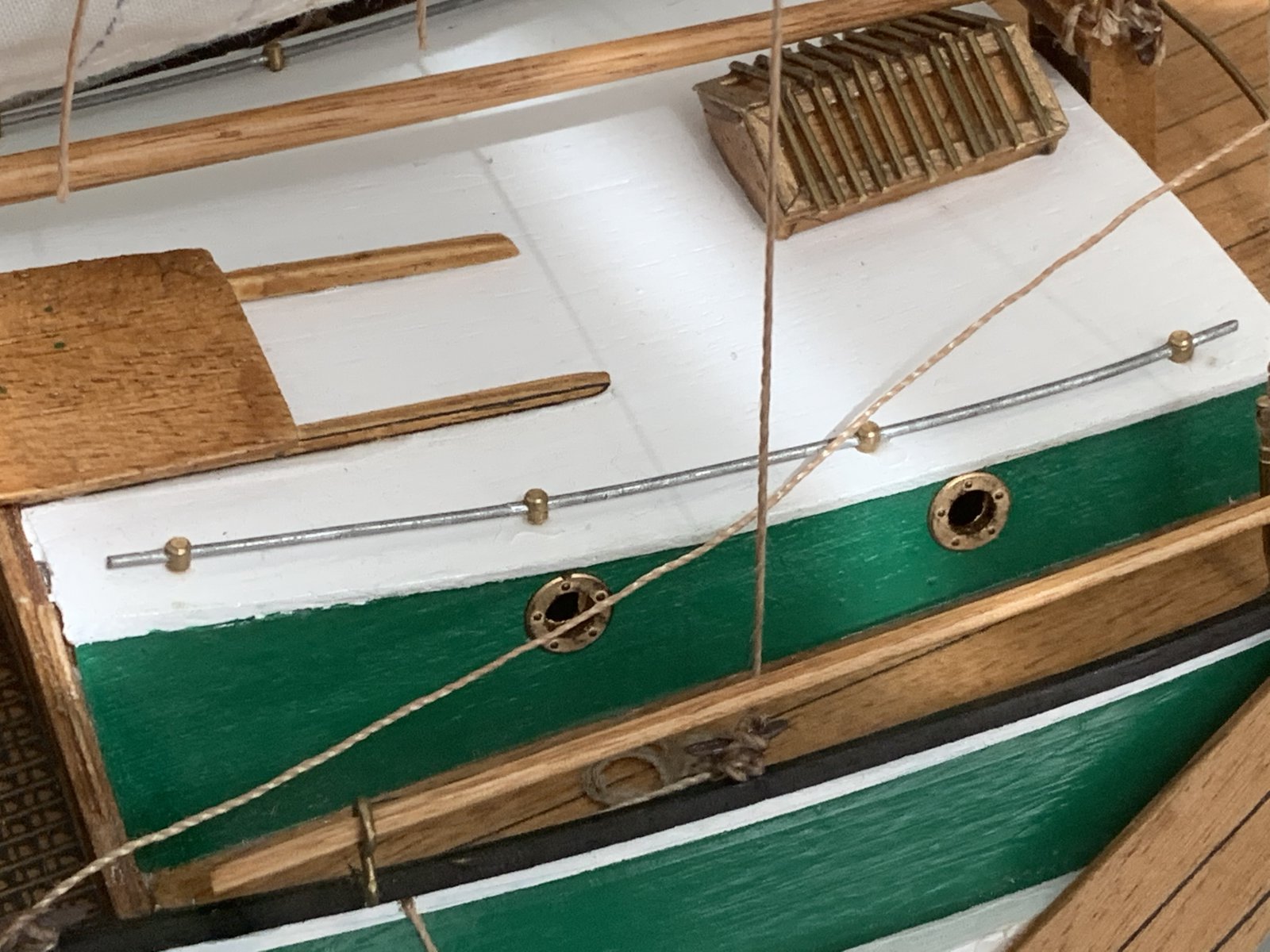

Hartelijk dank voor de reacties heren ! Heb intussen de mast in vorm geschuurd m.b.v. mijn elektrische boormachine en een schuurpapiertje, mijn gereedschap is eerlijk gezegd nogal basic. De verschillende mast ringen en mastvoet die BB bijlevert bleken veel te groot te zijn (bedoeld voor een mast met een veel grotere diameter) dus heb ik zelf ringen/voet moeten maken. Ik krijg de indruk dat die BB onderdelen eigenlijk voor een andere boot bestemd waren en er zaten ook messing onderdelen bij die ik nergens op de verschillende tekeningen heb kunnen vinden (ook niet op de Regina modellen die ik op internet gevonden heb ). Dit doet mij vermoeden dat ook die voor een andere boot bestemd zijn. Lijkt mij beslag voor een reling.
De mysterieuze onderdelen waar ik nogal wat tijd ingestoken heb om te zien waar die nu op het model zouden thuishoren .....

Geen idee waarvoor de onderdelen zijn. Het lijkt net of je met een staaf messing erdoor een railing zou kunnen maken. Wat ik wel weet is dat dit schip erg netjes is gemaakt!
Bedankt heren, ze zullen inderdaad bedoeld zijn voor een hand reling op het kajuit dak. Wel gek dat ze nergens op de tekeningen staan of de afbeeldingen op de doos. Ook worden de onderdelen niet vermeld op de onderdelenlijst. Wellicht dat BB oorspronkelijk wel die hand relingen wilde toevoegen maar dat er daarna wat misgegaan is in de uitvoering hiervan. Er zit ook niet voldoende messing staf in de doos om die relingen te maken. Misschien dat ik ze alsnog ga toevoegen in het kader van hoe meer "bling" hoe beter :).
