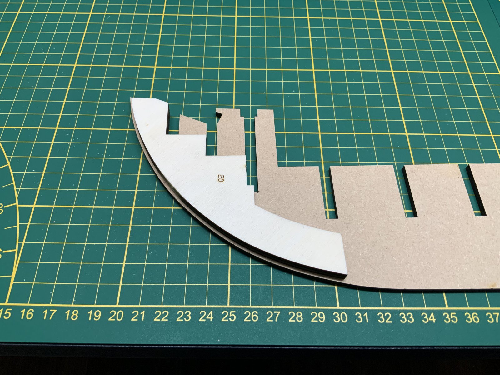

2 delen 20 gelijmd op de vaste kiel.

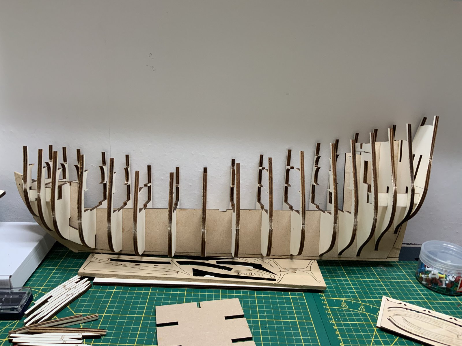

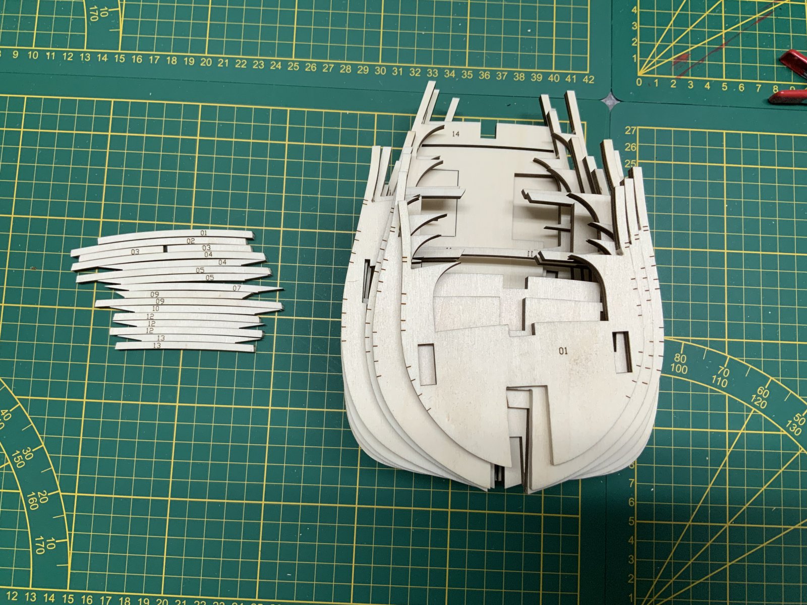

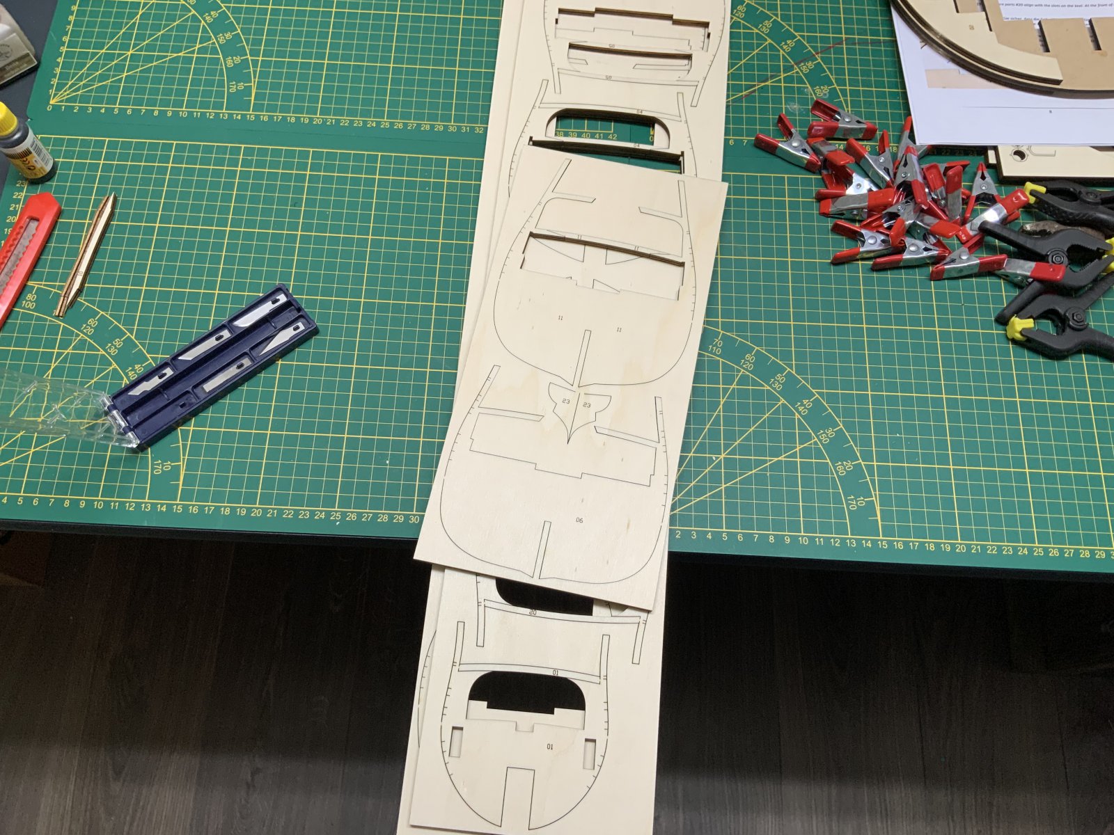

Spanten eruit gehaald en de bovenste dekbalken verwijderd.

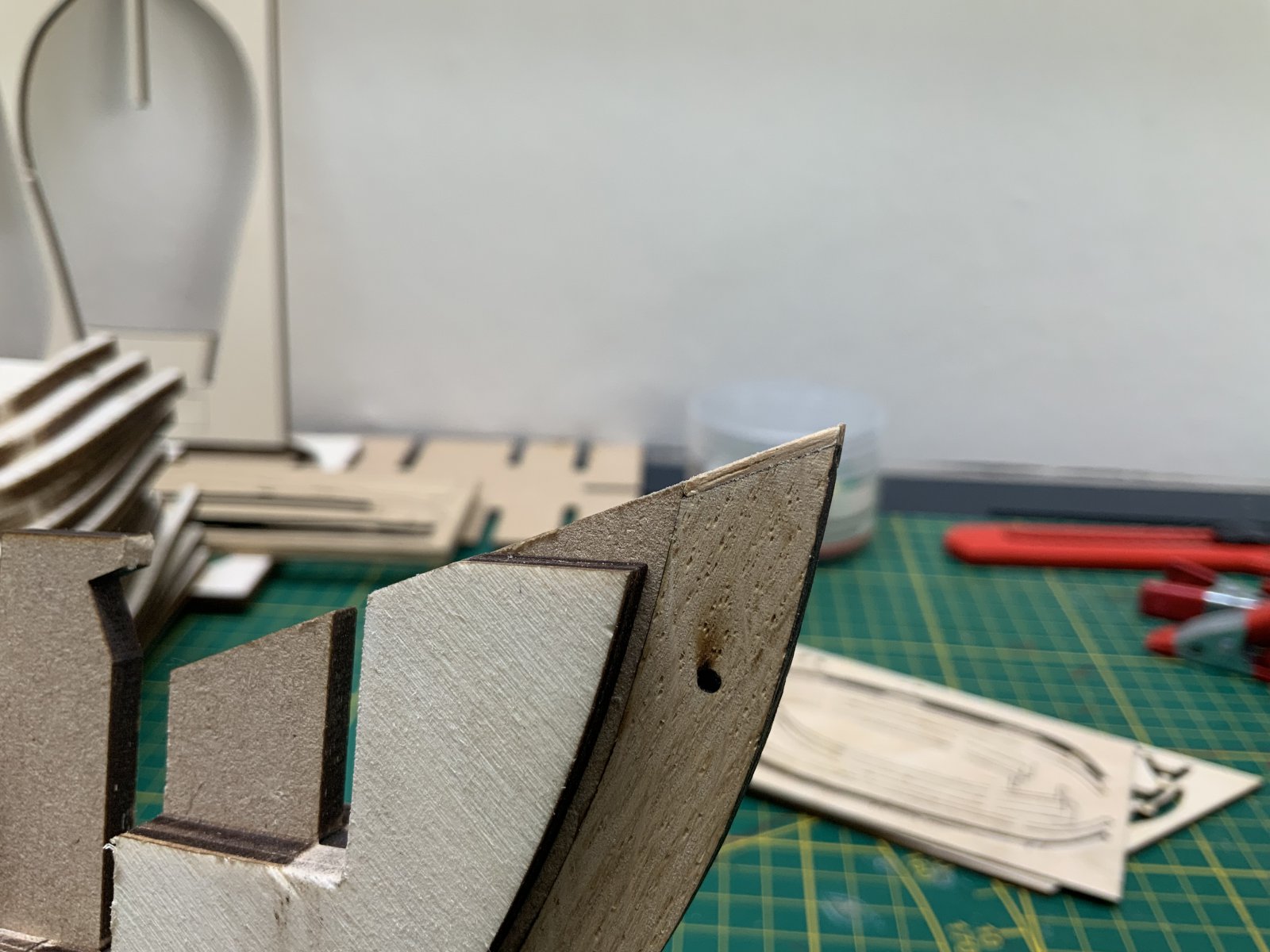

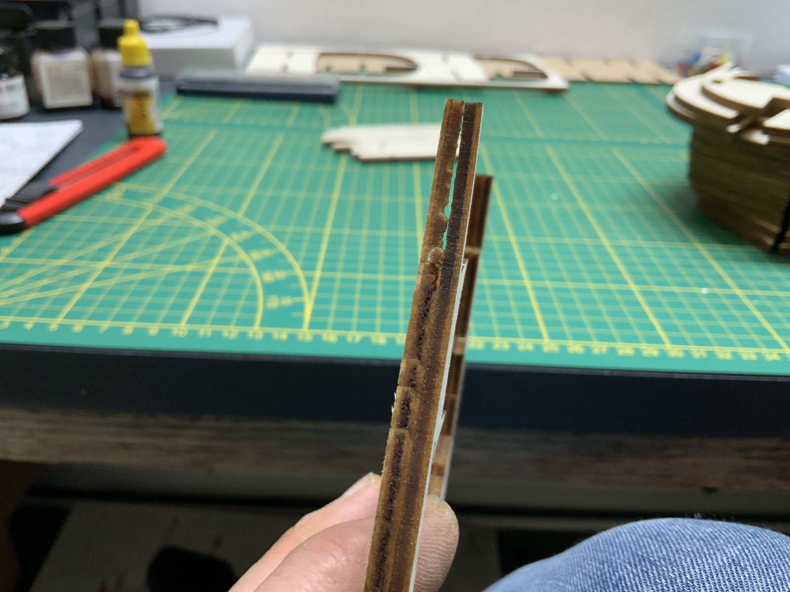

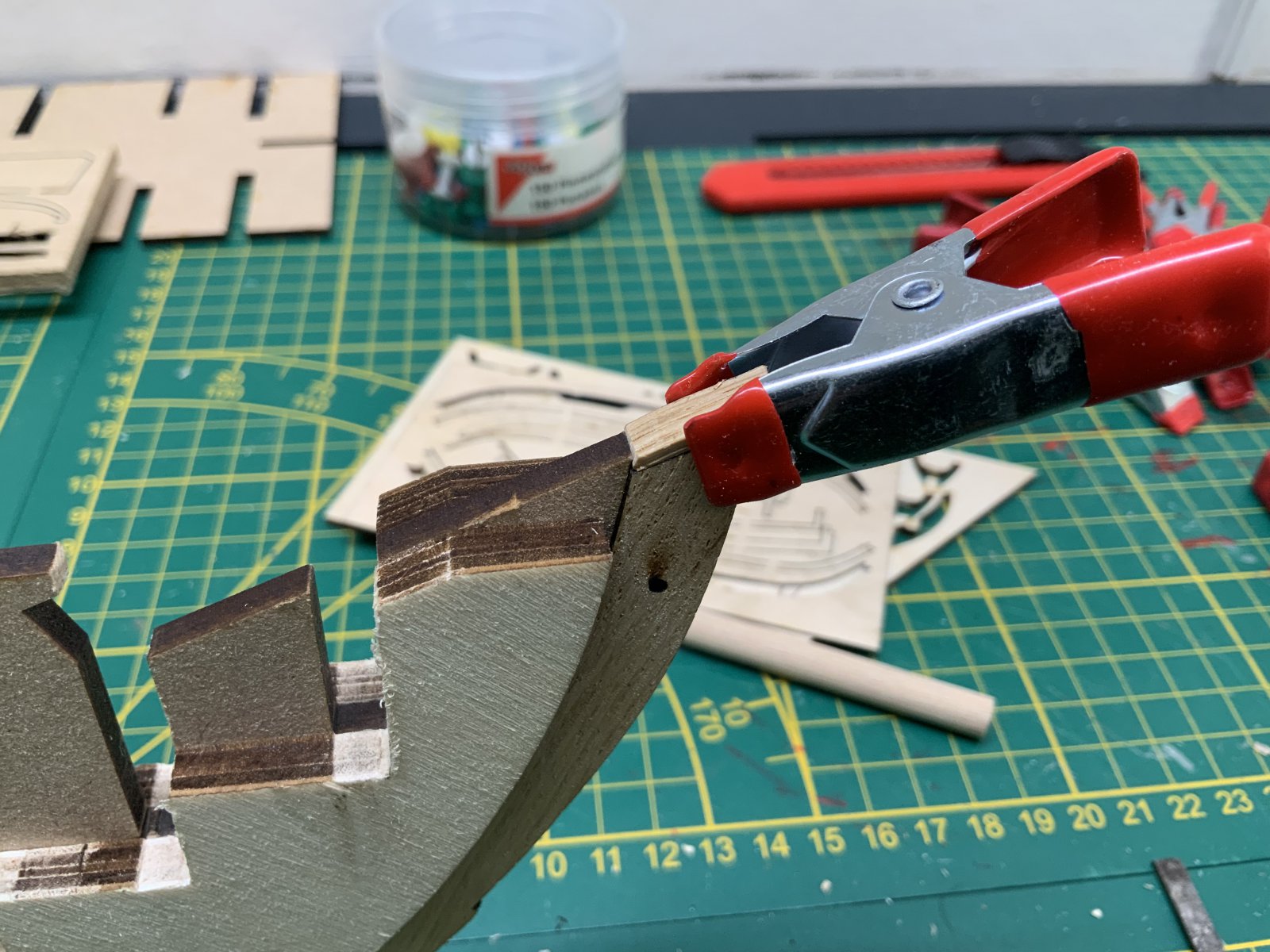

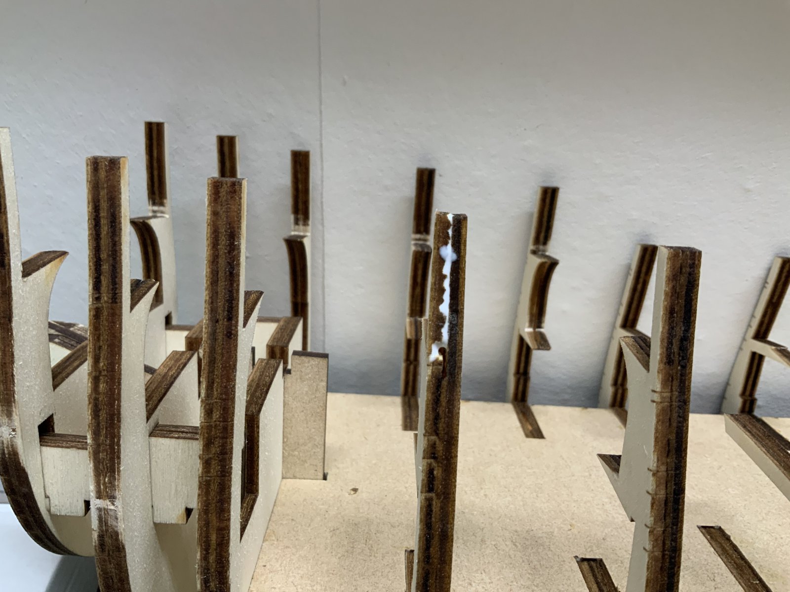

Spant 4, misschien iets te heet geworden tijdens het laseren?

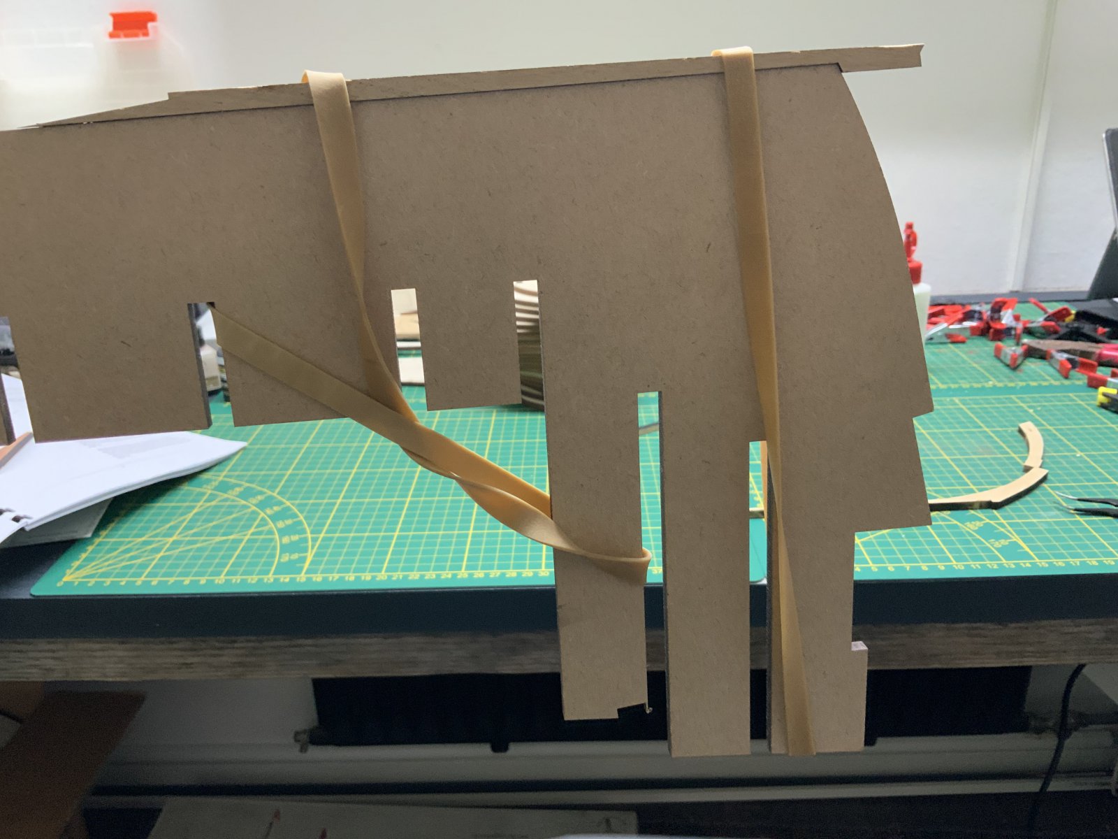

Kieldelen gelijmd.
en op de valse kiel geplaatst.

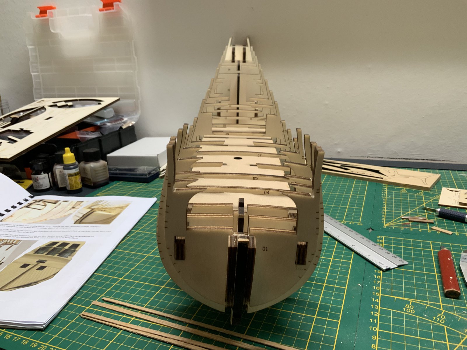

achteraan begonnen en richting de boeg gewerkt.

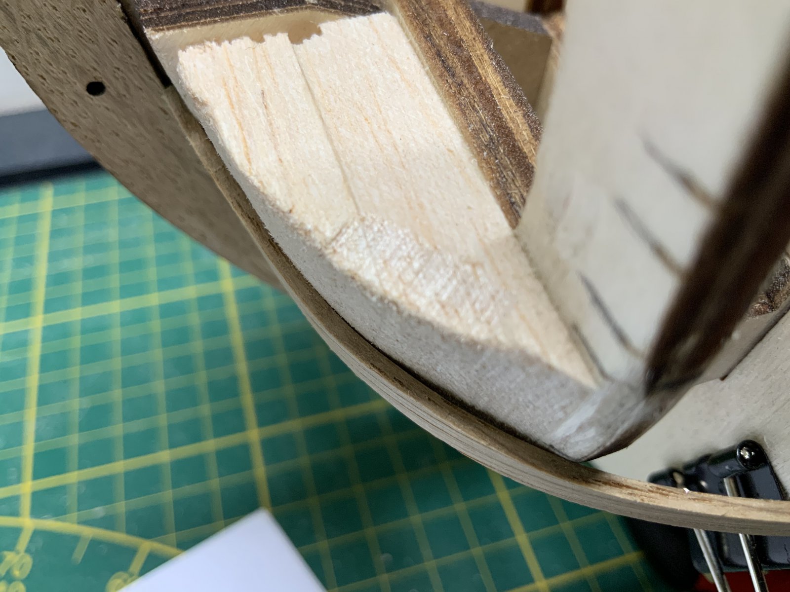

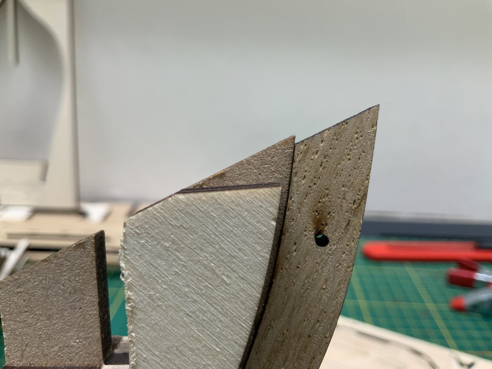

Hier aangekomen liep ik aan tegen een klein probleempje, kiel kwam iets lager uit dan de valse kiel.
Opgelost met een stukje hout op de kiel te lijmen, heb het idee dat je er naderhand niets meer van ziet.

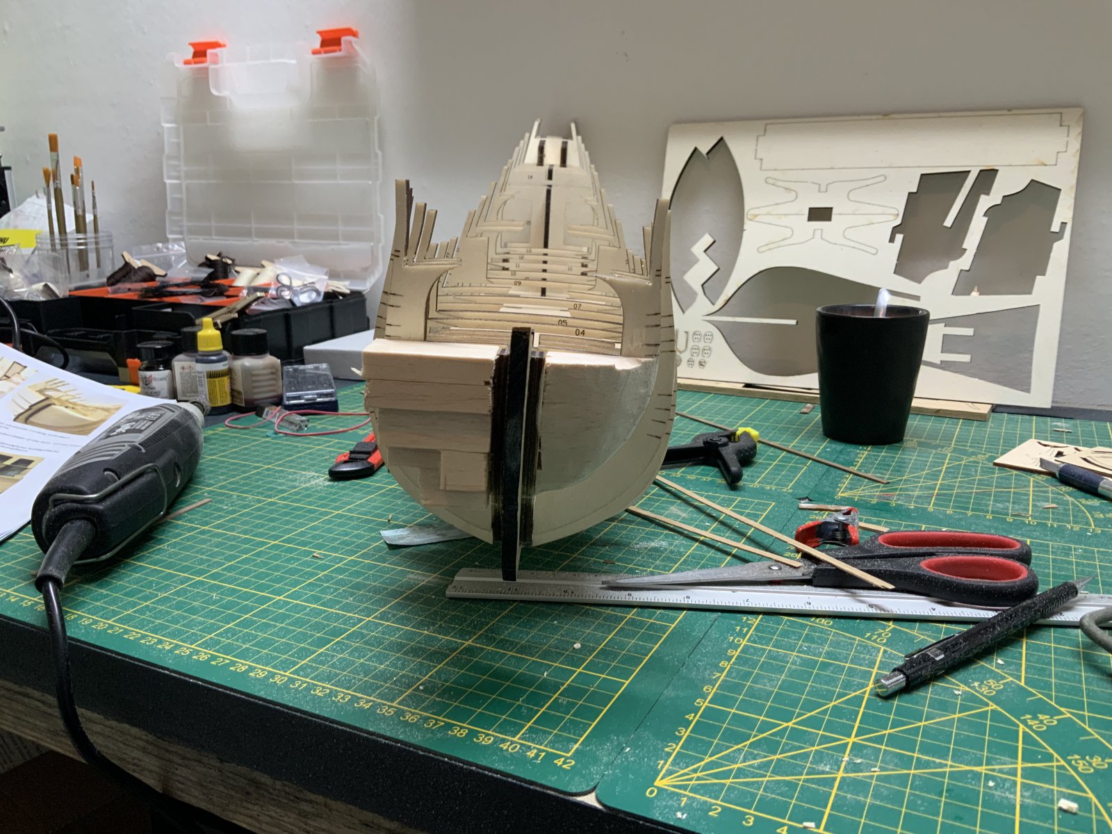

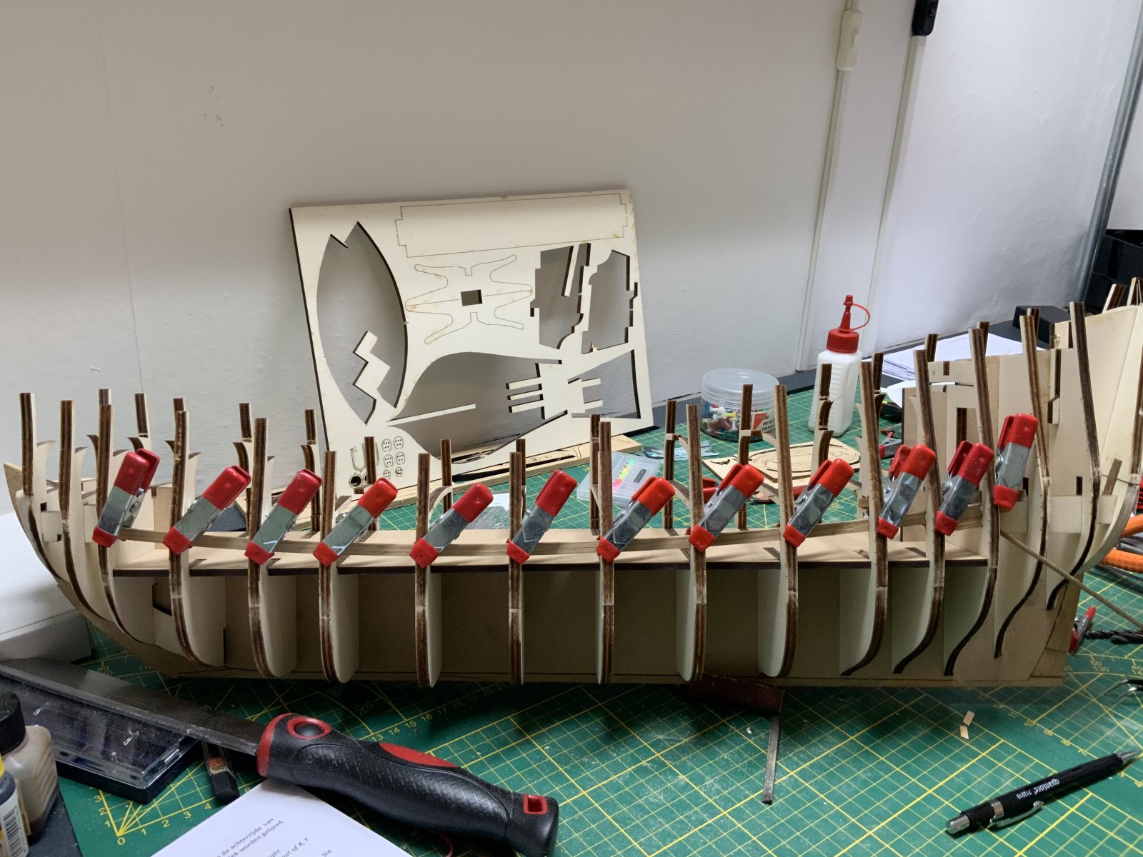

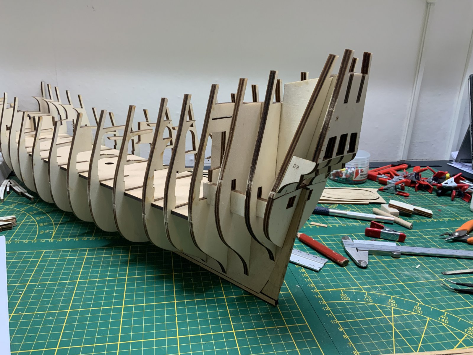

De contouren van het schip beginnen te komen.
achterkant.
en uiteraard de voorkant.
Lage dekbalken zijn weer terug op hun plek gelijmd.

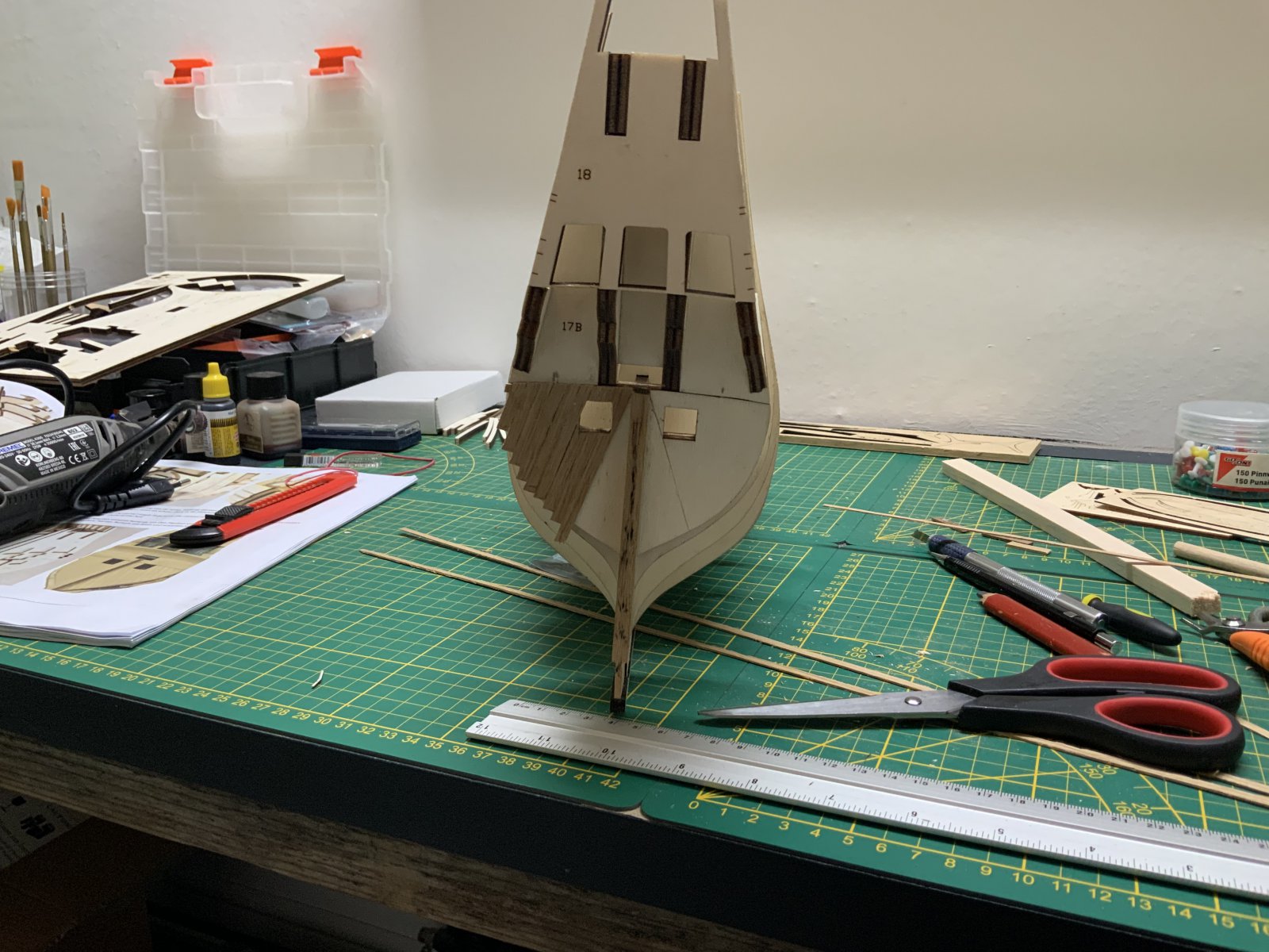

begin van het beplanken van de spiegel.
en hier is ie klaar. Het holle wulf heb ik niet met eiken latjes bekleed, hier komt namelijk later nog een schildering op en dat vond ik nu weer zonde van de eiken latjes. Uiteraard wel een soort gelijk plank voor gebruikt. De schildering ga ik ook niet maken ( ga ik mezelf niet aandoen en jullie ook niet), deze print ik uit en word er dan opgeplakt. Mijn beste tekening is van een poppetje met armen en benen als bezemstelen, dan weet je wel wat het zou gaan worden.

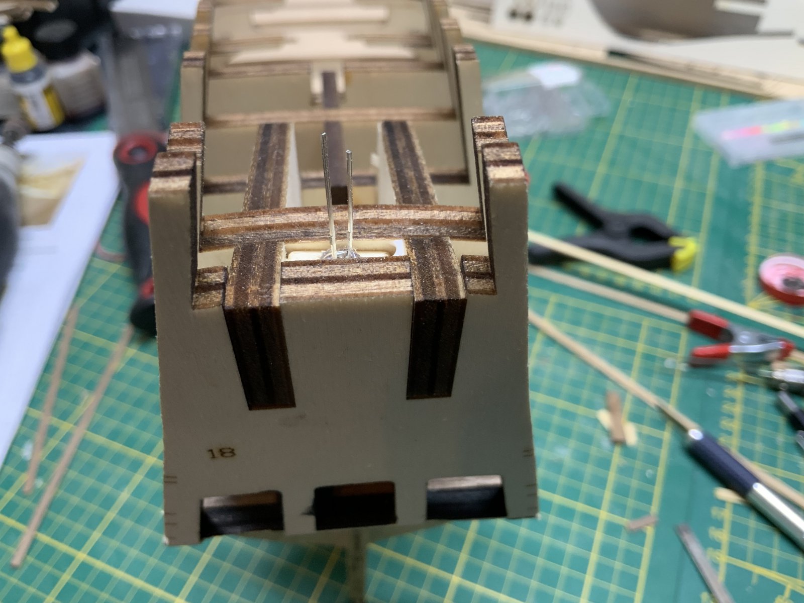

Licht aan boord moet er zijn (naar mijn mening). Kaarslicht led lampjes besteld. Deze worden op de verschillende dekken geplaatst (waar je er wat van kan zien) en in de officiers verblijven achter bij de spiegel.
eerste geplaatst.

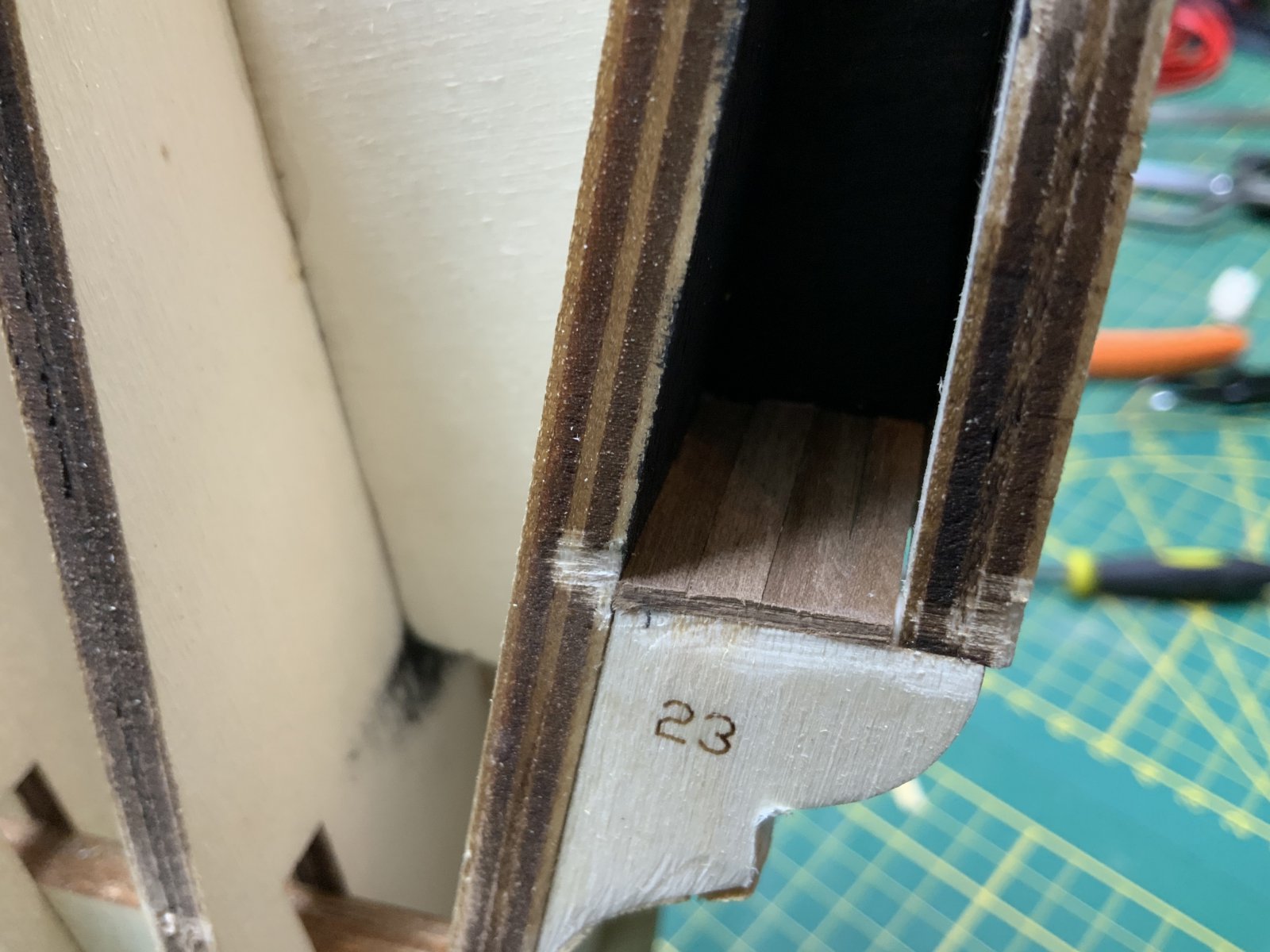

Omdat de achterkant van het spant open is schijnt het licht tot aan de kanonspoorten door, en dat wil ik niet.
Dus voorde belangrijke mannen een vloer gemaakt om op te lopen en het grootste voordeel is dat daar dan het licht stopt (hoop ik).
Spanten daarbinnen zijn zwart geschilderd anders kijk je door de ramen heen tegen een kaal spant.

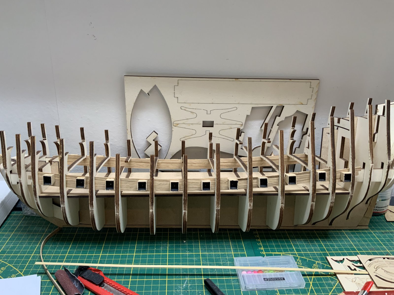

Zojuist de eerste lat voor de valse wand tbv de insteeklopen geplaatst. Ik zal wel alle geschutspoorten maken en plaatsen maar of ik alle lopen uit het schip laat uitsteken denk ik niet. Zullen een paar geschutslopen wel geplaatst worden maar het merendeel zal dmv een luik gesloten zijn. Welke ik laat uitsteken weet ik op dit moment nog niet.
en zo staat ze er op dit moment bij.

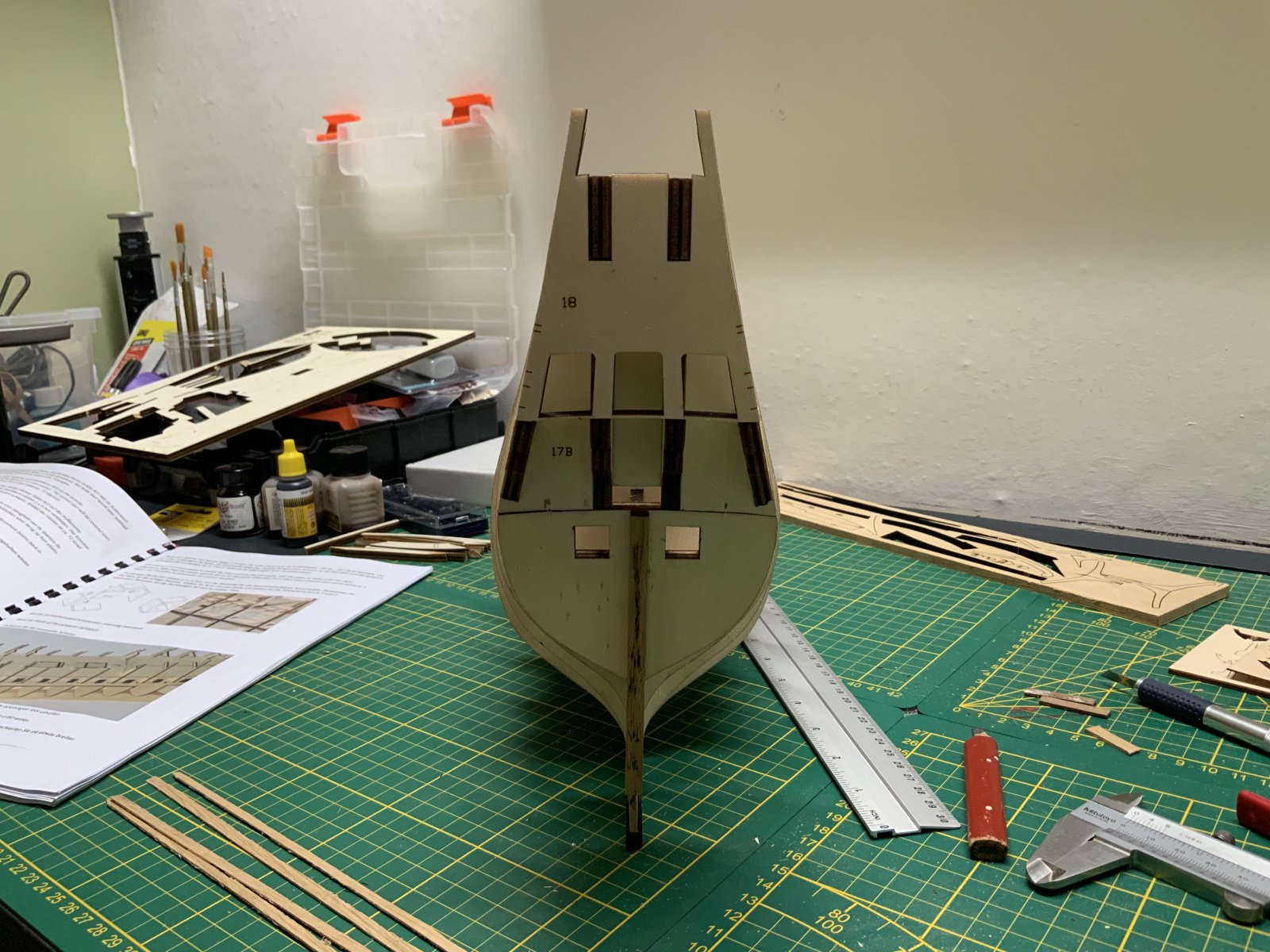

Zo zeg, je bent wel al begerig begonnen, de romp is al bijna klaar :p goed bezig

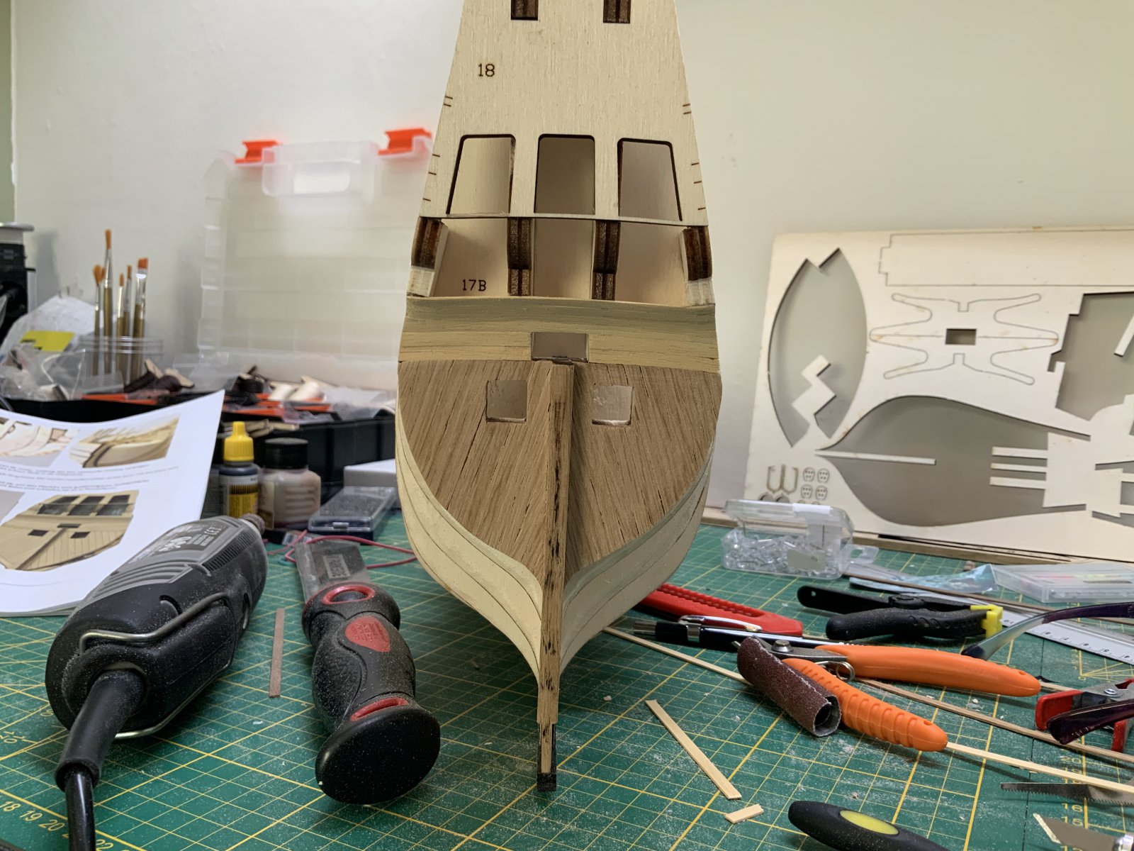

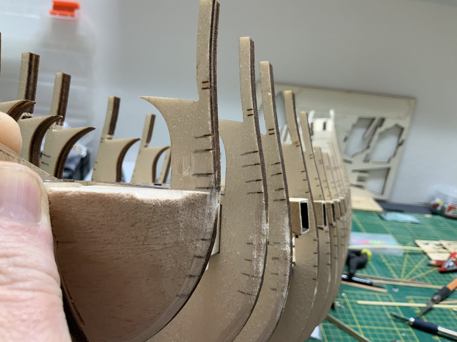

Hou er wel rekening mee om de spanten voldoende af te schuinen. Dit kan je altijd controleren met een voor gebogen lat. Als ik naar je laatste foto kijk dan zie ik dat niet echt of niet voldoende is gebeurd.
De Batavia, mooi man en uiteraard volg ik deze met heel veel interesse is een geweldig schip en niet de eenvoudigste om te bouwen, maar met heel veel geduld en een klein beetje hulp van ons moet dat wel gaan lukken hoor Fred :thumbsup::thumbsup:
Let wel op de afschuining van je spanten voor je aan de beplanking begint, anders adviseer ik je om wat verslagen van @pietsan er nog eens op na te slaan deze legt dit perfect uit in meerder verslagen.....
Maar in elk geval veel succes, en laat je vragen en de plaatjes maar komen
Gr Koos
Dank jullie wel allemaal.

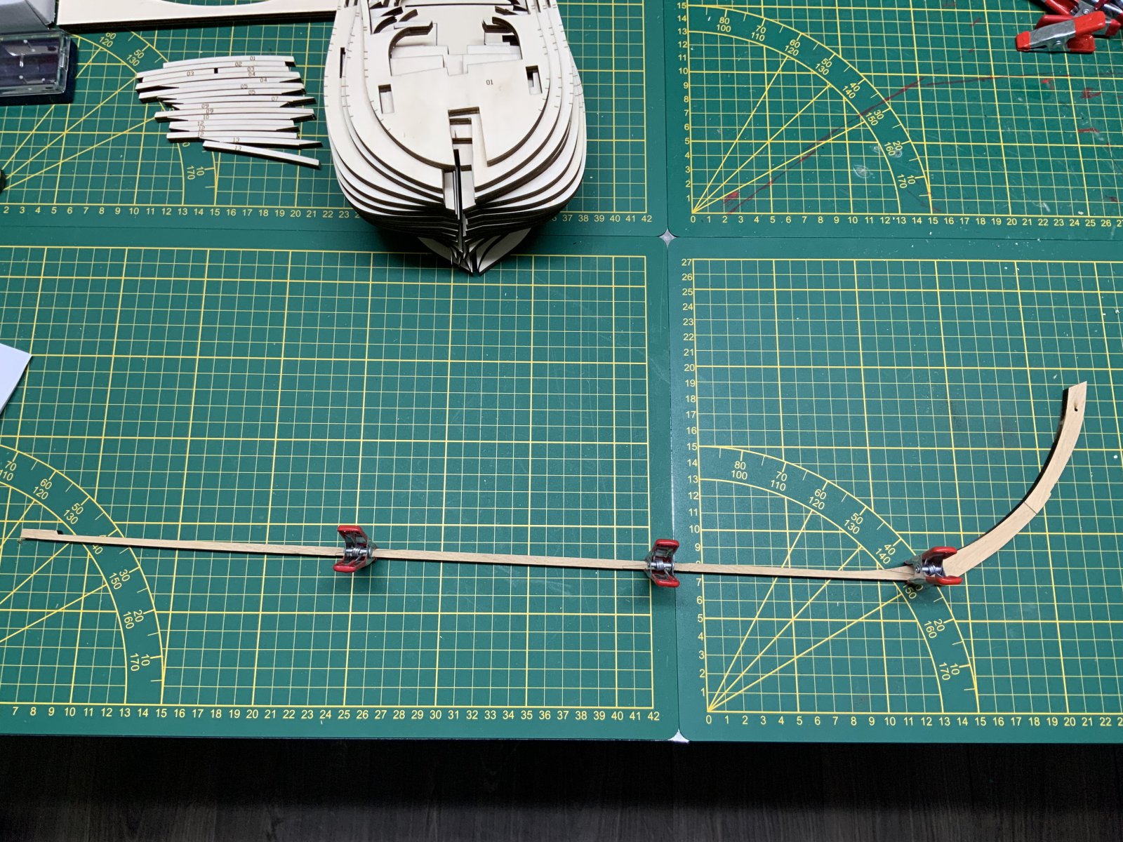

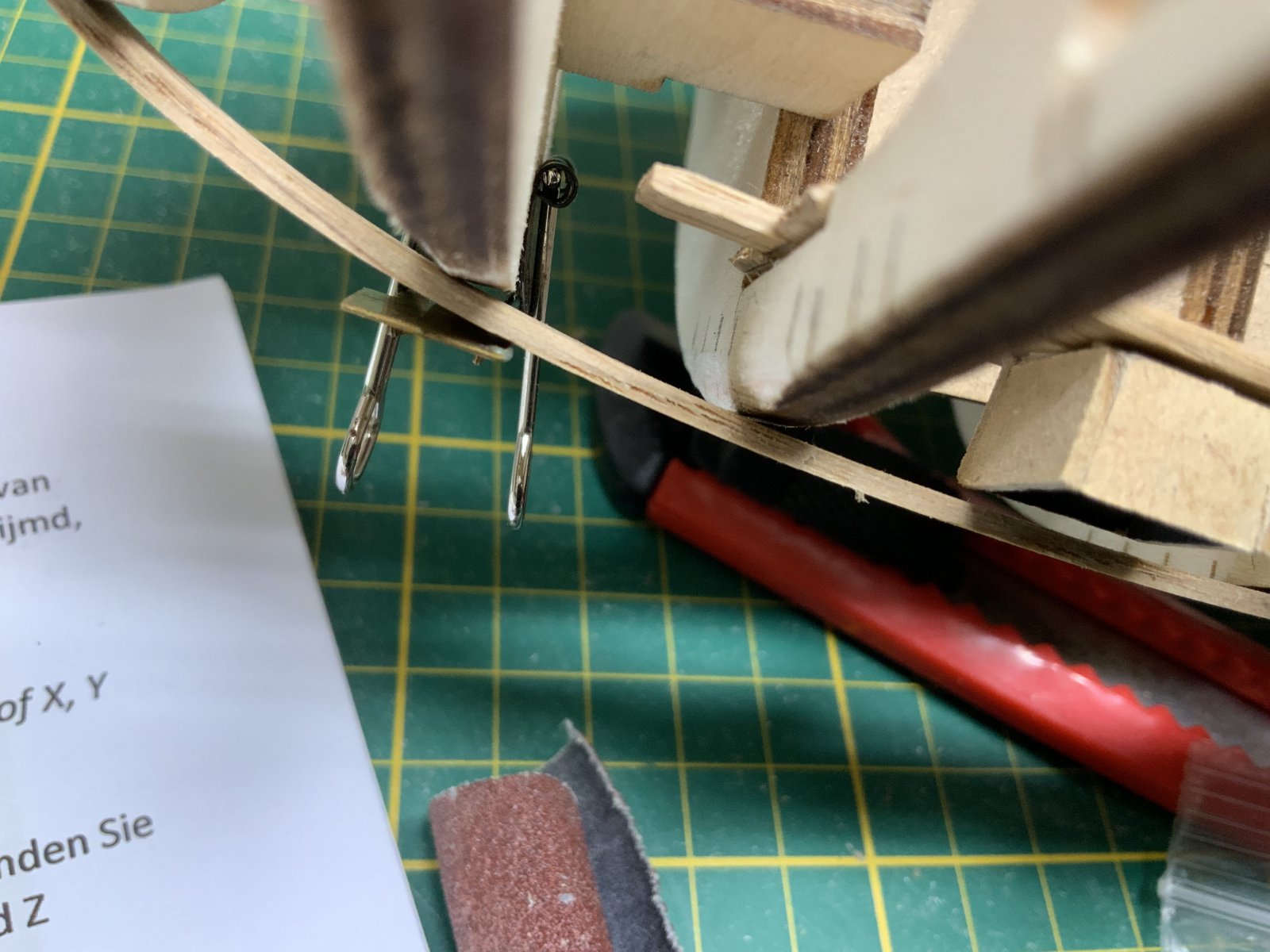

Stephan en Koos: ik heb de eerste plank gebogen. Dank jullie wel voor het advies, ik mag nog even wat bijschuren :rofl:. Bij de boeg hoeft denk ik niet zoveel maar bij spant 2 moet er een knik uitgeschuurd worden.

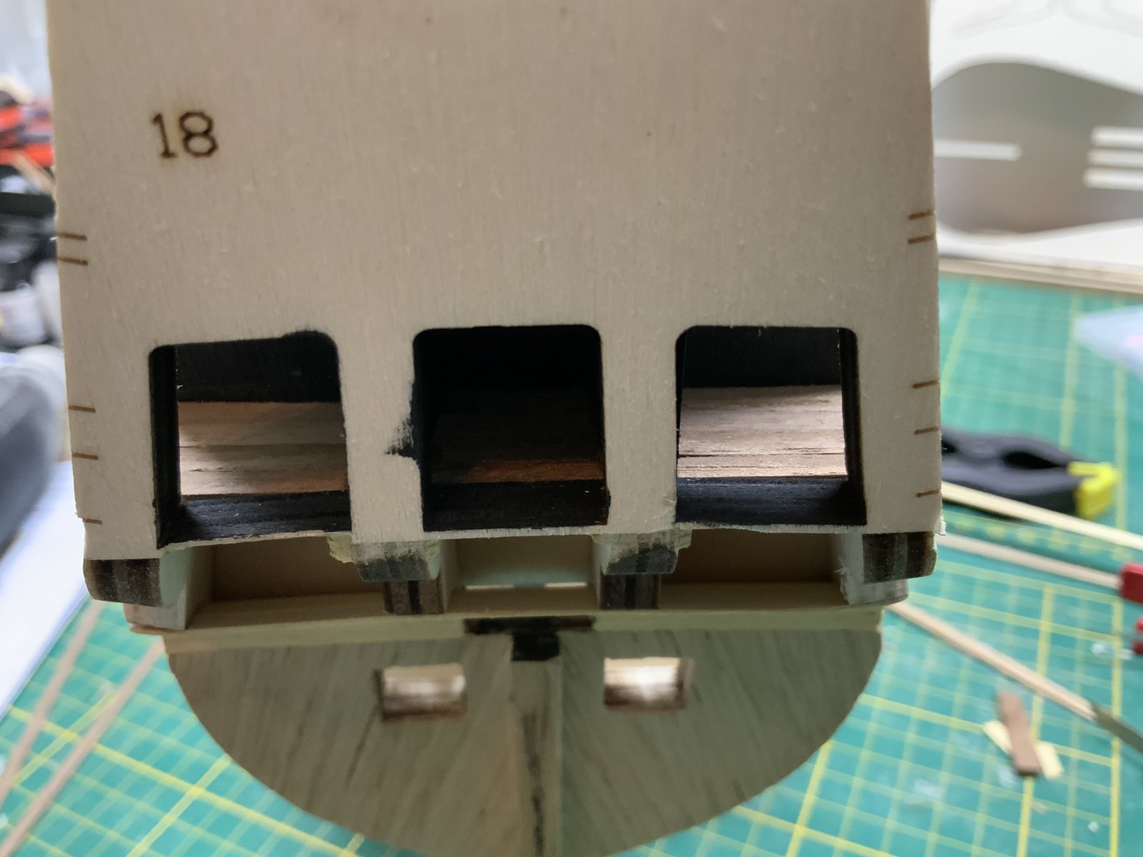

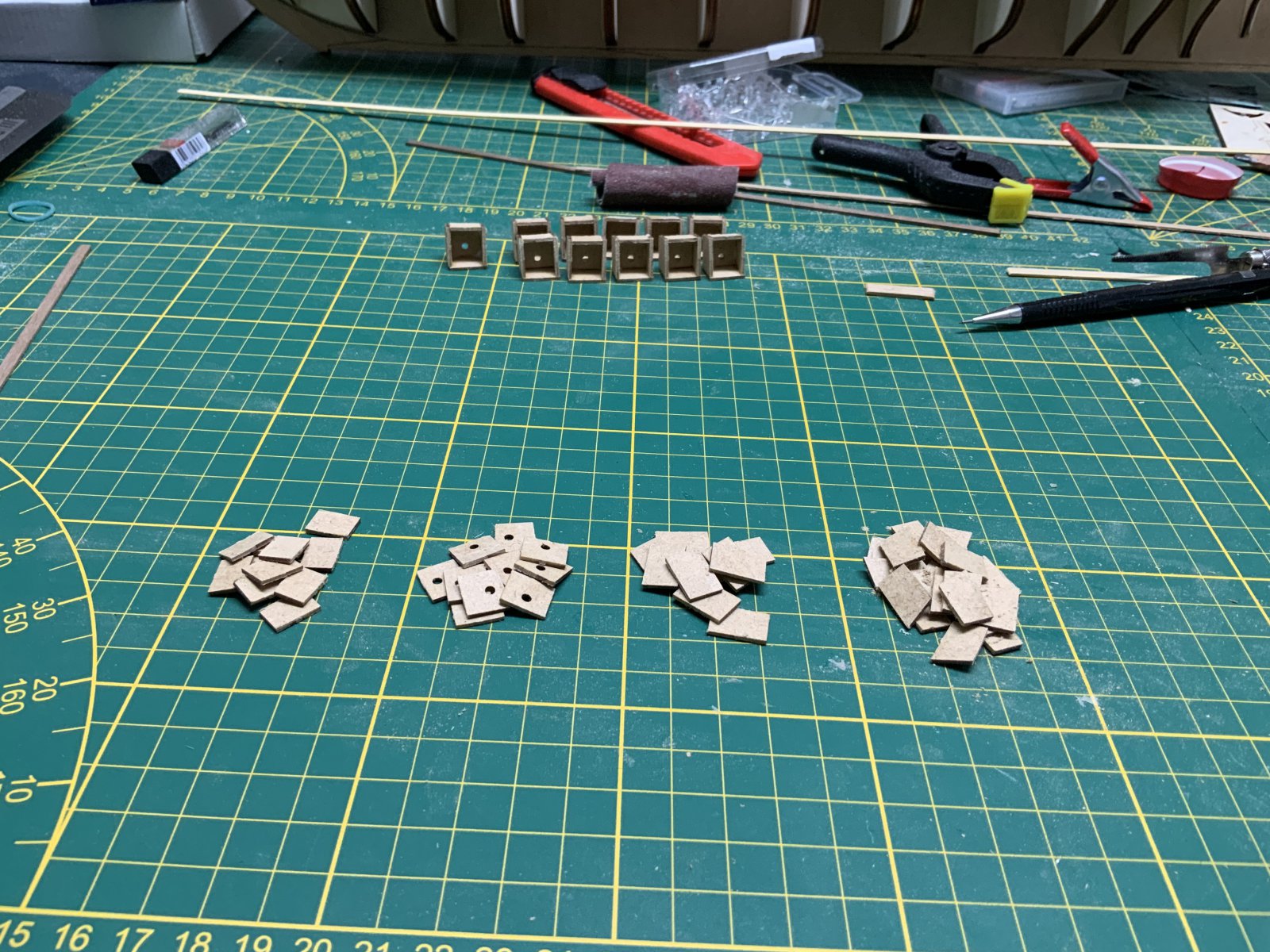

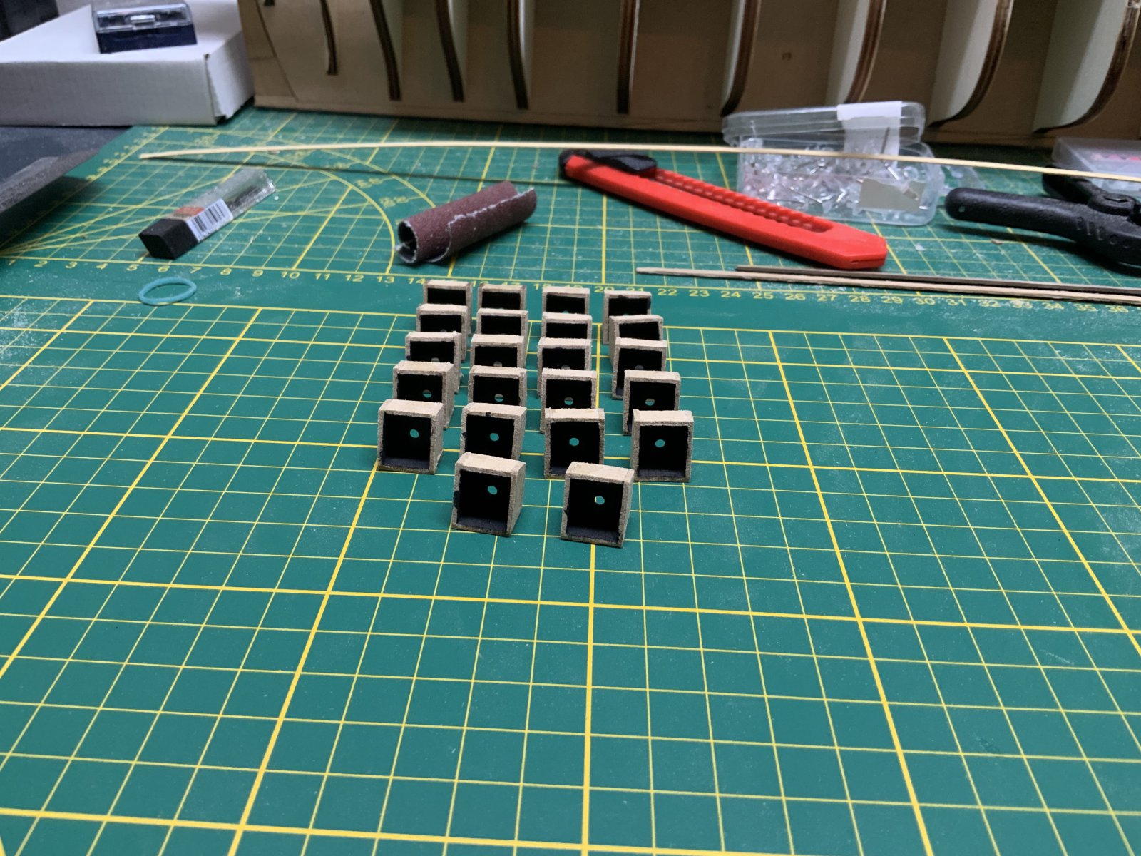

Verder de geschutspoorten gemaakt.
Berg onderdelen.
klaar, en de binnenkant zwart geschilderd.
geplaatst.
niet zo goed te zien maar de vloeiende lijn is wel aanwezig. Ik zal ze nog even moeten bijschuren tot aan de spant.
