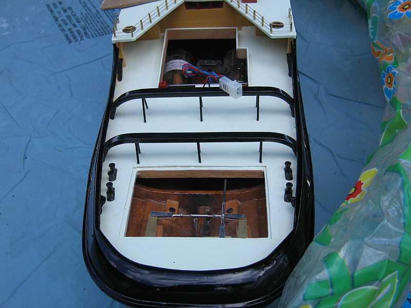

    Vandaag is mijn Smit Rotterdam van BB voor het eerst in het water geweest, om te kijken hoeveel en waar ballast aangebracht moet worden
    Dat is nu vast gesteld: ca 5,5 kg, inclusief het gewicht van de accu's.
    Het probleem waar ik tegenaan loop, is de gewichtsverdeling, want er moet nog het nodige achterin worden aangebracht, op plaatsen waar ik niet of moeilijk bij kan.
    De foto laat het achterluik zien, en de meeste plek heb ik tussen de 2 luiken in, maar daar kan ik nauwelijks meer bij.
    Ik dacht aan het volgende: loden kogeltjes er in 'gieten' en die dan vastleggen met epoxy of polyester, om verschuiven te voor komen.
    Maar hoe kom ik daaraan?
    Misschien van een hengelsportzaak? verkopen die dat per kg? Zal wel niet.
    Zelf blad lood verknippen/versnipperen dan?
    Beton gieten dan? :mad:
    Dit zal toch geen nieuw probleem zijn, maar ik zie even niet hoe dit opgelost moet worden.
    De rest van de ballast zal geen probleem moeten zijn, in het middenschip, daar kan ik overal nog goed bij, maar om te stabiliteit te garanderen wil ik wel alles zo laag mogelijk hebben

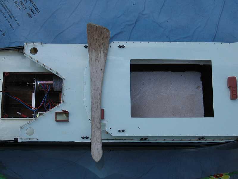

    Nog even wat verduidelijking: op de 2e foto ligt die baksteen er in, en om de boot goed op de waterlijn te krijgen, moet hij op het punt van de houten spatel naar beneden gedrukt worden, dan ligt hij precies horizontaal
    Dus dáár moet het zwaartepunt van de extra ballast dus komen te liggen.
    Voorin heb ik ruimte en opties te over, maar er moet evenveel achter dat zwaartepunt komen.
    [​IMG]
    Graag meer ideeën hoe dit op te lossen, dit is mijn eerste bootje, en de zoekfunctie heeft mij niet wijzer gemaakt
    Bedankt voor het meedenken.

    Ballast.
    Cor,, je noemt het zelf al, lood in stukjes knippen, in boterham zakje,
    en verdelen in de boot,
    wat ik ook op die manier doe om te loden,aqarium grind in zakje en plaatsen.
    Je kun er altijd wat bij of eruit halen.
    Gr Theo.

    Hallo Cor,
    Wat dacht je van zakjes met zand ? Deze kun je nog enigszins in een bepaalde vorm
    leggen in je romp. Ook kun je deze wat schuin tegen de wand leggen, als het in de midden al vol staat met apparatuur. Maar je moet erop letten om dan het gewicht wel gelijk te verdelen, anders helt je boot over naar een kant. Een ander idee is om van die "pillenbakjes" te gebruiken en deze in kleine delen te knippen zodat je die weer ergens tussen kan plaatsen, het is maar een idee. Ik denk dat ik over een tijdje voor het zelfde dilemma sta, dus ik zal deze thread met aandacht volgen.
    Johan

    Zakjes zand?
    Dat weegt toch bijna niks? In verhouding tot lood da natuurlijk.
    Zand zal een soortelijke massa onder de 2 hebben lijkt me zo, en lood is rond de 13, dus dan heb je qua volume maar een fractie daarvan nodig.
    En omdat ik maar weinig plaats heb achterin, moet ik wel naar iets met een hoog soortelijke massa gaan.
    Of iets anders natuurlijk! Shot, staalkorrels, maar die gaan roesten, en wordt een smeerboel.........
    Bedankt voor het meedenken!
