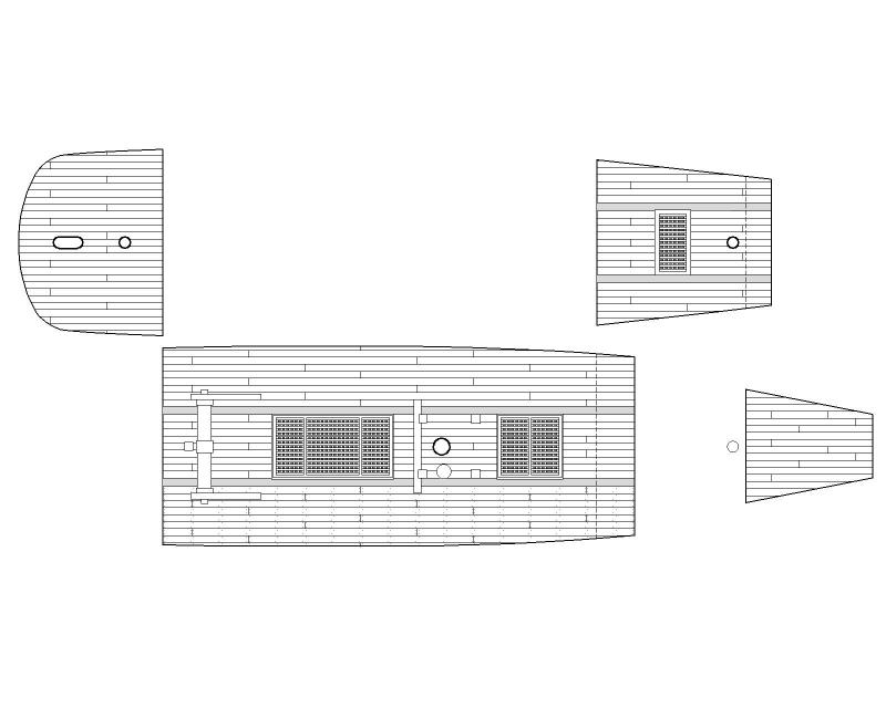

Ik heb inmiddels de dekken met plankverdeling en nieuwe roosterafmetingen uitgetekend. Voorlopig uitgegaan van een 3-planks verdeling, maar ik overweeg nog deze meer een wildverband te geven. Het tussendekje heb ik laten vervallen.

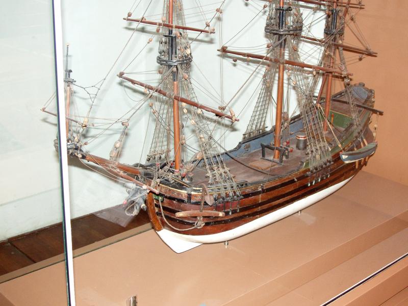

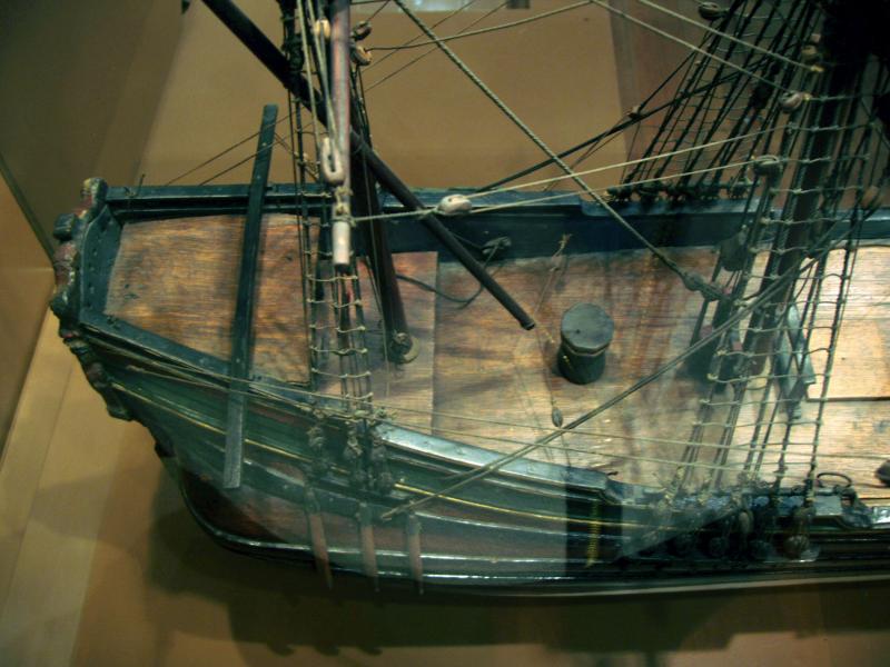

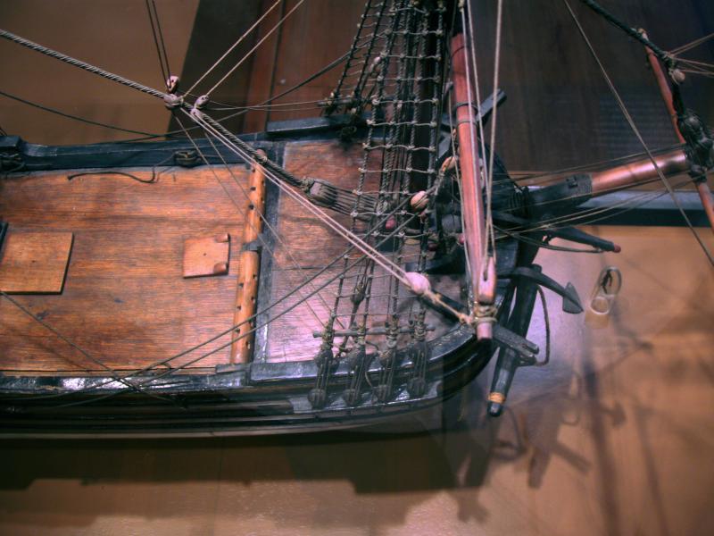

Ter inspiratie hier nog enkele afbeelding van een fluitschip uit het scheepvaartmuseum in Amsterdam waarschijnlijk de Prins Willem van Oranje uit 1690. Wat opvalt is dat de luiken hier net als bij de Parel zijn afgesloten.

Bedankt voor de foto's. Ik zit er ook over te denken een deel van de luiken af te dekken met planken zoals op de batavia. Ook de geschutspoorten overweeg ik dicht te laten. Er zitten toch al teveel kanonnen op het model en tijdens de jacht lijkt het me niet dat de kanonnen klaar voor gebruik stonden.
vraag me af of de braadspil wel zover naar achter gestaan heeft.
ik dacht dat deze zo dicht mogelijk tegen de boeg zou staan , geeft ook veel meer sterkte daar.
maar kan het mis hebben.
de braadspil over de brete van het dek lijkt me er tog wel een beetje over en of dit nu historis corect is heb ik tog mijn twijfels over ook al is het een schip gebouwt in de 17 eeuw

Het dek is aangepast. Ik moet nog 1 sparing zagen, maar daar wilde ik eerst de afmeting van het rooster voor weten.
Alleen waar een kruis door staat wordt nog verwijderd. Het rooster is groter, maar ik wil 1 deel dicht laten. Maakt het ook wat makkelijker. Hoef ik het spant niet te slopen. Na wat spiekwerk bij Otte Blom en foto's van de Batavia het ik het rooster als volgt bedacht.
Over het andere rooster wil ik een zeil spannen. Het rooster bij het achterdek weer open met rooster op z'n plaats.
