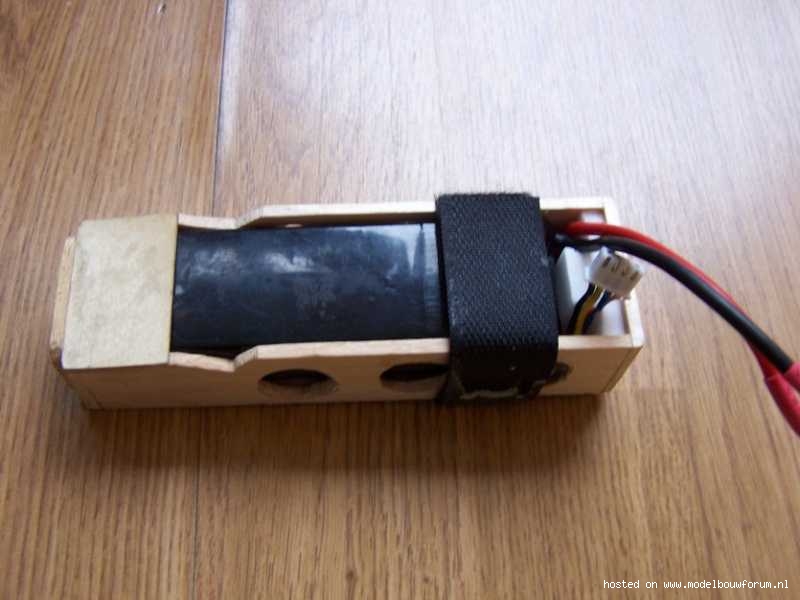

Voor een kleiner vliegtuig heb ik ook een bakje gemaakt voor mijn Lipo's
Ga je van brandstof naar elektro dan moet er meestal veel gewicht voorin
In mijn geval moesten de Lipo's zelfs door de firewall heen naar voren!
Ik heb van Balsa een bakje gemaakt:
[/IMG]
Dit bakje is inwendig 25 mm langer als de Lipo, dit vul ik op met stukjes depron.
Zo kan ik later makkelijk de lipo nog naar voren of naar achteren schuiven.
Vooin zit de lipo klem in het balsa (dit deel steekt door de firewall)
Achteraan zit de lipo vast met klitteband.
Na het checken van het zwaarte punt is dit bakje vastgelijmd in de romp (klitteband ook vast aan de romp)
Het balsa wordt nauwelijks belast, voor zit de lipo pas in het gat in de firewall, achter zit hij vast met het klitteband.
Voor zware accu's kun je natuurlijk beter triplex gebruiken i.p.v. balsa.
Groeten Willem
