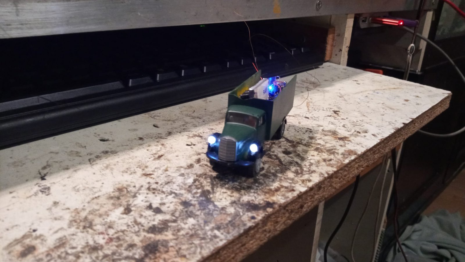

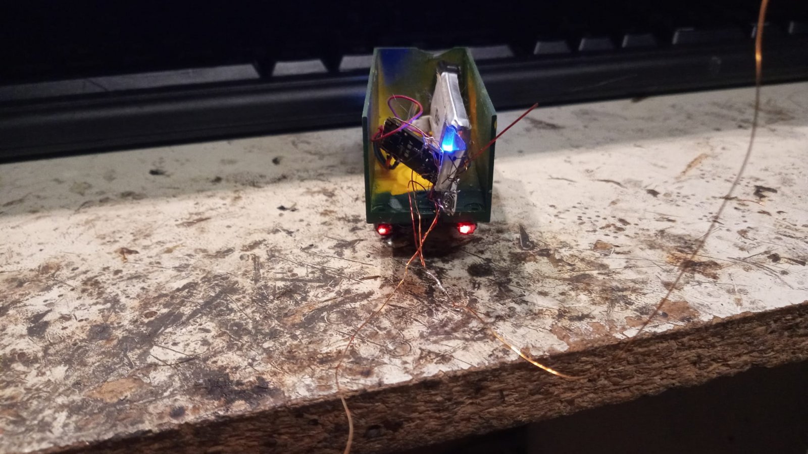

daar deze ontvanger eigenlijk voor een rupsvoettuig is ontworpen is deze niet voorzien voor pinkers
dus ik heb een printje ontworpen dat klein genoeg is om plaats te vinden in de vracht wagen
want ik wil een zo groot mogelijke accu er in krijgen
de print is 1x1 cm en om daar draadjes aan te solderen gaat een uitdaging worden
ik heb nu pootjes er aan gezet omdat ik eerst de midden stand moet kunnen uit lezen
eens ik deze weet maak ik een nieuwe print zonder de pootjes en programmeer meteen die midden stand mee in het geheugen
het gaat wel in de buurt zijn van "B7 00 " denk ik
foto's en of filmpke straks
