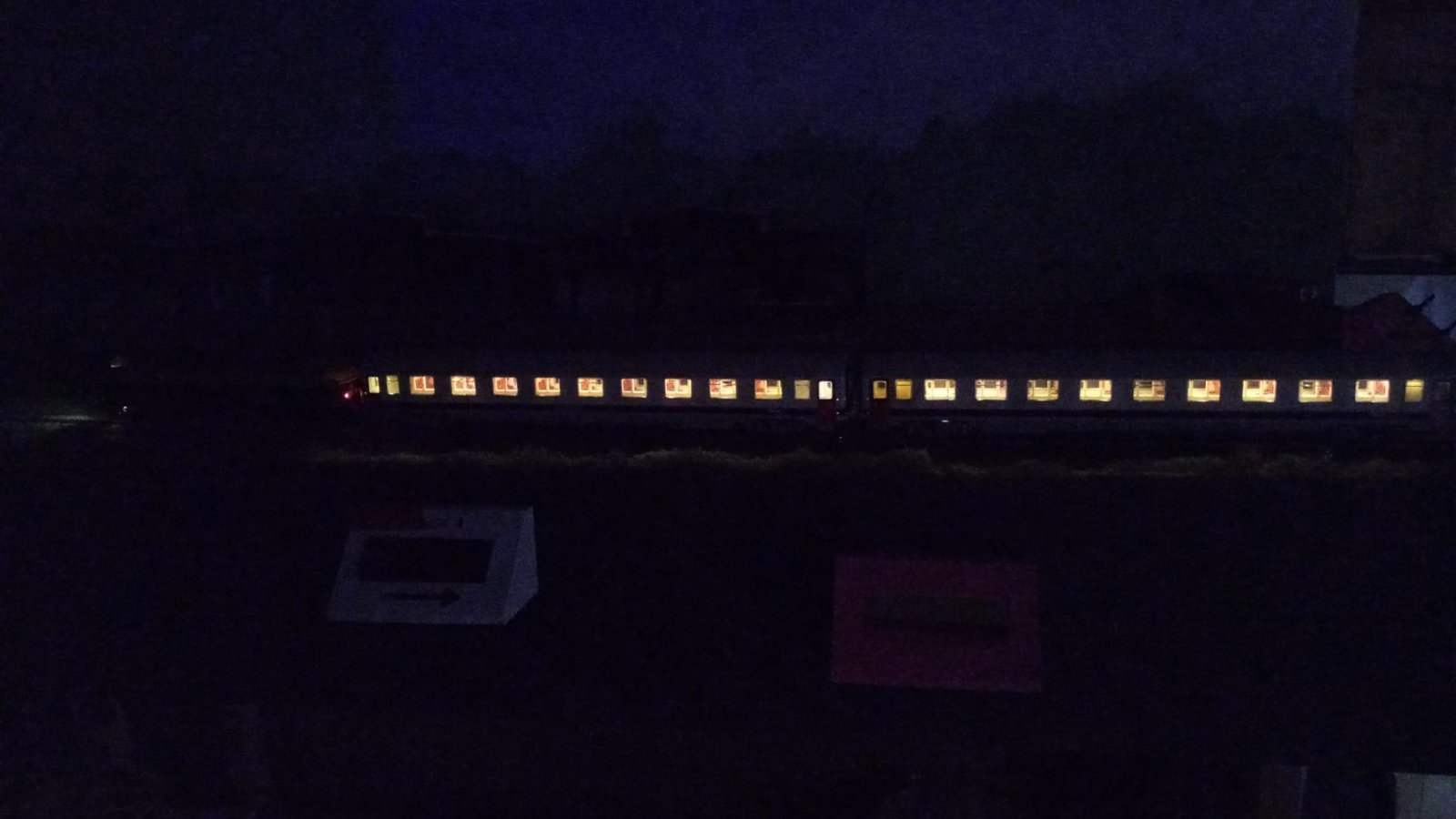

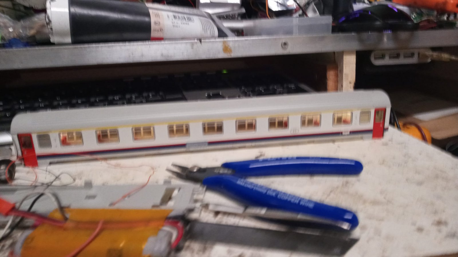

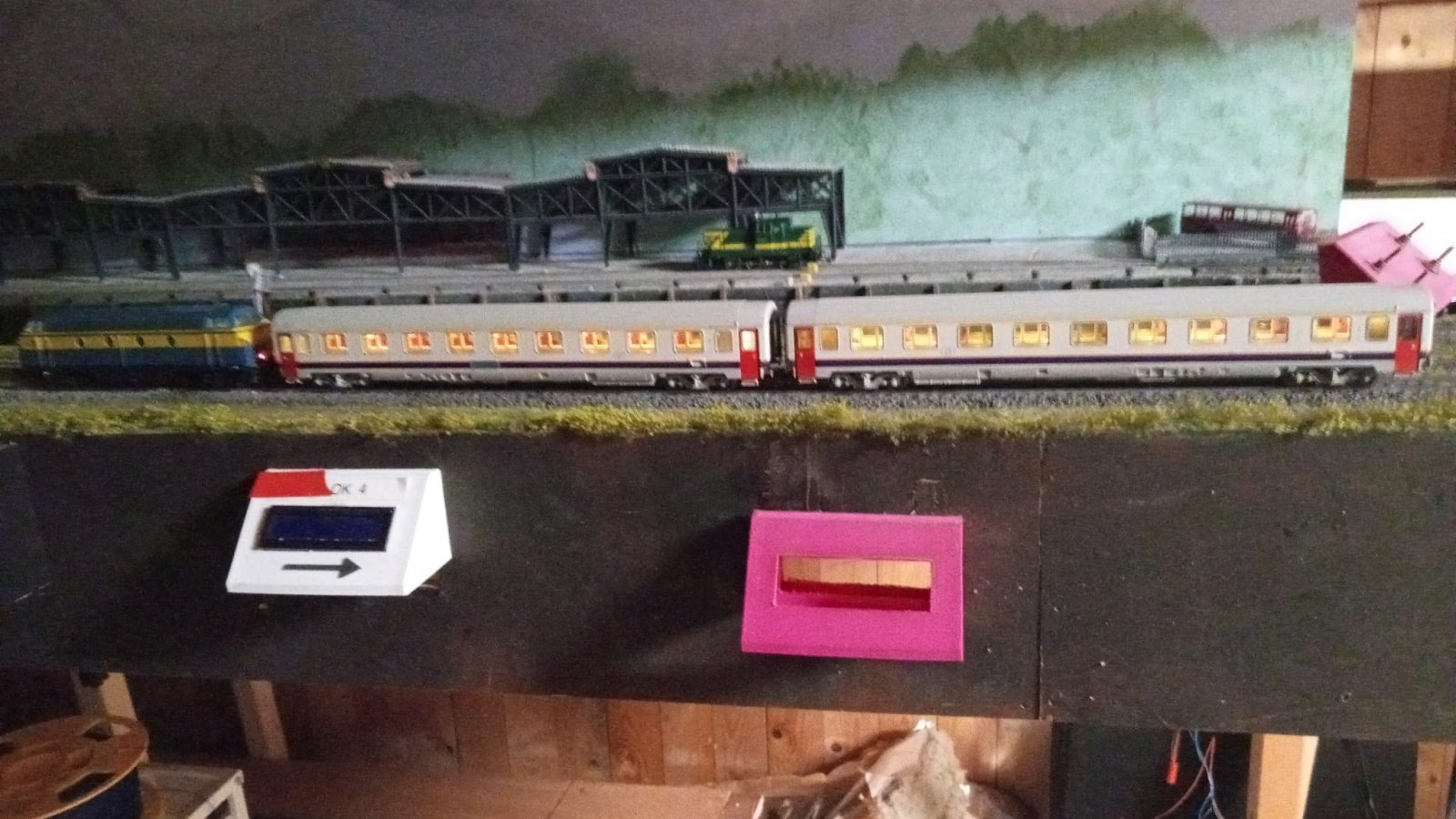

in de eerste van de twee verlichting ingebouwd
maandag wat foto's maken op de htc station bilzen
gr raf

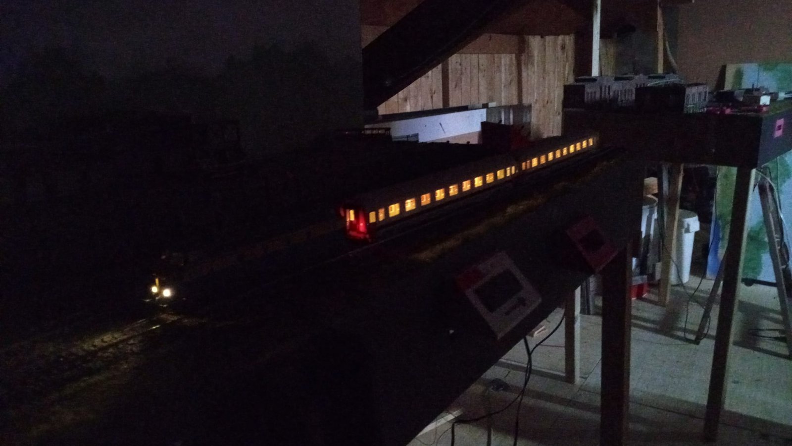

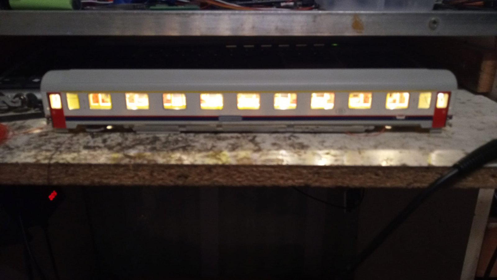

Zie ik een sluitlicht aan de voorkant van de eerste wagon achter de lok. Raf? Is dat niet rijrichting afhankelijk te maken? Of moet er dan een soort decoder (net als in de lok) in? Gr. Klaas
klaas dat is het sluitlicht van de lok
het probleem is dat de oudere decoders niet genoeg uitgangen hebben om ook de sluitlichten aan en uit te schakelen
normaal als de lok alleen rijd dan heeft hij sluitlichten nodig
met een sleep moeten die uit staan .

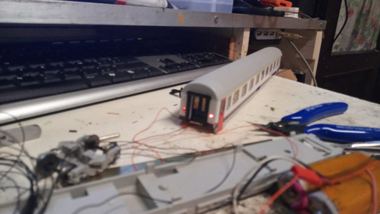

en ja bij een trek duw stel met stuur stand is het nodig dat de verlichting wisselt
hier een eerste test met wisselende verlichting .ik heb nu rood/groen gebruikt maar het werkt ook met een witte led
maar het is niet zo maar eventjes snel in te bouwen en het neemt wat plaats in
gr raf

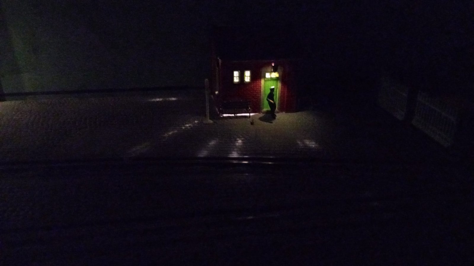

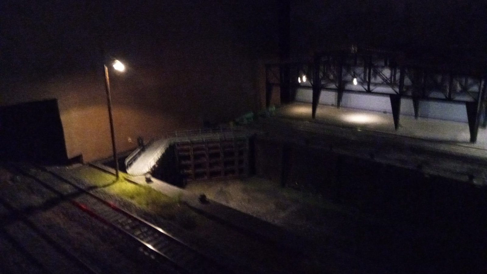

nog wat met licht aan het spelen
de loodsen zijn bijna klaar wat licht aan gaat
het wacht huisje heeft ook wat verlichting gekregen
en de paal aan de sluisdeuren is ook van licht voorzien
nu nog een paal zetten aan de poort maar daar ben ik nog niet over uit
of een betonnen paal of een houten
dan nog 3 lampjes aan de buitenkant van de loodsen
.dan is de kraan aan de beurt
er zit nu een voeding van 12 volt 40 amp onder de baan die nu dit gedeelte reeds van stroom voorziet
morgen verder
gr raf

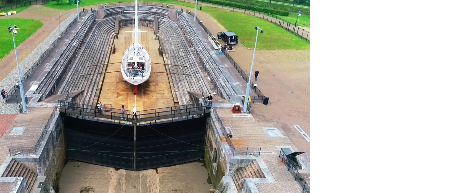

yep deze zijn in de maak
maar het is een dok en geen sluis
door de stand van de deuren kan deze droog gelegd worden om eventueel reparaties uit te voeren
het eb en vloed van het kanaal zeg maar zorgt er voor dat de deuren dicht gedrukt worden
ik heb niet meer plaats om ook tegen gestelde deuren te zetten
anders had ik er inderdaad een sluis van gemaakt
gr raf
Excuses Raf, had het, door de deuren, voor een sluis aangezien. En op een dok staan doorgaans geen lichten voor de schippers. Wel een leu detail zo! Gr. Klaas.

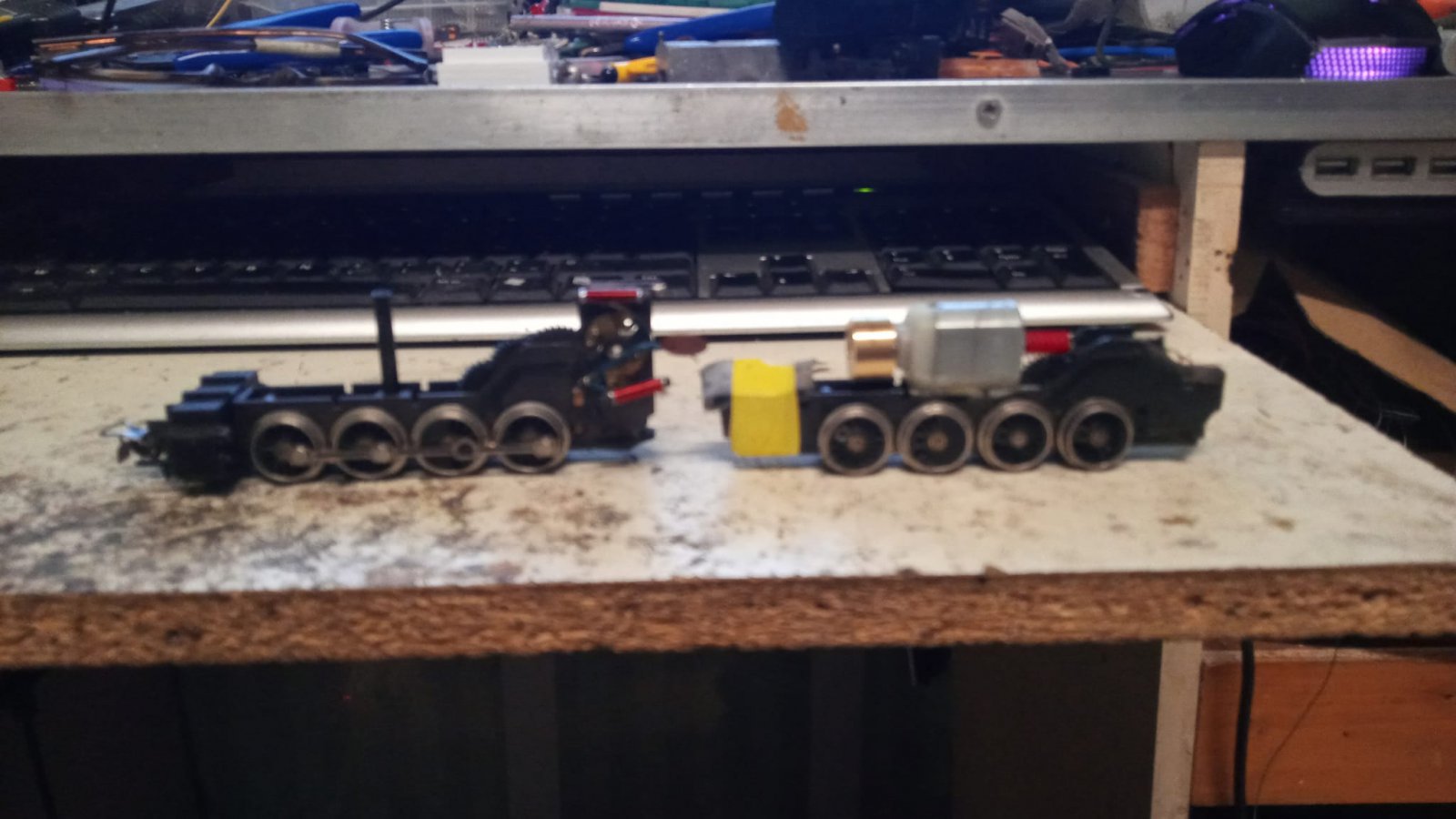

gisteren is de okkasie lok binnen gekomen en ben ik beginnen slopen
de linker is de nieuwe de rechter de oude die vervangen gaat worden
na de sloop werken ziet het er dan zo uit
nu kan de decoder en de rest terug ingebouwd worden
gr raf

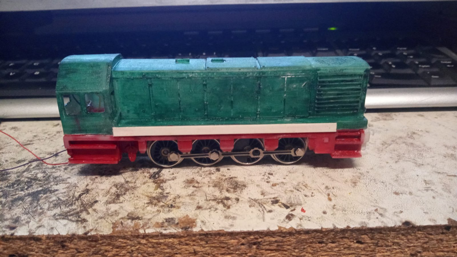

zo vandaag twee loks nmbs groen gespoten
straks de decals aan brengen en hopen dat het goed gaat
want geel is een moeilijke kleur om goed te krijgen
straks foto's
gr raf

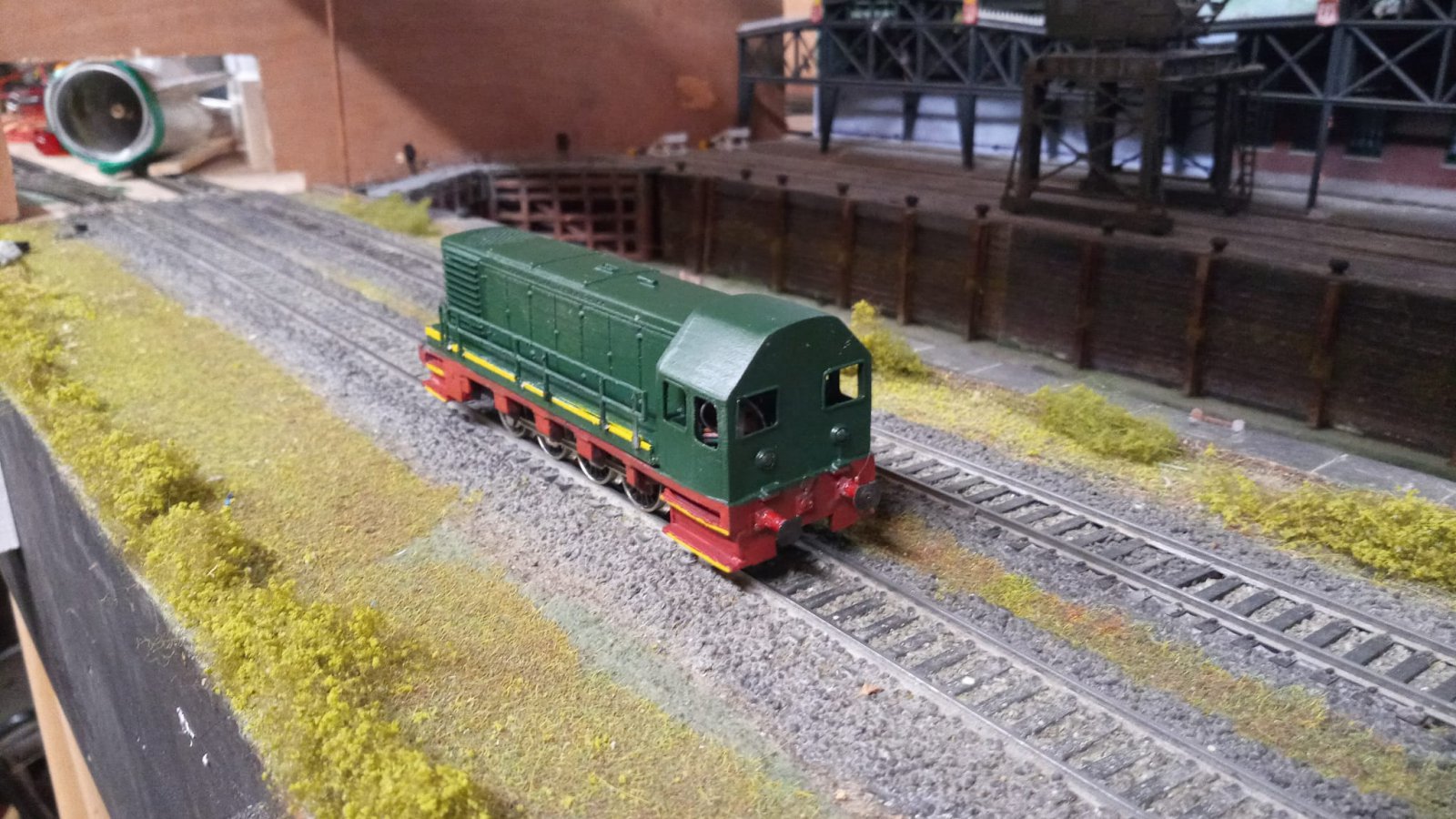

zoals hij daar voor was en zoals hij er nu uit ziet
nu die gele lijntjes nog ik wilde decals gebruiken maar dat mislukte faliekant
de inkt droogt niet en alles loopt door elkaar
daarna de decal geel gespoten en stroken gesneden maar ook hier kwam de verf los
afplakken gaat een probleem worden want er zijn enorm veel deurtjes en hoekjes en kanten aan
gr raf
