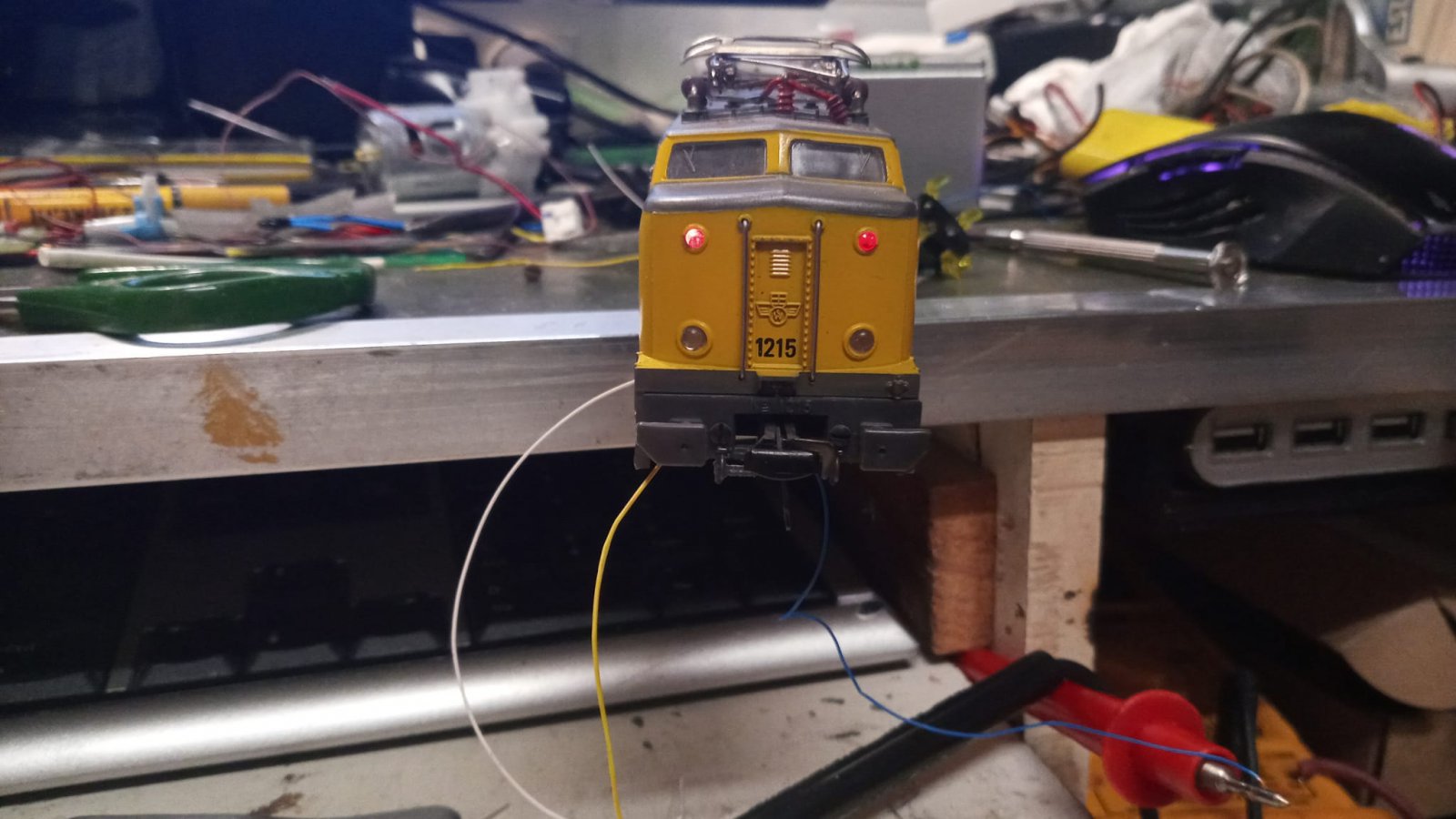

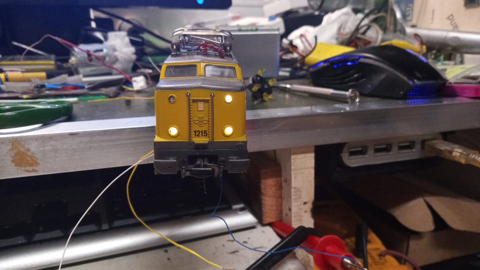

een reeks 120 van verlichting voor zien
deze loc is niet een van de gemakkelijkste om digitaal te maken .
doordat 1 van de borstels rechtstreeks aan het chassis zit zou dit de decoder direct vernielen
dus je moet de borstel houder isoleren van de afdekking van de motor
beetje boren en frezen en dan de draai bank op en wat afdraaien
en dan isoleren en klaar
in het kort geschreven maar als werk niet zomaar te doen
vandaag gaat de decoder er in en kan de loc op het programmeer spoor
gr raf
een sprinter aan het ombouwen
het is een lima modelletje en het rijd verassend goed
normaal is hij 4 delig maar met 4 rijd hij niet op de baan van de eigenaar
vreemd wat hij trekt goed door
de verbinding is gemaakt met een 4 polige stekker tussen de twee koppen
daar die lima koppelingen niet stroom voerend kunnen worden ingebouwd
met de binnen verlichting moet ik wachten want ik heb geen led stips meer van het juiste voltage
er komt een beter filmpke als de verlichting er in zit
gr raf

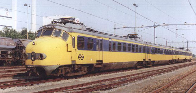

Hi Raf, mooi om te zien hoe je een en ander weer werkend/rijdend weet te krijgen. :thumbsup: Ik ben geen treindeskundige maar volgens mij is dit een zgn Hondekop.
yep die nederlandse benamingen ken ik niet hoor
De tweewagenstellen kregen de nummers 321-365 en 371-393 en de vierwagenstellen de nummers 711-757 en 761-786. Bij de vierwagenstellen hebben later nog enkele vernummeringen plaatsgevonden.
maar in de volksmond zijn het dus honden koppen

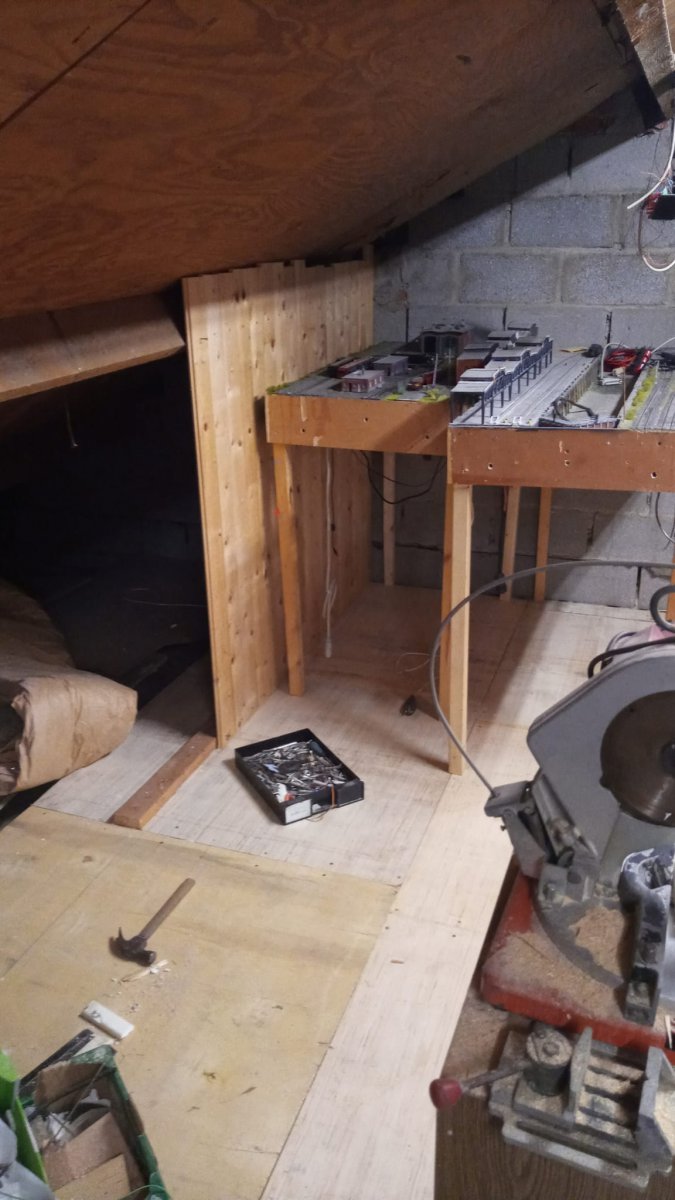

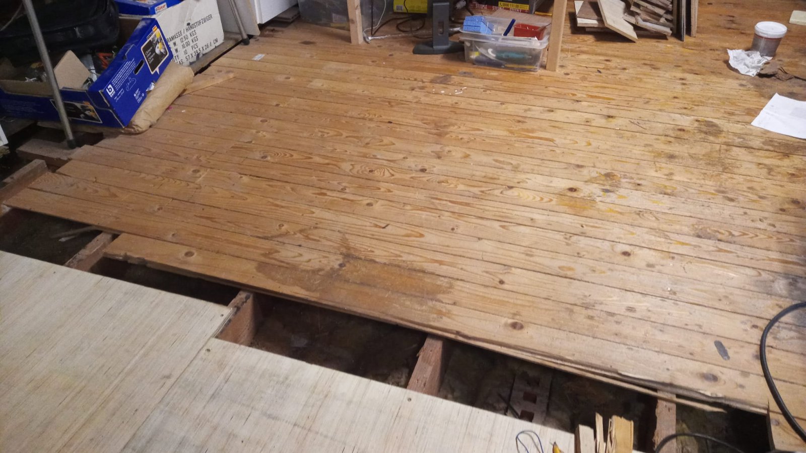

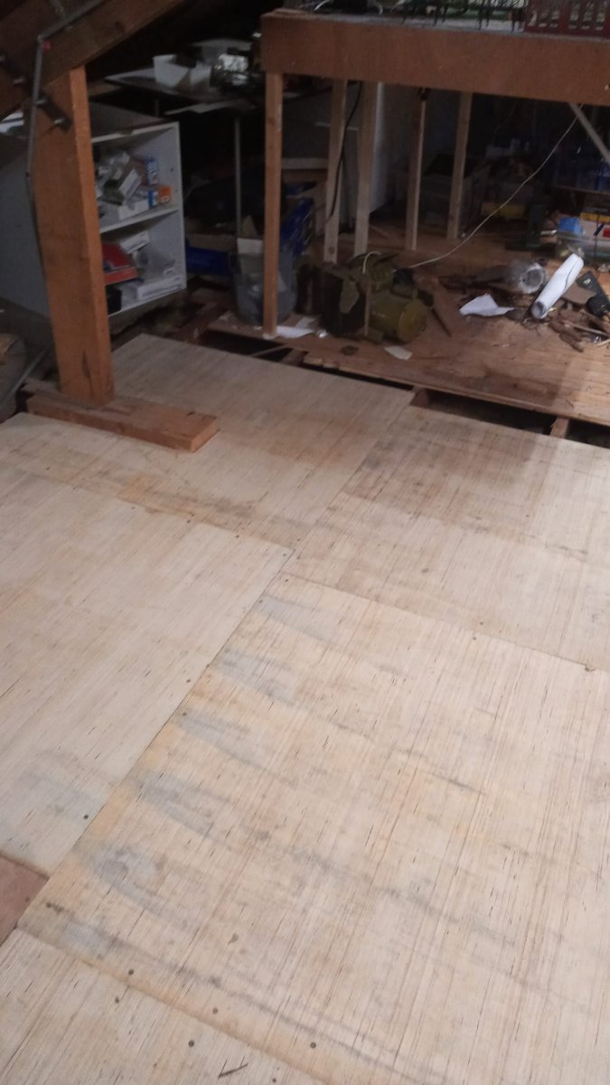

zo de zolder vloer aan het vervangen .
de oude planken zijn aan vernieuwing toe want ze sluiten niet meer goed tegen elkaar aan
daar er nu met meer volk boven rond gelopen word is het dus een probleem geworden
deel per deel vervangen en steeds de baan opschuiven .
er kan nu op de 2 rail net gereden worden maar ik hoop dit geklaard te hebben tegen vrijdag
het leggen gaat snel maar die oude opbreken is en stof en een pak werk
gr raf

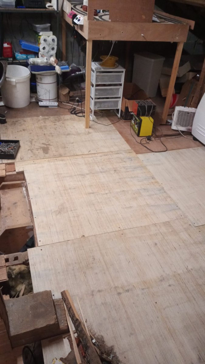

vandaag de twee resterende platen leggen
maar eerst alle kerst rommel verzetten en dat zijn nogal wat dozen
dan een houten muurtje slopen en een rek weg halen
de klik planken van het muurtje hergebruik ik om nog een deel van de wand dicht te maken
en dan zal de dag ook weer reeds teneinde lopen zeker
gr raf

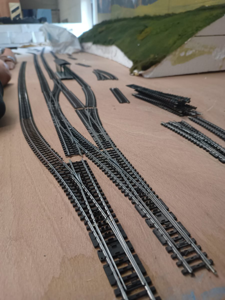

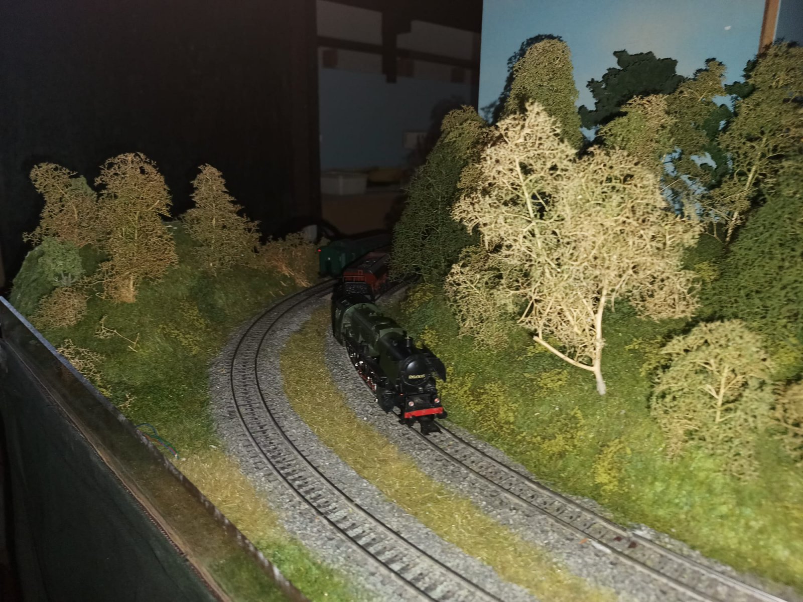

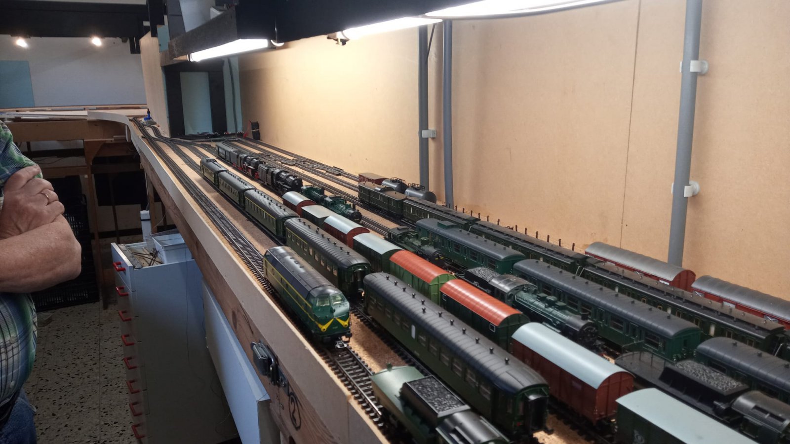

Gisteren eens al mijn stomers op de club uitgestand
En een probleem opgemerkt
Ik heb een groot deel personen wagons maar bijna al mijn lok's zijn voor goederen transport
Dus ik heb een goede reden om meer loc's en wagons te kopen hahahaha

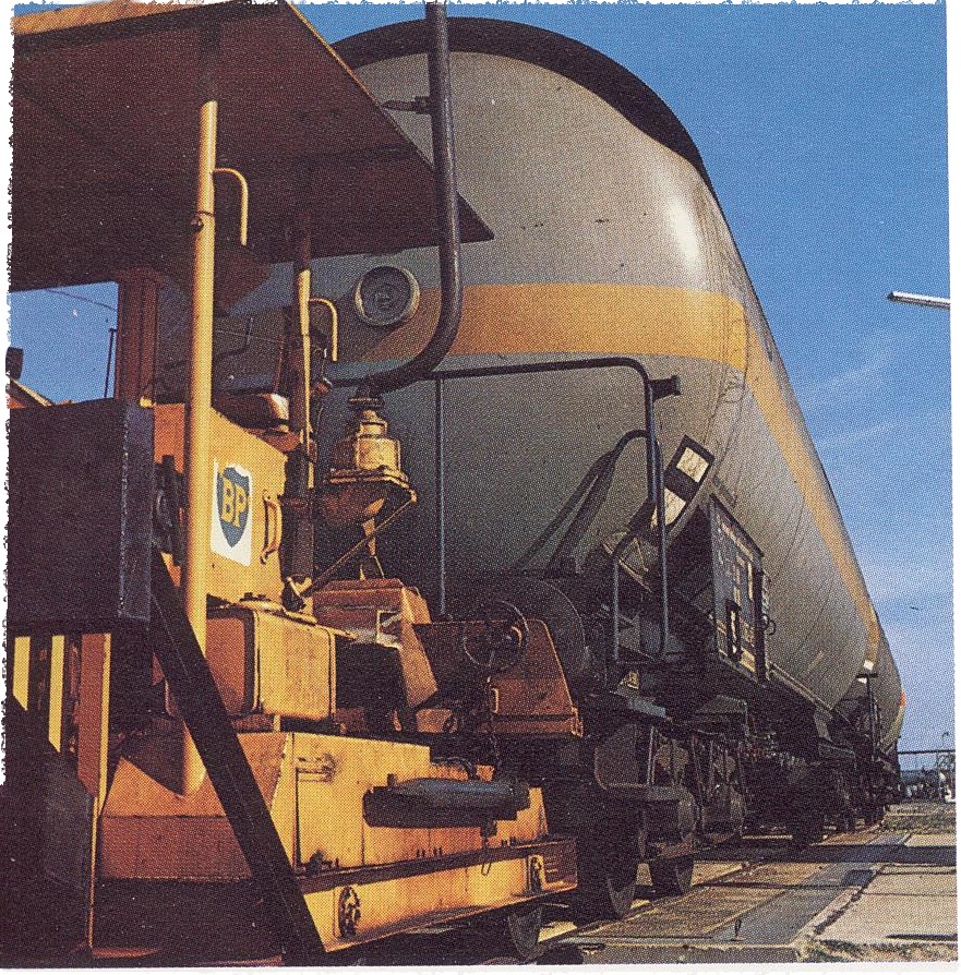

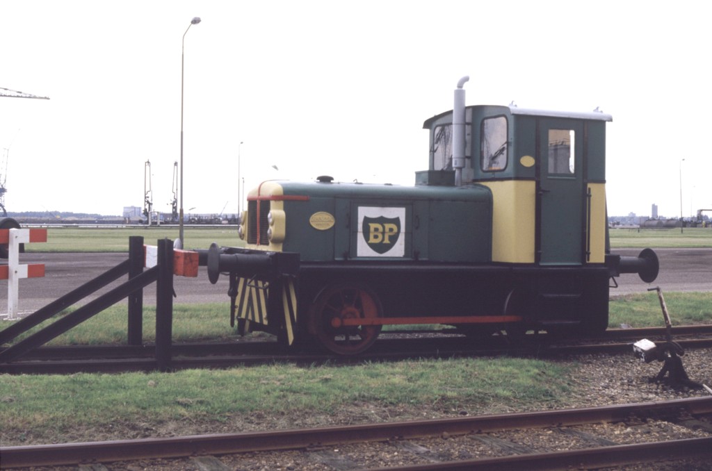

Raf, Ben net een kameleon hoor! Ander lokje dan. Bij BP Botlek midden jaren 80 groen en nu als Patricia in België ook. Bij BP Botlek gebruikten we haar om tankwagons te rangeren. Een uitdaging was om treinen met 1.000 ton benzine voor Zwitserland samen te stellen. Na de Botlek heeft ze nog even dienst gedaan in Europoort. Vandaar is ze geschonken aan de Stoomlocs in Rotterdam en daarna naar jouw patattenland en genoot ze in Baasrode van haar oude dag. Mooi printprojectje voor je, met al die goederenwagons. Gr. Klaas.

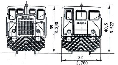

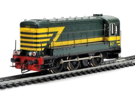

je bedoelt de reeks 91
daar heb ik tekeningen van
deze heb ik bijna zo verklaar dat ik een betere kap kan printen dan voorheen
op de club is er nog diskutie over de breedte van de achterste venster aan de zijkant
gr raf
