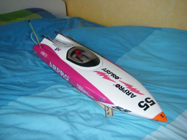

Hallo Allemaal,
Heb weer een bootje aangeschaft, Pompebled heeft dit bootje ook en was er wel tevreden over, kon hem goedkoop overkopen van marktplaats met servo en hardware,waterkoeling,kantelkamer dus maar gekocht.

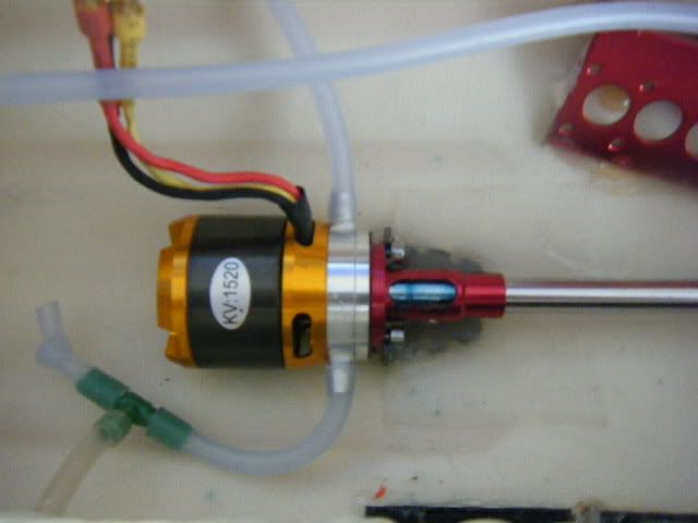

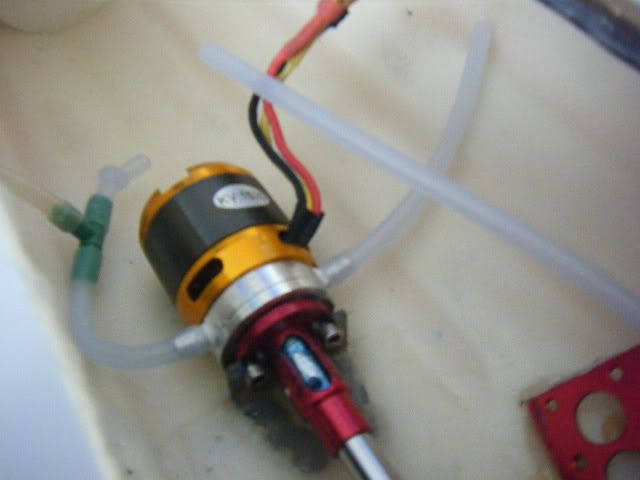

Gelijk een vraagje, hoe ga ik die waterkoeling nou aansluiten ? Wat moet ik aanpassen ?

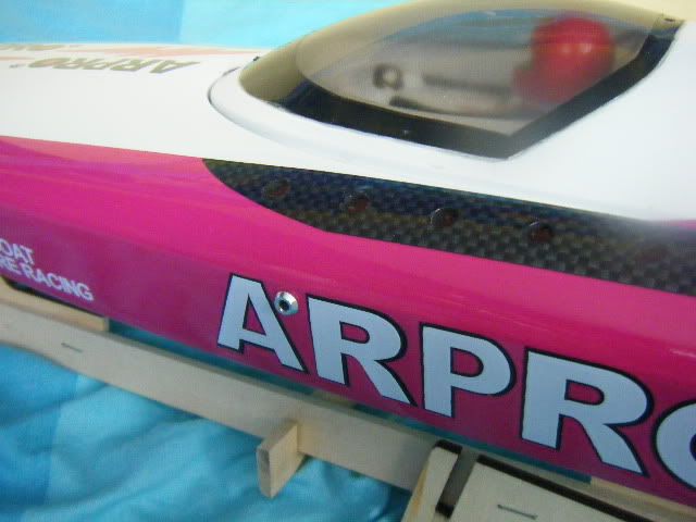

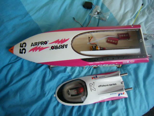

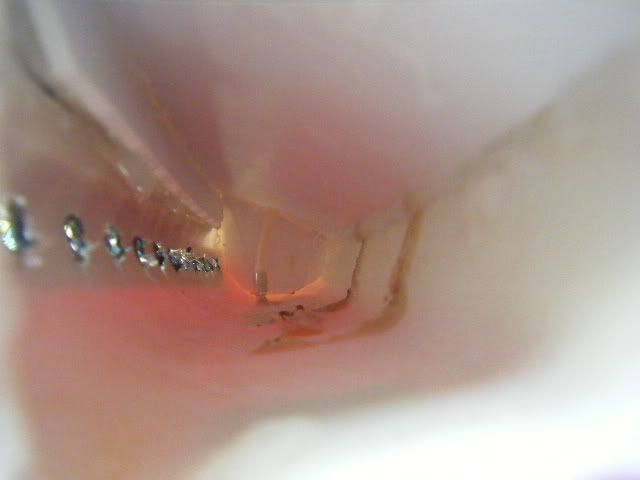

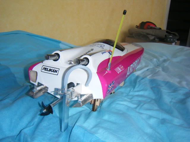

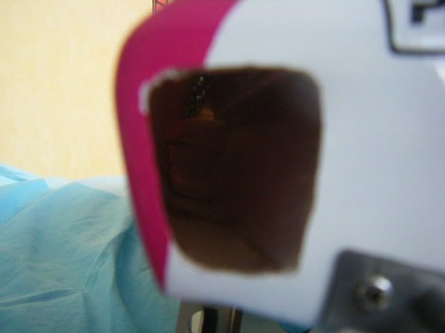

Hierbij wat foto's:
Wateruitlaat ?

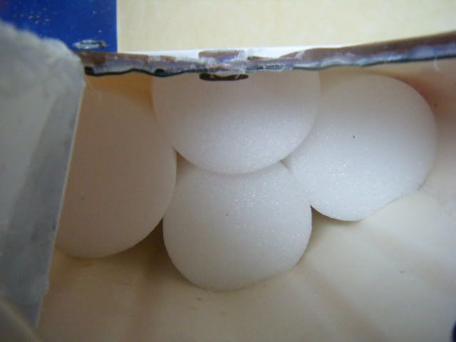

Volgepropt met noodles :D
Kantelkamer, ga ik nog beter afwerken
Dak of Plug ga ik de uitlaatjes nog van dichtmaken, mischien het popetje verwijderen en in 1 kleur spuiten
Wat vinden jullie ervan ? tips of opmerkingen of ervaringen hoor ik graag.

Hallo Stefan,
Mooie boot!
De vorige eigenaar heeft er een watergekoelde regelaar in gehad, vandaar de extra slangen en T-stukje.
In mijn ervaring heeft een extra koelslang apart voor de regelaar niet zoveel zin, ik ga vanaf de inlaat (bij jou in het roer) éérst naar de regelaar, dan naar de motor en dan langs de kortste weg naar buiten.
Het t-stuk zou ik vervangen door een recht stukje alu buis, dan scheelt aanzienlijk in de weerstand.
Een koelblokje op de regelaar in een afgesloten boot is altijd beter dan geen koeling; de warmte van de regelaar kan nergens heen en als je veel deellast vaart, zal de regelaar toch behoorlijk warm worden.
Zo'n koelblokje kun je zelf maken of (zelf) kopen.
Groeten, Jan.

Koelblokje zit al op de regelaar mischien dat ik de uitlaatjes en mannetje verwijder, scheelt toch weer wat gewicht hé, of maakt dat niet zoveel uit ?
Want de uitlaatjes zijn toch open, als bootje omslaat staat ie vol water.
Hallo Stefan,
De uitlaten moet je zeker dicht maken (ik heb ze er af gehaald, da's gemakkelijker met het afplakken), de piloot kun je laten zitten (of niet da's jouw keuze).
Het doorzichtige deel heb ik losgeschroefd en met kit weer op z'n plaats gezet; de boot draait namelijk wel terug door de kantelkamer, maar níet als de cockpit vol water is gelopen, dan is het zwaartepunt verschoven en blijft 'ie op z'n dak liggen...
