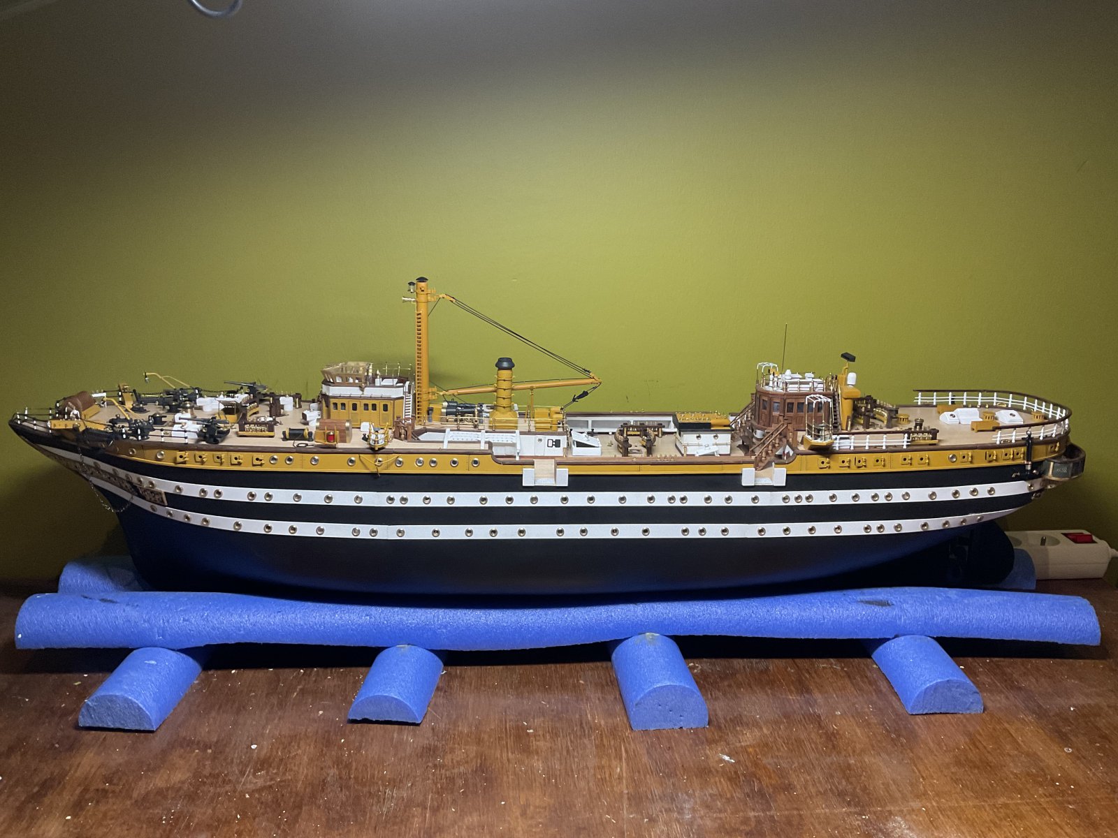

    Nogmaals bedankt ! Ter info hierbij een recente foto van de stand van zaken op mijn scheepswerf. Zou het opmaken van een bouwverslag (met terugwerkende kracht uiteraard) iemand interesseren, denken jullie ?

    Tuurlijk! Altijd leuk. Goed schip heb je gemaakt tot nu toe
