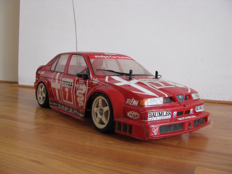

    Hier mijn Alfa Romeo 155 V6 TI. Het beestje is al zo'n 16 jaar oud...Heb hem in elkaar gezet en proef gereden. (vandaar dat hij een beetje vies is) Ik moet zeggen dat hij prima rijdt. Al ben ik natuurlijk off-road gewend...
    [​IMG]
    Hier met kap. Deze is nodig aan vervanging toe. Maar waar vind ik een dergelijke kap? De binnenbody staat niet op de foto.

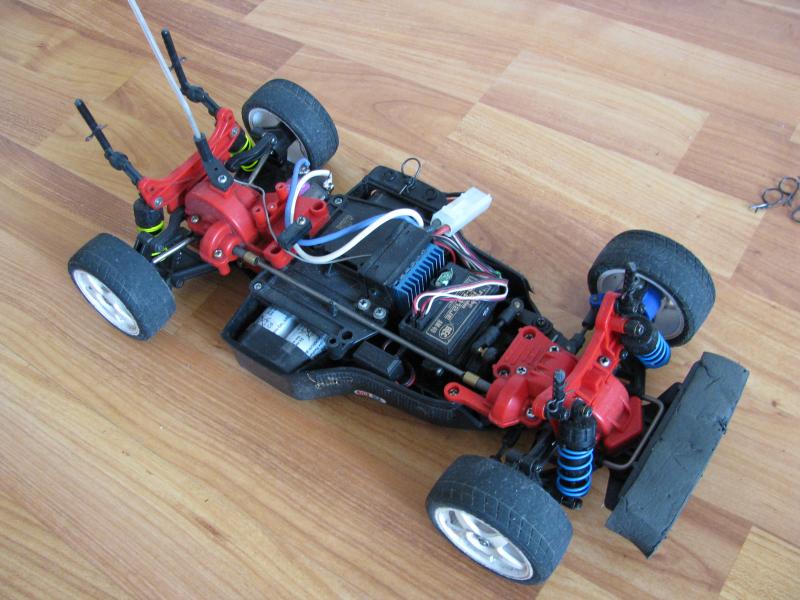

    Zonder kap. Het TA02 chassis is in een zeer nette staat. Te zien is de Hitec regelaar en de Attack ontvanger.
    [​IMG]
    Het TA02 chassis. Hier is de 22t Kyosho motor goed te zien. Op de achtergrond de Attack zender.
    De kyosho motor maakt dat dit karretje best snel is. Hoewel de auto en motor zo'n 16 jaar oud zijn zit er een behoorlijke power in deze auto.
    Het chassis is puntgaaf. Natuurlijk wat krassen aan de onderkant, maar een zeer goed onderhouden auto..Tandwielen zijn goed. Gelukkig ook voldoende spare's aanwezig...En dat voor een "krijgertje";-)
