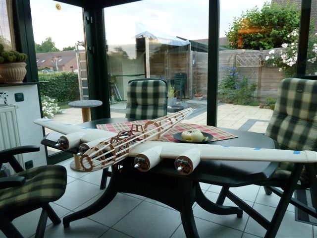

@Rdl: hier een foto van de B17 Build in progress
full
Mvg,
Bart
Zo, da`s een flinke kist!
Wat voor `n motorisering heb je ingebouwd?
Groeten, Ramses
Hi Rdl aka. Ramses,
Er staan 4 2830's op. Die worden per twee appart gevoed door elk een 3S 4000 mA lipo - dus twee lipo packs. De prob zal een 3-blad (moet gewoon op dit model) zijn van ongeveer 9x5. Ik hoop op een 160W a 180W per motor, dus totaal 640 tot 720 Watt. Stroom verbruik stationair hoop ik op een maximum van 18A per motor te krijgen, en dus in-flight op een 30% lager.
