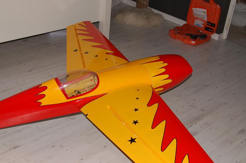

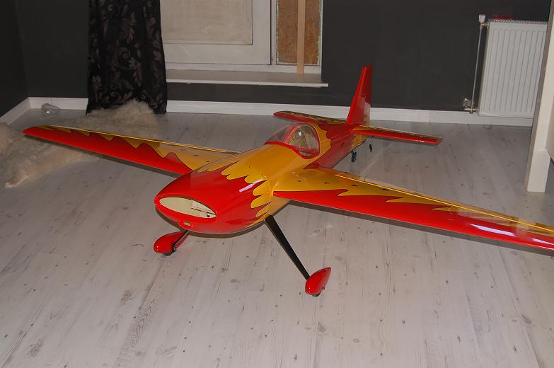

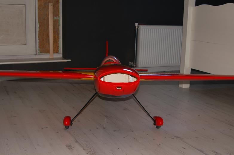

    Ik had aardig wat spulletjes in de opruiming en o.a. van dat geld deze kist gekocht.
    Een Extra 230 van Hype Specs:
    Spanweidte 2.41
    GFk romp
    balsa vleugels met folie
    Vliegklaar gewicht +- 8 tot 9 kilogram
    De bedoeling is om 'm zo licht mogelijk op te bouwen en ik wil 'm gaan vliegen met een 3W 60 Heindel. Het zal een project worden voor de lange duur heb me laatste hobby centjes uitgegeven dus moet eerst weer de spaarpot vullen....

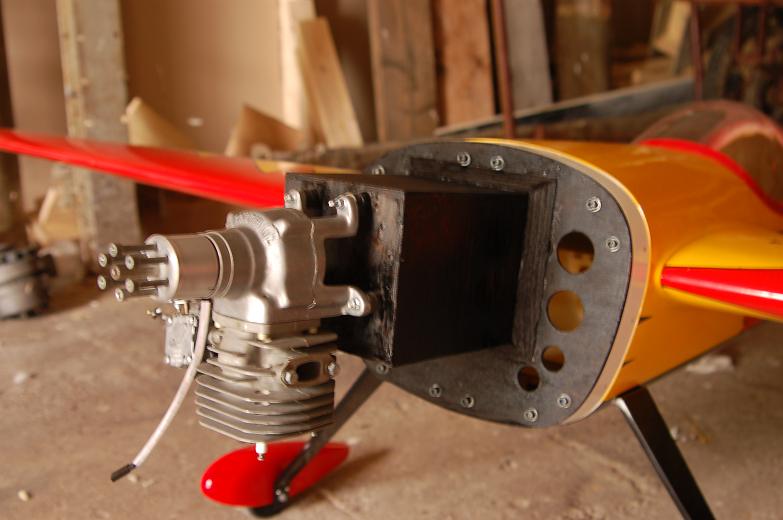

    Eergister begonnen met een nieuwe motordom er zat 1 bij maar die woog maar liefts 750 gram en die ik nu gemaakt heb 350gram dus een winst van 400gram.
    Daarna gisteren druk aan het stoeien geweest met de motor ophanging ik kan hem helaas net niet binnen de kap houden hoe ik de motor ook draai, ik zal hier dus in moeten frezen wel een beetje jammer maar dat is niet anders. Enigste waar ik nog mee zit is de bevestiging van het stabilo en de vleugels, van het stabilo missen de inslagmoeren en de boutjes dus dat zal ik ff nieuw moeten halen.

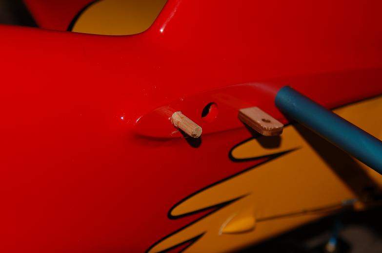

    Over de bevestiging van de vleugels heb ik ook nogal wat twijfels volgens het boekje moet je 2 haken in elke vleugel draaien waartussen een veer word gespannen om de boel vast te houden daarbij moet je ook nog een bout halverwege de vleugel door de vleugelbuis steken vreemd want de voorbereiding van schroefdraad is er niet!?!? Ik denk dat ik de vleugels ook maar ga uitvoeren met inslag moeren met een draad eind erin en met vleugelmoertjes dat lijkt mij wat sterker en tevens handiger.
    Ik zal morgen weer wat foto's maken om et wat duidelijker te maken.
  3. razor
    razor Guest
    dat met 2 haken werkt anders prima. ik heb er 10 jaar mee gevlogen, waarschijnlijk zit er wel een dik stuk hout in de vleugel waar je de haak in kan draaien

    nieuwe motordom:

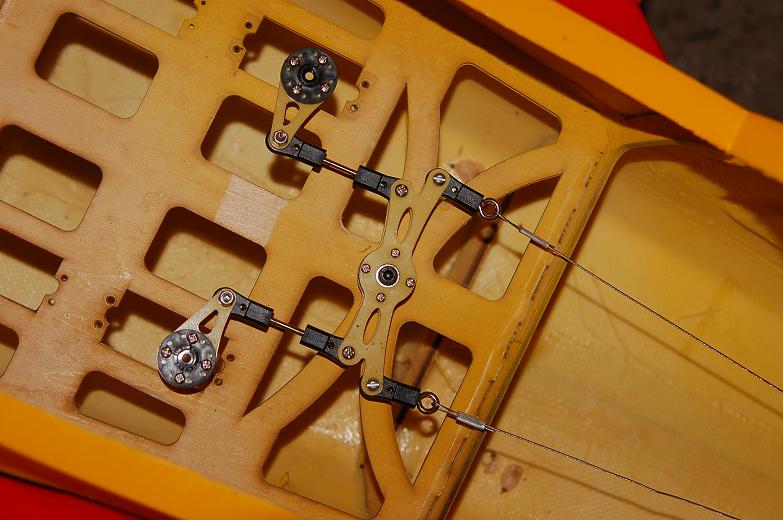

    Aansturing richtingsroer nu is het gemaakt voor 2 servo's maar ik ga hier 1 opzetten.
