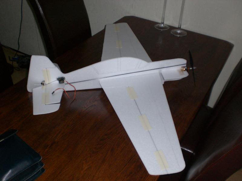

Ok eerst even wat foto's om het wat duidelijker te maken.
full
full
full
full

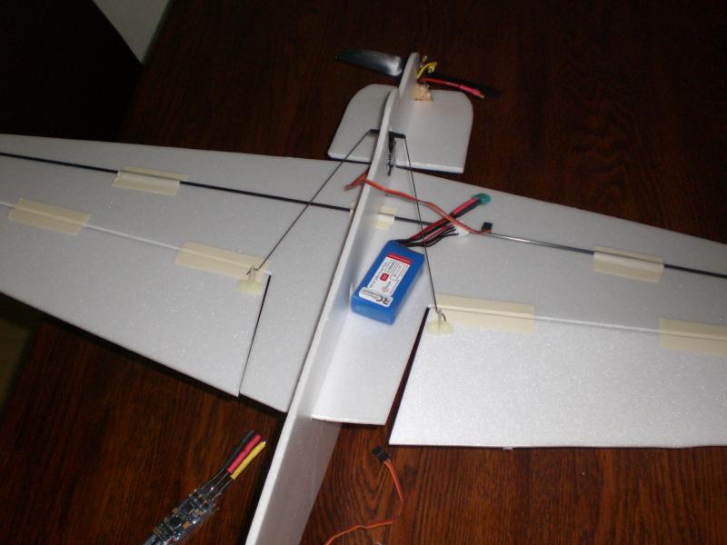

Ok ik kan wel wat kritische ogen gebruiken die mij zeggen wat ik allemaal fout doe maar mijn echte vraag is waar ik op moet letten en misschien ook hoe ik een accu moet plaatsen.
ik weet dat het belangrijk is voor het evenwicht.
Ps. ik ben een beginner in het bouwen en als je me niet gelooft kijk dan maar naar de foto's dan zie je het wel. :D.
Je moet je batterij als laatste plaatsen eerste je regelaar nog.
Je moet je baterij zo plaatsen dat je hem kunt balancer op 1/3 van de vleugelkoorde.
Verder opmerkingen.
Koop een propsaver het zal je een aantal props sparen.

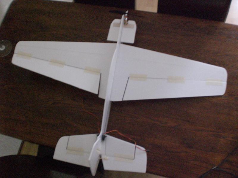

Bouw die carbonnen versteveging in de vleugel in niet eronder.
Ben zelf ook nog maar beginnend vliegenier ;) maar als ik je werk zo bekijk dan lijken me de rolroeren wel erg groot . Is dit niet nadelig voor het vliegen (als beginner<-- ik dus :D) ?
Of toch beter grotere roeren ? Lijkt me nogal nerveus te gaan vliegen ?
maakt het ook uit of de accu aan de boven kant of de onderkant van de vleugels komt.
of in het midden... hoe wordt dit meestal gedaan.

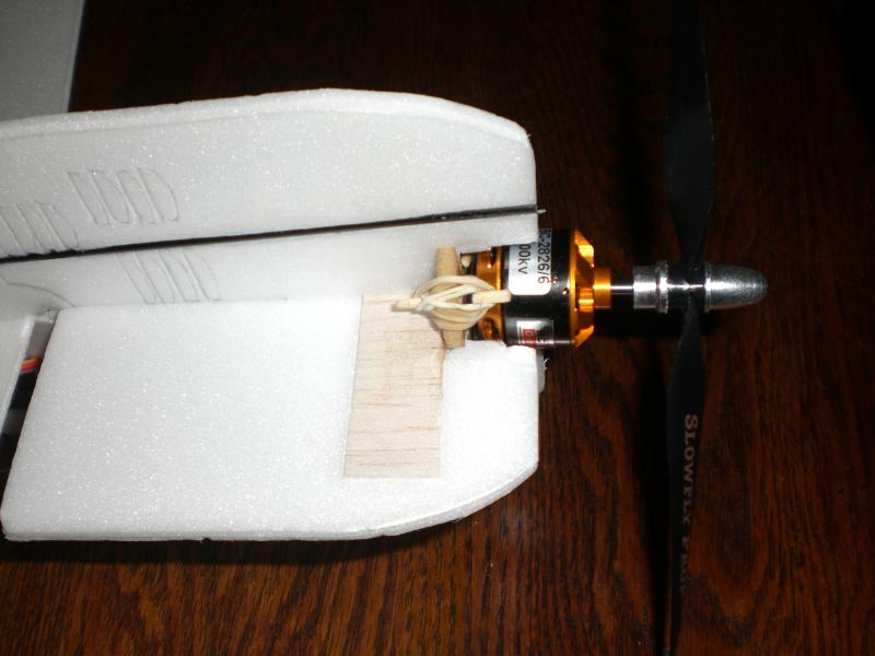

wordt er bij het plaatsten ook gedacht over de kracht van de motor die het vliegtuig links om draait hoe noem je dat ook al weer... torque?
Om de toque op te vangen plaatsen ze de motor een paar graden naar rechts.
Waar je de accu plaats is jouw mening.
Maar verdeel het gewicht wel over de linker en rechter kant.
Vb L:Bat R:electronica
Ok maar hoe wordt dit altijd vast gezet :oops:
Met klittenband ???
