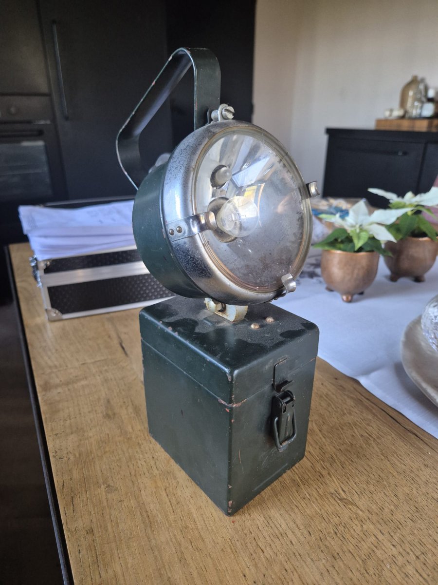

Een tijdje geleden heb ik deze mijnlamp gekocht:
Ik zou hem graag weer werkend maken, alleen mist de accu.
Er zit een 4,8v 8 watt gloeilampje in.
Ik zit zelf te denken om een NiMh pakketje te solderen, maar misschien weten jullie makkelijkere/betere opties?
De accuruimte is ongeveer 9cm hoog, 10cm diep en 8cm breed.
Voor mij is de capaciteit niet heel belangrijk, maar het zou leuk zijn als hij een uurtje aan kan.
Als ik het goed heb uitgerekend ben ik dan zo'n 1,6 ampere nodig, al zal de accu dan helemaal leeg zijn.
mooi! ja dat kan heel goed. met een modern accu pakketje en wat electronica, kan het wel langer dan een uur.
je zou het met een Li-ion of LiFe pakket, en een switch mode regelaar kunnen doen. je kan dan ook de uitgang spanning ietsje lager zetten, dan gaat de lamp veel langer mee, levensduur.
4V bijv. (en accu onderspanning afschakelen).
bij bijv. fietslampjes heb ik gemerkt, dat als je die netjes 6V geeft, dat ze vrij snel zwart worden en kapot gaan.
ik heb zelf regelmatig eoa gloeilamp aan op gereduceerd voltage. (230V 7W op 115V of nog wat minder). zit achter een oud glas van een brommer koplamp.
het idee met NiMh zal ook prima gaan, ook meer dan een uur.
Als je de lamp maar heel weinig gebruikt kun je er toch gewoon een 3 tal Alkaline D cellen in doen?
Niet oplaadbaar maar gaan best lang mee.
Met 4,5 Volt gaat het lampje lang mee.
Reken op tegen de 10 uur brandduur voor goede batterijen, wat minder voor budget, en voor een paar euro doe je er weer nieuwe batterijen in.
4,8 Volt 8 Watt is 1,67 Ampère. Bij 4Ah brandt de lamp maar een uur of 2. Is er van het kleine lampje ook een wattage bekend? Gr. Klaas.
Of zo een blok batterij, werden gebruikt in Camping lamp. Aan de polen kun je schuif connectors gebruiken.
Zo'n dikke staafbatterij Willem. Ja, die houdt het met 4,5 Volt inderdaad wel even vol. Gr. Klaas.
4.8v is wel een vreemde waarde voor een lampje maar gezien de oudheid zal het mij niets verbazen dat die op zo'n 4.5v batterij heeft gewerkt. Zo'n Mono blok zou denk ik prima kunnen gaan werken, een NiMh versie heeft iets van 10.000mAh. Probleem is alleen dat als die een jaar op de plank staat er vast niet veel meer capaciteit in zit, wil je hem echt als noodlamp kunnen gebruiken zou ik er gewoon batterijen in doen en eens in de 3 of 4 jaar blind vervangen om lekken te voorkomen.
Is een USB powerbankje niet iets? 5 volt, courant verkrijgbaar, makkelijk oplaadbaar, en als hij niet in je lamp zit misschien nog bruikbaar voor andere doeleinden.

Ik heb er inderdaad aan gedacht om er een 12 volt lampje in te zetten, alleen is het een wat vreemd lampje waar de massa ook een pool heeft.
Dus niet via de bajonet zelf.
Nu is dat natuurlijk wel om te bouwen, maar ik vind het ook wel leuk om hem een beetje origineel te houden.
Ik zou de accu graag oplaadbaar hebben, ik ken mijzelf en als de accu zelfontlading heeft of zelf minder word door op de plank te staan ga ik dat vergeten :)
Ik neig zelf naar een LiFe accu met een bec oid, zou een setje 18650 batterijen een goede optie zijn?
Dan zou ik eventueel ook een tweede pakketje kunnen maken om te kunnen wisselen.

De accu lijkt mij een loodaccu?
te oordelen aan het aantal cellen, en uitgaande van de nominale spanning die jij noemt voor het lampje, is dat een heel oude natte NiCad... (4 cellen, nominaal 4,8 volt).
Het probleem met die dingen is dat daar Natronloog in moet in plaats van accuzuur (Zwavelzuur) en héééél lang geleden (denk ruim 40 jaar terug) had Pa een oude lamp voor wegafzettingen (Pa werkte bij Rijkswaterstaat) mee naar huis genomen als leuk projectje voor deze toen nog jonge en enthousiaste technicus-in-wording...
