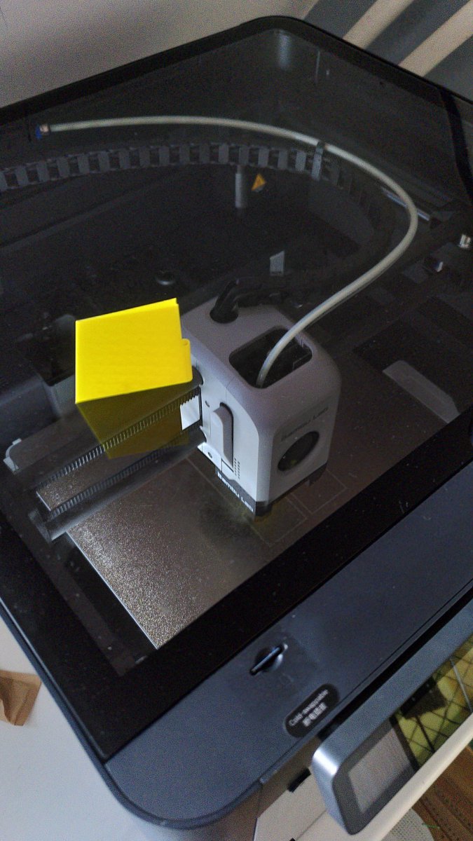

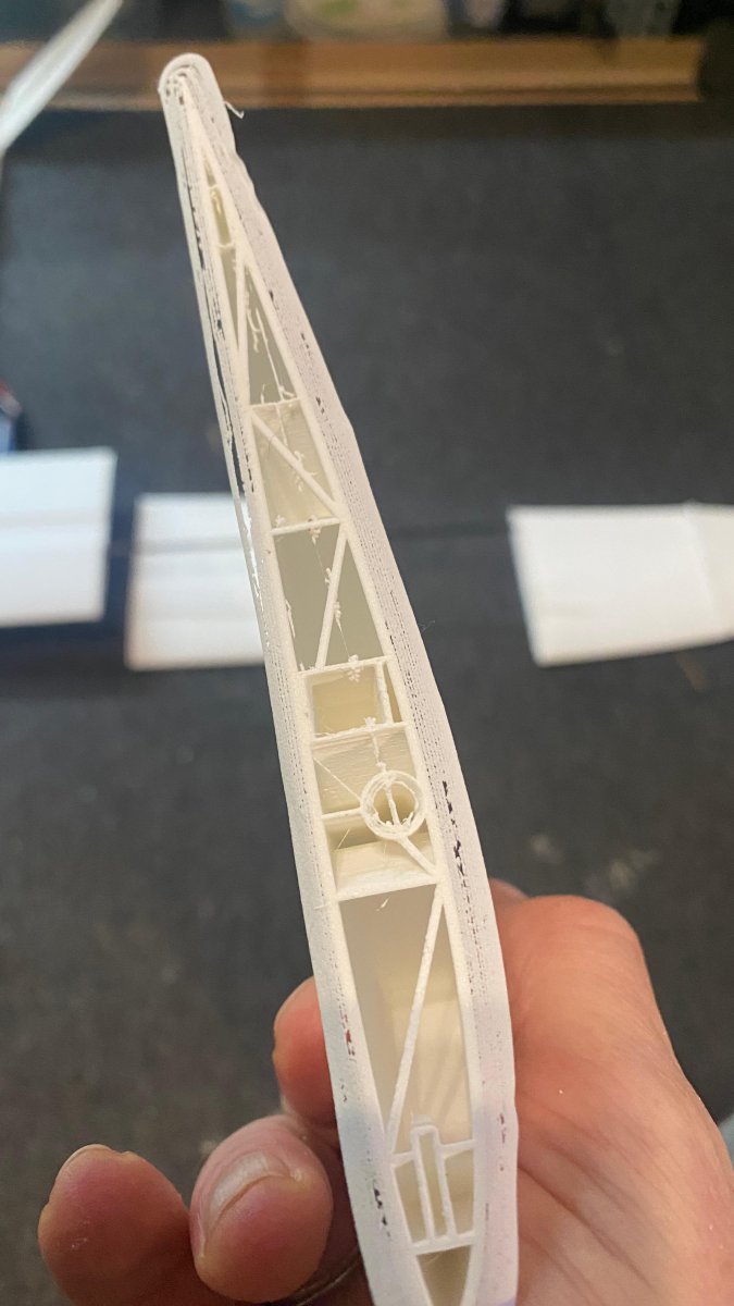

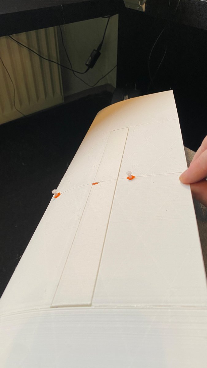

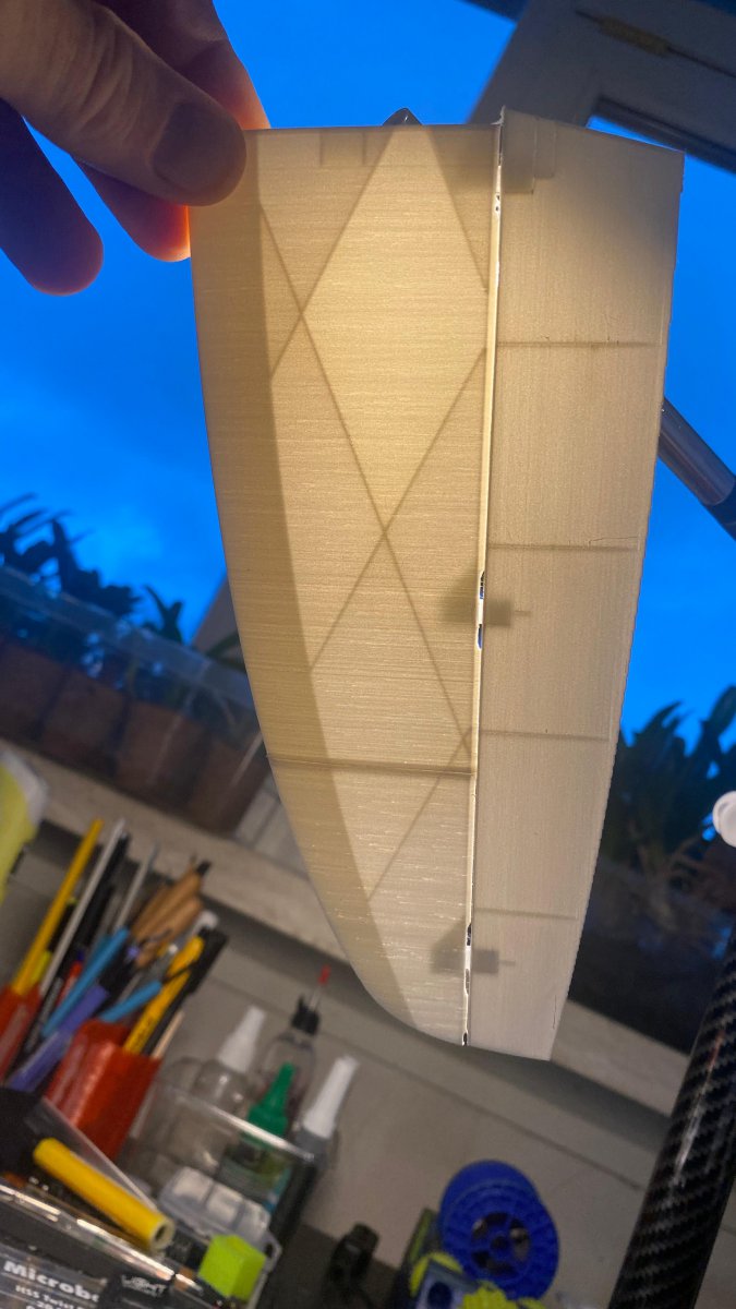

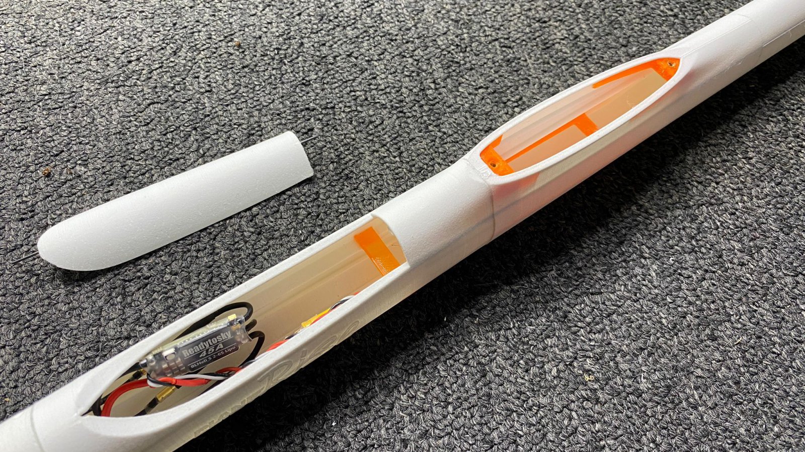

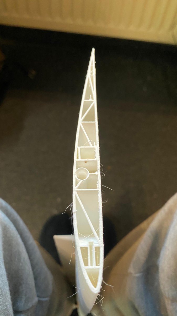

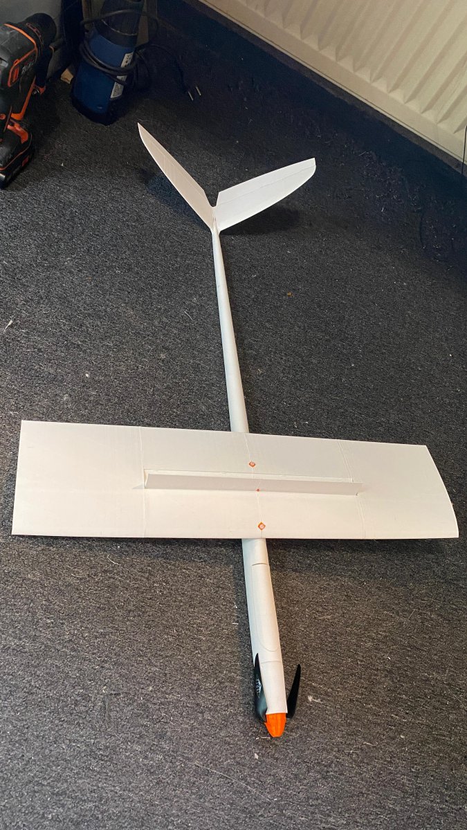

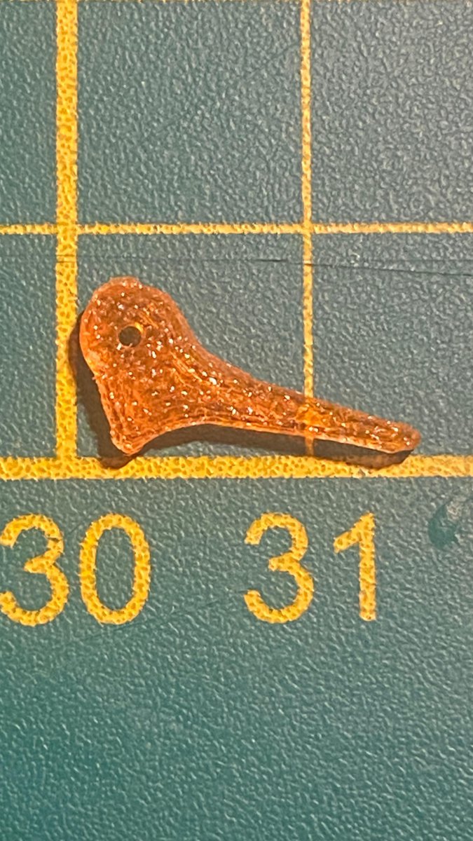

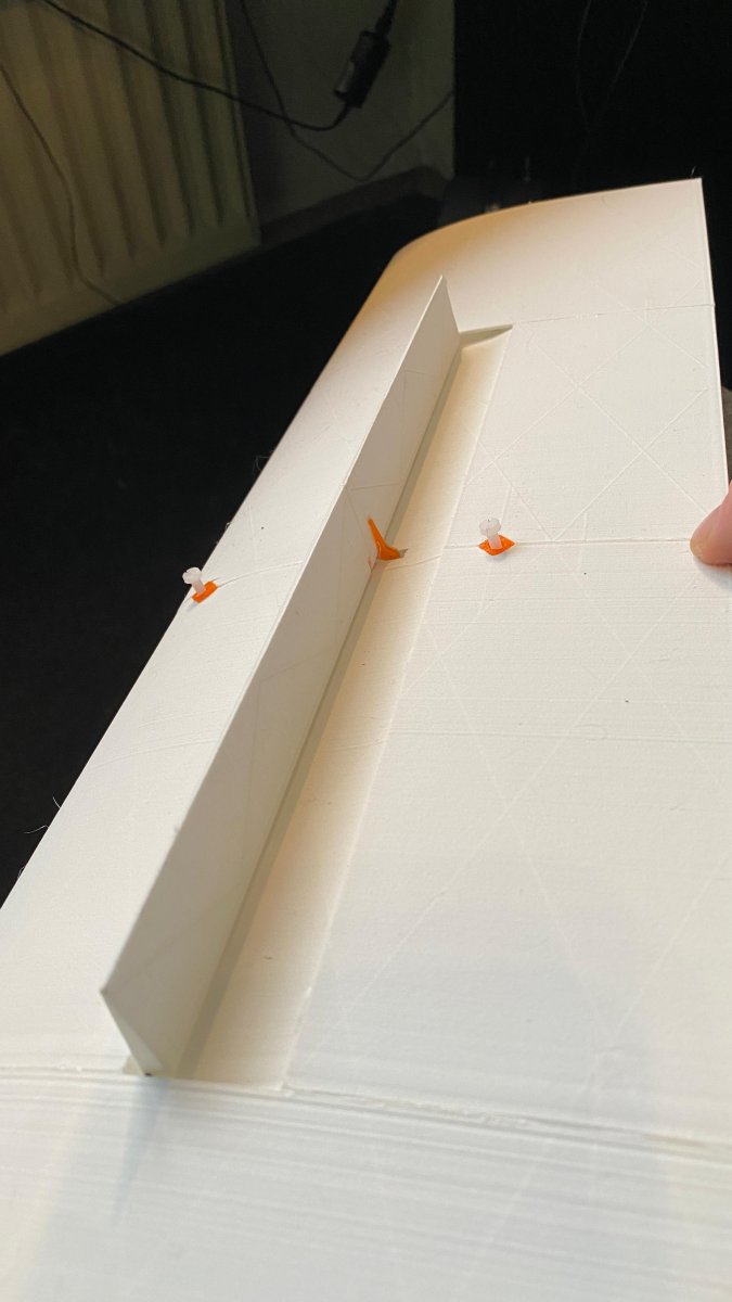

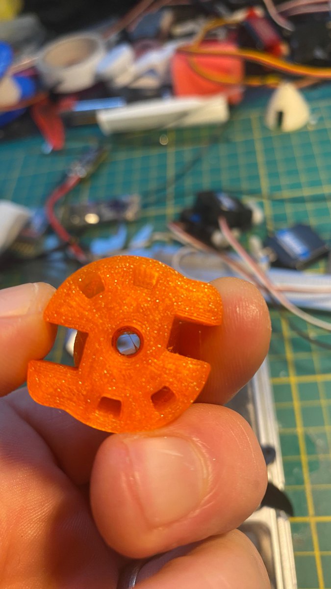

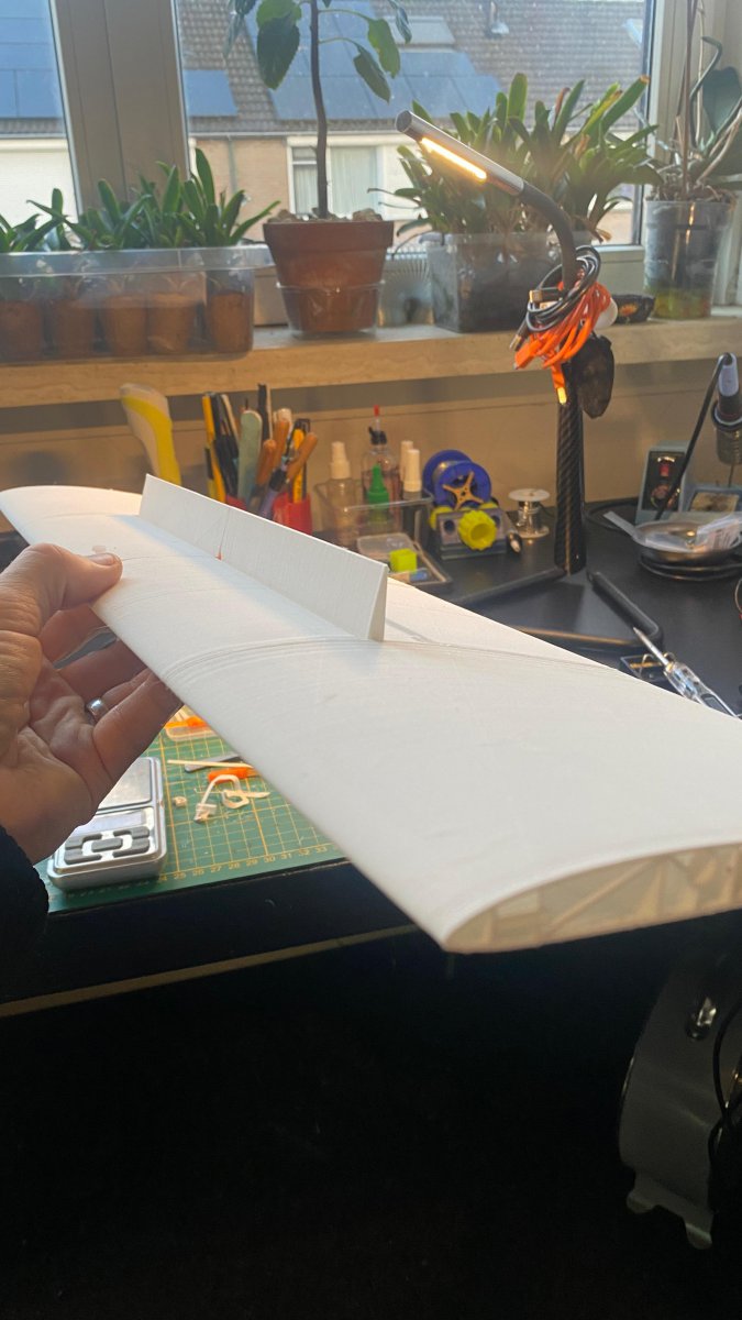

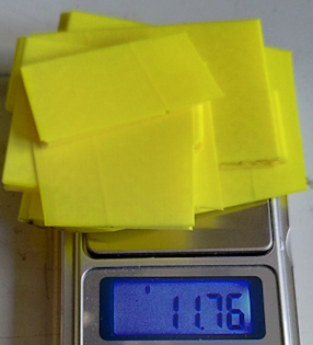

Hij is druk bezig geweest met het uitprinten van diverse onderdelen waarbij het doel is om een toestel te maken die aan allee wedstrijdeisen voldoet en die niet te veel gaat kosten.
Van oorsprong is dit dus een 2 meter Rudder, Elevator, Spoiler (RES) toestel dat op 75% wordt geprint en van een motor wordt voorzien.
Het meeste werk gaat zitten in het aan de praat houden van de 3D printer.

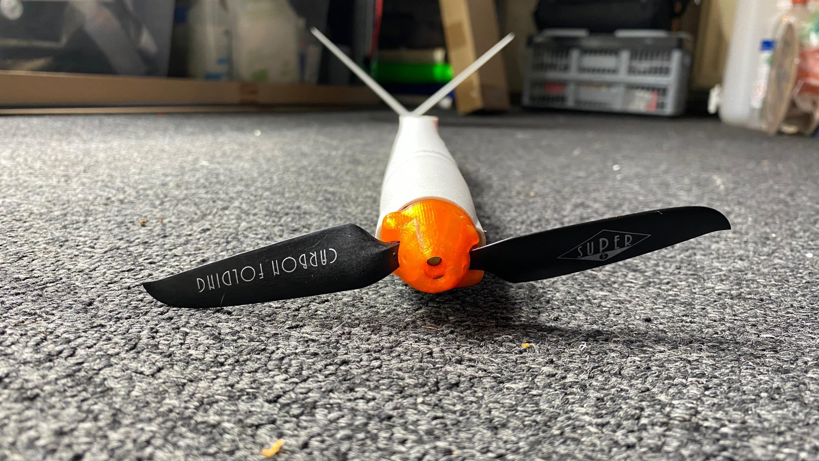

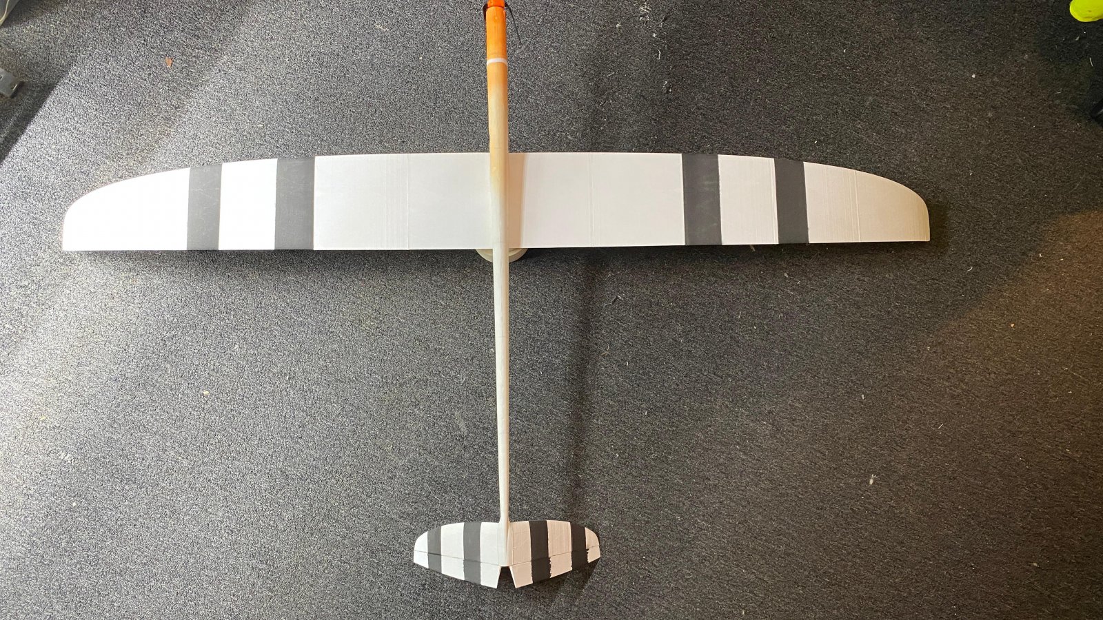

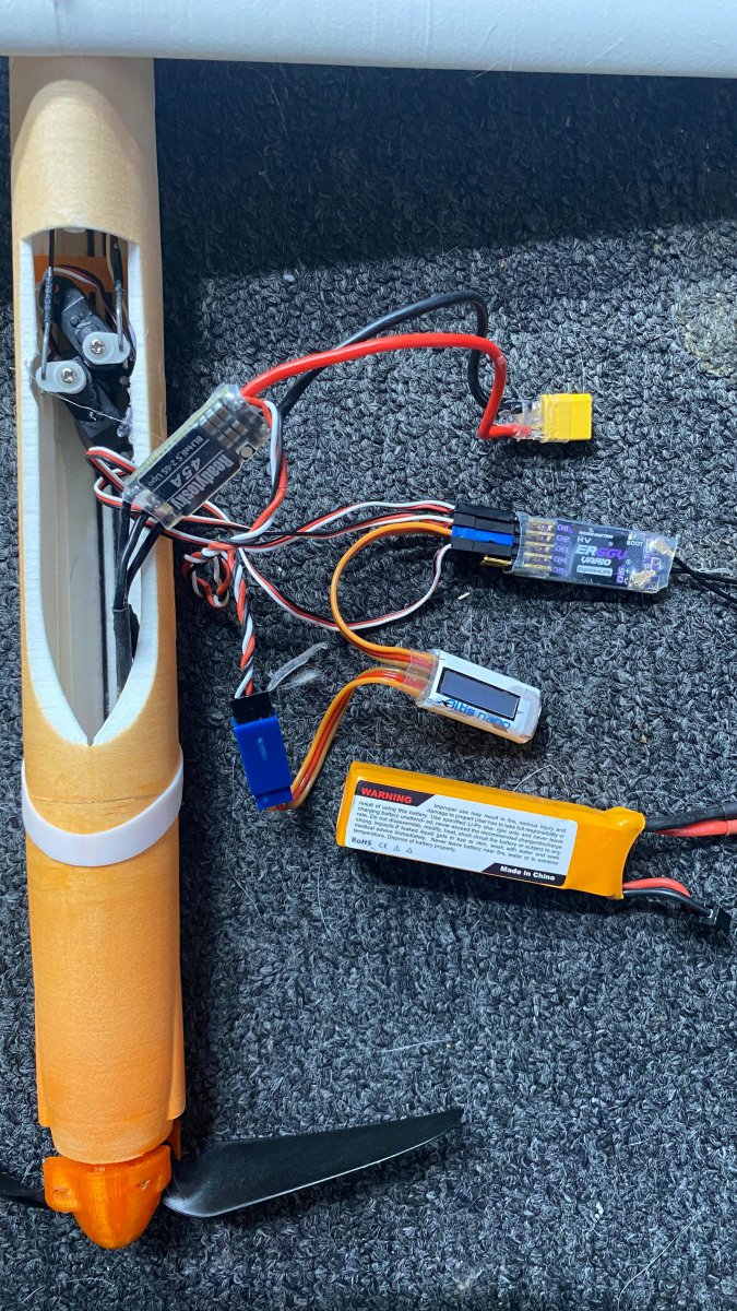

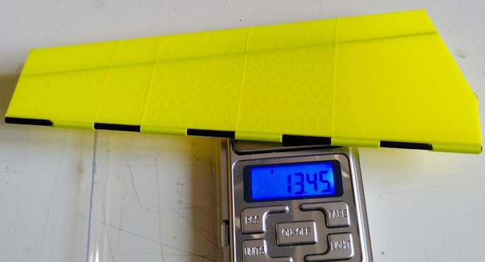

Foto's zeggen meer dan 1000 woorden en hieronder vind je diverse onderdelen die Denny recent heeft uitgeprint.

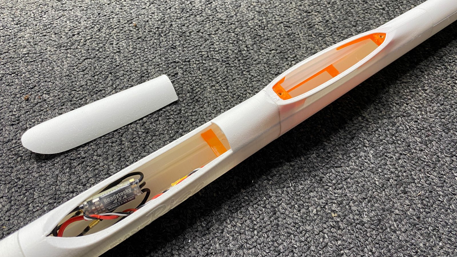

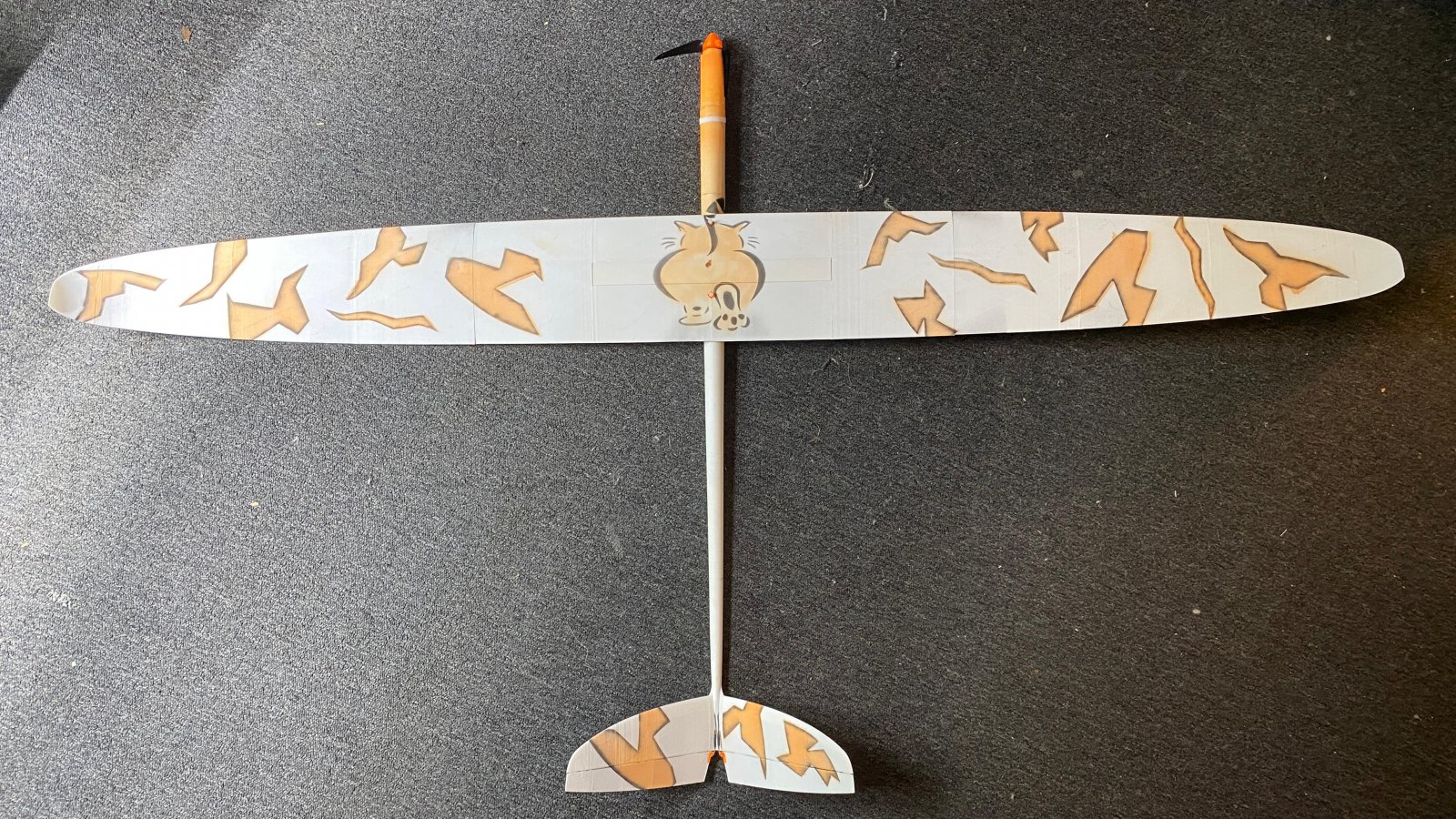

Super initiatief.
Ik heb twee jaar geleden een RES Rise geprint.
Een mooi uitgangspunt voor een 3d geprint kistje leek me, heb er een motor ingezet en de vleugels in elkaar gelijmd, nooit gevlogen maar ik ben heel benieuwd naar deze versie. .

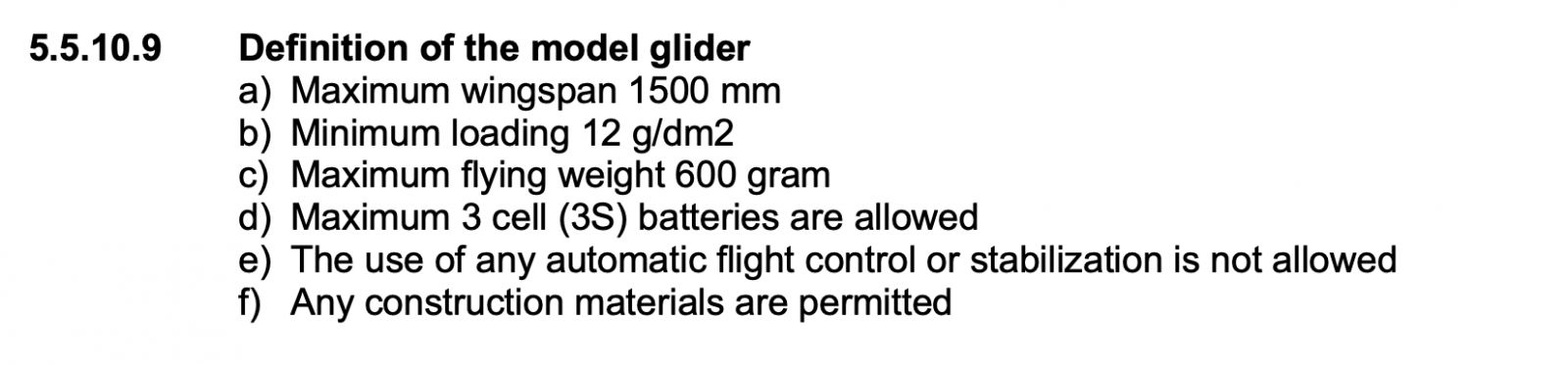

Waaraan moet een F5K model voldoen? Dit staat beschreven in het reglement. Op onze (nieuwe) website staan alle details van het F5K vliegen beschreven. Hier de link: https://www.f5k.nl/voorbeeld-pagina/
De technische eisen zijn:
F5K is in basis nog een zeer jonge klasse. In het begin zag je vooral omgebouwde F3K toestellen. Echter nu een paar jaar later zie je wel degelijk wat meer ontwerpen die passend zijn bij het spelletje.

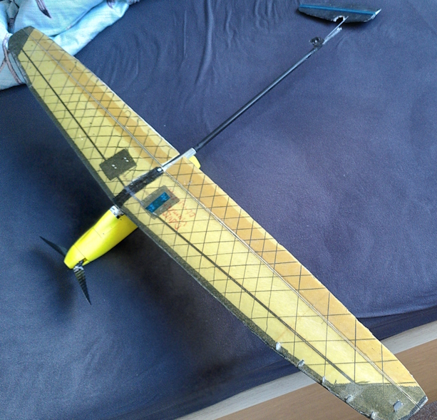

Ook latere F5K ontwerpen zijn meer richting de F5K klasse ontworpen, maar lijken van veraf nog steeds op een DLG (bijv. Kestrel, Sabre)
Als je ervan uitgaat dat het vleugeloppervlak ca 22 dm2 is en het horizontal ca. 2 dm2 kom je op 24 dm2 vleugeloppervlakte. Met de 12 gr/dm2 eis is dus het minimum vlieggewicht (AUW) 12 * 24 = 288 gram.
Voor een eerste ontwerp zou een doelstelling om ergens rond de 300 gram te eindigen al erg goed zijn.

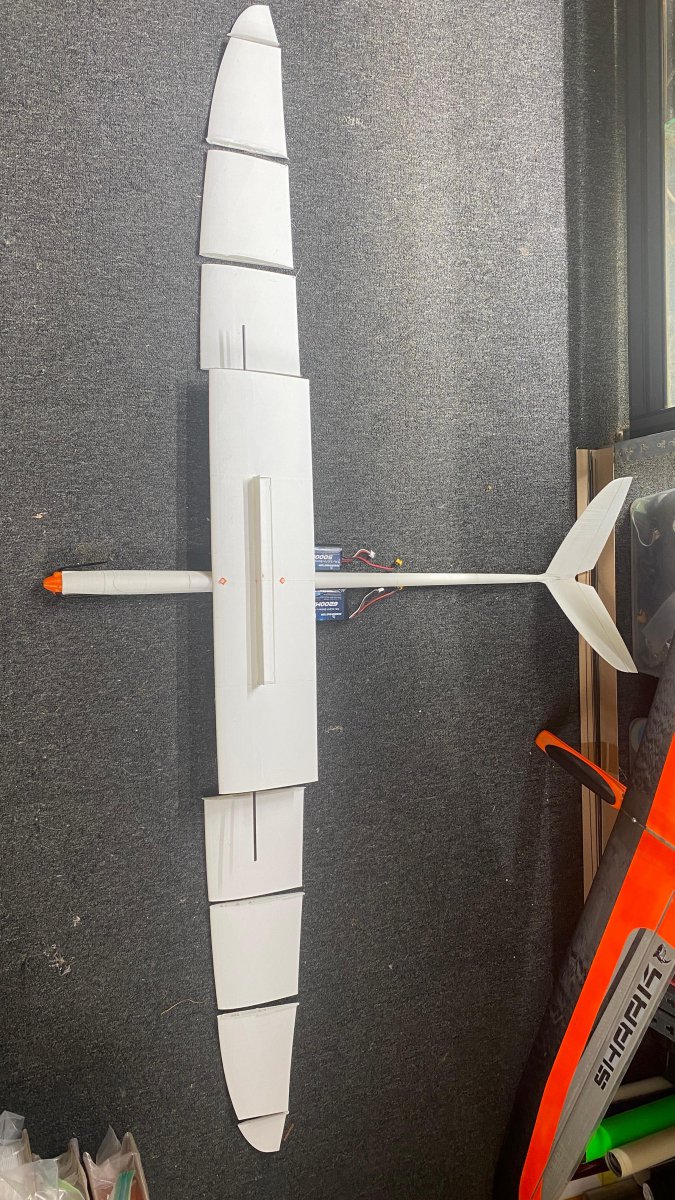

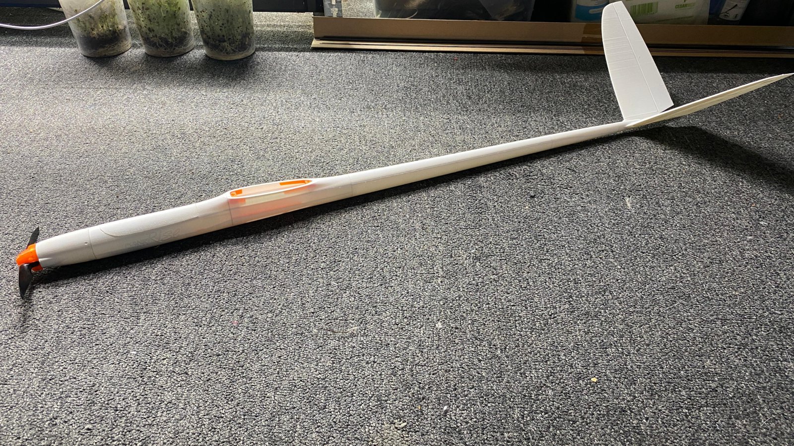

Kijk eens naar de bouwbeschrijving van de rise van plane print.
Mijn is nu 75% geschaald en niks verbeterd of geknutseld.
Goedkope electronika echt een budget kist.
Met MAAR een gewicht van 360 gram.
Ik denk dat 300 ook goed mogelijk is.
Tuurlijk als je met deze kist recht naar beneden vliegt en vol up geeft raak je onderdelen zoals vleugels kwijt .
neem dan wel even mee dat de kist in totaal nog geen 100€ kost.
Dit is ook maar een proef en met de gehele teckniek van alle mensen om ons heen denk ik dat we een heel eind kunnen komen.

De romp is een enkele wand met dikte 0.5mm van LW-PLA, de buigsterkte komt van 3 1.2mm carbon staven. Hoe is de torsie stijfheid van de romp? Die moet vooral komen uit de wand, de carbon staven dragen daar beperkt aan bij.
De vleugel wordt gedragen door een 6mm buis (wanddikte 1mm), in het geval van de RES vleugel.
Een 6mm buisje is wel een beetje dun voor een 2m vleugel, en Rise zegt zelf dat hij eigenlijk te zwak is om te lieren.
In de plaatjes lijkt het alsof de 6mm buis ongeveer de helft van de vleugel dikte in beslag neemt. Dat verbaast mij, door een grotere buis te gebruiken kun je heel veel stijfheid en sterkte winnen. Maar natuurlijk is het makkelijker om 1 diameter buis overal te gebruiken, in plaats van verschillende maten buis te combineren.
De enkelwandige vleugels bevatten wel een soort kruislings versterkingspatroon, in de plaatjes lijkt het dat die in de vleugel niet helemaal doorlopen van bovenwand naar onderwand. Ik ben benieuwd wat daar de gedachte achter is.
De flappen vleugel bevat meerdere 6mm buizen...? Ik verwacht dat dat nodig is om de torsie krachten van de ailerons te dragen. Je zou ook torsie stijfheid kunnen winnen door de boven en onder wand van de vleugel intern te verbinden met een doorlopende interne structuur. Zouden ze dat bij Planeprint geprobeerd hebben?

Ik ben ondertussen aan het experimenteren met dunwandig (0.2mm) printen met 'gewoon' petg. Mijn printer is gisteravond bezorgd maar het LW-PLA is nog onderweg.
Ik heb een vermoeden dat een dunwanding geprint onderdeel met interne structuur voordelen kan hebben boven een dikkere wand met lichtgewicht materiaal (met name voor torsie). Om dit te testen ben ik bezig met een V-staartje voor een frankenstein-supergee-racer.

Nu is er een doel bij gekomen: 3D printen van een lichtgewicht V-staart.
Dat is gelijk een mooie test om uit te vinden hoe sterk/stijf de staartvlakken moeten zijn, of wat er gebeurt als ze dit niet zijn (spektakel gegarandeerd).
Voortgang project 1:
1 stuurvlak van de V-staart is klaar, geprint in 0.2mm PETG. Hij is redelijk licht en minder fragiel dan ik had verwacht, blijft vast wel heel tijdens het vliegen.

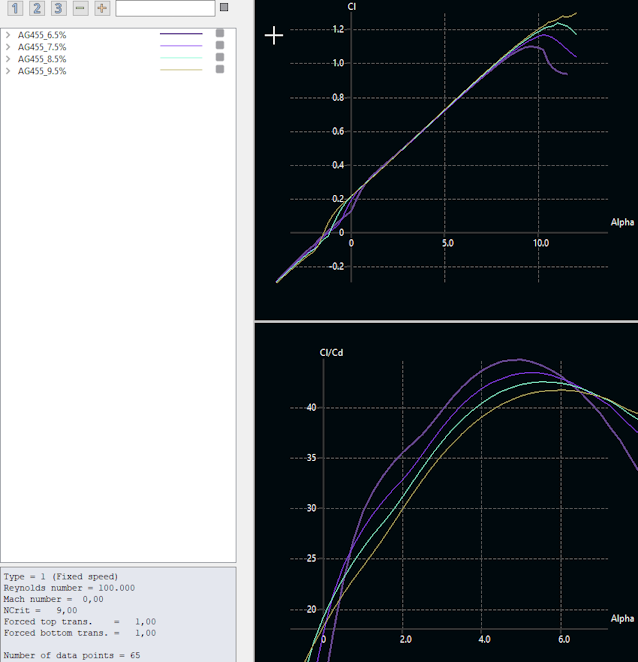

Na het bestuderen van de planeprint rise (span 2-2.3m), kwam ik de rise nano (1m) tegen https://www.planeprint.com/rise-nano. Deze heb ik gekocht en bestudeerd. Interessant dat de vleugel structuur van deze significant anders is dan de grote rise. De grote rise is een dunwanding ding, met door planeprint ontworpen interne structuur. Helaas kunnen niet alle slicers hier mee omgaan (mijn Bambu bijvoorbeeld niet). Bij de nieuwere rise nano wordt de interne structuur gegenereerd door de slicer, hiervoor adviseert Planeprint een gyroid infill van 6%. Dit maakt het ontwerpen veel makkelijker, en het wordt printbaar op meer verschillende slicers.
De 1m vleugel van de Rise Nano lijkt me niet optimaal voor F5K, dus ben ik begonnen met nadenken over een geprinte F5K vleugel. Ik vermoed dat ik een wat dikker vleugelprofiel nodig ga hebben om een geprinte 1.5m vleugel te krijgen die licht en toch sterk genoeg is. Als basis neem ik het ag45 profiel van Mark Drela en die ga ik verdikken (net als de Hyperflight Maverick F5K).
De uitdaging/afweging wordt tussen vleugelprofiel dikte en gewicht. Een dikker vleugelprofiel presteert aerodynamisch slechter, maar je kunt dan wel een lichtere vleugel bouwen. XFLR5 geeft een indicatie hoe de prestatie van het AG45 profiel verslechterd als je hem dikker maakt:
Hiermee kan ik gaan inschatten hoeveel prestatie je verliest door de vleugel dikker te maken. De volgende stap is een aantal vleugel delen printen om te bepalen hoe sterkte en gewicht varieren met profiel dikte (en print dikte / materiaal / infill).

Als je gaat kijken naar een f5k vleugel en die licht, simpel en sterk wilt houden, dan zou ik beginnen met een torsiedoos met carbon cap strips.
mijn vermoeden is dat je daar lichter en simpeler je buigsterkte en torsiesterkte mee haalt dan met een ronde carbon buis. Begin eens met 2 ligger
strips van 6x0.5 carbon, of eventueel 1x3 carbon. Als je die in een "reces" in het vleugeloppervlak kunt verwerken en je zorgt voor een I balk (dus 3d geprintte verticaal schot
tussen de ligger strips), ben je misschien wel een heel eind.
De grote vraag blijft dan of je torsiestijfheid genoeg is. Maar dunne carbon strips kosten niet de wereld en zijn vrij simpel te integreren in het ontwerp.
En vergeet niet dat die cw40 skins geen eerlijke vergelijking zijn: daar kun je ook een DLG mee bouwen die een relatief heftige worp moet overleven.
Ik weet niet hoe hard er met f5k modellen gevlogen wordt, maar mijn vermoeden is dat je wel met wat minder af kunt dan nodig is voor een DLG.
Zelfde geldt voor de buig- en torsiestijfheid van de staartboom.
Wat leuk dat dit draadje tot zoveel enthousiasme leidt, en dat het mensen heeft geïnspireerd om ook met een 3D F5K project te beginnen.
Tijd om even te kijken hoe het staat met de op 75% geprinte RISE F5K.
Denny heeft hard doorgewerkt en inmiddels is het toestel klaar.
Het vliegklare gewicht komt uit op 360 gram. Dat lijkt veel maar we moeten wel de aantekening maken dat er een relatief zware ESC wordt gebruikt en ook kan de accu nog wel wat kleiner. F5K toestellen vliegen typisch of 2s 300 tot 350 Mha en die accuutjes wegen iets meer dan 20 gram. Daarnaast ziet Denny nog wel wat mogelijkheden om met slimmer te printen wat gewicht te verliezen.
Bij elkaar moet het mogelijk zijn om dicht bij 300 gram uit te komen en dat is prima voor een F5K toestel. Natuurlijk wegen wedstrijdtoestellen rond 250 gram maar er wordt bij een beetje wind al snel naar ballast gegrepen. En dan wordt het verschil een stuk kleiner – rond 10%, en dat gaat tijdens de wedstrijd echt niet het verschil maken.
Hieronder nog wat fotootjes van het uiteindelijke resultaat.
