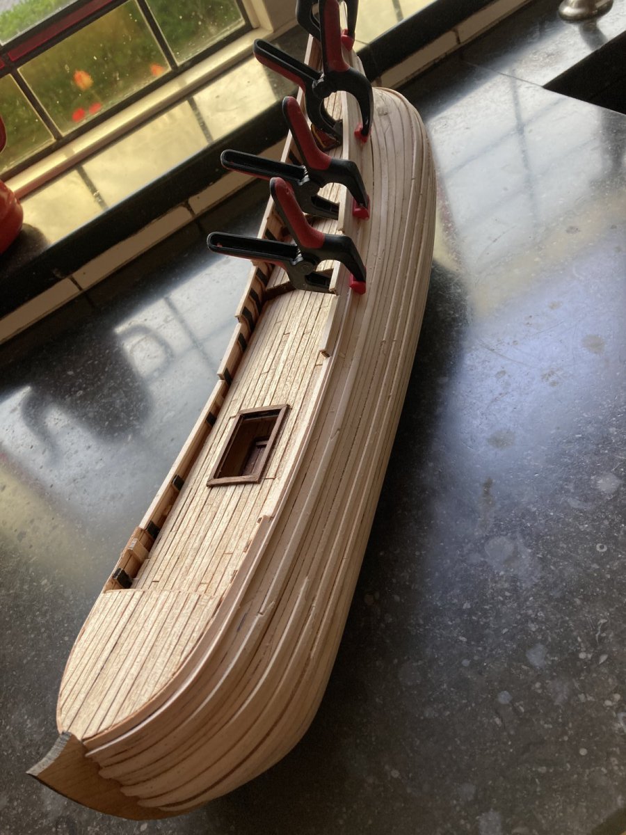

Dekken liggen erin, en de laatste berghouten zijn aan het drogen op het model.

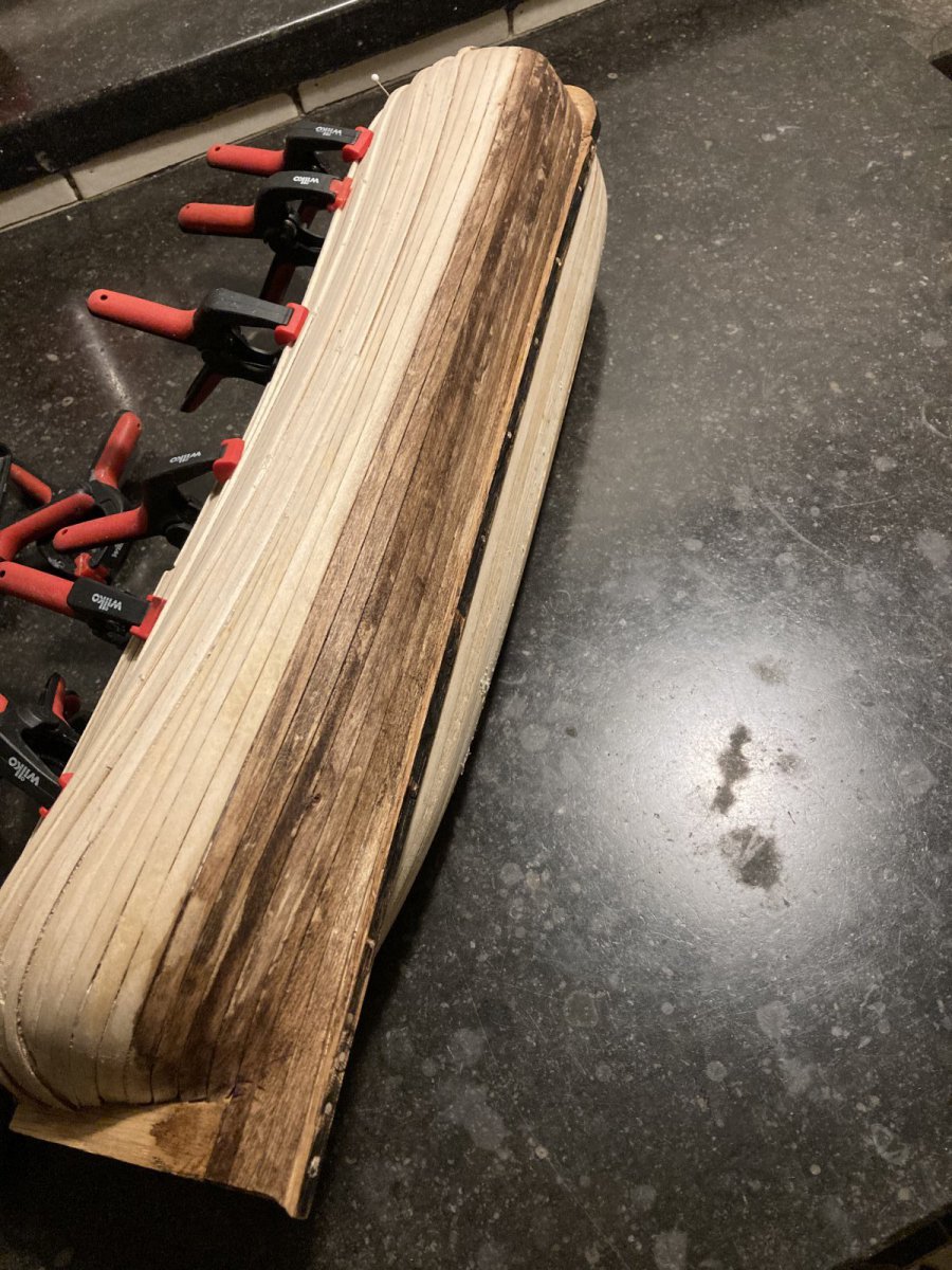

Ik heb de vele kieren en oneffenheden in de beplanking opgevuld en het model is nu bijna gereed om een beitslaag te krijgen. Dan ga ik werkelijk zien waar de lastige punten op het model zitten.
Aan het dek zal ik niet zoveel doen - alleen in de Deense olie zetten. Het abachi heeft een vrij aanwezige donkere tekening, dus verder op kleur brengen acht ik niet nodig.

Het is een uitdaging wat betreft beplanken hoor!
Alles is weliswaar voorgevormd en op maat, maar het laat zich niet zomaar inpassen.

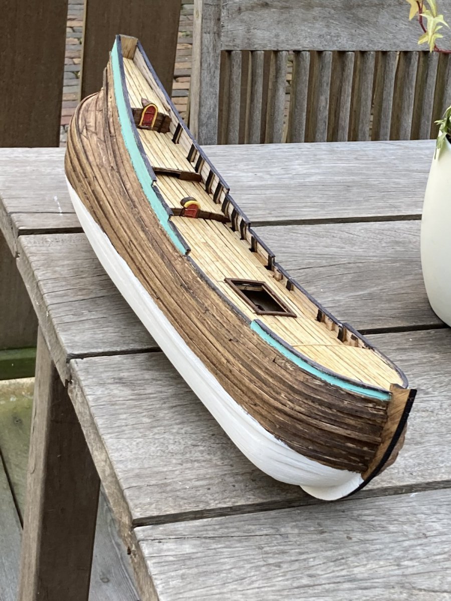

Het testje met beits was gedaan met een restjes-mix. Ik heb het model nu volledig in de Kolderstok kleur midden eiken gezet - daarna zoveel mogelijk de lijmvlekken weggeschuurd en een tweede laag beits erover gezet. De berghouten daarna een laagje Kolderstok donker eiken gegeven (op zich weinig kleurverschil) en de afdekking van de spantkoppen (het potdek :) ) in Kolderstok ebben-beits gezet. Het dek staat nu in de Deense olie.
Daarna de hoge fortuining in Kolderstok-verdigris geverfd, en de onderzijde van de romp in harpuis.
Uiteraard daarna een foto gemaakt.
De waterlijn is niet afgeplakt of zo - gewoon met de bokkepoot er tegenaan.
Oké, op het originele bestand aan de hand waarvan ik dit model maak zit het potdek er niet op deze wijze op. Daar steken de spanten iets boven de fortuining uit en worden ze daarna afgedekt met een horizontale plank. Maar mijn spanten zijn gemaakt uit 6 mm dik eiken (ruim 40 cm in het echt) en dat klopt niet met de werkelijkheid.
Op het bouwpakket model zal dit straks waarschijnlijk 3 mm eiken worden (22 cm in het echt) wat ik dan wel door kan laten steken boven de fortuining.
Maarrrr...
Dit schip wordt gemaakt op een Dordtse scheepswerf, en niet op een werf in Hoorn. En tussen verschillende scheepswerven bestonden altijd verschillen. :rolleyes:
Ik weet dus nog niet of ik dat zo doe. De 3 mm eiken zeer waarschijnlijk wel.
