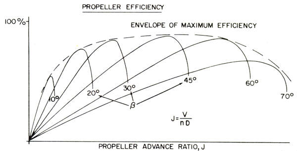

    Hier een plaatje uit: Propeller Performance: An introduction, by EPI Inc. (epi-eng.com)
    Op die site vind je meer info.
    Je ziet het rendement van een propeller als functie van de voortgangscoëfficiënt J (eng: Advance Ratio) wanneer je de spoedhoek verstellen kan. Ook zie je hier het algemene beeld van de invloed van de Spoed/Diameter verhouding waaruit blijkt dat je met een propeller met een lage spoed diameter verhouding nooit een echt goed rendement haalt maar ook dat je met een slecht aangepaste prop nog meer fout kan zitten.
    Meten en rekenen is van belang wanneer je het optimum wilt.
    Dat kan zeker, en in de aanloop vóór de take-off zelf zal het rendement nog lage zijn.
    De F5D modellen met props zoals in post 14 komen dan ook pas na anderhalve ronde echt op gang.

    Er zit duidelijk meer vast aan propellers dan ik weet van heb. Wat ik er van weet (wist?) heeft me tot nu toe uitstekend geholpen maar dat zal wel komen doordat ik nooit het onderste uit de kan wilde hebben. ;)
    Blijft wel over dat de motor waar Norwen in dit draadje over schrijft "te veel" is voor het model waar hij hem in wil zetten. De vergelijking met die grote zware motor in een 2CV (een eendje) blijft wel overeind.

    Deze motor zou juist een zeer efficiënte setup opleveren, indien gebruikt op 6S.
    Praktisch betekent dat: langer vliegen op dezelfde accu als met een hoogtoerige motor. Ik schat minimaal 20-30%.
    Wel vereist dat een inspanning qua props, aangezien vaste props met hoge spoed niet op iedere straathoek verkrijgbaar zijn.

    Met deze motor zou ik een Ramoser Varioprop van 19 of 20" Diameter gebruiken.
    Je kan zelfs een drieblads krijgen.
    Dit alles met instelbare spoed tot zeer hoge waardes.
    Dan kan je hem optimaal aanpassen aan motor en vliegtuig.
    De propbladen zijn los verkrijgbaar in verschillende type's
    Ziet er dan nog schaal uit ook.
