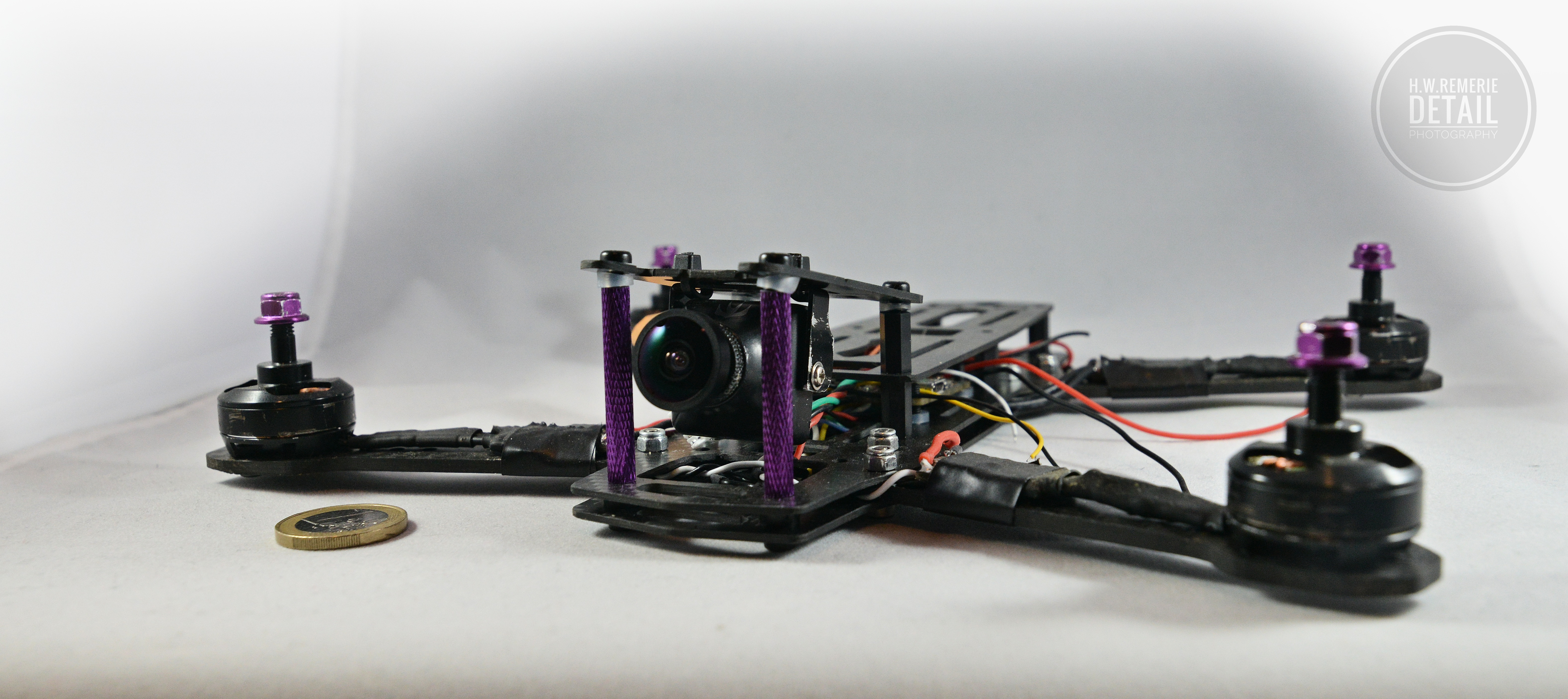

Een gemodificeerd ZMR250 frame: er is een "lowrider" van gemaakt dus extreem lage top-plaat met een verhoging waar de camera zit. Deze quad heeft Littlebee 20 ESC's en een 5V polulu i.p.v. een bodemplaat PDB.
Motoren zijn de beproefde Cobra's 2204/2300 - Flysky PPM Rx . 5x4x3 DAL props.
